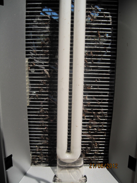

Jep viimevuotisen kokemuksenkin pohjalta voin jo sanoa, että laitoksen sijoituspaikalla on suuri merkitys.
Avoimet paikat, terassit, nurmikot yms ei juurikaan sääskiä houkuttele, mutta varjoinen pusikon katve, mikäli tontilta sellainen löytyy on otollisin paikka.
Mulla on laite päällä vain öisin, kun päivisin on sen verran tuulista, ettei hyttysiä paljon tontilla lentele.
Mutta viimeyönkin (n10h) aikana laitteseen oli lentänyt n 150 hyttystä.
Nappasin kuvankin viimeyön saaliista.
Ja meillä kun normaalisti ei edes ole paljoa hyttysiä, niin siksi koen homman toimivaksi hintaansa nähden. ;)

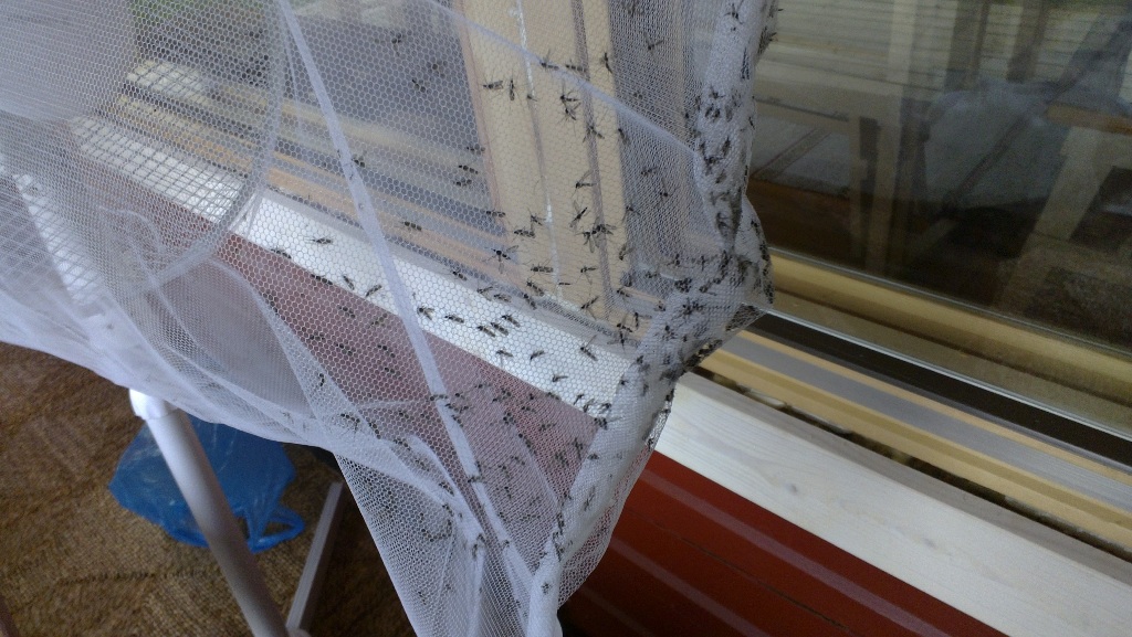

Tein tällaisen terassi version puhaltimesta ja hyttysverkosta, kohtuu tehokas... kuvassa 4 tunnin saalis...

mistäs löysit noin hyvää verkkoa? itselläkin on ollut tarkoitus tehdä ilpin ulkoyksiköstä moinen mutta ei ole tuommoista sopivaa verkkoa löytynyt josta sopivan pussin olisi tehnyt...
