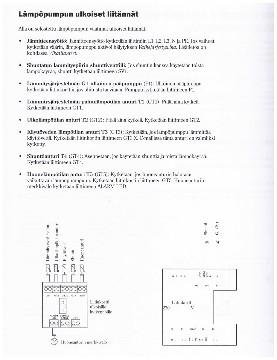

Aivan. Joku EXT tuossa kuitenkin on. Löytyykö laitteen valikoista mitään ulkoiseen ohjaukseen viittaavaa?
Ohjeista löytyy vielä tota ext liitäntää koskien:
Mitä toi "tulo pitää oikosulkea" ja "koskettimen oltava potentiaalivapaa" tarkoittaa???
Ei ole tainnut olla Shellyt ihan silloin mielessä kun tätä pumpun ohjetta on kirjoitettu...

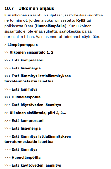

IVT ohje lienee suorakäännös Ruotsista ja on mielestäni vaikeaselkoien ymmärränkö nyt oikein:
IVT:n valikosta joutuu valitsemaan ohjauksen tapa jos kytkee Shellyn ulkoisen ohjauksen porttiin.
Haluan lämmityksen lisäyksen ja KV lämmityksen halvoille tunneille mutta muuten MLP saa käydä käyrän mukaisesti.
Pitää siis Shellyllä "estää" kalliit tunnit lämpötilan lisäykseltä ja käyttöveden lämmitykseltä, eli vaihtoehto 2?
Lämpöpumpun ulkoisen ohjauksen, lisäyksen ja käyttövesi-
lämmityksen valinta. Kun Rego600:n ulkoinen sisäänmeno
oikosuljetaan, voidaan valita seuraavat:
0: Ei vaikutusta (tehdasasetus)
1: Lp, lisäys ja lämminvesi seis.
2: Lp ei vaikutusta, lisäys ja lämminvesi seis (vaihtoehto ei
valittavissa käyttötavassa C).
3: Lp ja lämminvesi ei vaikutusta, lisäys seis.
4: Lp ja lisäys ei vaikutusta, lämminvesi seis (vaihtoehto ei
Huomaa, että valittiinpa mikä tahansa yllä olevista vaihtoeh-
doista, sillä ei ole mitään vaikutusta ikkunan 1.13 (kauko-
ohjauslämpö) toimintoihin.
