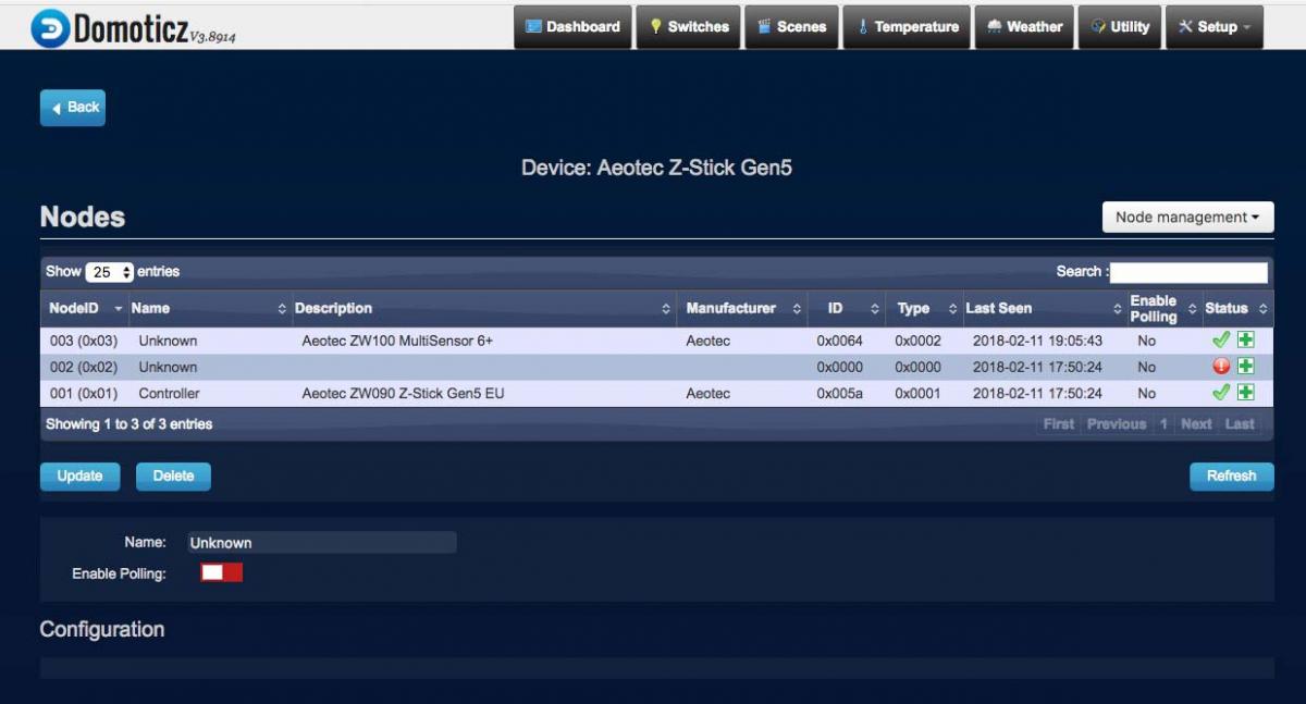

Onko mitään tietoa mikä toi keskimäinen node on? Domoticz:ssä on siis kiinni tikku ja yksi sensori.
    67,4 KB · Lukukerrat: 424

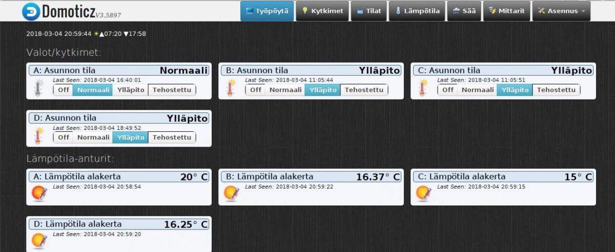

Kokemuksia Ilp projektista.
Olen Lomakylän “talkkari” 73v, ollut mukana monessa, erilaisten koneidenkin kanssa, mutta en lähelläkän ilppejä.
Miksi hankkeeseen ryhdyttiin?
Lomakylään huoneistojen omistajat olivat hankkineet ilmalämpöpumppuja lämmityskuluja
pienentämään. Tilanne meni talohuollon osalta sellaiseksi, että ilppejä täytyi käydä päivittäin laittamassa normaalitilaan/ylläpitillaan asiakkaiden tullessa ja lähtiessä, vaikka muuta asiaa huoneistoihin ei olisi ollutkaan. Käsiohjaus tarkoitti 16km ajoa paisa pelkän ilpin päälle laittoa varten.Lisäksi oli ongelmana se, että monet sammuttivat lämpöpumpun ja laittoivat patterit päälle, jolloin lämmityksen hyöty katosi.
Etsiskelin netistä, josko olisi valmiita järjestelmiä olemassa. Yksittäisen Ilpin ohjaukseen kyllä gsm pohjaisia, jolloin jokaiseen 23:een gsm kortti. Lämpöpatterien ohjaukseen oli saatavilla netin kautta toimiva järjestelmä, joka olisi vaatinut kaikkien lämpöpattereiden vaihdon.
Jossakin vaiheessa eksyin tälle foorumille, jossa näytti olevan alan osaajia “pilvin pimein”.
Kyselin halukkaita projektiin, en saanut vastauksia. Sitten lueskeltuani kirjoituksia, otin itse Toniin.
Viestejä vaihdeltiin etsien halukkaita, ei löytynyt, joten Toniin se jäi.
Tässäkin projektissa oli alkuvaiheessa se yleinen ongelma, että halusin vain ohjelman jolla hoitaa ohjauksen, mutta ei mitään hajua, mikä on mahdollista tai järkevää, saati että olisin osannut määritellä, mitä ja millä tavalla ohjelman tulisi toimia.
Projetkin edetessä ilmeni uusia ja uusia kivoja juttuja ja niitä lisättiin vähin erin.
Nyt kotoa käsin näen kaikkien huoneistojen lämpötilat ja pääsen tarpeen tulleen muuttamaan asetuksia, esim peruutusten johdosta. Turhat ajomatkat ovat jääneet pois
Perustietoja:
Lomakylä , kaikki kaksikerroksia
3 kpl 4:n asunnon rivitaloa
1 kpl 3:n asunnon rivitalo
4 kpl paritaloja
käytössä
12 Sharp ILP ulkoyksikkö AE-Z40KR n.3v vanhoja
8 Mitsbishi ulkoyksikkö MSZ-SF35VE osa 2 vuoden ikäisiä pari 2kk ikäistä
3 Panasonic ulkoyksikkö CU-NE9MKE noin 6 vuoden ikäisiä.
Kaikissa taloissa1 kaappi, jossa Huawei B593 reititn gsm G4 kortti, RaspberryPi3, WD:n 3,14GT SSD levy, ajastin
jossa kolme lyhyttä aikakatkoa /vrk verkon jumittumisen estämiseksi.
Lämmityksen ohjaus etänä Wlanin kautta Domotiticcz ohjelmistoa hyödyttäen, pilvet Remot3.it ja
TeamViewer (ostettu lisenssi), TW toimii kännykälläkin.
Ohjauksessa mukana Ilppien lisäksi kaikki patterit (rele/lämpöanturi), mutta ei pesuhuoneen lattialämmitystä.
Ohjausmahdollisuudet. OFF, NORMAALI, YLLÄPITO, TEHOSTETTU
OFF -> jää vain jäätymisen esto lämmitys pattereihin
NORMAALI -> ILP ja yläkerran patterit asetettuihin (muutettavissa) pyyntöihin, alakerran patteri vain jos ilp:n teho ei riitä (kova pakkanen) automaattisesti päälle.
TEHOSTETTU-> ilp täystehossa ja alakerran patteri myös mukana.
Huomioita kahden vuoden ajanjaksolta:
Wlan kortteja D!NodeMcu Lua WIFI ESP8266 vaihdettu 5kpl, releitä 6kpl, lämpöantureita 2kpl
Sharpit nostavat lämmöt nopeimmin näillä pakkasilla (-20°C) noin 12-18 tunnissa.
Mitsbiseillä nenee tuplasti aikaa.
Panasonikit tehot riittävät vain noin -15°C., tarvitsevat patterilämmitystä tueksi. (ikä?, nestevajaus?)
Misubisit pitävät lämmöt tasaisimpana, sulatuksen ja lämmitykset väliset lämpötilaerot pienimpiä.
    88,2 KB · Lukukerrat: 545

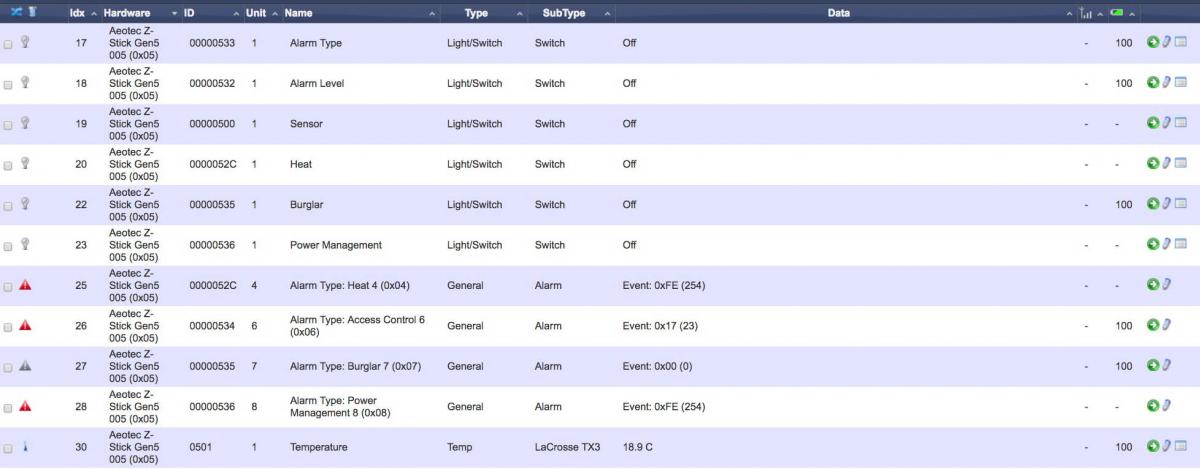

Asensin Domoticziin Fibaro Door Sensor-002. Device puolelle ilmeistyi kymmenkunta laitetta... mittä hattua, mikä virka noilla virtuaali sensoreilla oikein on?
Ja pientä päivitystä Freenassin ja Domoticzin naitamisesta
Domoticz ei istu FreeNAS parhaalla mahdollisella tavalla. FreeNAS:in kehitystyön keskeneräisyys ja muut suunnitelufilosofiset seikat sekä dokumentaation puute saattavat vaikuttaa asiaan - oletettavasti. Tämä komentti siis oman ymmäryksen puitteissa mikä ei ole paljon.
Ongelma liittyy Z-wave laitteiden paritukseen. Kun Z-wave tikku iroitetaan isäntälaiteesta niin FreeNas poistaa laitteen ja symbolinen linkki katoaa. Kun USB tikku on kytketty takaisin täytyy jail käynnistää uudetaan tai muuten lisätä usb portti jailiin. Toinen ongelma on USB porttien nimeäminen - yleensä portt/laite numeroidaan nollaksi (cuaU0) mutta joskus ykköseksi. FreeNas käynnistys korjaa tilanteen mutta hieman tässä on purkkavirityksen makua. Nopeampi tapa on scripitillä luoda symboolinen linkki uudelleen.
Mutta muuten systeemi pyörii vaakasti.
    59,9 KB · Lukukerrat: 399

Normaalin ovitunnistuksen lisäksi sensori osaa lähettää lämpötilan, lämpötila hälytyksen, laitteen avauksen/irroituksen (tamper), samat vielä hälytys kanavalla. Joskus tosiaan tuntuu turhankin monimutkaisilta nämä sensorit, parametreja on helposti kymmeniä eri vaihtoehtoineen. Käytännössä domoticzissa voi ottaa käyttöön vain sen ovitiedon/lämpötilan. Muille on käyttöä jos rakentaa myös hälytysjärjestelmää.
Zwaven tikkua ei ole pakko irroittaa jos paritus onnistuu muuten. (sensorin voi tuoda nassin viereen)
Tikulle voi varata saman porttinimen mutta siihen pitää kirjoittaa ns. Udev Rules määritys.

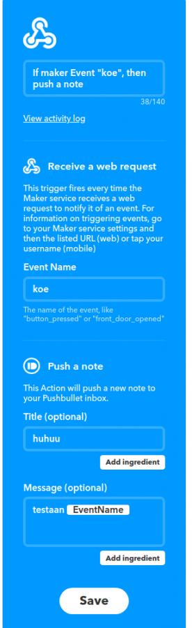

Vs: Domoticz kotiautomaatio
jaajuu ajattelin jotenkin vaikeasti, sehän pelaa!
tein kokeellisen dummy kytkimen ja sille blocklyn liite1 tuo nimi on
ja ifttttssä uusi appletti webhooksista ja sille thattinä pushpulletilla viestiä.
tuo nimi koe oli se ratkaiseva.
pitääpä jatkaa testiä tällä vielä.
muoks: ja se tuo value1,2,3 tulee siihen add indegrient napista
    10,4 KB · Lukukerrat: 410
    34,7 KB · Lukukerrat: 405
