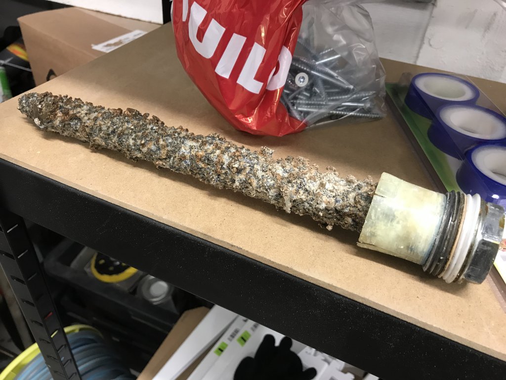

Nyt sai tähänkin varmistuksen. Tänä aamuna anodi-häly, eli vaihdon aika. Tuo AUX-temp näytti myös muuttuneen, eli puhki kulunut. Kone 2015 vuosimallia, luultavasti ensimmäinen anodin vaihto.
Tulipa vaihdettua tuo nyt pois poikkeen. Soitin vielä Nilanille ja kysyin onko tässä mitään ihmeellistä, hyvin sai neuvoja. Näin se tuli suoritettua:
- Kone seis, sähköt pois
- Vedet kiinni, kuumavesihanasta vedet ja paineet pois
- Anturin johdot irti, anturi irti vanhasta anodista
- Isoin hylsyssarja (36mm hylsy + vääntövarsi ja metrinen lisävarsi, oli muuten tiukassa)
- Vanha pois ja uusi heti perään, vettä kerkesi tulla muutama desi
- Kiristys ja kasaus päinvastaisessa järjestyksessä (anodissa tiiviste, ei tarvitse teippiä)
Kuvaliitteenä vanha (5v) anodi, oletettavasti alkuperäinen.

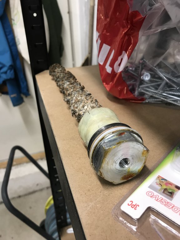

Tähän liittyen, minun olisi nyt aika tarkistaa ekan kerran uuden varaajan anodi. Onko tosiaan niin että ei tarvitse tyhjentää pohjasta varaajaa ennen kun irroittaa anodin kyljestä? Vois kuvitella että sieltä tulee vettä enemmänkin jollei tyhjennä.
Omassani suoritin anodin vaihdon (kyljessä, noin keskellä säiliötä) em. tavalla. Eli en laskenut varaajaa tyhjäksi, pelkästään pääsulku kiinni ja hanasta laskin vettä, kunnes ei tullut enää mitään (ja se mitä tuossa tyhjennyksessä tuli, oli mitattavissa deseissä).
Kun anodin irroitti, sylkäisi vettä hieman lattialle ja jaloille. Ei kerennyt tulla paljoakaan, kun lykkäsin heti uuden perään paikoilleen. On varmaan hieman eri tilanne, jos on tarve tutkiskella pelkästään anodia ja aikoo vanhan laittaa paikalleen. En tosin näe hyötyä irrotukseen, jos ei anodi-hälytystä ole tullut. Minulla tuli tuo hälytys ja päivän jälkeen hävisi. Katsoin silti tarpeelliseksi vaihtaa, kun laite on jo viisi vuotta ollut käytössä.
Muutama lisäys/huomio:
- läpikuultavaa muovikaulusta ei tule poistaa
- ei tarvitse teippiä, kierteen kaulalla oleva muovirengas tiivistää kiristyksessä
- kannattaa muistaa, että vesi on kuumaa jos ei ole tietoisesti ajanut varaajaa viileämmäksi
Ok, minulla on vaan tuo uudempi vesivaraaja muuten vanha nilani, joten ei ole hälytys ominaisuutta. Ja koska vanha varaaja ruostui puhki, ajattelin kerran vuodessa tsekkaa sen... vaikka varmasi ei ole tarvetta vaihtaa vielä.
Kysyin Nilanilta asiaa myös, he suosittelivat tyhjentämään pohjasta ennenkun irroittaa anodin. Periaatteessa en ajatellut tutkia anodia sen tarkemmin, lähinnä ottaa ulos, tarkistaa paksuus ja tunkea takaisin. Joten sinänsä varmaan ihan sama operaatio kuin uuden vaihtaminen vanhan tilalle. Ehkäpä voi tehdä kummalla tavalla tahansa sitten.
