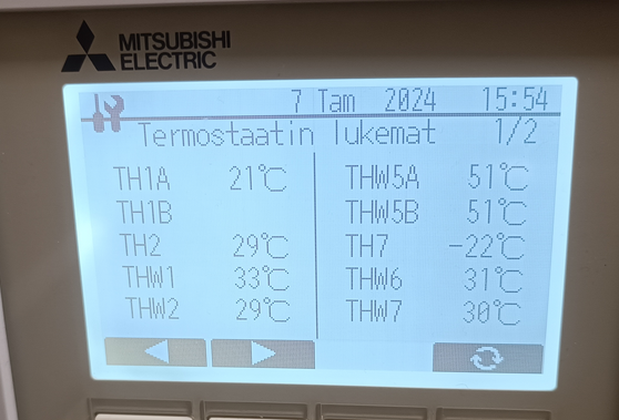

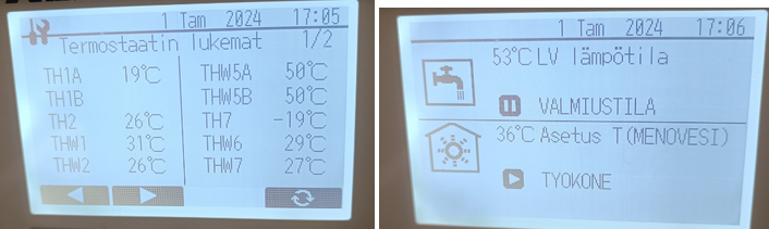

Itsellä on lattiapiirin pituus 607 metria MIDI PE 20 x 2 mm ja kanaalissa hieman isompi. Yhteistilavuus 130 litraa + puskuri 90 litraa
Lattia kierto puskurilta pois ja puskurin tilavuus 90 lit lämpiää todella nopeasti. max lämpötilaan 42 astetta (tuo on siis maksimi jonka olen antanut)

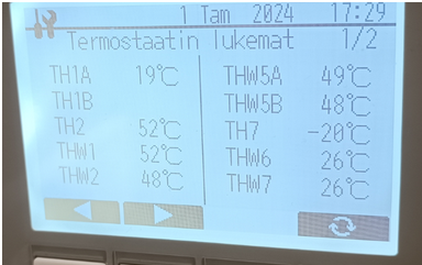

Pumppu lämmittää normaalisti käyttöveden 38 -->52 ilman vastuksia eli THW1 on jopa 52 astetta
Lämmityksella pumppu THW1ei mene yli 33 asteen millään. THW2 on n. 30 ja THW6 ja 7 31 - 30
Tuo vain ei käy ymmärrykseen miksi tuo lämmitykselle ei nouse 33 astetta enempi kuin se nousee käyttövedellä jopa 50. Eikö tuo tosiaan pysty tuota vesimassaa nostaa pikkuhiljaa lämpimämmäksi. Tuolloin oli vastuskäyttö kielletty 170 min. Ei noussut lämpö enempää kuin tuo 33 astetta tuona aikana. Nyt laitoin sen 45 min jotta saan vastuksista tuon puuttuvan. Katsotaan nyt ku lauhuu sillä joulukuun alussa -17 menovesi oli jopa 36 astetta.

Kävikö kone käyntitiedoista tarkasteltuna täydellä teholla silloin kun kiertovesi ei noussut yli 33c asteen?

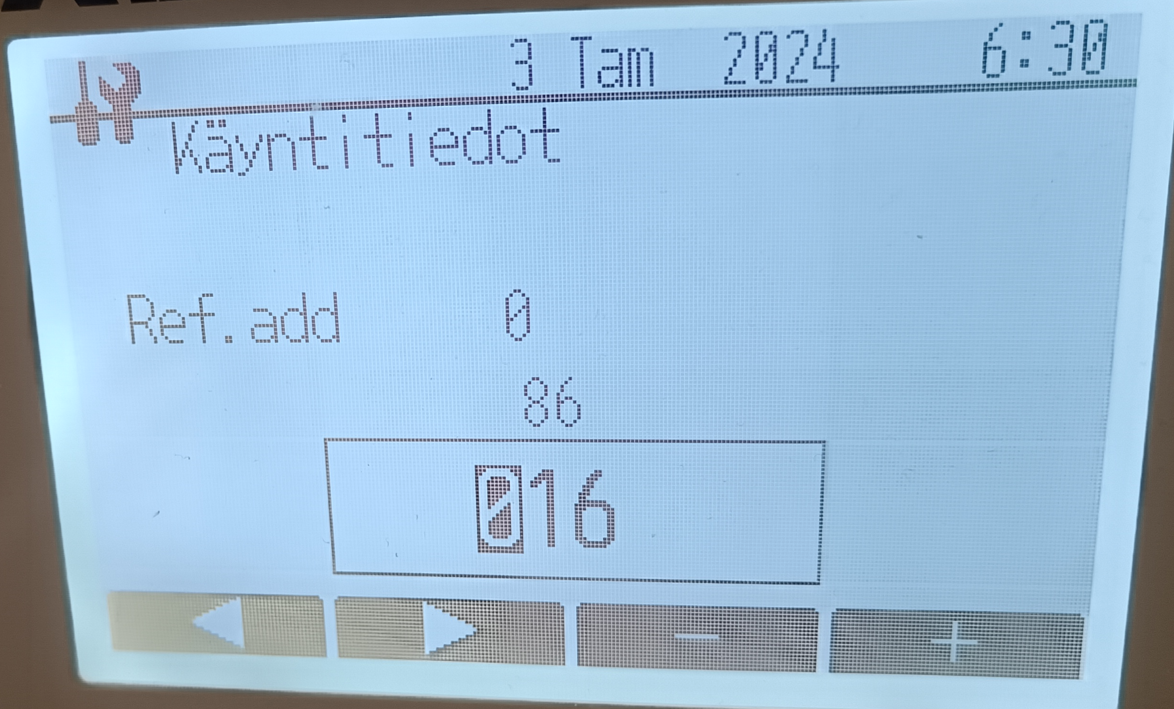

Sähköteho 3 kW (ulkoinen mittari )ja 86 prosenttia oli käyntitieto, kuva 3 päivä mutta aina tuo tuolla on

86Hz joka on maksimi käyntitaajuus 8kW Ecodanille (ainakin omien tutkimusten perusteella). Eli täysillä se on käynyt. No ei tule kyllä muuta mieleen kuin mitä on jo arveltukin, liian suuri vesimassa + lämmön luovutus (paluu lämpötilan lasku) pumpun kapasiteettiin nähden.
Tulevat nyt kuitenkin katsomaan kylmäaineen tilavuuden ja vaihtavat 3-tieventtiilin. Saadaan suljettua ainakin noi pois
