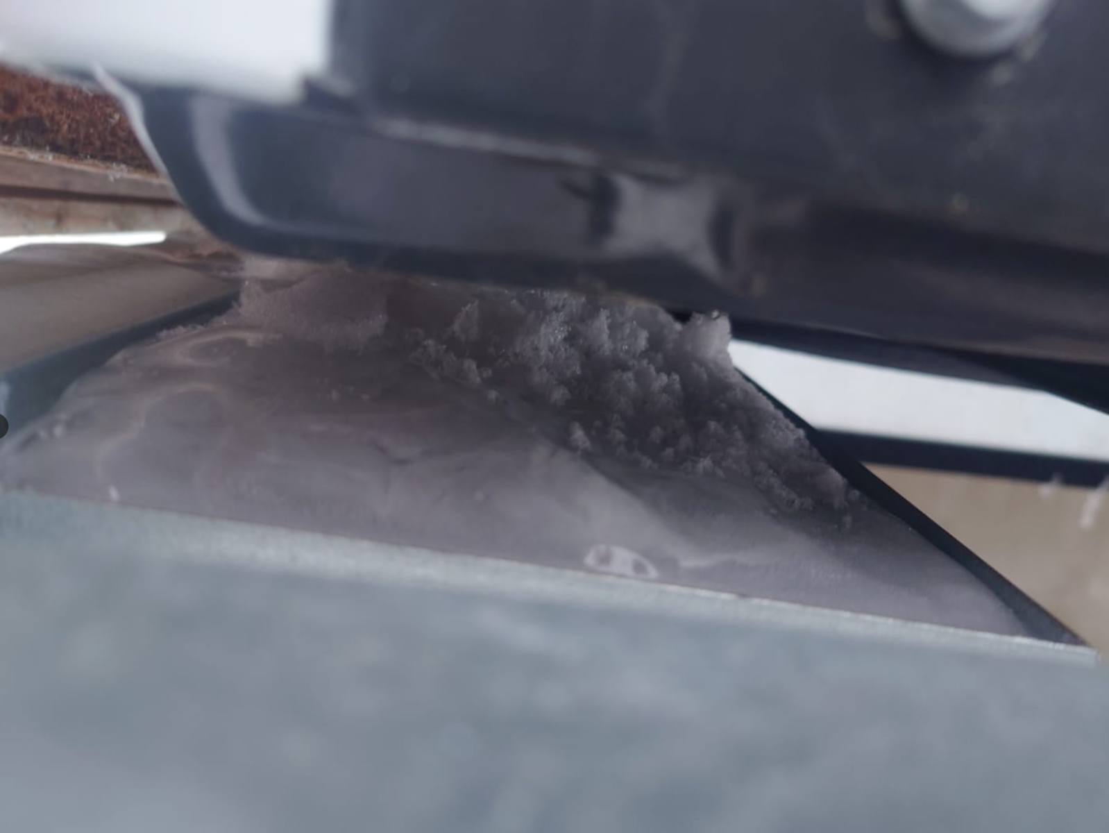

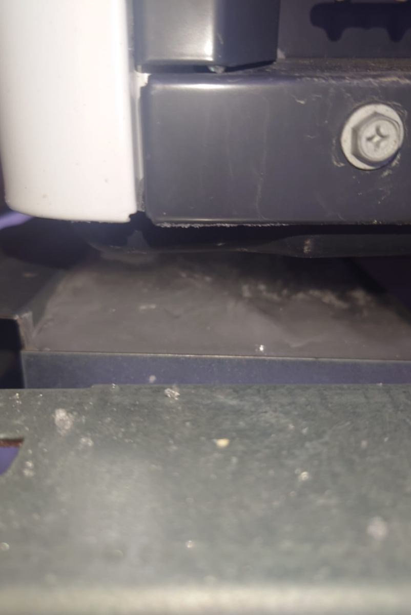

Eli sulatuskaukalo täysin jäässä näillä pakkasilla. Eilen sain osittain sulamaan ja tyhentymään, mutta taas on täynnä ja jäässä. Onko yleinen vika? Onko mitään tehtävissä? Laitteena Mitsubishi Ecodan. Epäilen, että poistovedenputki/-ulosmenoreikä on tukossa. Tämän kanssa oli ongelmia jo syksyllä. Laitan liitteeksi kuvan samanlaisesta kaukalosta (havainnollistaa kuinka surkea tuo veden ulosmeno on).
Onko itse laitteen sisällä pohjalla sulanapitovastusta?

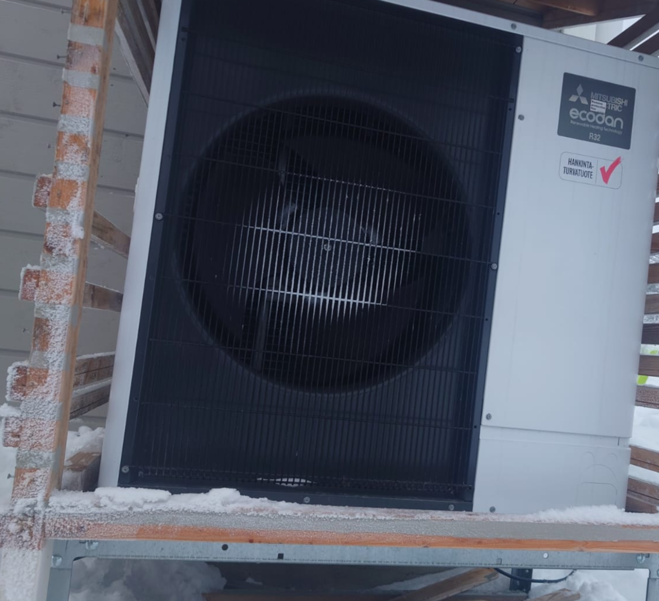

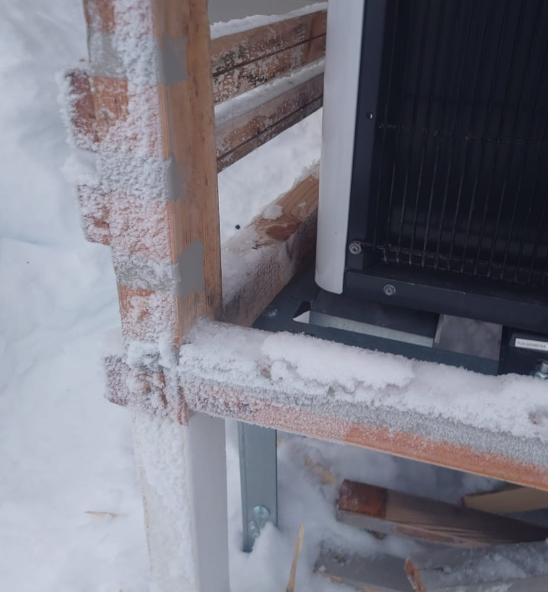

Täällä kans Ecodan jäässä. Tuossahan on selvä suunnittelu virhe, pohja vastus kylmällä kelillä liian vähän aikaa päällä, niin kerkeää jäätyä tuo olematon rako umpeen sulatuksen jälkeen. Kunhan kelit lämpenee taijan aukasta tuon pohjan tuosta kennon kohdalta kokonaan poistuu tuo ongelma.
    176,3 KB · Lukukerrat: 106
Kannattaa poistaa tuo kuljetussuoja kalteri. Siihen voi syntyä kuuraa, joka ei sitten sula kun ei ole kennossa kiinni. Tuo alempi vaakatason lanka edesauttaa kyllä jään kertymistä myös.
