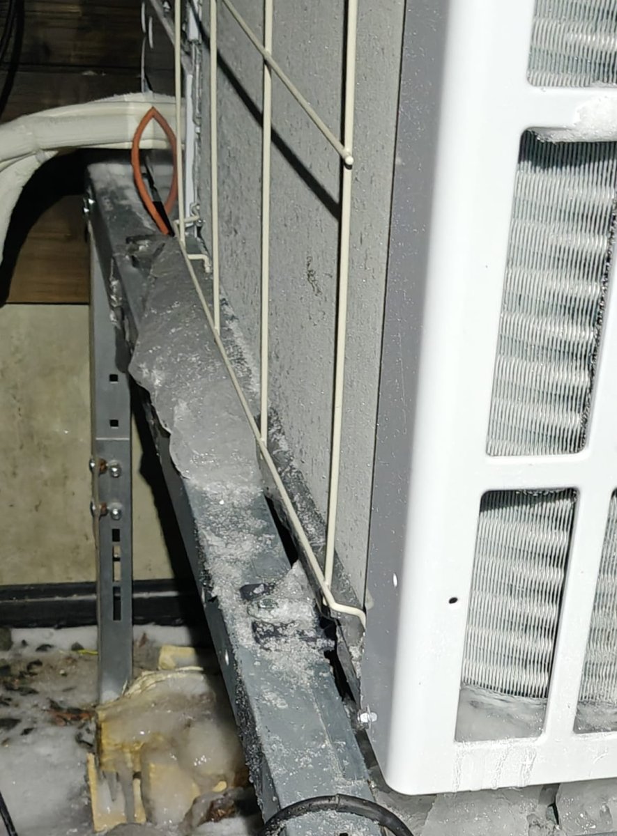

Täällä kans Ecodan jäässä. Tuossahan on selvä suunnittelu virhe, pohja vastus kylmällä kelillä liian vähän aikaa päällä, niin kerkeää jäätyä tuo olematon rako umpeen sulatuksen jälkeen. Kunhan kelit lämpenee taijan aukasta tuon pohjan tuosta kennon kohdalta kokonaan poistuu tuo ongelma.

Kannattaa poistaa tuo kuljetussuoja kalteri. Siihen voi syntyä kuuraa, joka ei sitten sula kun ei ole kennossa kiinni. Tuo alempi vaakatason lanka edesauttaa kyllä jään kertymistä myös.

Pystyykö tuota konetta siirtämään eteenpäin niin että vedet eivät putoa sulatuslaatikon reunalle?
Sen pitäisi toimia niin että lämmin sulatusvesi valuu pois kaukalosta eikä sitä vettä tarvii enää siellä lämmittää. Lämmitysvastus hieman auttaa sitä siinä loppuvaiheessa että se valuisi pois. Jos vettä jää kaukaloon sulatuksen jälkeen niin se jäätyy. Voisiko syynä olla se että kone sulattaa silloin kun sulatettavaa ei juuri ole tai kaato on väärään suuntaan. Pieni määrä sulatusvettä taitaa jäätyä saman tien kiinni sinne pohjaan.
Minun kokemusten mukaan Mitsun sulatukset toimii juuri näin, että sulatetaan varmuuden vuoksi ja näillä keleillä sulatusvettä tulee onnettoman pieni noro. Se jos liritetään johonkin muualle kuin suoraan lämmityskaapelin päälle, niin jääkeko alkaa kertyä. Jossain vaiheessa jääkansi voi päästä kaapelin päälle ja silloin peli on jo menetetty. Tuo mitsun peltikaukalo tietysti vielä pahentaa ongelmaa. Jokainen ymmärtää, miten herkästi vesi jäätyy -25 asteen pakkasessa kylmään teräspintaan.
Jep täällä ollu melkein koko tammikuun -30, taitaa olla vaan noilla keleillä niin kylmä tuo pelti, että vesi jäätyy siihen tuli sitä vähän tai paljon. Pitää kokeilla saisko konetta tosiaan sen verran siirrettyä, että vesi valuis kuitenkin tuonne kouruun jos jäätyy.
En tiedä auttaisiko, jos tuon kaukalon vuoraisi myös sisäpuolelta liimattavalla eristematolla ja vastukset sen päälle. Ei jäätyisi vesi peltiin kiinni heti. Vai vettyykö tuo eristematto ja jäätyy sitten. Minulla on tuo kaukalon vastus aina päällä ja jäätyy silti näillä pakkasilla.

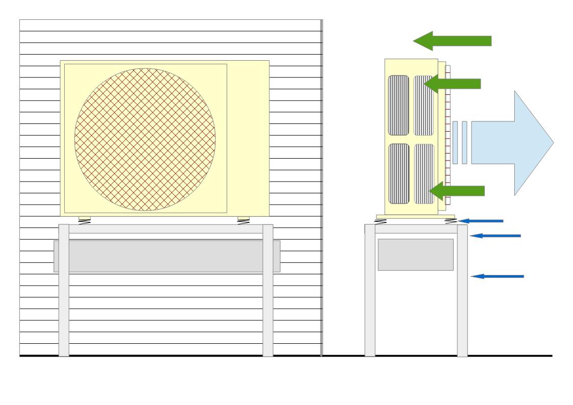

Kyllä kondenssivesi jäätyy ja ongelma on vaikea ratkaista. Liitetyn kuvan oikeassa reunassa näkyy, mikä ilmalämpöpumppu-systeemissä on pielessä pakkasilla sitä käytettäessä. Voimakkaasti virtaavaa kylmää ilmaa pääsee vääriin paikkoihin. Tummansinisellä piirretyt nuolet kuvaavat ongelmapaikkoja. Virtaava ilma pääsee jäähdyttämään kulkiessaan pumpun lämitettyä pohjaa. Sama ilma jäähdyttää myös allasta tai kaltevaa tasoa. Virtaava ilma jäähdyttää allasta myös altapäin. Kuvan vasemmalta puolelta näkyy, että ongelmalliset ilmanvirtausaukot pumpun alla ovat varsin suuria.
Jotta homma toimisi, pitää altaan ja pumpun pohjan väli ja myös altaan pohja sulkea eristetyillä seinämillä niin, ettei ilmavirta pääse suoraan jäähdyttämään.
Olen laittanut altaan n. 10 mm:n polyeteenieristeisen vanerilaatikon sisään ja sulkenut pumpunpohjan ja altaan välin polykarbonaattilevyillä. Se toimii hyvin vielä -10 ºC pakkasilla. Mutta -20 ºC pakkasilla seinän puolen muovilevyn viereen alkaa muodostua jäämöykky. Ainakin takalevy pitäisi olla eristetty. Voisipa harkita koko alapuolen virtauksen tukkimista laittamalla telineen jalkojen väliin jonkin levyn. Kyllä pumppu ilmaa saisi riittävästi reunoilta ja yläpuolelta. Ilmavirtauksen estämisen kannalta pumpun jouset/kumit ja törröttävät jalat on viheliäinen kiusa.

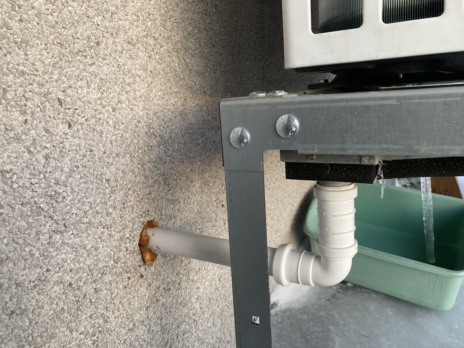

Valitettavasti tänä talvena meni nyt tuo kaukalon kaapeli hajalle ensimmäisen kovan pakkaspätkän aikana. Tungin sitten jäätyneen kaukalon ja koneen väliin taas tuota ylimääräistä sulanapitokaapelia sen verran, mitä pystyi ja kun tuli pari lämpimää päivää väliin, niin sain sitä aseteltua paremmin kaukaloon vanhan seuraksi. Tuolla virityksellä meni nyt nuo melkein -30C pakkasetkin ihan ok eikä tiputellut enää vesiä maahan. Rikkinäisen kaapelin vaihto saa odotella lämpimämpiä kelejä ja taidan soitella asennusfirmalle, kun tuo kaukalon kaapeli on kiinteästi kytketty.
Noista kaapeleista on saanut lukea sen verran että kannattaa suosiolla laittaa sinne putkeen kaksi kaapelia. Toisen voi jättää ihan varalle vaikka se a.p. pistoke päässään. Ehkä putkimiehillä on jotain keinoja tuollaisten sulattelemiseksi mutta minulla ei itselläni kyllä tulee mitään kätevää niksiä mieleen. Saattaa sähkömieskin olla aika voimaton.
Epäilen, että kaapeli ei ole mennyt rikki nyt juuri pakkasen aikaan vaan ongelma tuli ilmi. Noihin tulee pätkiä jotka lakkaavat lämpenemästä.
Tuo tosiaan ainakin omalla kohdalla toimi, että laittoi sinne putken alle eli pohjan ja eristeen väliin kaapelin, niin sai helposti sulatettua putken auki. Täyteen jäätynyt kaukalo onkin kovalla pakkasella vähän hankalampi.
En muista tarkkaan mitä olin laittanut tuohon putken ympärille, mutta jotain tämmöistä: https://www.k-rauta.fi/tuote/solukumieriste-armaflex-ht-13x042/7612207121391
Eli tuonne sai jälkikäteen pujotettua sen kaapelin putken lisäksi sisään. Tuota putkea on oman Ecodanin kanssa joku kolmisen metriä ennen kuin menee seinästä sisään.
Niin, minulla on tuo lauhdeletku osin maan alla ja seinästä läpi. Paikka on aika hankala kun kone ei ole kovin korkealla. Päällä tiiviisti sidotut eristeet. Kun letku on auki, sinne pääsee helposti pujottamaan.
