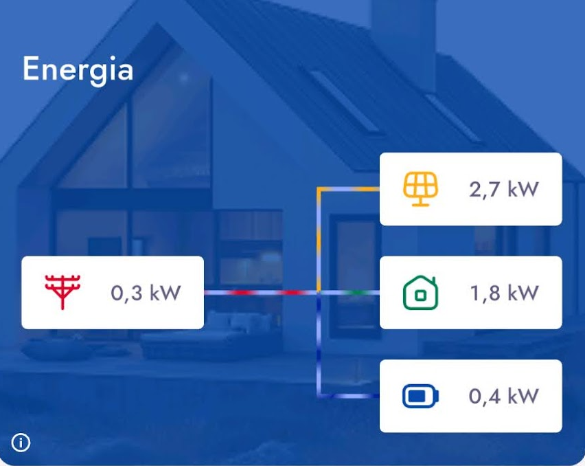

Niinhän tuo tekee, meillä esim. tuossa päivällä meni jossain kohtaa näin. Eli 100% kaikki tuli paneleista, mutta jostain kumman syystä pieni osa pukattiin myös myyntiin eikä akun lataamiseen, vaikka akkuakin tuolla hetkellä kyllä ladattiin pikkuteholla :hmm:

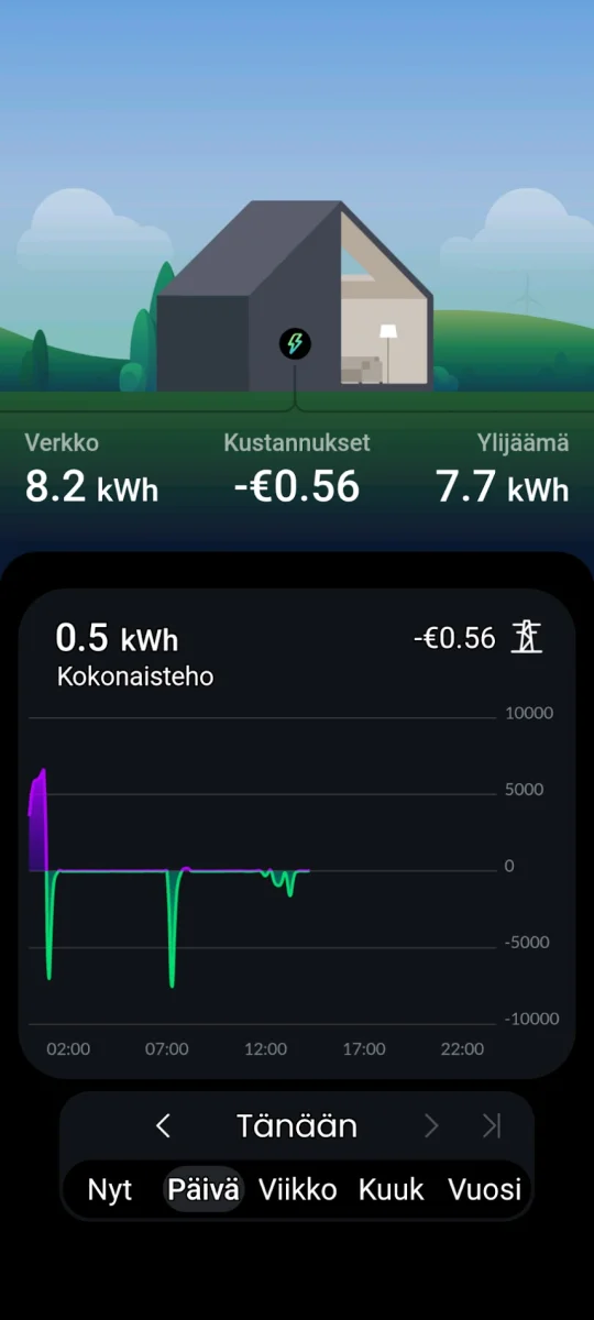

Kuvaasi varmaan luetaan että aamun ekana tuntina ostettiin tuo 8.2kwh ja päivän piikki hintoihin myyty 7.7kwh(eli nuo kaksi piikkiä) niin että katetta synty 0.56eur ?

Juurikin näin tuo P1 Meter sen kertoo. Lilat on verkosta ostamista ja vihreät myyntiä, ylimmällä rivillä on siirretyn sähkön kokonaismäärä ekana ja yli/alijäämä vikana. Tuossa alempana on sitten se ostetun/myydyn sähkön summa, tuossa kohtaa 0.5kWh vielä ostoa enempi kuin myyntiä.
