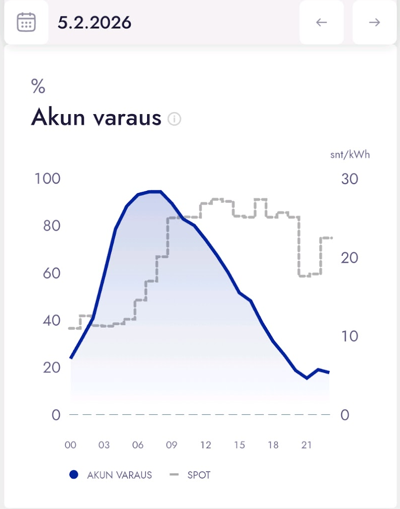

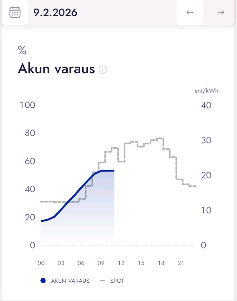

Tässä nyt verrokkina samankaltainen päivä miten Ellu latasi jo hiukka pienemmälläkin hintaerolla ja miten se toimii tänään. "Pikkasen" on latauskäyrä tänään loivempi ja sinne purkamisen puolelle ei olla vielä menty lainkaan 😒

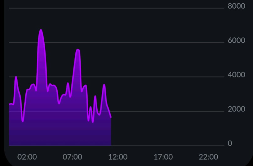

Ja samat päivät vielä P1 Meterinkin kertomina

Keksitäänkö me mitä kaikkia syitä miksi se Ellu olisi voinut tulla loogiseen pääteltmään, että soc50% on optimaalisin vastaus ?
Sun kohteen kulutus tässä kelissä ei taida kuitenkaan historiallisesti puoltaa tuota hypoteesia...
Nihan
Kyllä se alle 10C lämpötila on hyvin todennäköinen tekijä lataustehon rajoittamisessa perustuen sekä omiin havaintoihin että käyttäjäryhmien keskusteluihin. Toinen on se jos sulakkeet käy pieniksi eli on jotain muuta kuormaa, ellu rajaa silloin tehojaan.
Eipä kun koskaan aikaisemmin tuo "kylmä" akku ole rajoittanut ja 3x35A sulakkeistakaan tuo ei ole kiinni, kuten tuosta P1 Meteristäkin näkee. Ja tosiaan tuo "väkisin vääntäminen" varsinkin toissapäivänä hiukka nyt puoltaisi tuota Ellun ajatuksenjuoksun jumiutumista; toissapäivänä yritetään väännettiin väkisin pienestäkin pösän erosta ja tänään puolestaan möllötellään laiskana vaikka tienestille olisi ihan selkeäkin paikka. Niin ja nyt par'aikaa Ellu muuten purkaa 1.9kW vaikka akun lämpötila onkin yhä +9.

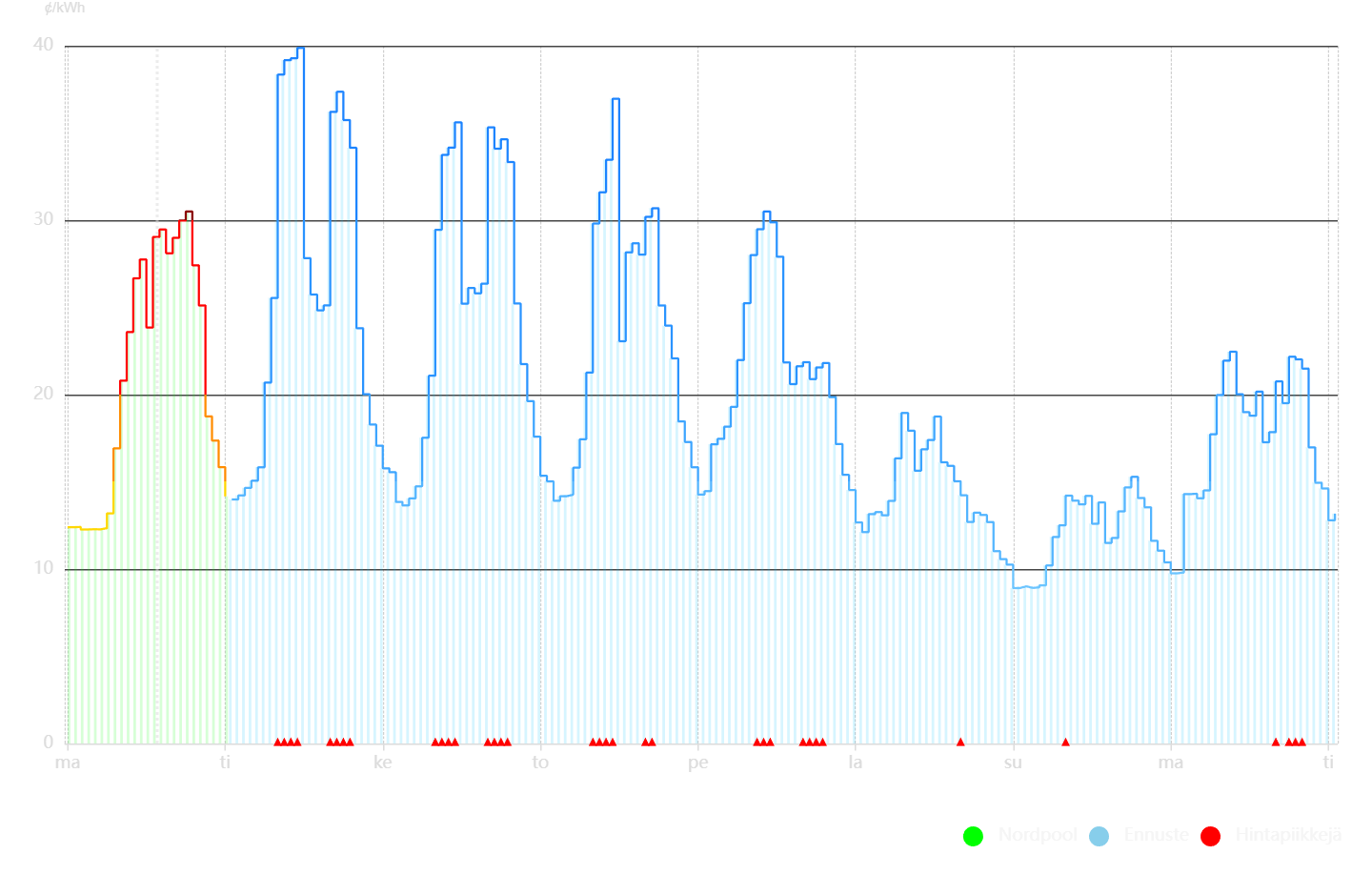

Vaan tuota pörssiennustetta kun katselee, niin on noita ihan hyviä "tilipäiviä" tässä tulossa jatkossakin, jolloin tuo Ellun ajatuksenvaihtokin taas tapahtunee, toivottavasti jo heti huomenna napataan noi "Batman korvat" taas säästötilille

katso liitettä 113826
Mistä tuo ennuste on kotoisin, näyttää riittävän simppeliltä...
Edit: Jaa se oli joku sähkövatkain....

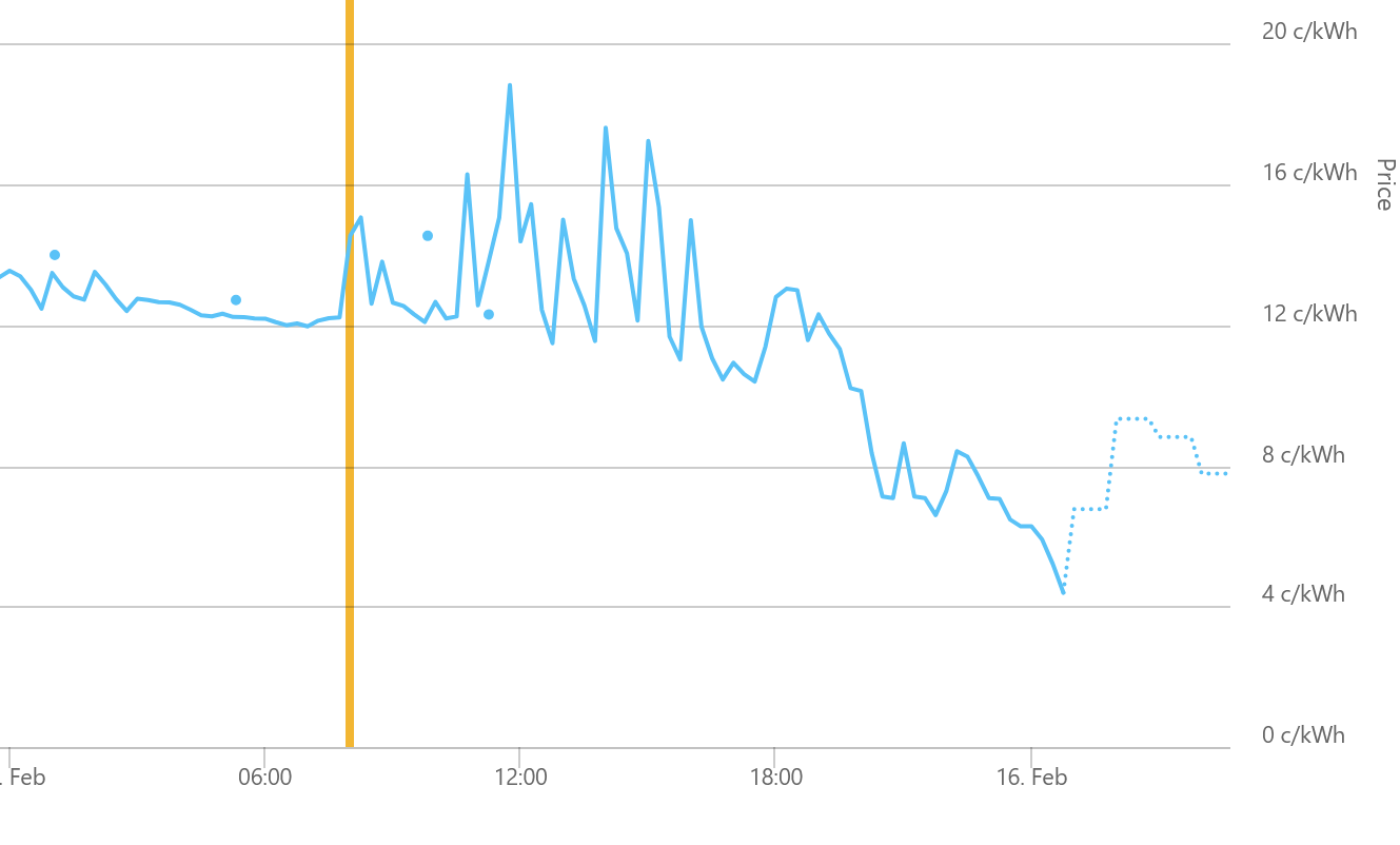

Referensiksi, tältä näyttää DESS kun ainoa muutos on tunnin sisäistä. Toimii mutta hyöty marginaalinen. Myösjin hyötysuhde huononee.
