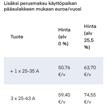

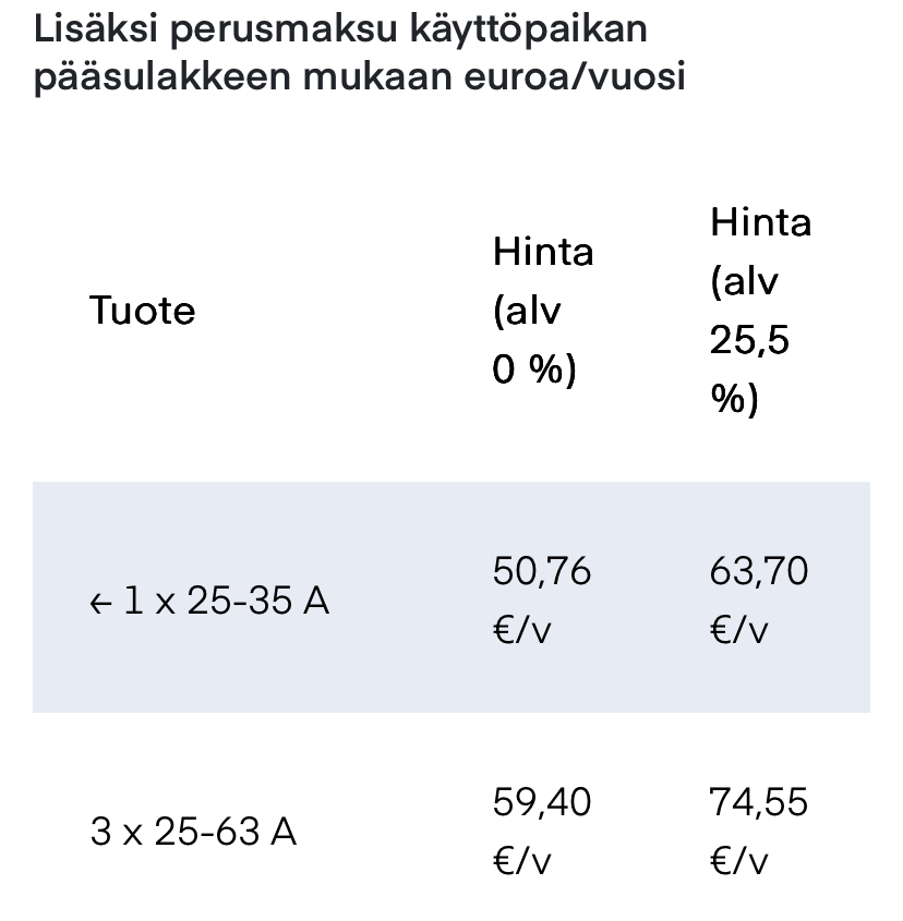

Onko hinnoittelu muuttunut? 25-63A sulakkeilla sama vuosimaksu?Oulun Energialla perusmaksu ilmoitetaan €/v.
