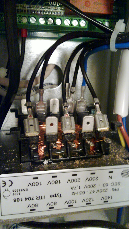

SPL sanoi:
Kuinka tuollainen muutos tapahtuu.
Mulla on vaihtovirtamoottoreilla varustettu versio. Siinä ohjainkortissa on nastarima josta vaan vaihdetaan
asentoa. Käyttohjeessa on kuva ja teksti sivulla 11: http://www.enervent.fi/data/fi/manuals/ECC_2010_3_fi.pdf
Tällä asennolla tulon moottorit saavat jännitteensä yhtä poiston asetusta pienemmästä. Alipaineen ja tulon nopeuden suuruus riippuu
siitä mihin kohtaan muuntajan ottoihin johdot on kytketty. Kytkennällä on siis mahdollista saada vaikka kuinka iso
käyntiero moottoreiden välille.
Tällä saadaan siis isompi alipaine ja tulon lämpötilaa nostettua. Miinuksena on korkeampi jäteilma ja huonompi
vuosihyötysuhde.
Edit: Tässä kuvassa on minun tehdasasetukset eli nopeus 1=100V, 2=140V, 3=180V ja 4=230V (ensimmäisestä otosta tulee
hitaimman asetuksen poisto kun nastarima asetettu)
http://picasaweb.google.com/torwinen/Enervent?authkey=Gv1sRgCLvDm9On0eCO3wE#5551237278040636562
Nastarima asetettuna ja nopeus 2 valittuna tulo pyörii 100V jännitteellä. Itse asetin johdot siten että tulon ja poiston
välille ei tule kuin yhden nopeuden ero. Esimerkiksi siten että nykyisellään 100V paikkaan menevät johto siirretään 120V paikkaan
jolloin nopeusasetus 2 valitsee poistoksi 140V ja tuloksi 120V.

Nuo 60,80, 100, 120, 140, 160, 180, ym kyllä löytyy mutta mitään jumpperia ei ole näkyvissä.

SPL sanoi:
Katsoitko käyttöohjeen kuvaa ohjainkortista? Jos ei ohjainkortilta löydy samasta kohtaa jumpperia niin
sitä ei sitten varmaan ole. Muuntajassa sitä jumpperia ei ollut vaan piirikortilla.
lmfmis
Vs: Enerventin laatu?
SPL sanoi:
Ne ovat siis muuntajalta saatavia jännitteitä VAC, eli 60VAC...tuossa mallissa ei piirikortteja olekkaan.
Työnnät siihen piikkiin johon haluat nopeuden asettuvan kytkimestä ja saahan tuolla moottorit pyörimään eri tahtiakin mutta sitä kytkentää saakin pähkiä...

lmfmis sanoi:
Kyllä mulla ainakin on Pingvin ECE:ssä kortti ja siellä nimenomainen jumpperi. Ilman sitä jumpperin asettamista ei auta vaikka miten vaihtelis
johtoja muuntajassa. Molemmat puhaltimet saavat jännitteensä samasta otosta.
lmfmis
Ahh, se on sitten erilainen...omassa (edellisessä kokoonpanossa) nuo otot määritti puhaltimen nopeuden suoraan...
