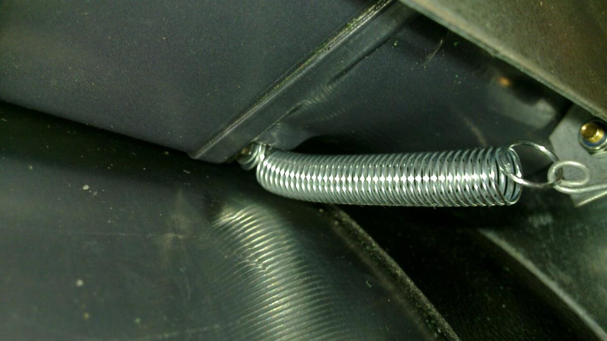

Plokkasin Bilhelvetestä satsin jousia. Vetojousen näyttäisi saavan helpoiten moottorin kiinnittävään pitkään ruuviin, jonka toisessa päässä on kierrettä paljaana. Siihen saa useammankin jousen kiinni, jos tulee tarvetta. Jousen toinen pää sitten samaan peltiin kiinni kuin mistä näkyy reiästä hihna ja hihnapyörä. Eiköhän se siitä. Otan kuvan jahka saan tuon kasaan.
Koneen ajattelin lopulta ripustaa kattoon. Pohdin tovin, miten päin sen laittaisin, ja tulin tulokseen että järkevintä on laittaa se Niben vasemmalle puolelle pingun takaosa niben vasenta sivua vasten. Tämä johtuu Niben ja Enerventin putkiyhteistä. Onneksi minulla on tuossa tilaa avata pingun ovet.

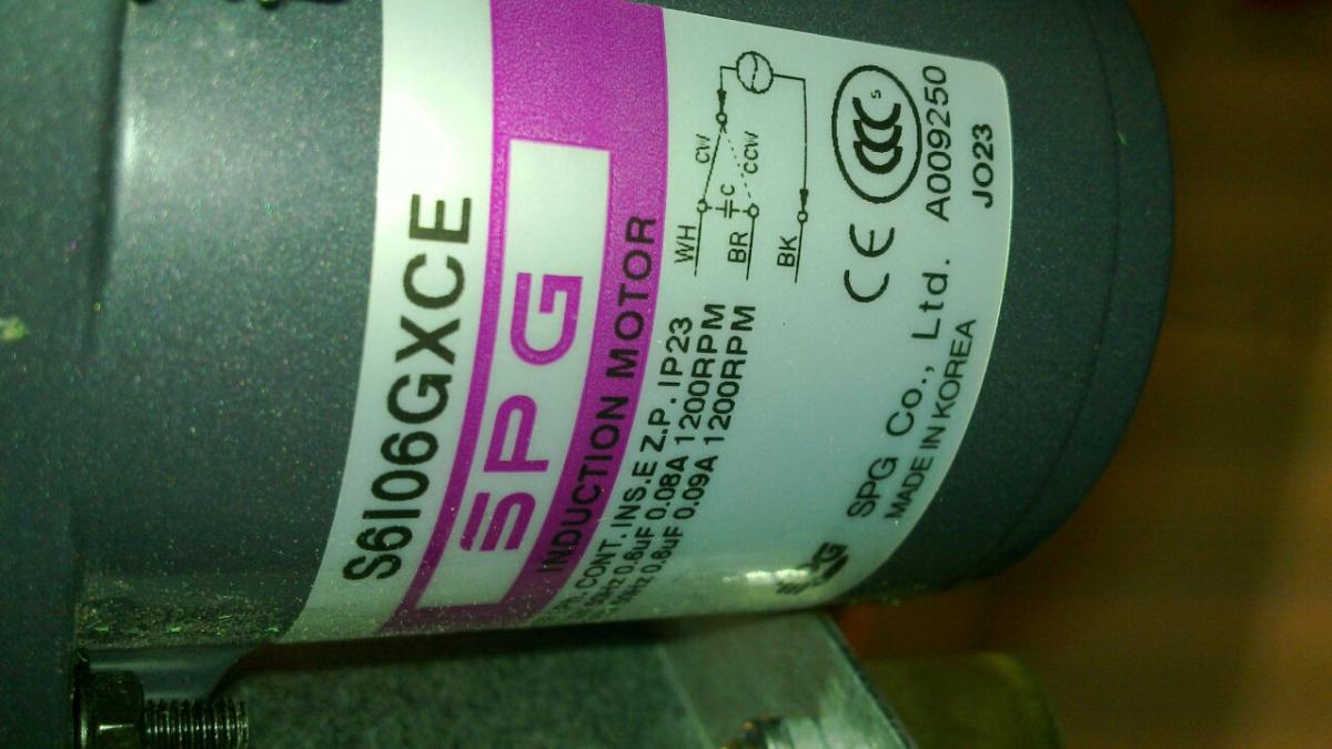

Ohessa kolme kuvaa.. ensimmäisessä pyöritysmoottorin tyyppikilpi. Toisessa jousi kiinnitettynä moottorin kennoa lähimpään ruuviin (tulee tosi liki, voi olla että pitää vielä muotoilla jousta). Kolmannessa kuva mistä näkee mihin laitoin jousen toisen pään. Siinä on peltiruuvi johon on kiepautettu ympärille jouseen kiinnitetty rautalanka joka tulee läpi pellistä. Tuon olisi voinut saada aavistuksen ylemmäs, jolloin voima olisi tullut hitusen parempaan suuntaan, mutta en keksinyt oleellisesti parempaakaan paikkaa. Kukaties jos olisi laittanut jousen ruuvin toiseen päähän, aivan hihnapyörän viereen.. mutta siinä olisi voinut jo tarvita ohuempaa jousta. Hihna tuntuu riittävän kireältä.
Tuna: kyllä niitä mutkia menee noin satasella nettirautakauppojen hinnoilla + tk. :\

Kovasti on erinäköisiä kuin Enerventin moottorit , mutta jos nuo suoraan sopii paikalleen niin pistä tulemaan vaikka 100 kappaletta.

Sam123 linkki varmaan lipsahti väärin, minä löysin samalta saitilta tämän:
http://motatech.en.alibaba.com/product/349407701-209740811/SPG_AC_motor.html
Pistä pökö yksi tulemaan pirkkalaan varaosaksi sitten, maksan tilillesi.
Vs: Enerventin laatu?
Repomiehen linkin moottori on sen näköinen että (joku versio) voisi sopiakin.

Kyseessä on toukokuussa 2007 käyttöönotettu Pandion. Kuvan perusteella tosiaankin näyttää oikealta. Tyyyppi kilpeä en vielä ole nähnyt kun on peltien alla sopivasti piilossa.
