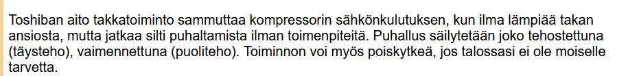

Asia josta maahantuojalta kyselin on takkatoiminto joka heidän mukaansa pitäisi toimia,mutta,kun tivasin,että miten se voi multissa yleensä toimia ei enää vastattu.
Olisiko joku logiikka,että takkatoiminto orjallisesti toimisi samanaikaisesti kummassakin sisäyksikössä(sulatuksen tapaan) enpä tiedä.Mutta eikö sen tarkoitus ole tarpeen mukaan pudottaa ulkoyksikön tehoa ja lisätä sisäyksikön kierrättävää ilmamäärää ja tehostaa takan lämmmön leviämistä.
Joka tapauksessa takkatoiminto ei toimi.
Ok. Elikkä tämä tilanne.
Ja multissa se vaan ei voi toimia.
    21,1 KB · Lukukerrat: 170
En näe syytä miksi ei toimisi. Jos se jatkaa puhallusta ilman lämmitystä se toimii.

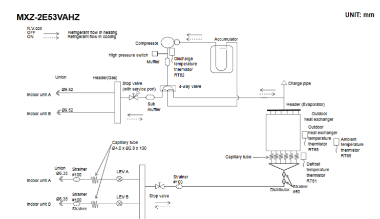

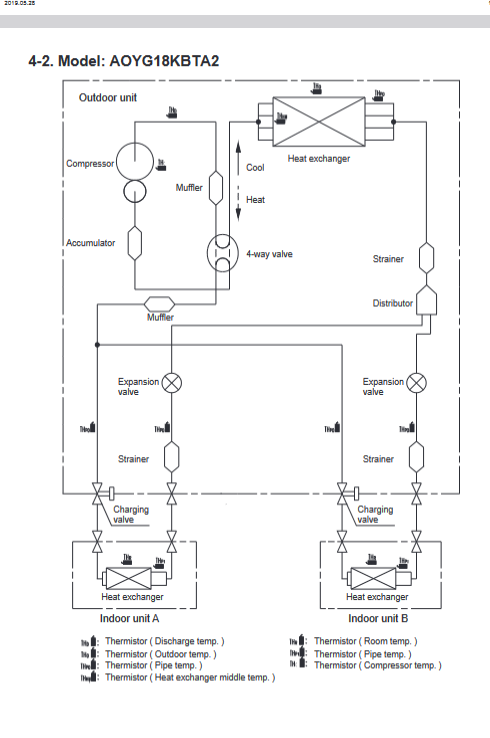

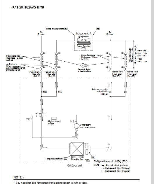

Okei. Onko multissa kaksi paisuntaventtiiliä?
Olen aina luullut,että saman kylmäainetilan mikä käsittääkseni multissa on hoitaa yksi paisuntaventtiili ja kompuran avulla saavutettu höyrystynyt kylmäaine vain jaetaan tarpeen mukaan sisäyksiköille lauhtumaan ja sisältämän lämmön luovutus tupaan.
Paisuntaventtiilin jos vain yksi pitää olla jotenkin kuitenkin tupla??
Paljon on aukkoja tiedoissa?
Periaate- kuvaakaan en multista löytänyt.
    59,5 KB · Lukukerrat: 155
    73,9 KB · Lukukerrat: 155
    65,9 KB · Lukukerrat: 156
Mutta onko ne 100% tiiviit kun ne ns. Vetää kiinni niin veikkaan että osasta jopa valta merkien multeista eev ei pidä 100%.
Se että onkose suunniteltua vai laskelmoitu ominaisuus. On toinen juttu.multit on muutenkin oma lajinsa ei oikeestaan paljoakaan yhteistä siglen kanssa. Sitten taas vrf on sit ihan oma rotunsa. Mut ei siitä sen enempää.

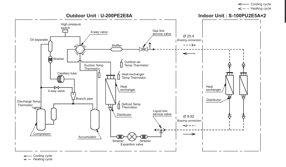

Onhan noita miltisplittejä ollut myös silloin kun mitään EEV venttiilejä ei käytetty. Tosin jos niitä ei pystyisi mitenkään sisäyksikkökohtaisesti säätämään, niin mikä estäisi laittamasta niitä sisäyksiköitä vaan T-haaralla useamman? Siis jos ainoa millä lämmön/kylmäntuotantoa hallitaan on puhallinmoottori?
Niin, itseasiassa nyt kun tutkin tuota yhtä Panasonicin PACi systeemin flow diagramia, kun niissä nimenomaan T-kappaleilla lisätään noita sisäyksiköitä, niin vaikuttaisi että ne ovat niemnomaan laitteita joissa sitä lämmöntuottoa hallitaan vain puhalluksen määrällä.
    84,9 KB · Lukukerrat: 136
