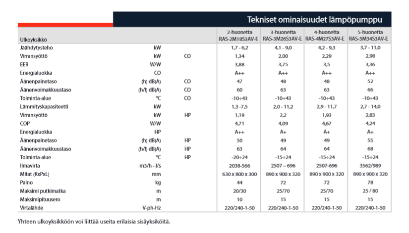

Tämä ed. Toshiba multi.
    104 KB · Lukukerrat: 181

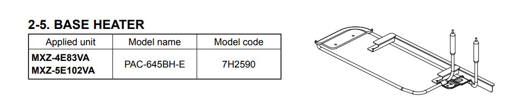

Tuossa Mitsubishi Electric MXZ-4E83VAHZ, tuossa on pohjavastus tehtaalla asennettuna. ;)

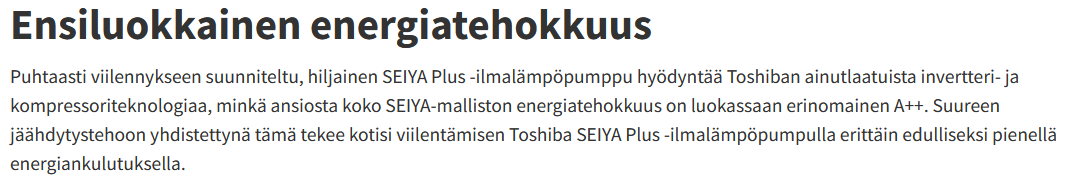

    35,7 KB · Lukukerrat: 155
@ML Juu Toshiba ukko (Turun seutu) sanoi, että ovat nostaneet kolme kertaa tänä vuonna hintoja ja minun tapauksessa asennus tapahtuu saaressa olevalle mökille, joten asennuskulut sen mukaiset.
Lisäksi ei edetty keskusteluissa niin pitkälle, että olisi tarkasta mallista ollut vielä puhe. Voi olla, että tarjosi jotain muuta mallia.
Eli sinulla on tuollainen ”pelkästään viilentävä” ymmärsinkö oikein? Siinä ilmeisesti tuo pohjavastus asennettu?
