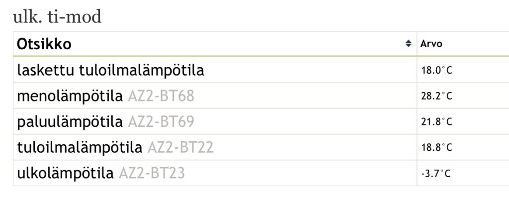

Nyt pakkasta -8 - 9C ja tuloilman tiedot seuraavat (BT23 näyttää aina pari astetta lämpimämpää):
Tuloilmatietojen graafiin vaaditaan ilmeisesti maksullinen lisäpalvelu? Ei ole sitä aktivoituna, niin en saa graafina siitä mitään tietoja. Lattiakierron vedestä saa kuitenkin graafit, joskin yksitellen. Niistä alla nyt käsin tehty yhdistelmä.
Vihreänkeltainen BT63 näyttää milloin käyttövettä lämmitetty. Ensimmäinen piikki oli eilen iltapäivällä, jolloin tuloilman lämpötila tippui alle hälytysrajan ja sen jälkeen menikin noin 9 tuntia ennen kuin vekotin seuraavan kerran lämmittelee käyttövettä. Eilen 27. noin klo 18 aikaan tein muutokset lämmityskäyrään ja siitä syntyi tuo noin 34C tienoille nousu sinisessä BT61 arvossa.
Tänään puolenpäivän aikaan laite alkoi tosiaan taas lämmittämään käyttövettä, mutta kuten BT61 käyrästä näkyy, niin kierrossa oleva vesi jäähtyi todella nopeasti noin 18 asteeseen. SAMille menevä vesi on vielä tuota BT61 mittausta asteen pari kylmempää. Tuon seurauksen tuli uusi matalan tuloilmalämpötilan varoitus. Sen jälkeen laitoin käyttöveteen kertanostona luxusmoodin, josta nuo graafissa näkyvät 60 asteen BT63 piikit.
Tällä nykyisellä lämpökäyrällä eilisen -20C ulkolämpötiloilla tavoitelämpötila oli noin 34-35C. SAMille menevä vesi oli asteen tai kaksi viileämpää ja tuloksena oli noin 12-13C tuloilmalämpötila. Huonetermostaatit ohjaavat noilla lämmöillä käytännössä kierrot kiinni ja märkätilojen jakotukista oli ruuvattava kiertoa pienemmälle, jotta se ei kuumene liikaa. Eli noilla säädöillä tuloilma pysyy juuri hälytysrajan yläpuolella jos käyttövettä ei lämmitetä lainkaan. Nyt noin -9C pakkasella tuloilma on lähes tavoitelukemassaan 18C, mutta vieläkään laite ei selviä käyttöveden tekemisestä ilman varoituksia.
Jos nostan lämpökäyrää niin, että tavoitteena olisi yli 40 asteista vettä kiertoon ja avaan kaikki termostaatit maksimille eli täysin auki, niin tällöin laite mahdollisesti selväisi tuloilman lämmityksestä, mutta samalla talon sisälämpötila olisi yli 30 astetta.
Asetuksissa käyttöveden ja lämmityksen aikajako on vakioarvossaan eli 30/30min.
En ole perehtynyt luukkujen taakse enkä ole katsonut mitä kiertovesipumpussa olisi nähtävää. Nibe uplink näyttää "compressor module" osaston alla "speed heat med. pump 1" arvona erilaisia prosentteja välillä 0-100, ovatko ne sitten sama asia kuin kiertovesipumppu.
| calc. supply air temp | 18.0°C |
| heat medium flow AZ2-BT68 | 31.4°C |
| heat medium return AZ2-BT69 | 28.2°C |
| outdoor temp. AZ2-BT23 | -6.5°C |
| supply air temp. AZ2-BT22 | 17.3°C |
