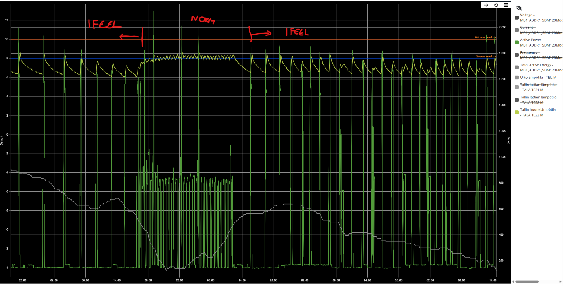

Ookeit, eli olisi ominaisuus ihan tuo?
Mitenkähän copin kanssa käy, kun luvattiin aika hyvää kuitenkin :hmm:

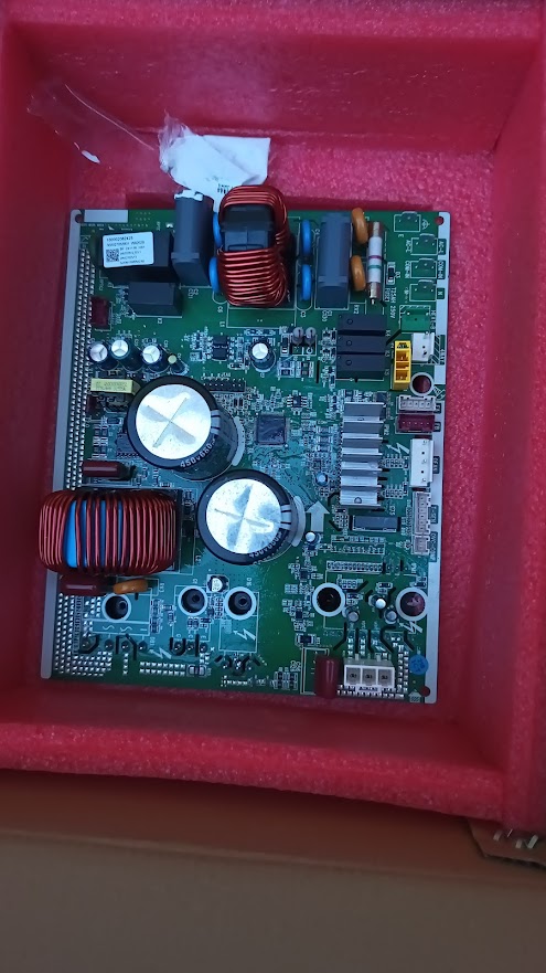

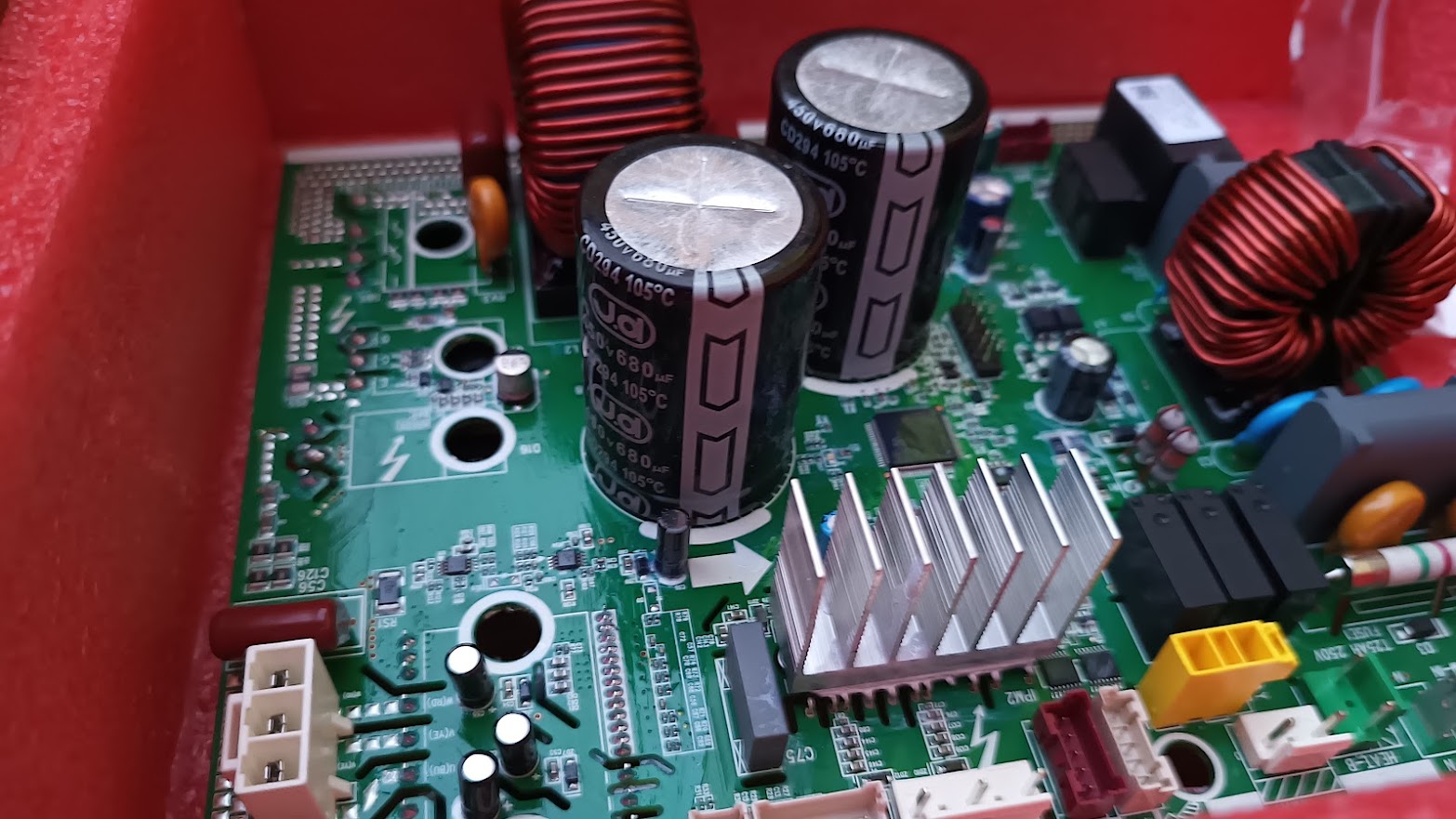

Nyt asentaja laittanut viestiä, että maahantuoja neuvonut vaihtamaan piirikortin uuteen tuossa sp-x 25:sessa. Eli jotain vikaa taisi olla oikeasti?
