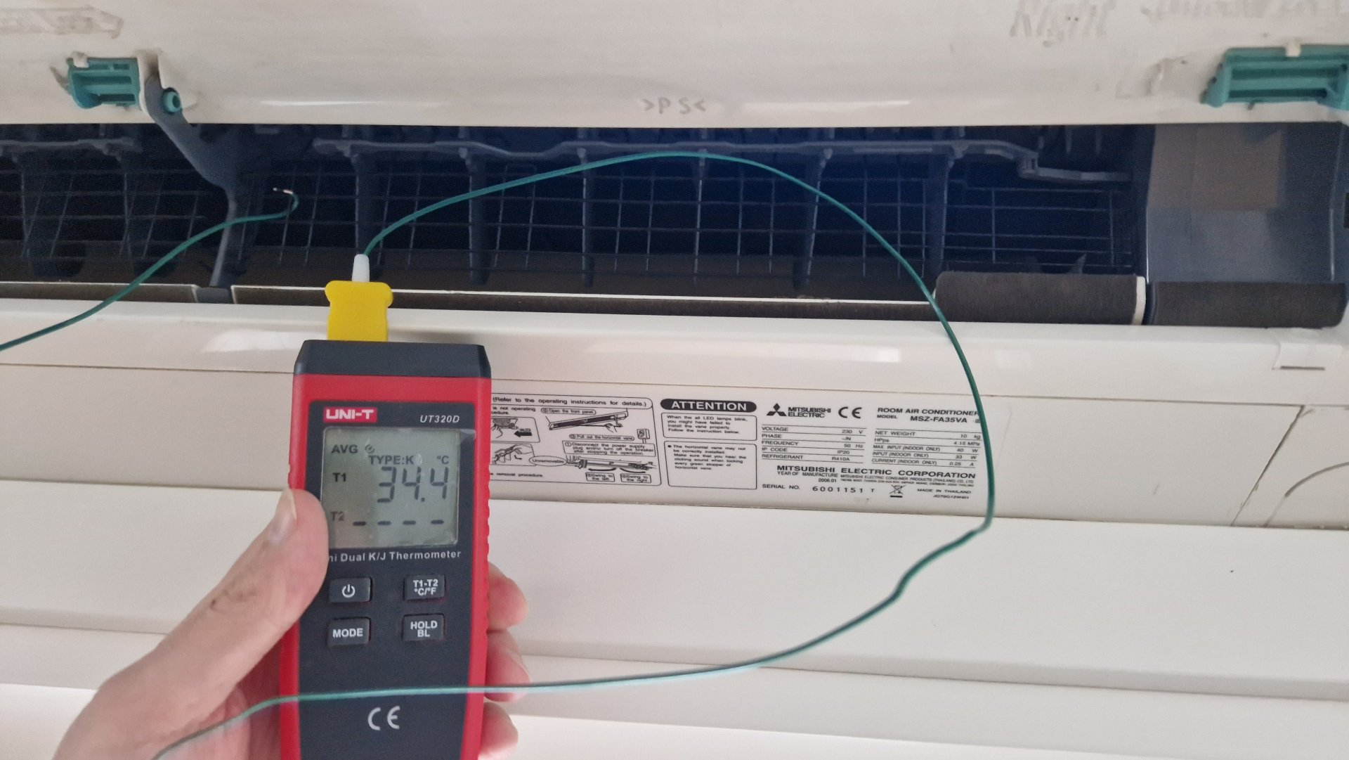

Tekniikkatulitaloon
Mitsubishi MSZ-FA35VA
Pyynti +31°C
Puhallus 4/4
Ulkolämpötila -9,5 °C
Puhallus 34,4 °C
Mitattu noin 10min käynnistyksen jälkeen ja lämpötila näytti tippuvan hiljalleen alkuryntäytyksen jälkeen

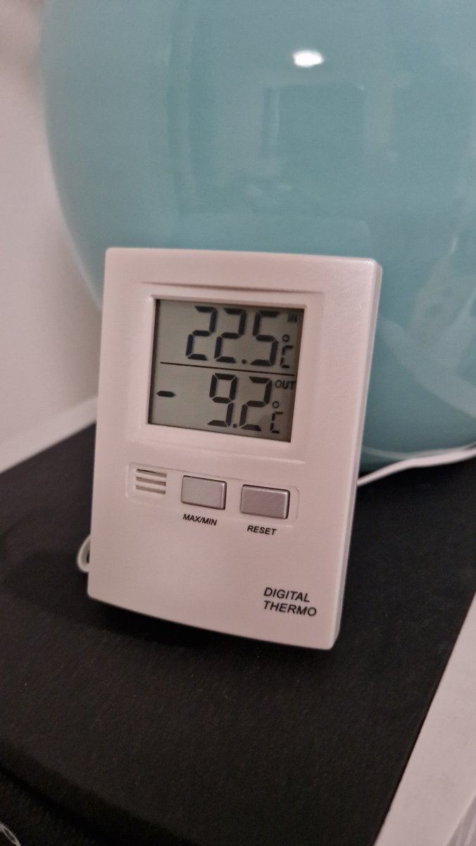

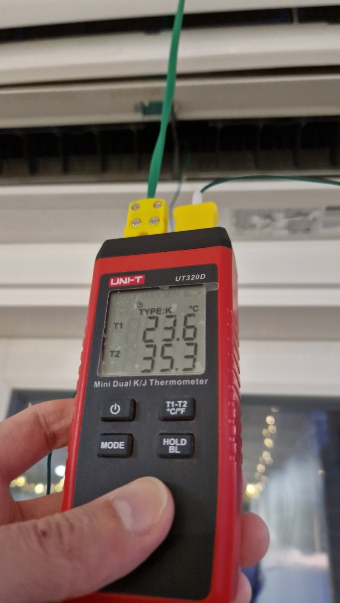

Muokkaus:
Uusi mittaus: imuilman ja sisäilman lämpötilat lisätty
Pyynti +31°C
Puhallus 4/4
Ulkolämpötila -9,2 °C
Sisäilma 22,5 °C
Imuilma 23,6 °C
Puhallus 35,3 °C

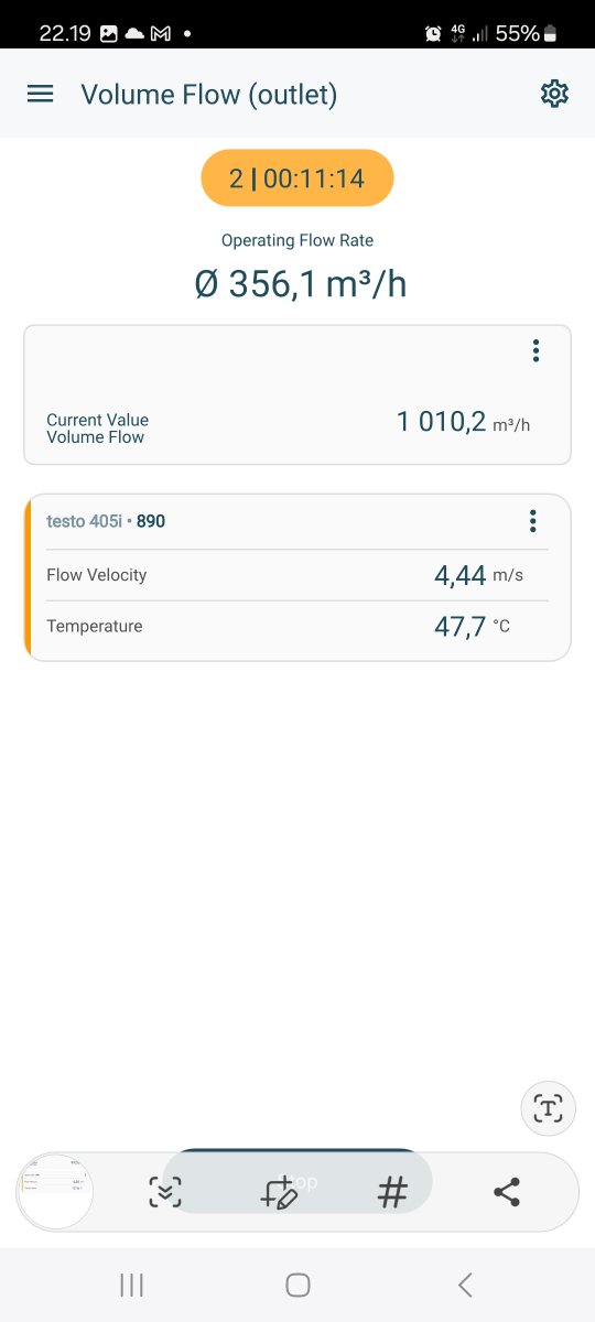

harrastaja
-perfera 40 vm2019
-Pyynti 30
-puhallus 5/5
-Ulko -10c
-imu 23c (huonelämpö) (myöh.tod 27 imu)
-Ulos 47c
-otto 2.8kw
