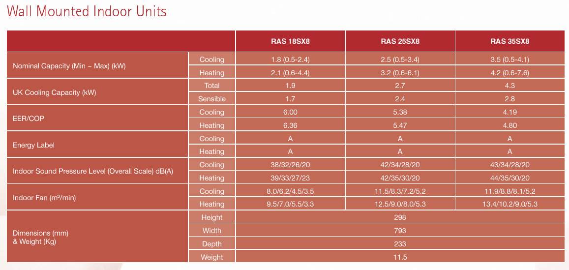

Hitachi Sx 25:n ja 18:n puhallusmaarat (m3) / h eri nopeuksilla? Kayttaisin tietoa koti COP:n laskemiseen.
RAFU
Vs: Hitachi SX Premium mittauksia
MJH sanoi:
Näillä tiedoilla + ilman ominaisuuksien taulukoilla tein oman Exel taulukon koti-COP arviointia varten. Ilman lämpötila heittää ulostuloaukossa jonkin verran mittauskohdasta riippuen. Tulolämpötilana käytin pyyntilämpötilaa (voi olla oikein tai väärin, mutta tavoitetarkkuudesta voi vähän tinkiä). Voin lähettää oman Exelin yksityspostina mikäli haluat (ei yleiseen levitykseen).
    64,3 KB · Katsottu: 845
