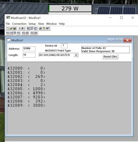

Tämän Huawein TCP/IP modbus väylän toiminta on jollakin tavalla huonompaa verrattuna muihin käyttämiini modbus TCP/IP laitteisiin, en saanut Ouman Ouflexia lukemaan yhtään TCP/IP rekisteriä ja hankin modbus TCP/IP-->RTU muuntimen kiinasta jolla sain luettua tuota Huawein TCP/IP modbus väylää Ouflexille.
Huawei kyllä vastaa kyselyyn OK TCP/IP väylässä portissa 502 kun sitä pollasin ModScan32 sovelluksella.. ESIM
Teho reg 32081 U32
Minulla on Huawein Dongle versio "V100R001C00SPC130" enkä ole lähtenyt sitä päivittämään kun se toimii kuitenkin tuolla ..

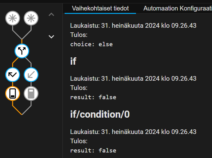

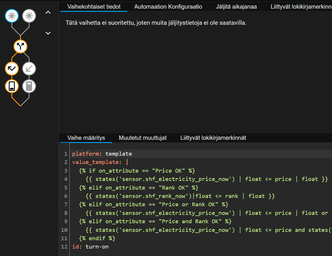

Varmasti jokin amatöörimoka mutta nyt loppuu omat ideat. Kun katson automaation sisään niin se sanoo että result on false ja tähän päädytään kun automaatio ei aja "value template" -kohtaa. Jos siis tulkkaan oikein näitä:
Ja kun klikkaan ylhäältä "tähtiä":
Olen nyt kahden tunnin puolella koittanut näitä korjailla. Automaation "rank on" on ollut 1-23 välillä (alun perin 18.) kokeiluissa ja tuntien rank now arvo 10 tai 14.
Eli hintatiedot piirtyy graafeihin ja rankit yms näkyy. Automaatio ei vaan tee mitään kun ajautu "falseen".

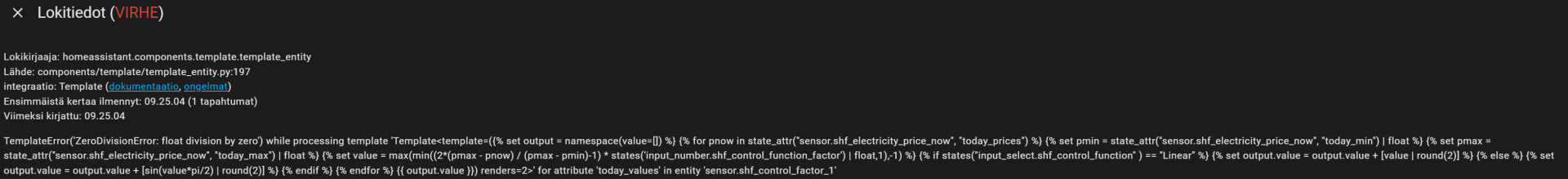

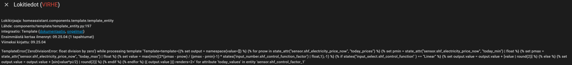

Logiin tulee joskus erroreita, mutta ei joka ajolla(???). Tuosta mistä ylläolevat kuvat ei tullut erroria, mutta sitä edellisestä tuli:
Tämä error saattoi tulla HA uudelleen käynnistyksen jälkeen. Välillä koittanut ihan täys boottia kun ladannut tiedostoja uusiksi yms.
Keksiikö kukaan mitä seuraavaksi korjata? Vuosia sitten HA kokeilut loppui siihen kun vastaavat keikat vaativat koko HA:n nollaamisen ja muutaman kerran kun olin saanut HA:n täysin jumiin siirryin takaisin pythoniin.
Automaatioihin ei taida saada mitään steppejä että se huutaisi jokaisen rivin jälkeen että missä mennään. Näkisi mihin toi ajautuu ja miksi...

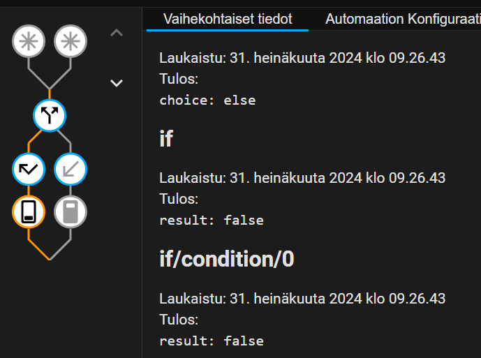

EDIT: Tuijotin lisää ja vaikuttaa siltä että automaatio menee aina "Off" puolelle. Joten kokeilin niin että laitoin releen käsin päälle ja ajoin automaation. Ilman erroreita meni ja veti releen pois. Eli päätyi Offille. Parametrit oli "Rank on" ja "18" kun tunnin "rank now" oli 14.

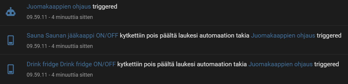

EDIT2: Kokeilin vielä; Laitoin releet käsin päälle ja koitin vielä muokata automaatiota että se on:
Oikeasti HA näytti että rank oli 14 ja hinta 3,11c/kwh. Joten molemmat ehdot ok.
Silti automaatio vetää kaiken seis, nyt ne tulee näkyviin kun tila muuttuu (käsin laitettu päälle)
Eli toi automaatio ei nyt saa oikeita hinta/rank tietoja? Mutta miksi kun HA ne näyttää oikein.

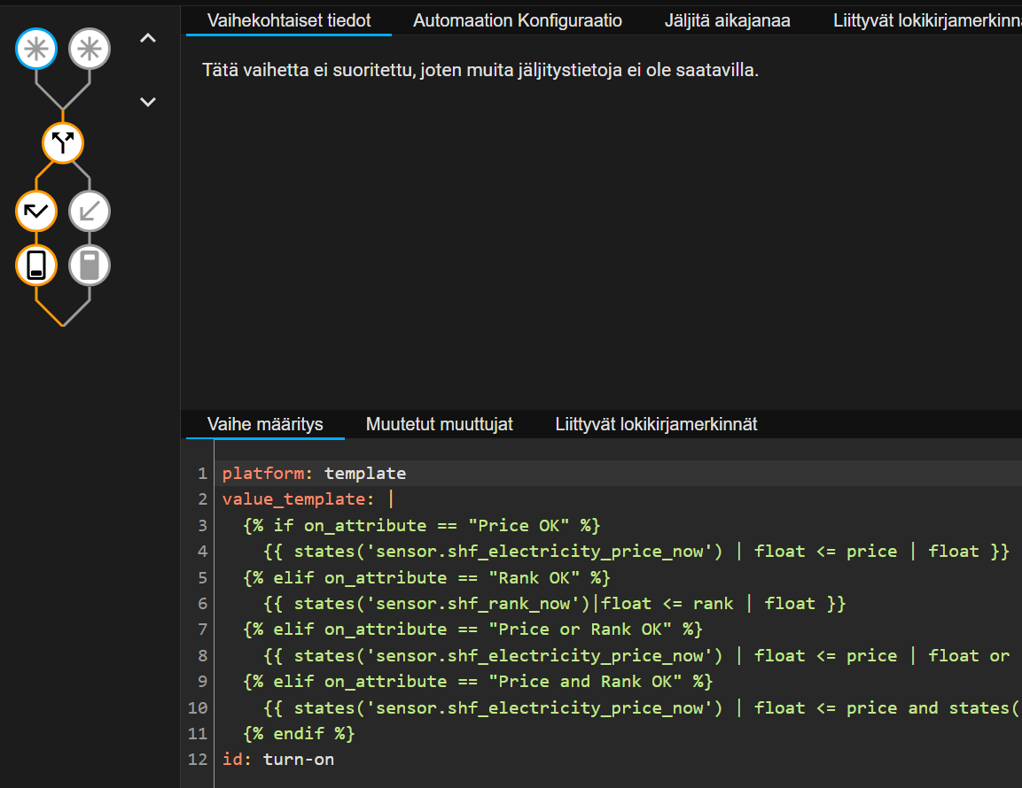

Noh, koska kokoajan epäillyt että skritpi ei edes pyöri vaan tulee false ja skriptin rakenne kun on että jos ei ehdot toteudu on se aina rele pois päältä. Eli käänsin blueprintistä turn on ja turn off ehdot toisinpäin. Eli nyt jos homma menee alusta loppuun oikein olisi ohjaus käänteinen. Ei mene, aina tulee ulos false ja rele vetää ittensä pois päältä. Eli kuten alkupään kuvassa näkyy niin HA:n viesti: "Tätä vaihetta ei suoritettu, joten muita jäljitystietoja ei ole saatavilla." pitää paikkaansa.
katso liitettä 98789
katso liitettä 98790
katso liitettä 98791
katso liitettä 98792
katso liitettä 98793

Lukematta tuota ihan kokonaan (sorry) näyttäisi olevan ZeroDivisionErroria ja tänään on ainakin yksi hinta ollut tasan 0. Voisiko joku osa ongelmista mitenkään johtua tuosta? Automaatioihin saanee jotain steppejä vaikka joillain laskurilla, mihin lisätään jokaisen vaiheen jälkeen 1. Tai vaikka monilla kytkimillä, joita laitetaan eri vaiheissa päälle.
Anagonda
Homma näyttää nyt toimivan! Ihan blueprintin automaatiollakin.
Johonkin muistiin oli jäänyt jokin arvo mitä ei siellä voi olla, luultavasti ei numeerinen. Toi käsin jokaista vipua muuttamalla auttoi, eli määritin max rank allowed, control factor, max price allowed yms jonkun järkevän numeron. Varmaan siis HA:n jumiin meno ja sen jälkeen virrat raa-asti irroittamalla sotki jonkin sisällön.
Joku jos jaksaa githubiin päivitellä niin tietääkseni HA:ssa voi määrittää että bootissa arvot on nollia. Tällä ehkä tulevaisuudessa voisi välttää näin ison hiuksien irti repimisen.

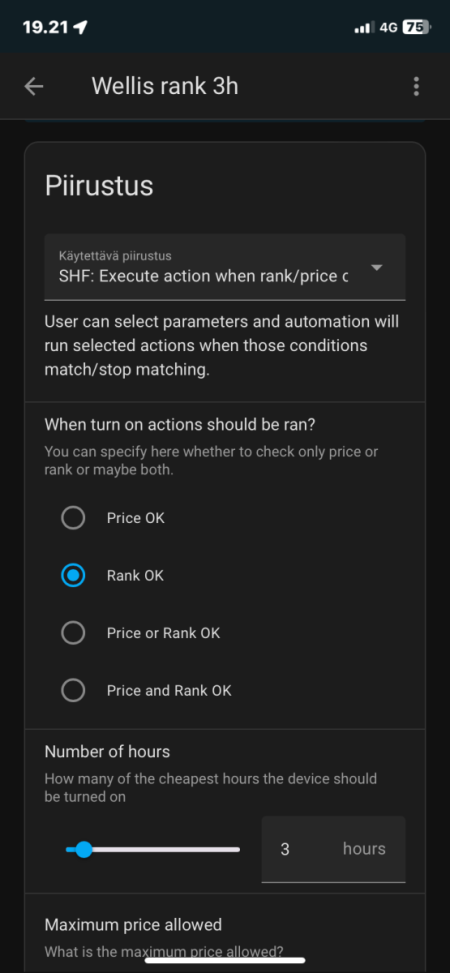

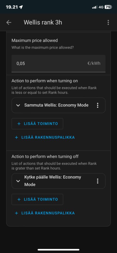

Olisiko joku niin ystävällinen sielu, että avaisi tämän automaation toimintaa oikein rautalangasta vääntäen? :)
Kovin montaa viikkoa ei ole kokemusta takana ja tämän automaatiot menee hieman yli hilseen. Eilen illalla tuli asennettua tämä ja yritin tehdä sähköautolle latausta halvimmilla tunneilla. Olipa se näemmä jopa ladannut edellisenä yönä niin halvimpina tunteina, mutta en vain ymmärrä miten tätä hallinnoidaan ja säädetään.

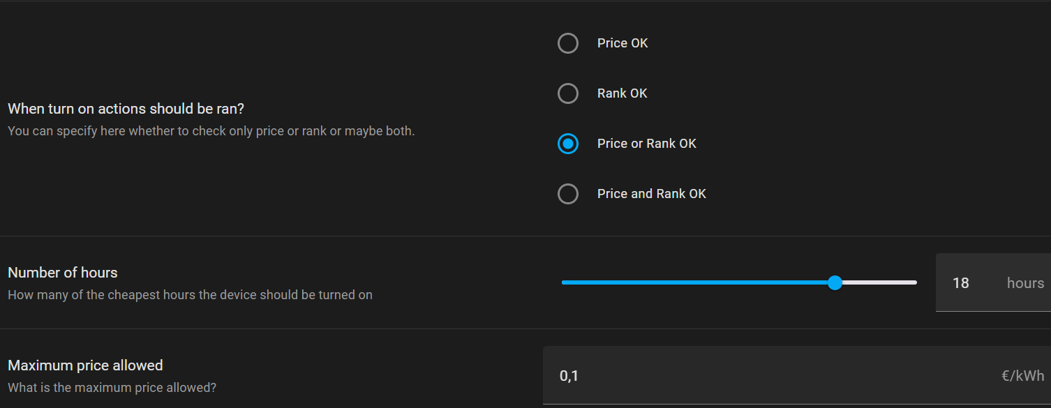

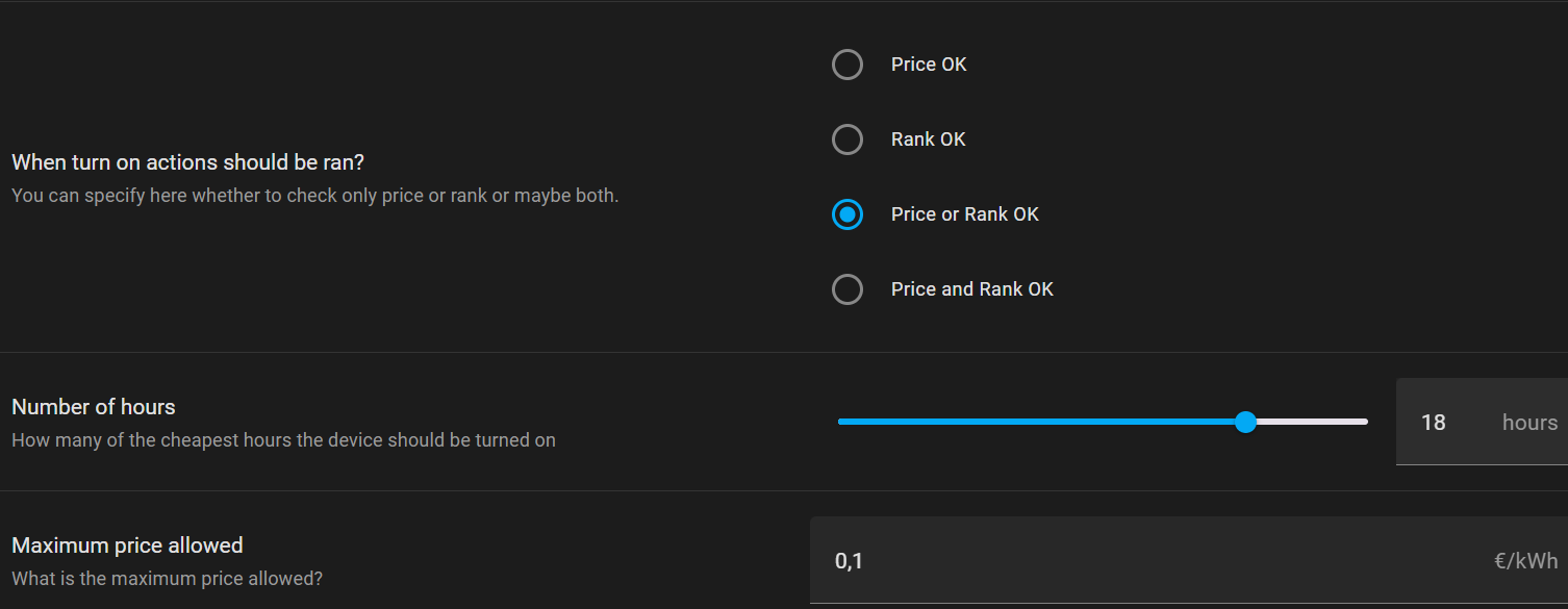

Olen laittanut alla olevat, mutta lataus ei lähde päälle nyt, vaikka rank ja hintaehto täyttyvät. Mitä teen tai ymmärrän väärin tästä?
Eikö latauksen pitäisi lähteä päälle näillä nyt ja tuleeko automaatiota säätää Asetukset/Automaatiot vai näistä kuvan säätimistä?
Itsekin olen vielä aloittelija tuon kanssa, mutta oletko testannut tuon "Tesla kytkimen"? Toimiiko se oikein. Muutenhan tuo näyttäisi kai sellaiselta, että pitäis toimia. Lokikirjasta näkee myös hyvin mitä se tekee, yrittää tai ei tee. Onko jotain muuta entiteettiä käytettävissä latauksen aloitukseen?
Ja koita vaikka ensin pelkällä "rank" vaihtoehdolla. Onko hintatiedoissa pelkkä pörssihinta vai myös siirto ja verot? Tuliko hintaraja vastaan? Itse käytän pelkkää pörssihintaa, selvemmin näkee milloin on halpaa.
Myös vois vähentää noita ehtoja aluksi esim sijainti. Omassa on vaan ehtona, että johto on kytketty.

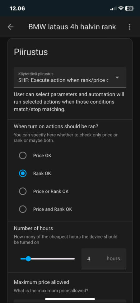

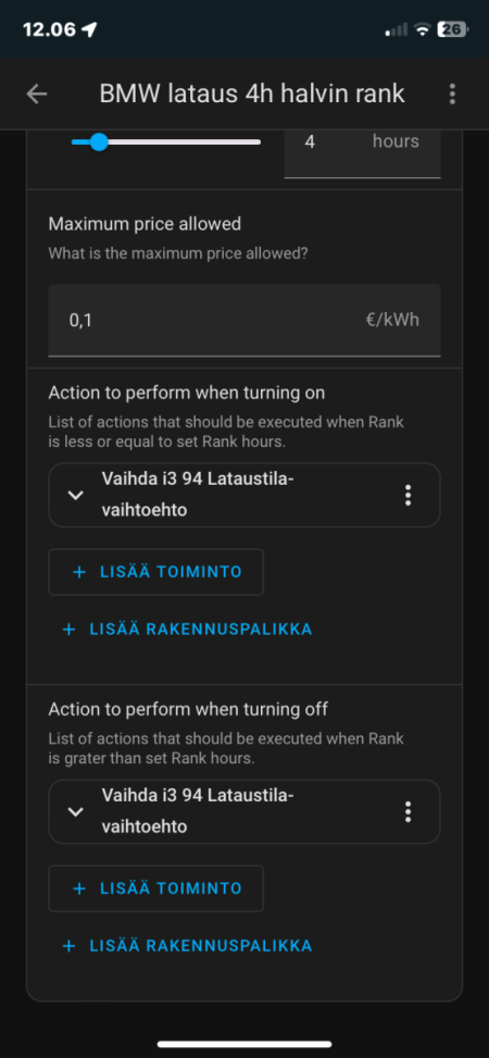

Mulla ei tuossa "cheapest price" -piirustuksessa ole tuota aikahommaa ollenkaan. Saako sen jätettyä tuosta pois ja ohjaa sitten erikseen automaation "voimassaoloaikaa"?
Luukku
Mun automaatio näyttää tältä.
Kuva kahdessa osassa.

Pitäisi olla ihan vain pelkkä pörssihinta, kun en ole muokannut siirtoja mukaan.
Se miksi mulla on myös sijainti auton latauskaapelin kytkennän kanssa, niin halusin välttää tilannetta jossa unohdan ottaa automaation pois päältä ja vaimo autolla liikkeellä…eli eikös tuo aktivoidu muutoin myös julkisilla latausasemilla? :)
Teslan latauskytkin toimii, kun juuri päivällä olin ladannut omatekemälläni automaatiolla, jossa ladataan aurinkopaneelien tuottaman ylijäämän mukaisesti (vaihtaa latausvirtaa ylijäämän mukaan 1A-8A).
Mutta siis pitääkö ne ehdot siis käydä muuttamassa aina siellä asetukset/automaatio? Eikö noilla slidereillä, mitkä mulla oli kuvassa, niin ole vaikutusta tähän automaation?

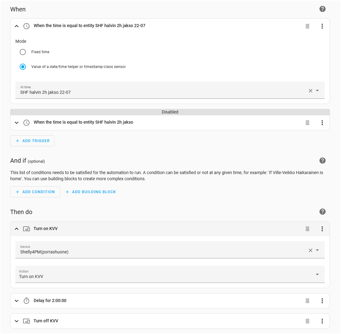

Itse käytän tuota halvinta aikajaksoa esimerkiksi kuumavesivaraajan kanssa. Kun 2h lämmitys riittää, yksinkertaisuuden vuoksi tuossa on 2h viive ja virrat veks samassa automaatiossa. Noita When ehtoja saa samaan automaatioon useita. Itse tykkään laittaa When ehtoon "liikaa" triggereitä ja And if -ehdossa estoilla estän sitten toiminnan esimerkiksi jos rank on liian suuri. Esimerkissä ei ole And if ehtoa kun lämmintä vettä tarvitsen joka päivä.
katso liitettä 98920

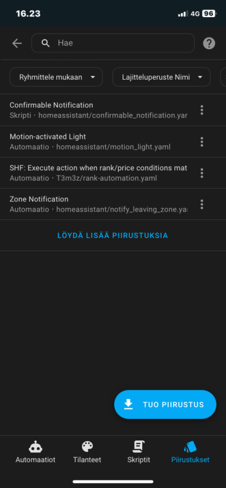

Tämän haluaisin itsekin ottaa käyttöön, mutta en ymmärtänyt vielä kuinka tämä edes otetaan käyttöön. :)
Tämä näkyy siellä Blueprints ja yritin tätä, mutta tyhmänä en ymmärrä kuinka se valjastetaan käyttöön niin, että saa valittua ne halutut tunnit.
En tiedä puuttuuko mulla jotain File editor…vai tarviiko sinne erikseen mitään edes uploadata, jos ladannut blueprint?
Onks sulla tämä käytössä?

Onko sulla siellä File editorissa semmonen kansio/tiedosto kuin spotprice.yaml? Siellä missä on niitä muitakin kansioita.
Jamo70
Kyllä. Ja kun tuolla "Piirrustukset" teen siitä automaation ja uudelleen nimeän sen, niin se näkyy sen jälkeen "Automaatiot".
Kun se automaatio sitten on päällä esim. valittuna pelkästään "Rank OK", niin mä kuvittelin voivani säätää sitä Rankia eniteetillä "SHF Max Rank allowed"...
Eli eikö sitä voikaan säätää siitä, vaan aina on mentävä erikseen Automaatioihin muuttamaan pelkästään aikaa?
Tuossa automaatiossahan EI ole Rank säätöä lainkaan. Siksi olen nyt ymmälläni, että miksi "SHF Max Rank allowed" liukusäätimellä tehty muutos ei kytkeydy tuohon automaatioon ja vaikuta mitään.
Toivon mukaan joku osaisi valaista tämän toimintoa itselleni, kun oma logiikka ei vaan ymmärrä tätä nyt lainkaan :)
Kovasti haluaisin myös määritellä niitä tunteja milloin menee päälle, mutta en ymmärrä miten saisin tämän toimimaan ja kuinka asettaa (kts. kuva). Mulla on tehty helpersiin "Aika-apuri"...

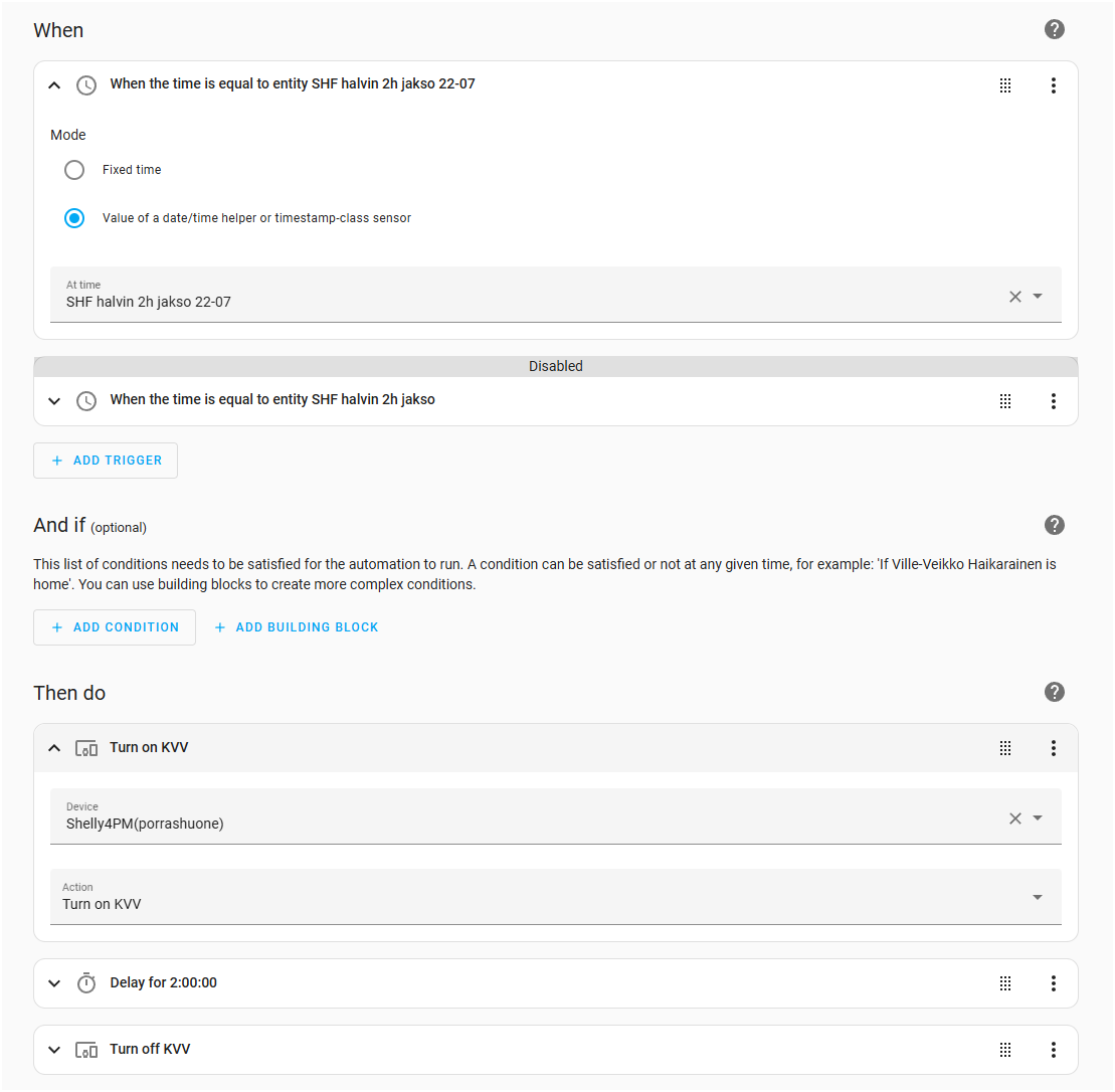

Ville-Veikko
Onhan sulla scripti Cheapest hours (se on osa tuota Luukun linkkaamaa pakettia) ja automaatio jota kutsumalla nuo halvimpien jaksojen alkuajat päivitetään? Tuo mun aikaisemmin linkkaama kuumavesivaraajan päällelaittoheti päivittyy joka päivä klo 15:10 kuvan mukaisella automaatiolla. Tuossa keltaisella yliviivattuna ne kohdat joilla saa säädettyä halutun ajanjakson ( esimerkissä yösiirron ajalle).
Ja tässä koodi ( saat automaation YAML -muokkaustilassa pastetettua tuon suoraan uudeksi automaatioksi)
YAML:
alias: SHF_halvin_2h_22-07
description: ""
trigger:
  - platform: time
    at: "15:10:00"
condition: []
action:
  - service: script.cheapest_hours
    data:
      start: "{{ today_at('22:00') }}"
      stop: "{{ today_at('22:00') + timedelta(hours=9)}}"
      hours: 2
    response_variable: result
  - service: input_datetime.set_datetime
    data:
      timestamp: "{{ result['start'] }}"
    target:
      entity_id: input_datetime.shf_halvin_2h_jakso_22_07
mode: single
Jamo70

Edelleenkään mä en vaan ymmärrä, että miksi lataus ei lähde päälle, vaikka automaatiossa on valinta "Rank OK" ja SHF Rank acceptable mukaan ehto täyttyy.
Miten tuo SHF Rank acceptable liitetään automaatioon? Siinä lienee syy, kun ei tuo SHF Max Rank allowed ja SHF Rank allowed liity automaatioon lainkaan?
Tunnen itseni aika tyhmäksi tämän kanssa, kun en ymmärrä miten tätä säätää ja hallita milloin lupa kytkeä lataus päälle tai pois.
Jamo70
Vai pitääkö tehdä kaksi erillistä automaatiota manuaalisesti ”Rank OK”-automaatioon?
Eli 1. Automaatio, jossa SHF Rank acceptable tila muuttuu ”Havaittu”, niin kytkee päälle.
ja 2. Automaatio, jossa SHF Rank acceptable tila muuttuu ”Ei havaittu”, niin kytkee pois päältä?
Tällä se lataus nyt ainakin lähti päälle, mutta ei sammu, kun tila muuttuu…
Luukku
Mulla ainakin porealtaan lämmitys lähti ihan tällä päälle. Auton latausta en tosin ole vielä kokeillut tuolla "rankilla".
