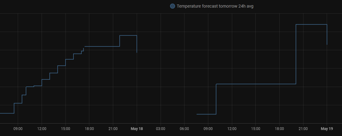

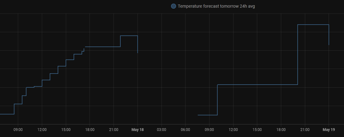

Sain tämän jotenkin pelaamaan... Mutta "sensor.weather_koti_hourly" laskee lämpötilat 20h eteenpäin ja sää palvelu antaa 24h eteenpäin lämpötilat. Nyt kun triggeröinti aina 30min välein päivittyy "Temperature forecast tomorrow 24h avg" joka tunti ja kun triggeröinnin muuttaa kerran vuorokaudeksi niin "Temperature forecast tomorrow 24h avg" unohtaa lasketun arvon.
Näytä liitetiedosto 97650
Kyllä ainakin minulla FMI sääpalvelu antaa tuntiennusteen noin 2,5 vuorokautta eteenpäin. Ja tuo aiemmin laittamani esimerkki "sensor.weather_koti_hourly" hakee ne kaikki. Met.no integraatio ei anna kuin 24h tuntiennusteen.
Vaikea auttaa enempää kun ei näe koodeja.

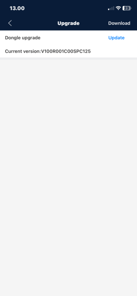

Firmwarekin muuten tarttee olla 'riittävä'!

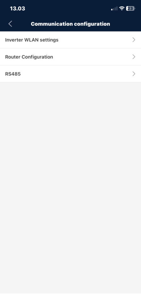

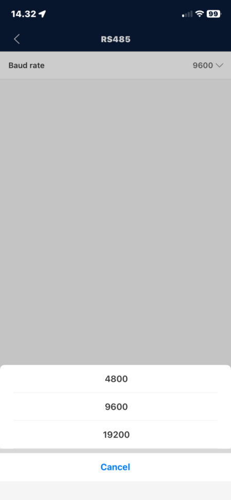

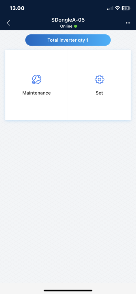

Tuota Modbussia sieltä koitin hakea, mutta en löytänyt. Tuossa ohjeessa mainitaan vaan Android puhelin ja mulla on iphone, voisko johtua siitä? Näytti se valikko aika vajavaiselta, kun olin dongleen yhteydessä. Firmis pitäis olla ok 125 päätteinen.
En omista tuota huihaita mutta olethan ollut tuolla installer profiililla, eikä user? Tyypillisesti installer tarjoaa laajemmat ominaisuudet
Onko kukaan kirjoittanut valmiiksi logiikkaa LVV:n legionellatulistukselle? Oman Nilanin vakiologiikka on kuumentaa ennalta valittuna päivänä klo 01 suoralla sähkövastuksella 65 C:een. Tämä tapahtuu riippumatta siitä onko LVV käynyt 65 C:ssä viikon aikana (pitkillä kylmennysjaksoilla menee yli jäähdytettäessä), mikä on lähtölämpötila, sähkön hinta tai aurinkosähkön saatavuus.
Tällä hetkellä oma LVV ohjauslogiikka pitää kompressorilla tehtävän lämmön minimissään 30C:ssä ja aurinkosähöä ollessa saatavilla nostetaan päivittäin 06 alkaen 55 C:een. Nyt legionellatulistus tehdään iltasuihkun jälkeen kylmästä vedestä kun fiksuinta olisi tehdä ainoastaan tarpeen vaateissa pieni tulistus kompressorilla tehdyn lämmön päälle ja sekin sellaisena päivänä kun aurinkosähköä on saatavilla ja/tai pörssisähkö on halpaa.
Logiikka itsessään on aika simppeli, mutta jos ei ole pakko aloittaa tyhjältä pöydältä niin mielellään ottaisi jonkun muun toteutuksen pohjaksi.
Installer kohtaan salasanan hyväksy, mutta valikko oli aika suppea siitä huolimatta.
On tämä HA aika pähee. Nyt saa auton lataukseenkin latausrajan, jota ei pysty asettamaan auton omalla äpillä.
Installer koodilla kun menee sisälle niin valikko on kuvan mukainen. Ei juuri säädettävää ole.
Laitoin huoltokutsun Huaweille.

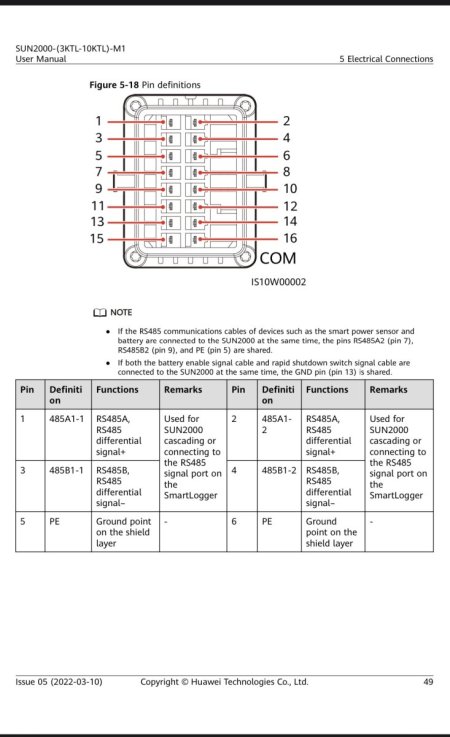

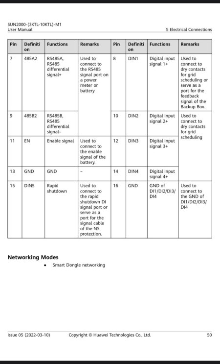

COM portissa on RS485 eli ModBus liitännät, mutta se on RTU ei TCP
    118,4 KB · Lukukerrat: 100
    101,5 KB · Lukukerrat: 101
https://github.com/wlcrs/huawei_solar/wiki/Connecting-to-the-inverter Tuolta löytyy hyvää infoa Huawein inverttereihin kytkemiseksi. Mikä dokumentaatiota on uskominen RS485 pinneistä ei saa donglen kanssa modbusia HA:lle.
Muutkaan yhteystavat ei ole kovin luotettavia. Oma on tällä hetkellä kiinni invertterin AP:ssa oman serverikoneessa kiinni olevan Wi-Fi-donglen kautta, mutta yhteys katkeaa melkein kellontarkasti päivän-kahden välein 5:30 ja palautuu kunhan manuaalisesti yhdistää HA:n wifin uudestaan Huawein access pointiin. En ole vielä keksinyt miten tuon saisi automatisoitua kun entityt tipahtaa Unavailable tilaan.
