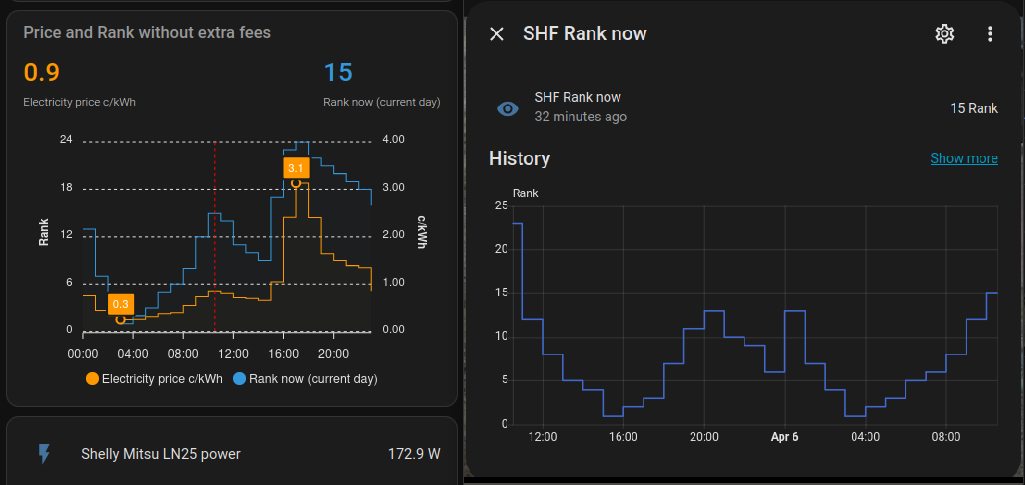

Huomasin että LVV ei ole ollut päällä vaikka halvin tunti oli 15-16 ja toiseksi halvin 16-17.
SHF Rank Now ei ole käynyt alle 3 silloin?
Vaikka tämän kuvaajan mielestä halvimmat 2 tuntia oli juuri 15-17 eli rank 1 ja rank 2;
Eihän näissä rankeissa mitään ofsettia voi olla? Miksi on käynyt näin?
edit: sensor.shf_rank_now on 19, mutta kuvaaja näyttää 13. Mökillä molemmat on 13 tällä hetkellä. Miksi tuo sensor.shf_rank_now näyttää väärää arvoa?

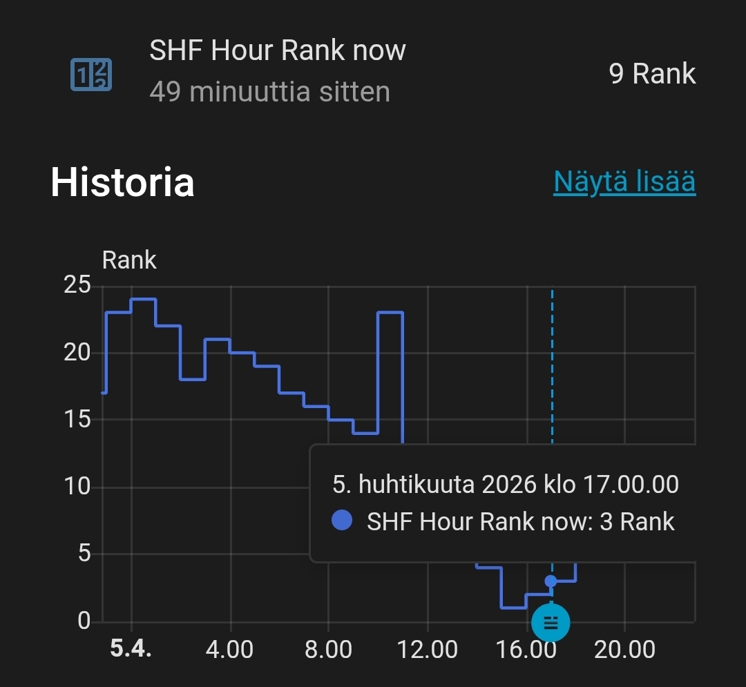

Pääasiassa itsellä käytössä varttirankki, mutta tuntiversioki vielä on lähinnä ilp käyttöä varten. Näyttää ihan oikein. Rank 1 alkaen klo 15, klo 16 rank 2 ja klo 17 rank 3
^kyllä, tuo näkyy oikein. Mutta itse sensori näyttää jotain aivan eri rank-lukuja.

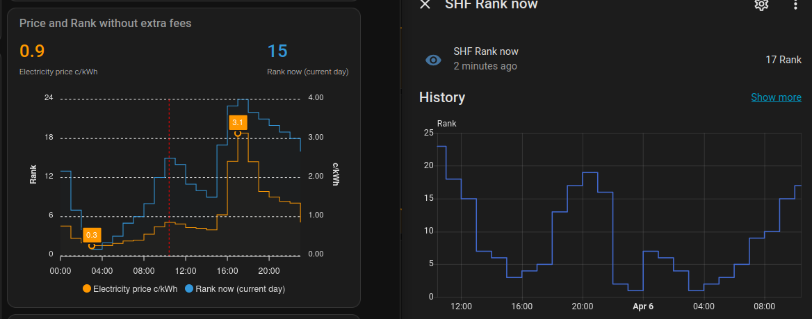

Saaga jatkuu, vuorokausi on vaihtunut mutta edelleen sama ongelma. Aikavyöhyke ja aika on ok HA-koneessa.

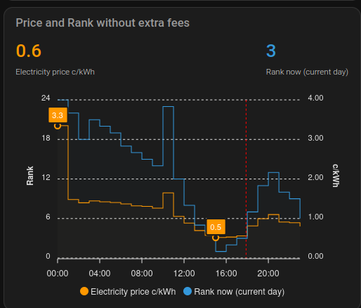

Edit: Mökillä on sama numero. Eihän nuo shf rank now käyrät edes muistuta toisiaan, mun silmiin. Mökillä;
edit: Ainoa minkä keksin on, että tuo rank-laskenta tehdään vasta kun on lisätty mun tapauksessa yö- ja siirtohinnat ja siksi tuo kotona oleva sensor.shf_rank_now näyttää erilaista käppyrää kuin mökillä missä on sama hinta koko ajan. Tämä nyt korostuu kun pörssihinnan vaihtelevuus päivän aikana on pienempi kuin ero yö- ja päiväsiirron välillä. Kun laitoin saman hinnan SHF Price1 kun SHF Price2 niin oli rank-numerot samat. Hyvä että selvisi.
Miten saan tuon Apexcharts cardin näyttämään kokonaishinnat ja rank-käppyrän em. hintojen lisäämisen jälkeen?
Moro pitkästä aikaa! Eli jos tiivistän ja korjaa jos meni väärin: SHF Rank Now näyttää aina oikein (myös jos käyttää noita siirtohintoja), mutta Apexchartin näyttämä luku on väärin?
Jos näin oli, niin voitko laittaa Apexchartin koodin tänne debugattavaksi?
Kyllä, SHF Rank Now on ilmeisesti oikein, mutta apexcharts näyttää ennen veroa+siirtoa (minkä sen tarkoitus on). Mutta itse haluaisin että se näyttäisi rankin siirron ja verojen lisäämisen jälkeen jotta on vertailtavissa SHF Rank Now arvoon.

Tuo datamappi entity.attributes.data.map luodaan ehkä ennen kuin SHF Price1 ja SHF Price2 otetaan mukaan ja lasketaan SHF Rank Now?

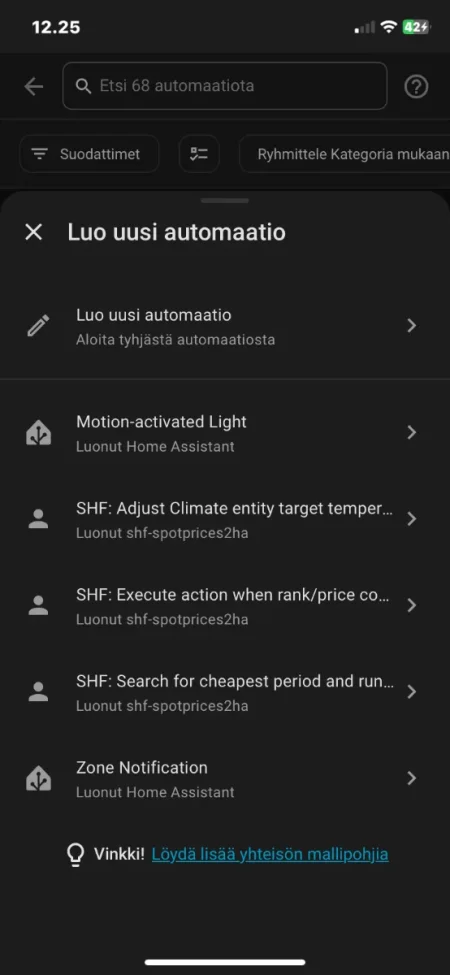

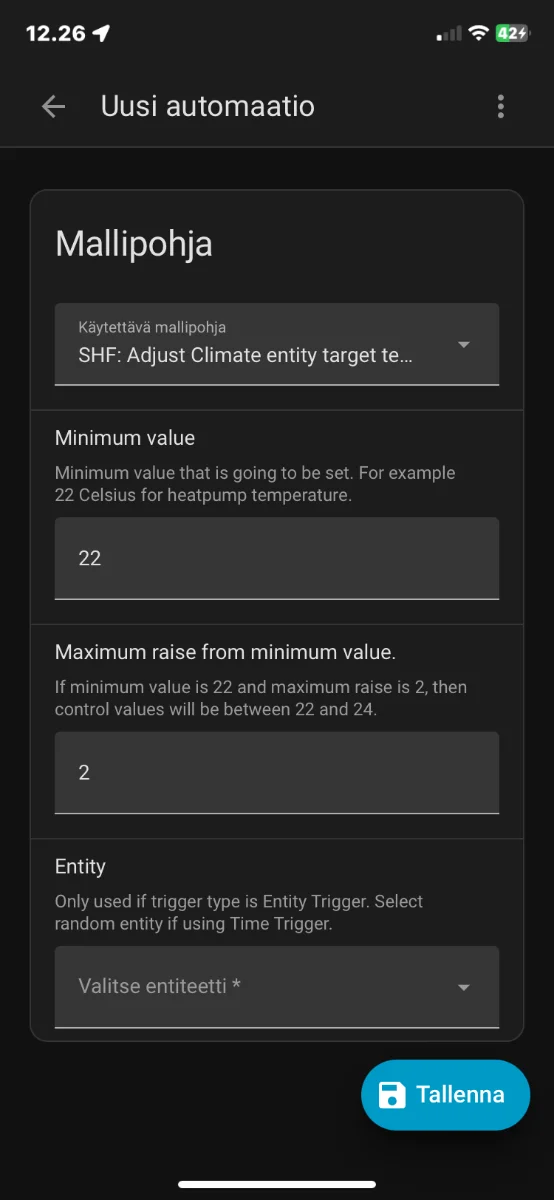

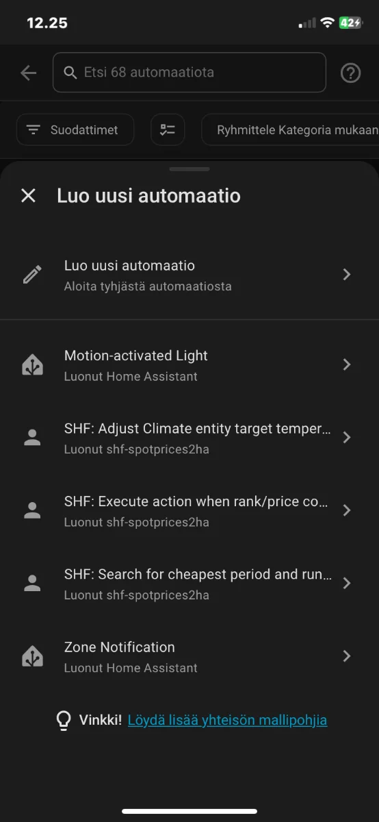

SHF control factorille suoraan automaatiot siellä "uusi automaatio" osassa.
    31,6 KB · Lukukerrat: 28
    26,5 KB · Lukukerrat: 28
