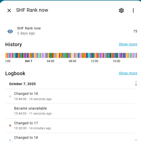

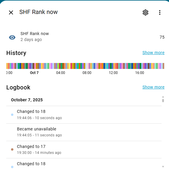

Rank näytti tyhjää uudelleenkäynnistelystä huolimatta, vaihdoin rank sensorin heebo1974 edellä postaamaan versioon ja nyt toimii.
Tein samalla +15min ja +30min rank sensorit niin voi pistää ehdoksi PILP kompuran ja poistoilmapuhaltimen käynnistykselle että kaikki nämä on alle määritetyn rank-rajan (tällä siis rajoitetaan esim 10 kalleinta varttia pois per päivä)

Noin se on muistini mukaan aiemmin toiminutkin, mutta nyt jostain syystä ainakin itselläni se ei ota siirtohintoja huomioon 15 minuutin siirtymän jälkeen. Otin uusimman version kokonaisuudessaan ja täällä mainitun rank korjauksen. Ehkä meni siinä rikki
Otin nyt myös uusimman Temezin version, mutta sama homma on siinäkin. Rankki näyttää vain sähkön hinnan rankkia vaikka siirtohinnat on konffattu

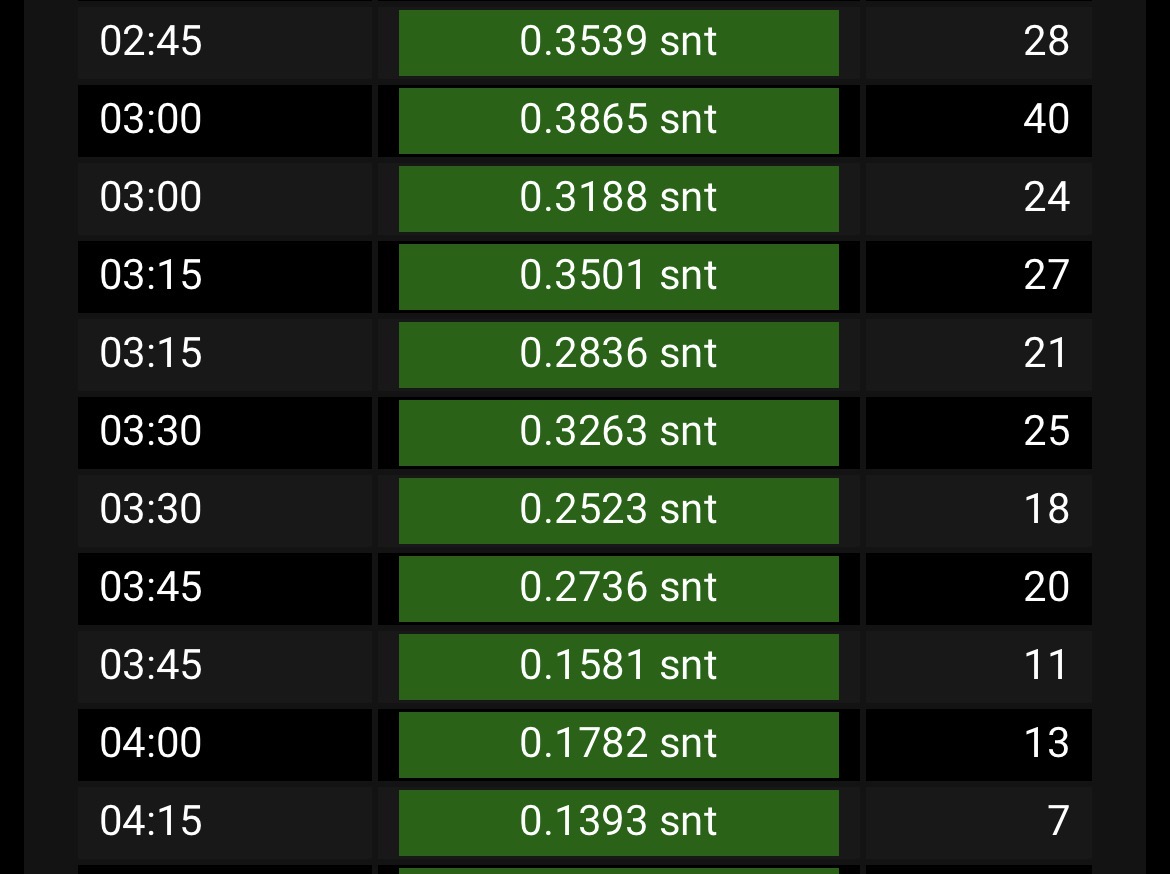

Mä päivitin koodin ja silti minulla antaa näin: korjasi kyllä tuon 15 min heiton, mutta itse sensori ei päivity millään. Missasinko mä jonkun päivityksen tuohon scriptiin?

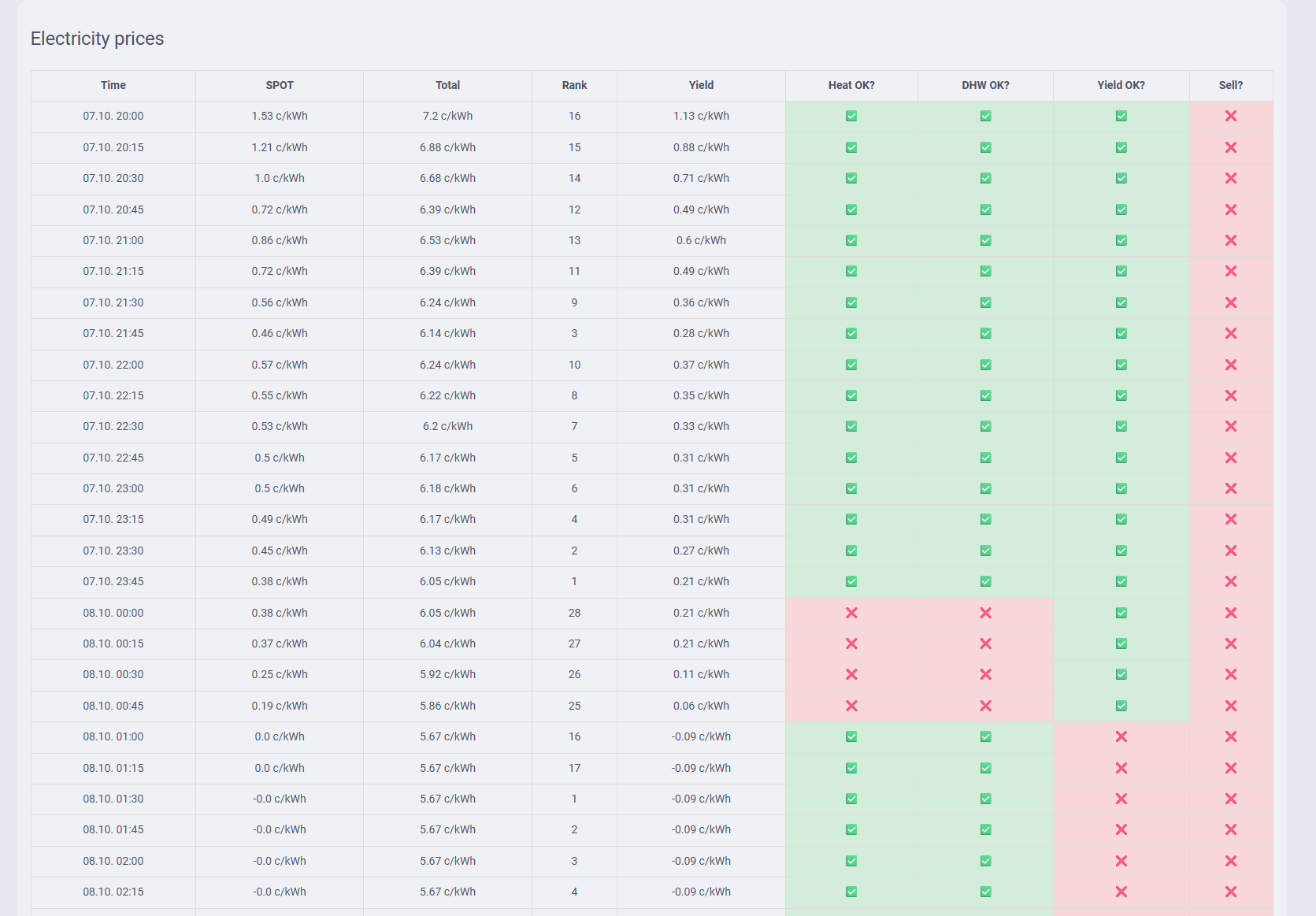

Mites muut näyttää hintoja minulla tällainen taulukko: olen siis rakentanut noille Heat, DHW omat rank or price muuttujat ja sitten Yield ok on vain että on >0:n euroissa ja Sell jos on yli tietyn arvon.

Ei varmaan ole mitään valmista ihan suoraan käytettävää, mutta tässä mun pohja, josta voi editoida omaan tarpeeseen:
Koodi:
type: custom:html-template-card
title: Electricity prices
ignore_line_breaks: true
content: |
  <style>
    table {
      width: 100%;
      border-collapse: collapse;
    th, td {
      padding: 8px;
      text-align: center;
      border: 1px solid #ddd;
    th {
      background-color: #f2f2f2;
    .ok-true {
      background-color: #d4edda;
    .ok-false {
      background-color: #f8d7da;
    .rank-ok {
    .rank-not-ok {
  </style>
  <table style="border: 1px solid">
    <tr>
      <td><b>Time</b></td>
      <td><b>SPOT</b></td>
      <td><b>Total</b></td>
      <td class="blue-text"><b>Rank</b></td>
      <td><b>Yield</b></td>
      <td><b>Heat OK?</b></td>
      <td><b>DHW OK?</b></td>
      <td><b>Yield OK?</b></td>
      <td><b>Sell?</b></td>
    </tr>
    {% for value in state_attr('sensor.shf_electricity_price_now', 'data') %}
      {% set spot_price_no_tax = value['PriceNoTax'] * 100 %}
      {% set spot_price_with_tax = value['PriceWithTax'] * 100 %}
      {% set total_price_with_tax = value['TotalPrice'] * 100 %}
      {% set yield_margin = states('input_number.yield_margin') | float %}
      {% set selling_price = (value['PriceNoTax'] * 100) - yield_margin %}
      {% set price_time_slot = strptime(value['DateTime'][:-6], '%Y-%m-%dT%H:%M:%S') | as_timestamp | timestamp_custom('%d.%m. %H:%M', true) %}
      {% set now_ts = now() | as_timestamp %}
      {% set slot_start = strptime(value['DateTime'][:-6], '%Y-%m-%dT%H:%M:%S') | as_timestamp %}
      {% set slot_end = slot_start + 900 %}  {# 15 min = 900 sekuntia #}
      {% if now_ts >= slot_start and now_ts < slot_end or slot_start > now_ts %}
        <tr>
          <td>{{ (price_time_slot) }}</td>
          <td>{{ (spot_price_with_tax) | round(2) }} c/kWh</td>
          <td>{{ (total_price_with_tax) | round(2) }} c/kWh</td>
          <td class="blue-text">{{ value['Rank'] }}</td>
          <td>{{ (selling_price ) | round(2) }} c/kWh</td>
          <td class="{% if value['Rank'] | int <= states('input_number.shf_rank_slider') | int or total_price_with_tax <= (states('input_number.shf_price_slider') | float * 100) %}ok-true{% else %}ok-false{% endif %}">
            {% else %}
            {% endif %}
          </td>
          <td class="{% if value['Rank'] | int <= states('input_number.shf_rank_slider_dhw') | int or total_price_with_tax <= (states('input_number.shf_price_slider_dhw') | float * 100) %}ok-true{% else %}ok-false{% endif %}">
            {% else %}
            {% endif %}
          </td>
            <td class="{% if selling_price < 0 %}ok-false{% else %}ok-true{% endif %}">
            {% else %}
            {% endif %}
          </td>
          <td class="{% if selling_price <= states('input_number.shf_max_yield_price') | int %}ok-false{% else %}ok-true{% endif %}">
            {% else %}
            {% endif %}
          </td>
          </td>
        </tr>
      {% endif %}
    {% endfor %}
  </table>

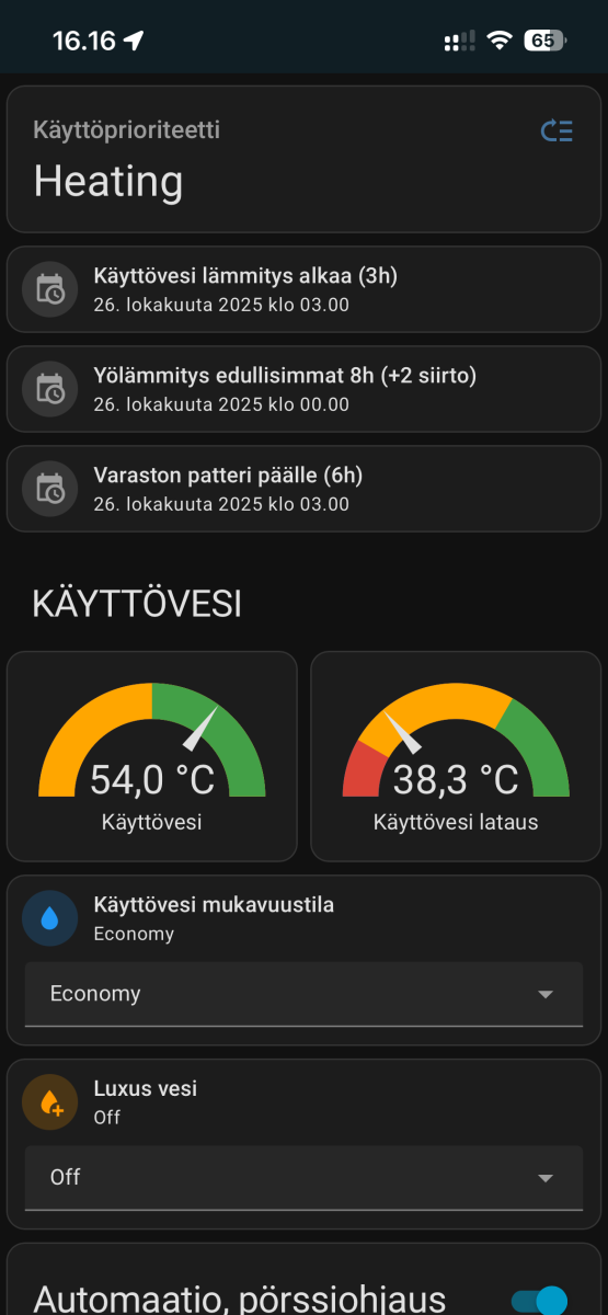

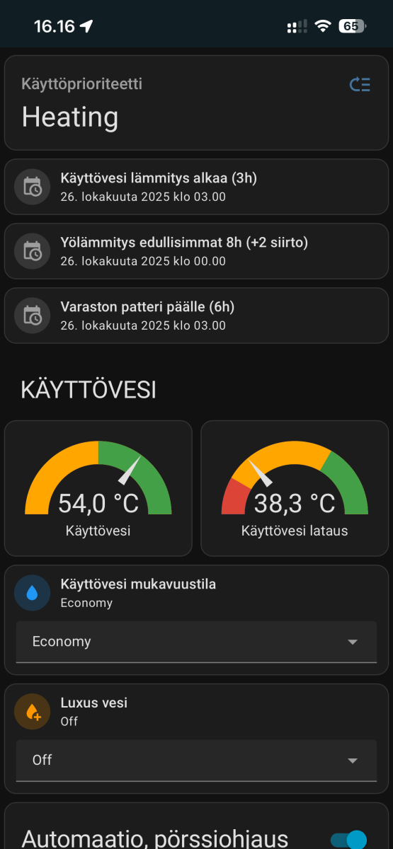

Onko muilla vastaavaa käyttötapausta jonkin laitteen osalta. Oon tähän ratkaisua koittanut itse pähkäillä, mutta selkeesti ei oma osaaminen riitä.
Makkareiden lämmityksessä perinteiset Enston Taso patterit, joiden päälläoloa ohjataan Shelly 1PM:llä. Näille rakennettu automaatio, joka käynnistää tarvittaessa patterin 15-30 minuutiksi kunkin tunnin aikana, mikäli SHF:n kautta asetettu pörssisähkön suurin sallittu hinta alittuu ja huoneen lämpötila on alle makuuhuoneen raja-arvon. Tämä on toiminut hyvin pari talvea, kun ILP ja leivinuuni kuitenkin tuottaa lämpöä niin hyvin, että kakkareissa ei juurikaan tarvitse lämmittää.
Nyt kun ensi kuun alusta oma sähkömyyjä siirtyy myös varttihinnoitteluun, pitäisi opitmoida lämmityksiä niin, että saisin valittua aina ko. tunnin halvimman vartin (tai kaksi) tuota lämmitystä varten, mutta ongelmia tuottaa juuri tuon tunnin halvimman vartin tunnistaminen ja käyttäminen automaation triggerinä. Eli sen sijaan, että käynnistettäisiin patterit aina tasalta (tai muuna ennalta määrättynä aikana), pitäisi löytää jokaiselle tunnille optimaalinen aika käynnistää automaatio, joka päättelee sitten muiden arvojen perusteella käynnistetäänkö patterit.

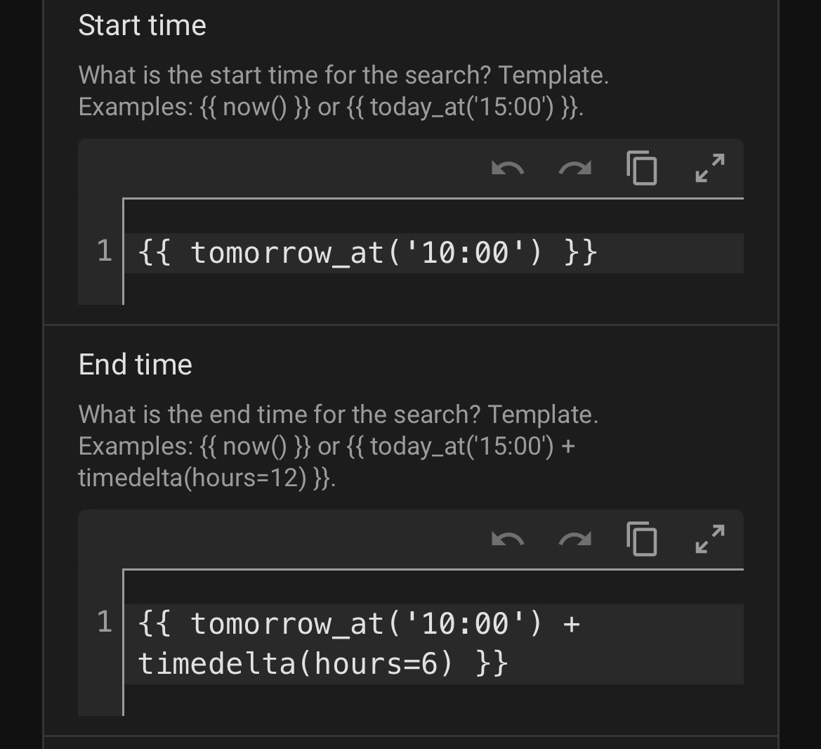

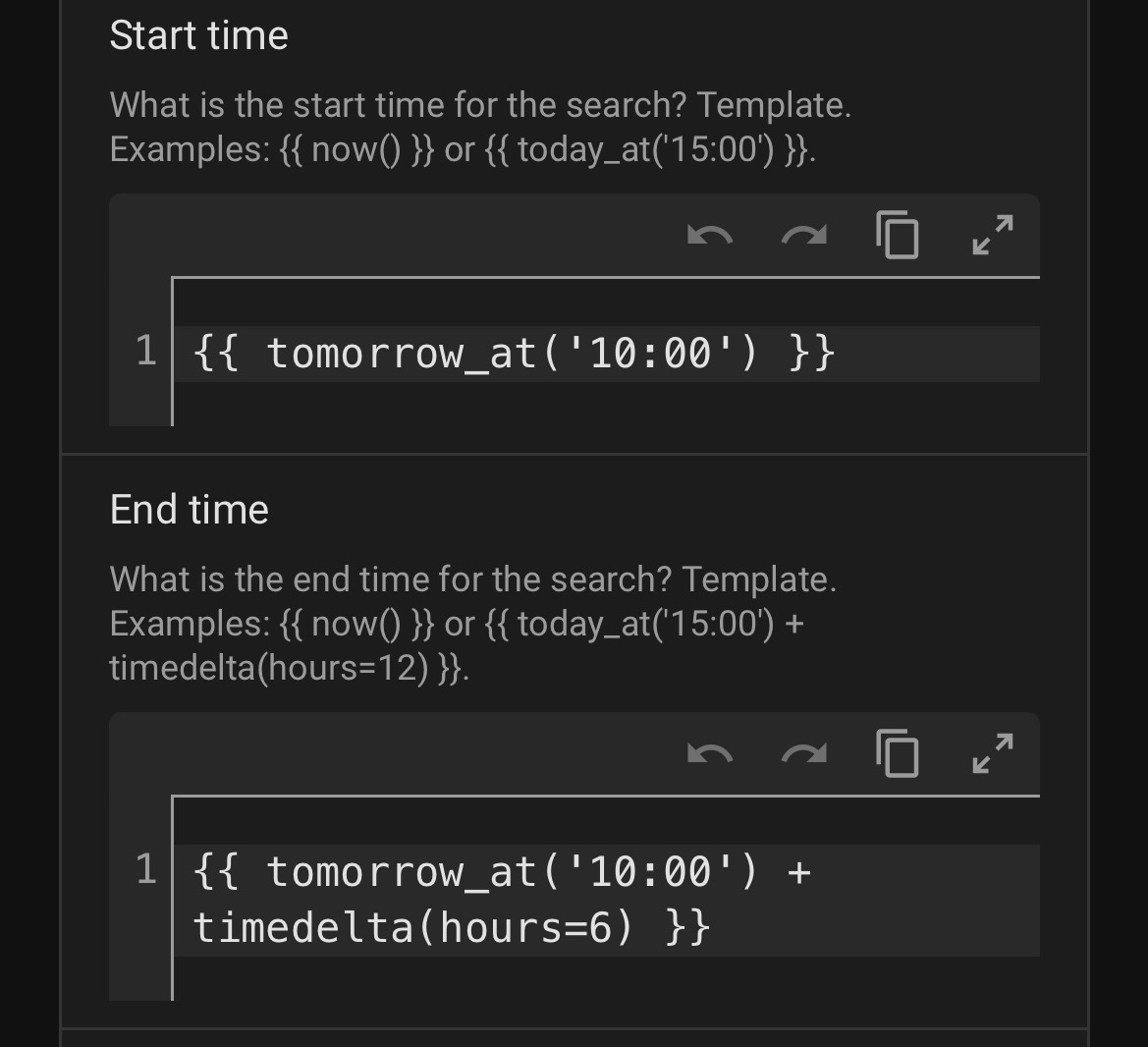

Meillä tiskikone ajastuu tämmöisellä automaatiolla, hyödyntää SHF-setin cheapest_hours skriptiä joka tosin nykyään hakee halvimpia vartteja, "hours: 5" = 1:15 siis. Korjaus: en tiedä oliko vain sokeus vai päivittyikö tämä vasta viimeisimmässä versiossa, mutta nyt kun katson uudestaan niin tässä tunnit on tunteja, ja 1:15 saadaan siis pyytämällä 1.25 tuntia.
Koodi:
alias: Kitchen dish washer set next cheapest start time
description: >-
  Automatic cheapes starting time for dish washer
triggers:
  - at: "20:00:00"
    trigger: time
actions:
  - data:
      start: "{{ now() }}"
      stop: "{{ now() + timedelta(hours=12)}}"
      hours: 5
    response_variable: result
    action: script.cheapest_hours
  - data:
      timestamp: "{{ result['start']}}"
    target:
      entity_id: input_datetime.dish_washer_timer
    action: input_datetime.set_datetime
mode: single
Saat siis tähän malliin nykyhetkestä tunnin eteenpän halvimman vartin alkamisajan kun laitat timedelta hours=1 loppuaikaan ja hours: 0.25 pyynnön. Automaation voi triggeröidä input_datetime mätsilläja katsoo sitten aina patteria sammuttaessa vartin päästä seuraavan halvimman vartin jollekin aikavälille...

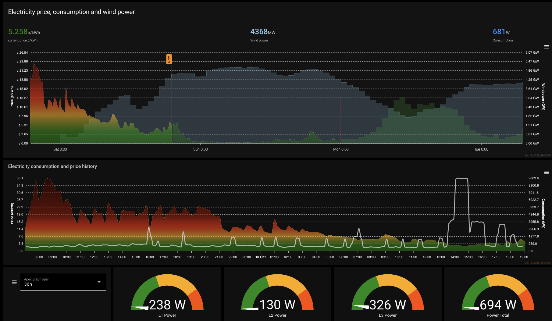

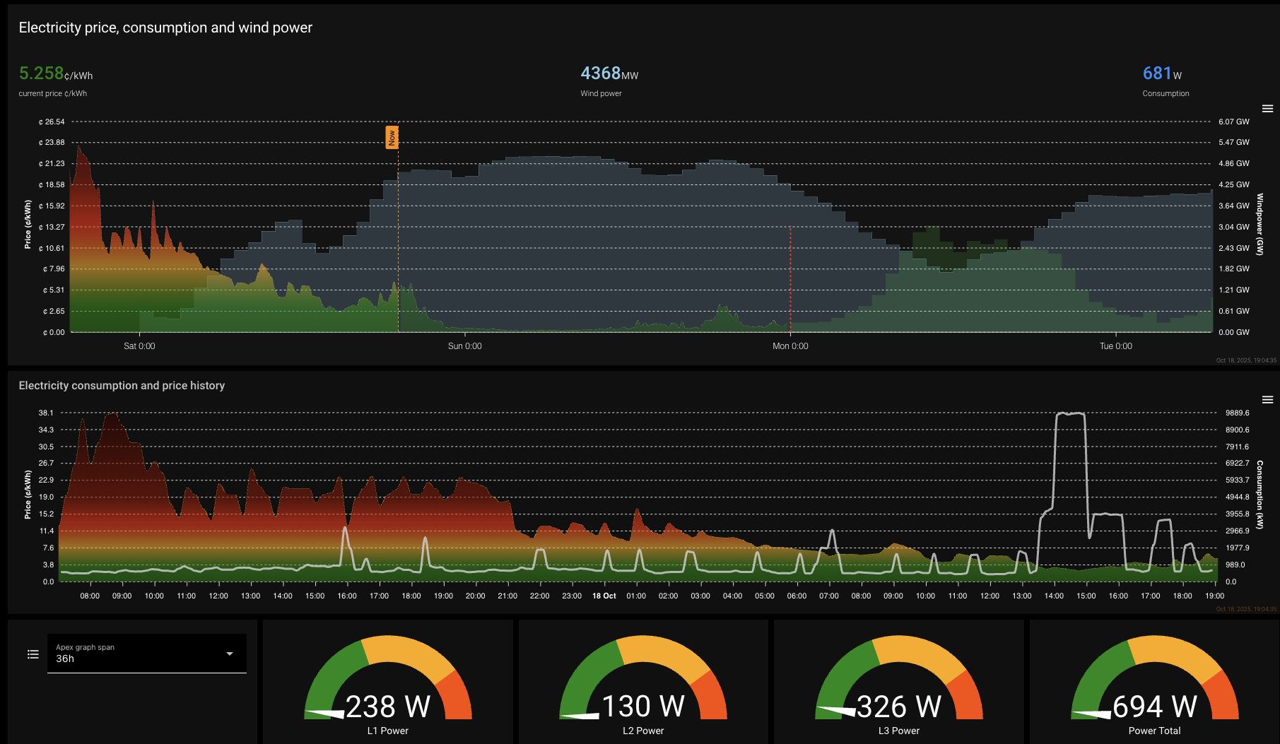

Tuli otettua tuo nordpool-predict integraatio heti käyttöön.
Dashboard sai tuulivoima- ja hintaennusteen, pinaisessa viirusta alkaa ennuste ja samalla tarkkuus muuttuu 15m -> 1h.
Alemmassa sitten on peräpeili tsekkaus hinta vs kulutus ja tämänhetkinen kulutus
Seuraavaksi pitääkin alkaa rakentamaan tulevan parin päivän jaksolle erinlaisia hinta-arvio sensoreita

On tullut käytettyä tätä SHF tosi monessa ja nyt ehkä vähän tyhmä kysymys, kun mietin pientä automaatiota keskelle päivää.
Toimiiko start ja stop aikana myös ”tomorrow”?
Muissa on ollut ehtona aina now tai today.
    124,4 KB · Lukukerrat: 81
Ei taida tuollaista olla. Mutt tänään kello x + 24h tekee saman.
Stop-muuttujalle voi määrittää esim näin kun oon itse tehnyt:
{% set now_time = now() %}
{% set lahtoaika_str = states('input_datetime.lahtoaika_kotilataus') %}
{% set lahtoaika = as_datetime(now_time.date() ~ ' ' ~ lahtoaika_str) %}
{% if as_timestamp(now_time) > as_timestamp(lahtoaika) %}
{% set lahtoaika = lahtoaika + timedelta(days=1) %}
{% endif %}
{{ lahtoaika }}
