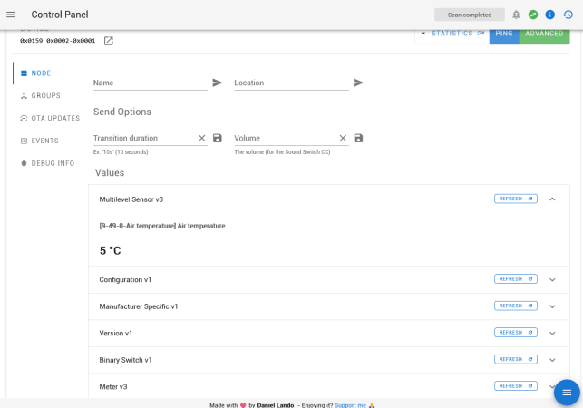

Millä tempulla saan automaation tekemään saman, kun tossa z-waveJS UI:ssa on toi "refresh" nappi?Screenshot 2024-06-02 at 02-30-16 Z-Wave JS – Home Assistant.png
Tuo mittari päivittää turhan hitaasti itse, mutta arvo on luettavissa tolla "refresh" napilla. Automaatioon löysin update entity value, mutta sepä ei tee tuota arvon päivitystä.
E: Taisinpas löytää ihan ite oikeen kohdan. Huomenna näkee.

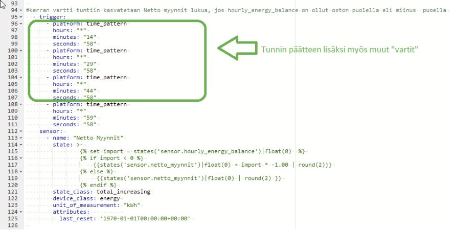

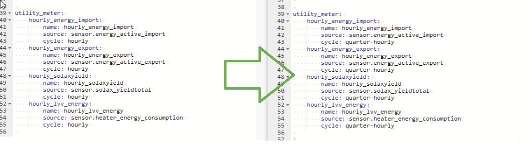

Onko kukaan tuunannut tuota HA:n Enegy Dash:ia näyttämään vartti kohtaista dataa ?
Jos on niin voiko jakaa vähän tipsejä....
No ratkaisin homman näin että laitoin meterit resetoitumaan vartin välein ja sitten aiemman kerran tunnissa counterit päivityksen kiristin tapahtuun muinakin hetkinä kuin 2sec ennen tasatuntia(eli joka about vartti):
Nyt nuo sensorit on hassusti nimetty kun ei jaksanut jumpata tuon enempää tässä vartti kohtaisuuteen siirtymisessä
    145,5 KB · Lukukerrat: 152
    135,8 KB · Lukukerrat: 129

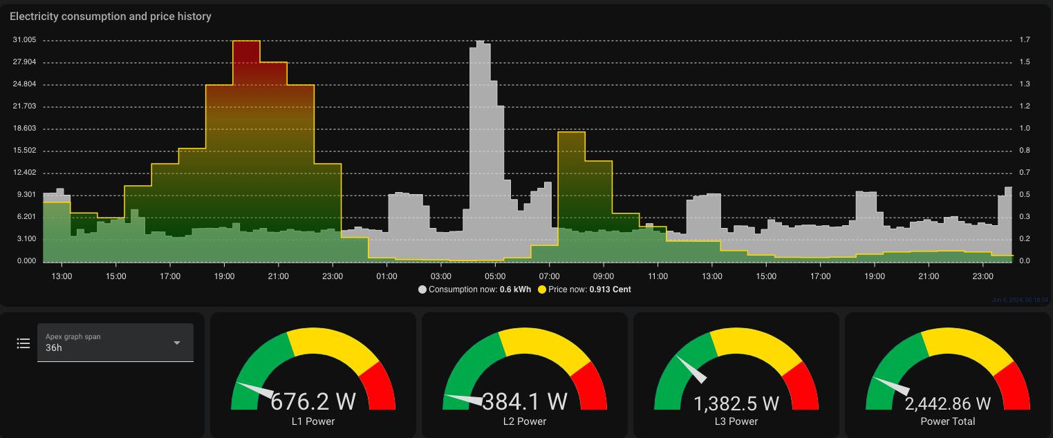

Mä tein tylsästi utility meter helpperillä 15min jaksoitetun kulutustiedon
Apexchart cardilla visualisoinnin. Tuossa harmaa on 15min intervalleissa kulutus ja vihreä etualalla on pörssin hinta. viisarit on hetkellinen kulutus. Vasemman puoleisesta vaihdetaan näkymää 1h...30d väliltä

        entity: sensor.pro3em_phase_c_active_power
        unit: W
        min: 50
        needle: true
        severity:
          green: 0
          yellow: 2300
          red: 4600
        max: 5750
        card_mod:
          style: |
            ha-card {
              --ha-card-background: #101010;
              color: var(--primary-color);
      - type: gauge
        entity: sensor.pro3em_total_active_power
        needle: true
        unit: W
        min: 200
        max: 17250
        severity:
          green: 0
          yellow: 6900
          red: 13800
        card_mod:
          style: |
            ha-card {
input_select.apex_span:
