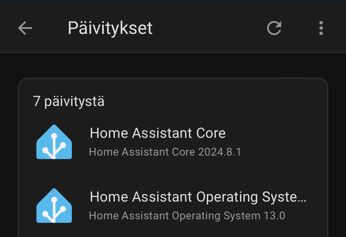

katso liitettä 99103
Release notesit kannattaa (pitää) lukea ennen päivitystä. Eteenkin ne Breaking Changes osat (Backward-incompatible changes) lisäksi tietty muutkin

Se oli toi 2024.8.1. Kaikki HACS:sta ladatut saa rakennella uudestaan. Toimimattomia entiteettejä niissä. Auton ja solarinvertterin integraatioit toimi normaalisti. Palautin aikaisempaan varmuuskopioon, mutta ei se korjannu kaikkia takaisin. Voi olla etten vielä osaakaan toimia oikein vastaavissa tilanteissa.
Tuon 13.0 päivityksen latasin ja se ei rikkonu mitään.

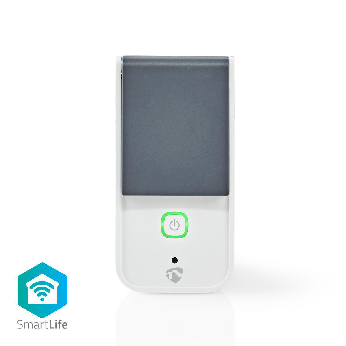

Onko kellään näitä Nedis wifi-plugeja energiamittauksella ja niitä HA:ssa niin, että mitattu energia mätsäisi appin ja HA:n välillä? En oo keksinyt miten saisi samat watit näkyyn appiin ja HA:iin vaan koko ajan on pientä eroa niin että HA näyttää enemmän kulunutta energiaa kuin appi. Hetkelliset tehot näkyy identtisesti, mutta toi energiankulutus on kyllä mahdoton saada osuun kohdalleen.
