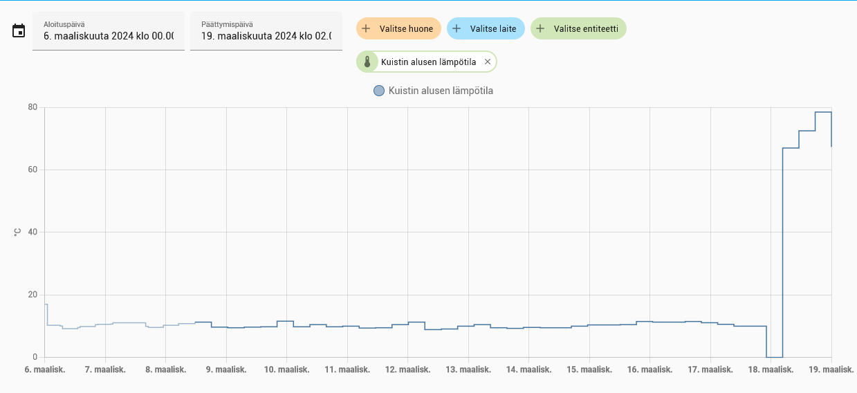

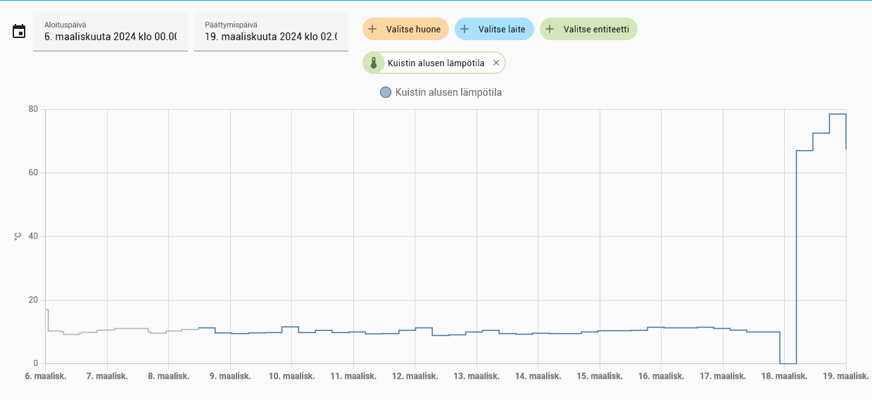

Tässä yks havainnollistava esimerkki, miksi en haluu/viitti/pysty käyttään noita OneWire lämpöantureita mihinkään oikeaan tarkoitukseen. Noita erroreita tulee säännöllisesti ihan riippumatta siitä, mikä laite niitä lukee. Joskus ne on vaan lyhiä nykäsyjä vaikka esm. 200000C lämpöön, ja joskus jatkuu pidempäänkin. Mihinkään säätöön tollasta on aika ikävä käyttää.
Lyhyet piikit on itsellekin tulleet tutuksi osalla langattomia (zwave ja 433 MHz) sensoreista. Näyttää siltlä etta aina välillä on joku bitti nyrjähtänyt ja tulee täysin järjettömiä yksittäisiä lukemia. Ne pystyy aika helposti hanskaamaan esim Outlier Filterillä:
Olen näitä muutamaan häiriöherkkään anturiin joutunut rakentamaan
Mutta tuollainen pitkä virhetoiminto on mahdoton hanskata. Filterin range-toiminnolla voi kyllä leikata ääriarvot mutta tällöin pitkissä häiriöissä katoaa koko anturin idea.
katso liitettä 96191
Mistä antureista kyse?
Itsellä on jo useamman vuoden ollut iso kasa (10-20kpl) Amazonista ja Aliexpressistä ostettuja DS18B20 antureita eri paikoissa mittaamassa enkä kertaakaan ole tuollaisia häiriöitä havainnut. HA:iin nuo on yhdistetty ESPHomella.
Näistä siis kyse.
Olen myös kuullut vastaavia ongelmia olevan joillakin, mutta itsellä vasta eilen ekaa kertaa tuli vastaan sen jälkeen kun tein muutoksia olemassa olleeseen ympäristöön lisäämällä sensoreita uusia sensoreita rinnan ja vaihtamalla powerin.
Nyt peruutan muutoksissa yksi kerrallaan ja tarkastelen mistä ongelmat johtuu.
Sensori joka alkoi antamaan piikkejä on ollut käytössä yli 6kk ilman ongelmia
Etenkin useamman anturin 1-wire-verkko on kovin herkkä häiriöille. Toisin kuin monien muiden langoitusten kanssa, tuon toteututuksessa ei voi tinkiä yhtään ns. parhaista käytännöistä. Mitä enemmän antureita ja pitempi verkko, sitä vaikeampaa (varsinaisesa mielessä laaja verkko on jo toivoton tapaus).
Aika häiriöherkänkin 1-wire-verkon kanssa saattaa pärjätä, jos sovellus on sellainen, että virhelukemia pystyy suodattamaan päättelyohjelmalla. Jos järkevän lukeman onnistuu saamaan, se on yleensä lähellä oikeaa. Itsellä on ollut vuosikausia yksi kylmälaitteiden valvontasovellus, jossa n. 90% lukemista menee metsään, mutta lopun 10% kanssa sitten pärjää tyydyttävästi, koska tarkkailtava ilmiö muuttuu hitaasti. Yhden osa jouduin kuitenkin verkosta hylkäämään, kun virhelukemien osuus alkoi ylittää 99%. Kaikki 1-wire-johdotus pitäisi tuolla tehdä uudestaan alusta alkaen.
Kyllä ne yleensä toimii ku junan vessa. Noissa halvoissa kiinan kopioantureissa saattaa monesti olla sekundaakin seassa ja on noita pari joutunut roskiinkin heivaamaan. Samoin saattaa olla ihan virtalähteestäkin kiinni koko homma ja tuo 1wire verkko tahtoo välillä olla ronkeli kytkentätavastakin.
Mulla on esim. tällä hetkellä vastoin suosituksia samassa tähtiverkossa 8kpl antureita ja antaa tasaisesti dataa ilman sen kummempia ongelmia.
Näistä siis kyse.
Noita ds18b20 antureita juu, ja ihan elektroniikkatukusta ostettuja aitoja Dallasia. Tuon tyyppistä ongelmaa ollu jo kauan, siis ennen homeasistanttia ja muita etävälineitä. Ihan niistä ekoista tietskaan liittämiskokeiluista alkaen kauan sitten.
Mutta yleensä ne tosiaan on niitä yksittäisiä tai ainakin hyvin lyhyitä isoja heittoja. Tuo on nyt eka, joka saattaa siirtyä pariksi päiväksi sivuun. Ja on ihan yksinään Qubinon kytkimessä kiinni. Ollu jo 10 vuotta Zipaton kanssa, eikä tehnyt tuollaista kertaakaan.

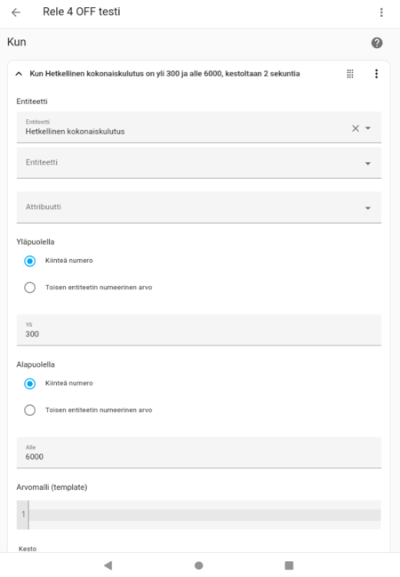

Suunnilleen sain tuon toimimaan niin kuin halusin. Mitä tuohon toiseen Entiteetti ja Attribuutti kenttiin voisi laittaa? Entä alempana olevaan arvomalli kenttään?
Nää on hyviä kysymyksiä. Kyllä mullakin kaikki suunnilleen toimii halutusti, mutta ei yhtään haittaa saada lisätietoja ja vähän eri tapoja toteutuksista. Tuo attribuutti ja arvomalli on mullekin vähän arvoitus.
