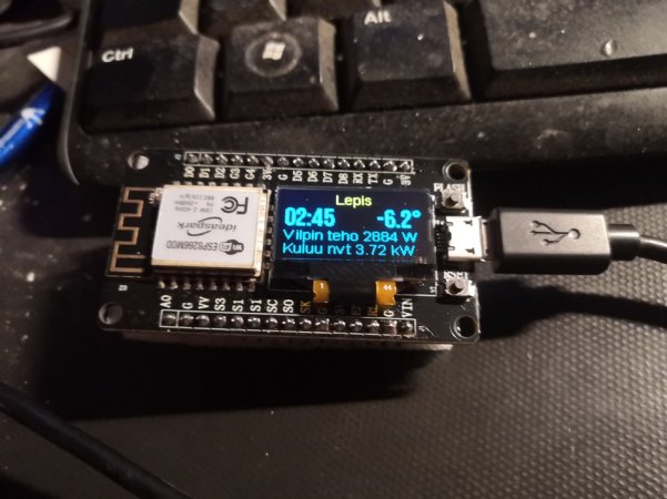

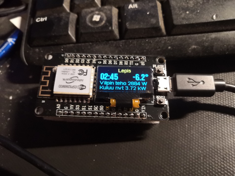

Toi esp8266 nodemcu palikka näytöllä tarttis kaksi "sensor" kohtaa yamliin, vaan eihän se käy. Eka sensor tarvitaan muutaman tiedon hakemiseen HAsta näytölle. Sen vaihtaminen text_sensoriksi kelpaa kyllä, mutta tuottaa väärää ulostusta. Toinen sensor tarvittas pulssilaskurille captive portalin alle.
Kokeilin jo ekalle virtual_sensor ja paria muutakin, ei käy. Miten noi pitäs naittaa tai erotella?
Pulssilaskurikin toimii kyllä, kun eka esiintymä on text_sensor, mutta kun se näyttää mitä sattuu.

Nyt meinasin vaihtaa siihen ton näytöllisen tilalle, vois laittaa esille eteisen valojen ohjailukeskukseen. Saahan siihen näkymään mitä haluaa. Nyt siinä on noi testijutut, plus se pulssilaskuri, joka vaatii vielä säätöä.

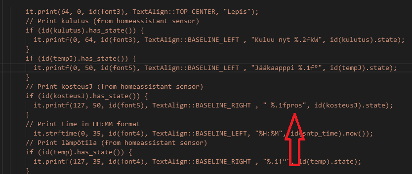

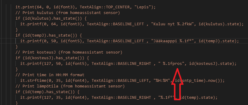

Ja taas uus ongelma. Milläs saadaan kosteuden % merkki tulostettua näytölle, kun se ei kelpaa millään kikkailulla? Kokeilin ulostaa näytölle jääkaapin tilan, niin toi % kun on koodimerkki, niin sen tulostusyritys generoi aina virheen...
Piti oikein katsoa oman näytön koodista että miten olen tehnyt. Näköjään tulostan prosenttimerkin erikseen. Jotain copy-paste peruja tuokin taitaa olla. Samoin näytti olevan "°C", toki mulla näytti olevan yksiköt aina pienemmällä fontilla kuin varsinainen arvo.

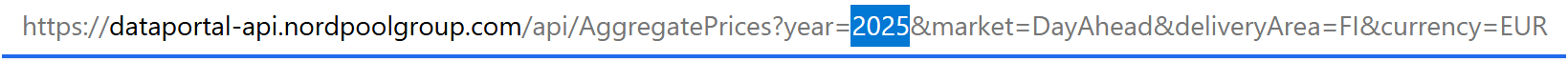

Pystyyköhän tuota muutosta tekemään jotenkin automaattisesti, vuoden päästä todennäköisesti hakkaan taas päätä seinään:parku:
Toimisko tuolla, en kokeillut. Korvaa koko rivi.
YAML:
resource_template: https://dataportal-api.nordpoolgroup.com/api/AggregatePrices?year={{now().year}}&market=DayAhead&deliveryArea=FI&currency=EUR
Kyllä se hyvin tulostaa kun kirjotan tuon mallin "pros" tekstinä siihen. Prosenttimerkkiä en saanu näytölle ilman herjaa itekseenkään, tulee vaan tyhjä merkki. Ja herja tulee jo kääntäjältä.
YAML:
Tätä ihmettelin minäkin aluksi, kun herkesi sensori toimimasta. Ei toiminut tämä tjani versio minulla. Chatgpt ohjasi heti oikeaan suuntaan ja
seuraavalla komennolla ainakin terminaalissa antaa saman vasteen kuin kiinteällä vuosiluvulla. (terminaalissa käytetään eri komentoja, kuin HA:n YAML/jinja)
Koodi:
curl -X GET "https://dataportal-api.nordpoolgroup.com/api/AggregatePrices?year=$(date +%Y)&market=DayAhead&deliveryArea=FI&currency=EUR"
edit.Kyllä se tuo tjani koodi toimi HA:ssa. Kämmäsin tuon rivin alun, minulla oli pelkästään resource, kun piti olla resource_template
Tämmönen oli ihan tuolla ESPhomen docissa
Koodi:
it.printf(0, 0, id(my_font), "Temperature: %.1f°C, Humidity: %.1f%%", id(temperature).state, id(humidity).state);
