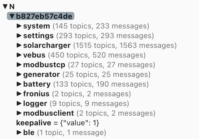

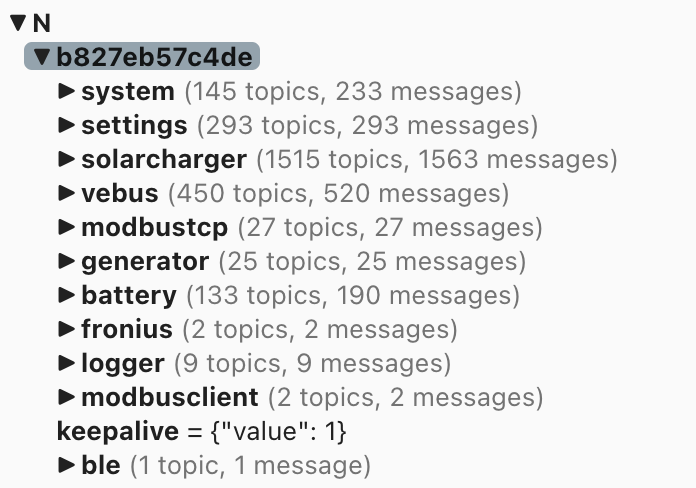

Mitä HA ja MQTT voi ohjata Victronin tapauksessa? Edit: oletetavastu aika paljon kaikkea. Onko kukaan yhdistänyt HA Victroniin?
En ole yhdistänyt, mutta tsekkaan tämä step by step ohje. https://communityarchive.victronene...etup-guide-ess-multiplus-control-via-mqt.html
Yllä olevan kuvan topiccien perusteella saa paljon vaikka mitä

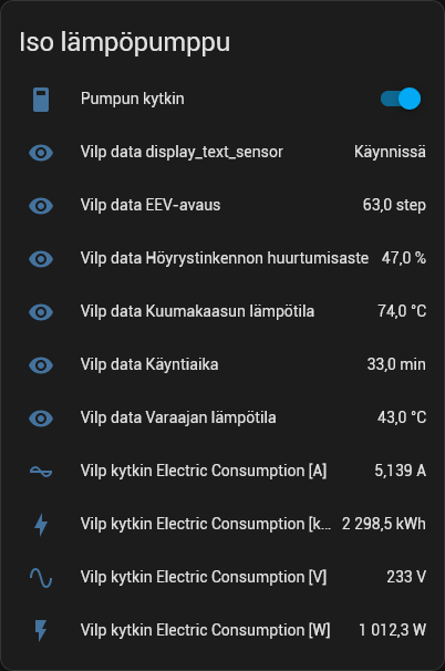

Tässä aiheessa olen nyt onnistunu tasolle, johon en koskaan uskonut pystyväni. Sain tuon esp8266 palikan jutteleen ton omatekosen vilpin kanssa. Lainasin käyttölaitteen datalinjaa, ja siitä sai pari arvoa heti suoraankin. Tein sit pumpun softaan pienen muutoksen ja se lähettää käyttöpanelin vaatiman datan perään toisen paketin eri headerilla lisätyillä tiedoilla. Se ei rikkonut mitään, mutta siitä sai lisää arvoja esp-palikalle... Nyt näkyy siitäkin HA:ssa tietoja suoraan prossulta.
Tässä on kaksi syytä, miksi laitoin tämän tänne. Kun sillä voi olla tietoarvoa jollekin, plus perään oma kysymys...
Huomasin, että vähän heikko wlan yhteys toimii oikeen hyvin, kun laite jakelee tiedot, tai katsoo lokeja. Mutta sitten alkaakin tulemaan ongelmia, jos yrittää päivittää ohjelmistoa. Siinä se vähän heikko yhteys alkaakin tekemään outoja ja peruuttamattomia virheitä latauksen kärsiessä. Siitä ei saa toipumaan muuten kun softaamalla johdolla uusiksi.
Josta päästään siihen mun kysymykseen. Miksiköhän tuo uusin esp8266 D1 mini käikäle ei suostu yhdistämään lähimpään wlan-tukiasemaan? Se on kyllä talon vanhin Asus reititin, mutta osaa kuitenkin wpa2 salaukset ja kaikki muut laitteet yhdistyy siihen ihan sujuvasti. Kaikki läppärit ja puhelimet kelpuuttaa kyllä senkin antaman verkon, mutta tämä tuore esp vehje ei löydä/kelpuuta sitä. Sen takia bongasin noita yhteydestä johtuvia softausongelmia, kun pitää käyttää huonommin kuuluvaa tukiasemaa.

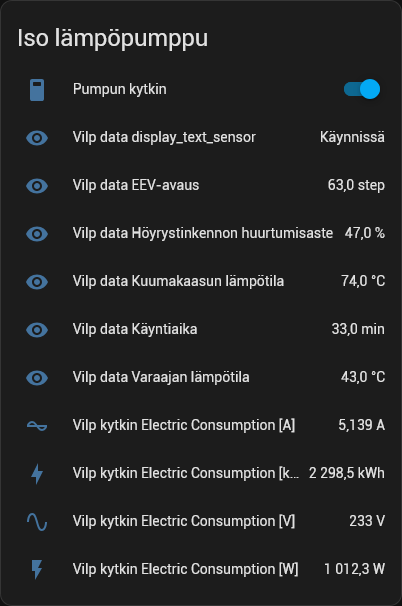

katso liitettä 103886
Käytätkö D1-minissä kiinteää vai dynaamista ip-osoitetta ? Jos kiinteää niin olisiko tuo ip jo käytössä jollakin toisella laitteella ?
