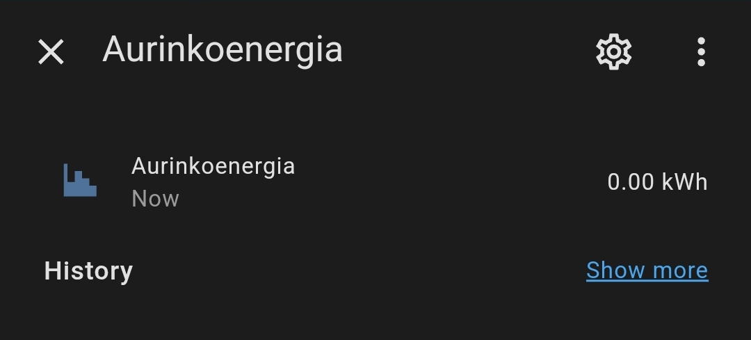

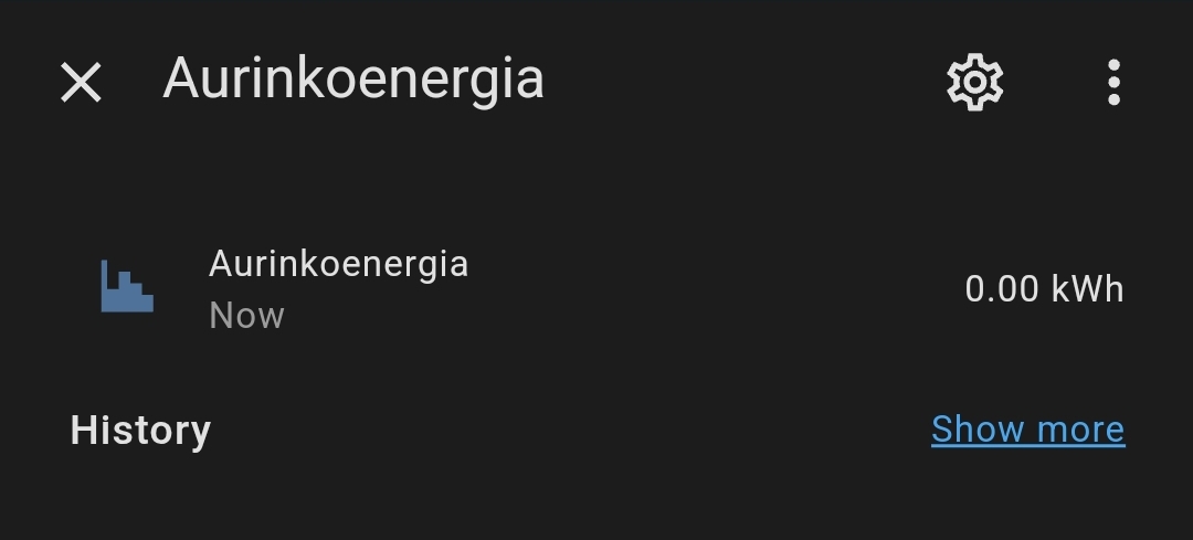

Mikä mulla on tossa väärin, kun tuo energialaskenta ei ole kumuloituva?
Kohtuullisella varmuudella voin sanoa, että sensorin tyyppi on väärä. Itse olen energialaskurit tehnyt visuaalisella editorilla, enkä saa sitä näkymään YAML muodossa. Helpereistä kuitenkin valinnut "integral sensor" ja lähteeksi esimerkiksi tuo teho.
Tuolta lisää tämän sensorin käytöstä: https://www.home-assistant.io/integrations/integration/
jussi

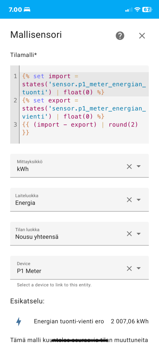

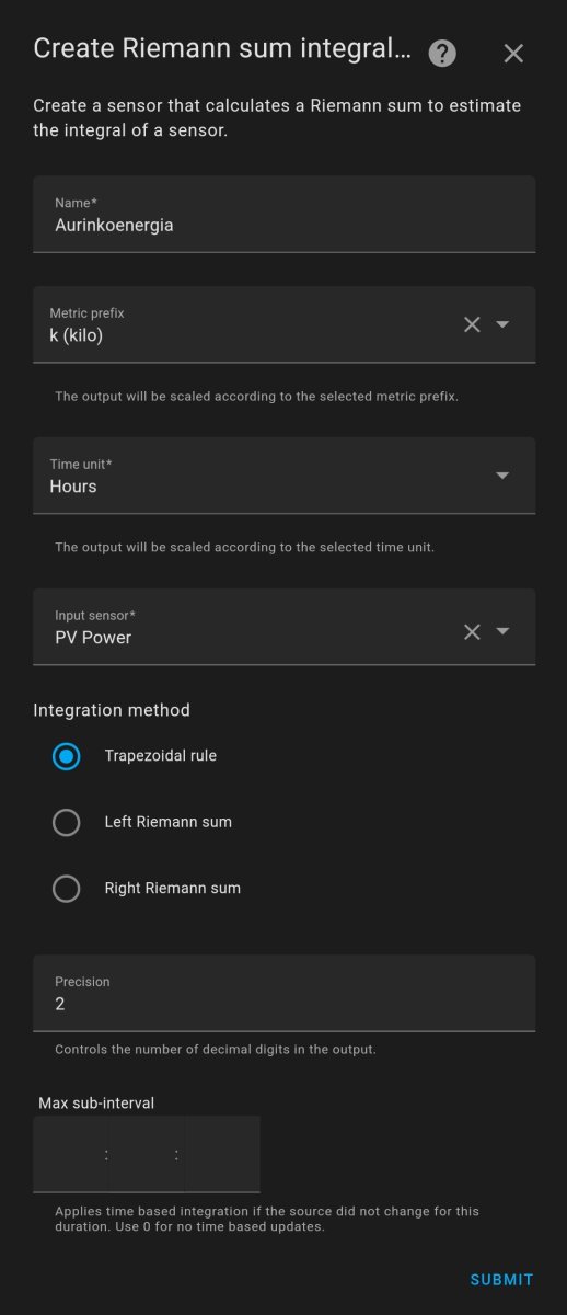

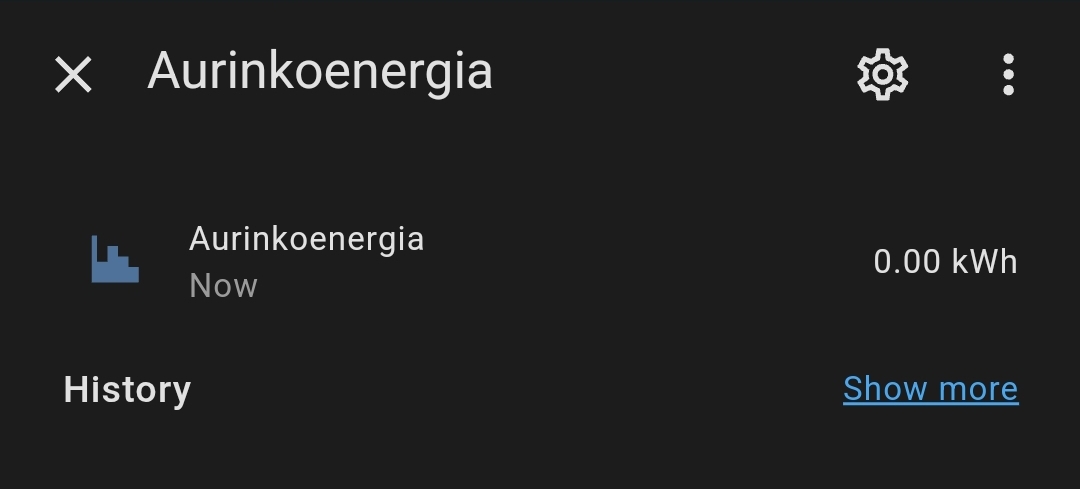

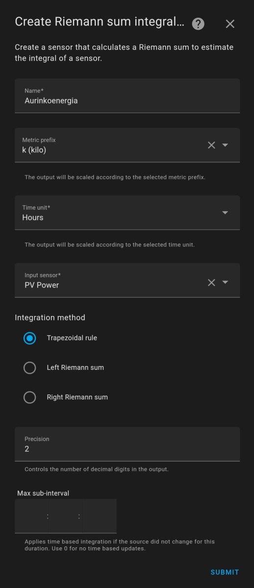

Yritin nyt kans tuolta käyttöliittymän kautta luoda apurin. Otin energiamittarin lähtökohdaksi, mutta ei mitenkään suostu näyttämään Wh, vaan aina lähtöarvon mukaan W. Laskee sinänsä oikeanoloisesti. Pitää jatkaa harjotuksia...
Tekniikkatulitaloon

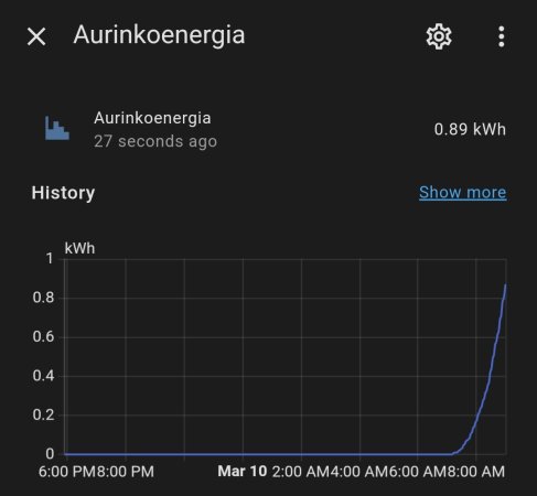

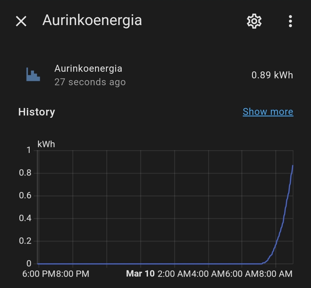

Screenshot_20250309_175546_Home Assistant.jpgScreenshot_20250309_175640_Home Assistant.jpg
Tähän tapaan itsellä tuntuisi toimivan.
Teho sensori määritetty näin:

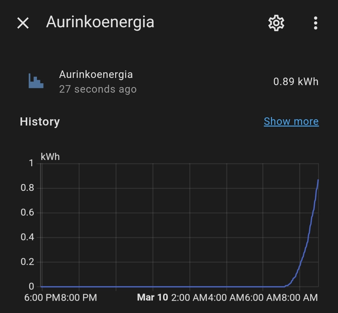

unit_of_measurement: "W"
device_class: energy
state_class: measurement
Edit: Auringon noustua voi todeta että sensori näyttää toimivan oikein.

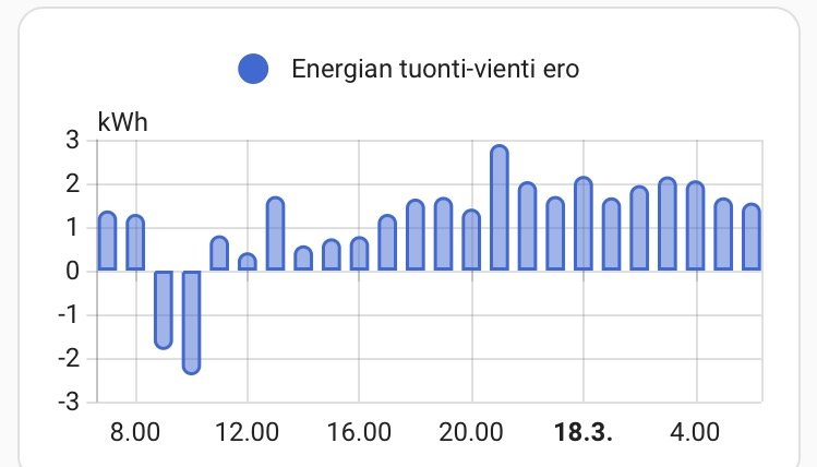

Luukku

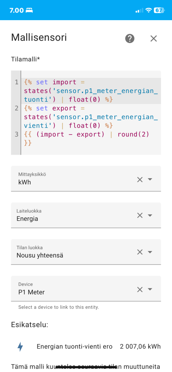

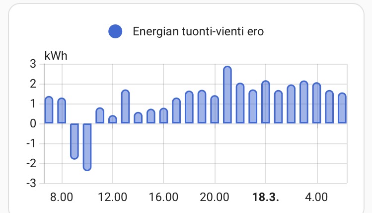

Varmaan täällä jo aikaisemminkin havaittua, mutta laitan silti, kun onnistuin:)
Tuo HA:n energy dashboard näyttää hienosti tuotannon, verkkoon menevän ja oston, mutta halusin saada selville puhtaan myynnin eli netotukseen menevän vähennettynä. Tämmöisellä apurilla (template sensor) näköjään toimii ja näyttää puhtaan myynnin negatiivisena. Positiiviset on sitten puhdas osto.

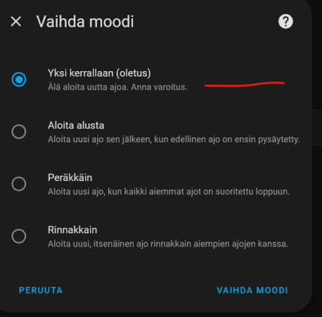

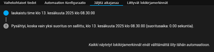

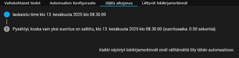

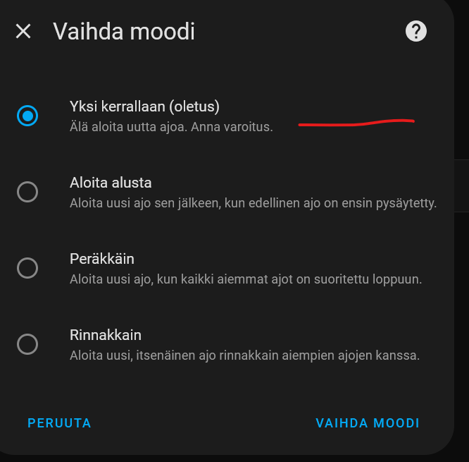

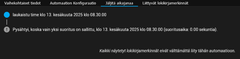

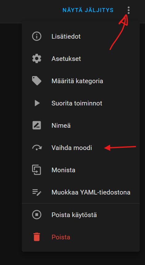

Mitähän tää nyt tarkoittaa? Käyttöliittymästä tehty automaatio, siis aikakytkin, joka pistää kytkimen päälle kun kello 8.30. Ei laittanu päälle.
Yamlina katottuna lopussa on mode: single, mutta ei sitä voi liittymästä muuttaa.

Tuota vikailmoa ei saa kopioitua, ei varsinkaan koodina. Siihen kysymys liittyi.
Koodi siitä tässä, muutin jo moden kokeeksi "restart".
Koodi:
alias: Aurinkopanelien aamujarru
description: ""
triggers:
  - trigger: time
    at: "08:30:00"

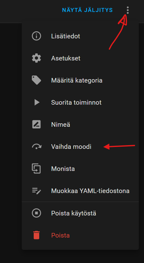

iro
katso liitettä 107363
Utelin ChatGPT:tä tuosta Pysähtyi nootista, vastaus alla:
Tässä tapauksessa viesti "Pysähtynyt, koska vain yksi suoritus on sallittu" johtuu siitä, että Home Assistantin automaatio on määritetty käyttämään mode: restart -asetusta. Tämä tarkoittaa, että jos automaatio laukaistaan uudelleen ennen kuin edellinen suoritus on päättynyt, se keskeyttää edellisen suorituksen ja käynnistää sen uudelleen.
Mikä aiheuttaa ongelman?
Mode: restart: Tämä asetus tarkoittaa, että jos automaatio laukaistaan uudelleen (esimerkiksi jos laitteelle annetaan uusi käsky samanaikaisesti), se keskeyttää edellisen suorituksen ja aloittaa sen alusta. Tällöin saattaa tulla virheilmoitus, jos automaatio yrittää suorittaa useamman kerran päällekkäin.
Delay: Kun käytät delay-toimintoa (tässä tapauksessa 16 tuntia), automaatio on "keskeytetty" koko ajan, mutta se on silti aktiivinen ja odottaa. Jos joku muu käynnistää automaation samanaikaisesti tai se käynnistetään uudelleen, se katkaisee odottavan automaation, koska se on asetettu toimimaan vain kerran kerrallaan.
Mikä on virheilmoituksen syy?
Virheilmoitus "Pysähtynyt, koska vain yksi suoritus on sallittu" viittaa siihen, että automaatio on jo käynnissä, ja koska mode: restart on määritelty, se ei voi suorittaa uutta instanssia samanaikaisesti.
Ratkaisuvaihtoehdot:
Muuta mode-asetusta:
Jos haluat, että automaatio voi suorittaa useita kertoja päällekkäin, voit kokeilla käyttää mode: parallel (useampi instanssi voi juosta samanaikaisesti) tai mode: single (automaation voi suorittaa vain kerran kerrallaan, mutta se ei käynnisty uudelleen ennen kuin edellinen on valmis).
jussi
Ihan mielenkiinnosta pyysin ChatGPT:ä tarkistamaan jakamasi koodin. Ehdotti muutosta actions-kohtaan (alla ehdotus). En ole sen tarkemmin selvittänyt toimintaa.
Tuo koodi on käyttöliittymän tekemä, ei minun.
Ja siinä oli mode: single kun se ei toiminut. Muutin sen arvoon "restart", koska single antoi tuon virheen.
Tekoälyä olen näissä kanssa useesti kiusannu noiden koodiosien kanssa, varsinkin niissä C++ kohdissa. Harvoin osuu tekemään toimivaa ilman montaa yritystä ja paapomista.
Näissä näkyy edelleen olevan se ongelma, että joku mahdollinen vastaaja ei edes lue kysymystä ja vastaa asian sivusta. Saman paskeen saa suoraan tekoälyltä kysymällä, mikä ei yleensä johda oikeen mihinkään.
Alkuperäinen kysymys on edelleen voimassa. Miksi käyttöliittymästä tehty validi ja hyväksytty ajastinautomaatio ei suostunut toimimaan? Virheilmolla: "pysähtyi, koska vain yksi suoritus on sallittu". Ei kai kellonaika montaa kertaa ole just tietty aika? Miksi sitä pitäisi suorittaa monta kertaa?

Tekniikkatulitaloon
Virheilmoituksen mukaan automaation edellinen suorituskerta oli vielä käynnissä. Tuolla koodilla se ei olisi tietenkään enää käynnissä vaan olisi vaatinut esim yli 24 tunnin viiveen käyttöä. Toinen vaihtoehto automaation päällä ololle on manuaalisen käynnistys. Restart mode soveltuu mielestäni paremmin tähän automaatioon.
jussi
Tuopa nähdään muutaman tunnnin päästä. Taidan mennä vaakaan odotteleen, mitä tapahtuu.
Tämäkään ei ole vastaus alukperäiseen kysymykseen mutta laitan tänne vielä yhden postauken.
Olen itsekin havainnut mainitsemasi ongelman autimatioissa joissa on viive-elementti eli ne jäävät aktiivisiksi pidemmäksi aikaa.
Olen kiertänut ongelman tekemällä erittiset automaatiot aloitukseen ja lopetukseen. Kiinteillä kellonajoilla suoraviivaista, viivetapaukessa käynnistävä tapahtuma käynnistää myös ajastimen joka sitteen liipaisee.lopetuksen.
hemaris
Kyse voi olla ihan puhtaasta HAn virheesta. Esim triggeri ei toimi tai laukeaa väärässä tilanteessa. Tai jotain tapahtuu tuon 16h delay-komennon aikana. Nämä on harvinaisia mutta kyllä näihin törmää satunnaisesti. HA:n alkuaikoina näitä oli enemmän ja minulla on vielä paljon ohjauksia joissa on tuplavarmistus juuri tämän takia.
Itse pyrin välttämään pitkiä delay-komentoja sillä automaatio jää pyörimään taustalle kute @iro tuossa aiemmin mainitsi. Parempi olla useampi triggeri jotka tunnistetaan automaatiossa. Noille triggereille voi myös antaa oman tunnisteen (Id) joiden avulla voidaan myöhemmin tunnistaa että minkä triggerin kautta automaatio on laukaistu.
Joksa
Yleensä muutamaa minuuttia pidempiä viiveitä ei kannata käyttää. Voi olla niin, että on tullut tarve esim. bootata HA ohjattu laite jää päälle ja eikä mene lepotilaan kuin seuraavalla kerralla (ohjelman suoritus keskeytyy).
Automaatiot kannattaa ladata uudelleen, kun on tehnyt muutoksia muuten eivät tule voimaan (seuraavassa bootissa korkeintaan).
Itse olen joitakin (minulle) vaikeita automaatioita tehnyt siten, että pistän ohjattavaksi vaikka jonkun lampun. Näin on helpompi katsoa että ohjelma toimii kunnolla ja aikoja on helpompi laittaa vaikka vartin päähän ja muuttaa ne sitten oikeaksi.
jussi
Jep, tämä olikin tarkoitettu vain lyhyeen kokeiluun ihan testiksi.
Mutta nyt ainakin restart modellla toimi oikein.

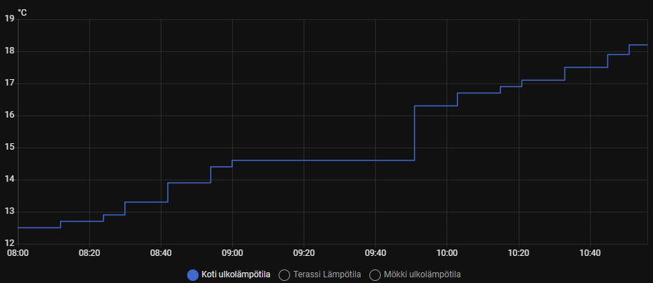

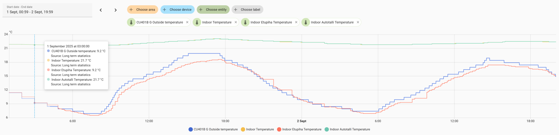

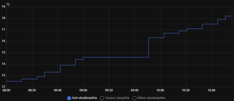

Juu kyllä se on pakko olla joku Netatmo-HA -rajapinta.
Tässä HA näkymä minkä mukaan 9-9:50 ulkolämpötila olisi pysynyt samana sitten yhtäkkiä pompannut 14.6C->16.3C
Netatmon omilla sivuilla käppyrä on tyylikäs ja data päivittyy 5min välein

Ei ainakaan googlettelemalla samoja ongelmia ole muilla tullut vastaan, mutta jotenkin kuulostais oudolta että olis esim muistikorttiongelmakaan, kun kaikki muut sensorit kuitenkin päivittyy normaalisti. Pitää avata tästä joku thread johonkin HA-foorumillae selkeesti :D.. Noi jumit voi olla siis jotain kymmenistä minuuteista ja pahimmillaan on ollut muutamia tunteja päivittymättä. Tollanen monta tuntia päivittymättä oleva sensori ei oo kovin hyvä automaatioita ajatelleen, heti kun pakkasille mennään.
Minulla samanaisia kokemuksia ongelmien kestosta. Yleensä jumit kesti tosiaan joitakin kymmeniä minuuteja, mutta kerran taisi olla koko yön. Ja sitten anturi heräsi taas henkiin. Erikoista tässä oli että itse en nähnyt mitään ongelmaan muissa RFLinkin alaisissa lämpötila-antureissa, paitsi kertaalleen siinä yhdessä jonka siirsin ulos vanhan anturin rinnalle. Sen sijaan esim Z-wave anturit toimivat ilman ongelmia.
Itselläni on HA Yellow jossa käyttis ja data on SSD-levyllä, eli ei tämä mikään SD-korttiongelmakaan voi olla. En ole nähnyt mitään ongelmaa .... ehkä pariin viikkoon.. Tässä välissä on tullut 2025.9. päivitykset, mutta muistaakseni ongelmat korjautuivat kyllä ennen kuin tein tuon päivityksen.
katso liitettä 108555
Katsoin itsekin että miltä netatmon käppyrät näyttävät. Näköjään siellä on samoja loikkia.
Mulla on käytössä versiot
  • Installation methodHome Assistant OS
  • Core2025.7.4
  • Supervisor2025.09.0
  • Operating System13.2
  • Frontend20250702.3

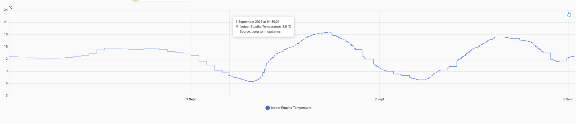

Selasin historiaa taaksepäin ja huomasin että syyskuussa tuo on alkanut kyselemään lämpötiloja useammin tai sitten syystä tai toisesta data päivittyy useammin. Voipi olla että mulla on myös ollut joku autoupdate päällä tuossa lisäosille (jos sellainen on). Päivitin hiljattain HA:n, mutta en enää muista koska se oli, mutta tuskin se on tapahtunut su-ma yönä.
Sourcen nimi on muuttunut tuossa myös long termistä historyksi.
Tuossa on vielä useampia lämpötiloja sekä mlp että netatmosta. Näyttää että tuo koskee ainoastaan ulkolämpötilaa.

@fraatti kiitos vahvistuksesta että ei oo oma ongelma! Mulla kyllä koskee kaikkia Netatmo-mittauksia, samat kohdat jumittaa myös co2:ssa, mikä varmasti elää joka mittauksella. Nää esimerkit on 9.9, eli jos viitsit vilkasta että onko sattumoisin tossa 8-10 aamulla tollanen sama tasainen viiva niin olis kiinnostavaa :)
