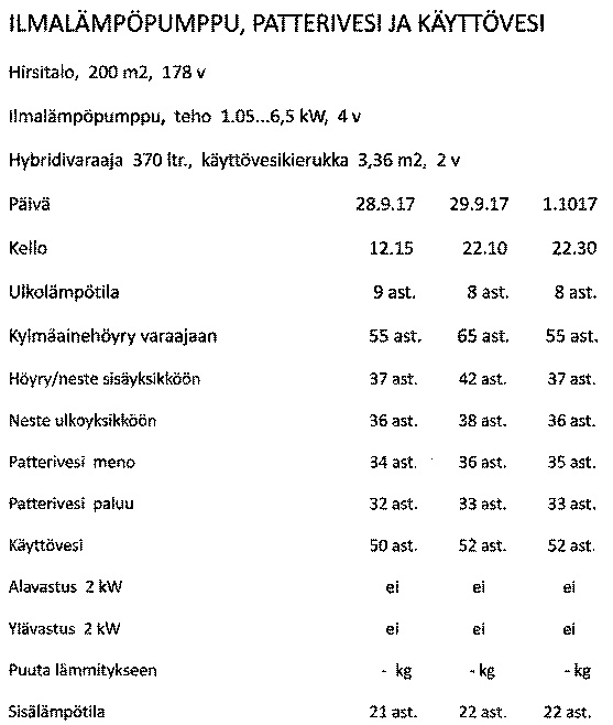

HYBRID

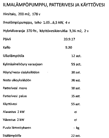

Vs: ILMALÄMPÖPUMPPU JA KÄYTTÖVEDEN LÄMMITYS
Ilmoja pitelee, mutta ei vielä yhtään päivää mitään kylmenpää säätä. Nyt on laitettu patterivesikin
kiertämään, ja hyvin on käyttöveden lämpö pysynyt ilman yhtään vastusta tai priimausvaraajaa.
    55,7 KB · Katsottu: 638
Kovin lämmintä mennee pattereille vaikka ulkona +12. Kuinka kuumaa menee -5 asteessa?

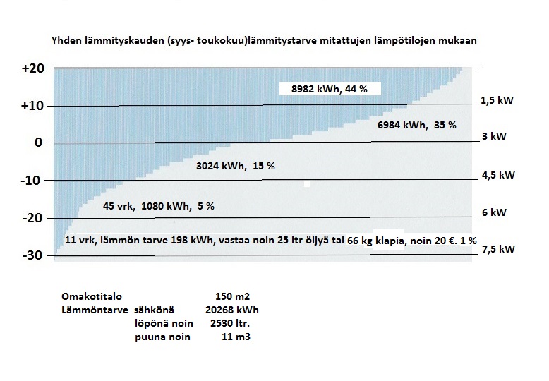

Yhden lämmityskauden (syys- lokakuu) jokaisen päivän minimi ja maximi lämpötilat on merkitty sinisellä värillä oheiseen liitteeseen suuruus järjestyksessä lähtien + 20 asteesta alaspäin. Vaakaviivoilla 10 asteen ja 1,5 kW:n välein kuvio on jaettu alueisiin. Alueille on laskettu joitain arvoja.
Esim. -20 ja -30 asteiden välille pakkanen on pudonnut ainoastaan 11 vuorokautena, ja alueen lämmöntarve on ainoastaan 198 kWh, noin 20 € rahassa.

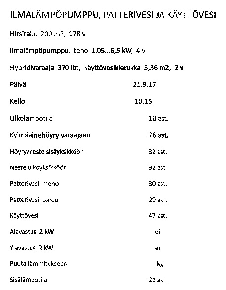

Edelleen pientä viilenemistä. Liitteessä muutama mittaustulos. Lämmöt edelleen ihan mallissaan ilman mitään erikoisia temppuja.

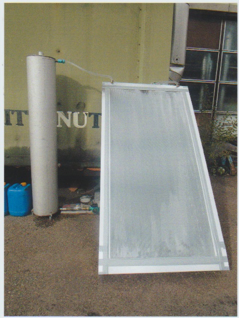

Odotetaanko kunnes lämmityskausi oikeasti alkaa, nythän se ei vielä ole alkanut?
Odotellaan, Odotellaan. Siksihän siinä on hybridivaraaja. Omistaja virittelee parhaillaan kurttuputkea savupirtin leivinuunin palotilaan kovempien pakkasten varalle. Jos hätä tulee käteen, siinä on kaksi sähkövastusta lisäpuhtia antamassa. Ensi kesän käyttövedelle on rakenteilla aurinkokerääjiä. Liitteissä ensimmäisessä kuvassa kerääjän ensimmäinen prototyyppi verstaan lattialla, toisessa kuvassa proton testausta.

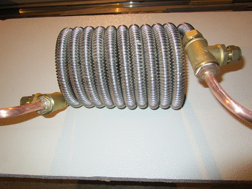

Perinteisesti lämpöpumpuilla lauhdelämmöllä on tehty patteri- tai lattialämmitysvesi ja tulistuslämmöllä käyttövesi. Tulistuslämpö sanaa markkinamiehet ovat käyttäneet myyntikikkana, on ollut tulistus maalämpöpumppuja, tulistus vilppejä j.n.e. Viime aikoina "tulistus" sanan hohto on jotenkin hiipunut. Siitä kertoo sekin, että aivan yleisesti ostetaan VILPPEIHIN "räkäraudasta" valmistettuja ns. priimauspyttyjä käyttövettä varten.
Eivätkö nykyvalmistajat osaa enää erottaa tulistuslämpöä lauhdelämmöstä ja sitä kautta saada edullista käyttövettä.
Liitteenä olevassa valokuvassa on koaksiaalilämmönvaihdin tulistuslämmön erottamiseksi:
- oikealla olevaan kupariputkeen syötetään kompressorilta tuleva tulistunut kylmäainehöyry
- vasemmalla olevaan T-haaraan syötetään varaajan patteri/lattialämmitysvettä
- vasemmalla olevassa kuoariputkessa on termostaatin anturi
- termostaatti huolehtii säätöventtiilillä veden syötöstä vasempaan T-haaraan siten, että
vasemmasta kupariputkesta tulee lauhdelämpöistä kylmäainekaasua ja oikean puoleisesta
T-haarasta tulistuslämmön lämmittämää käyttövettä.

HYBRID

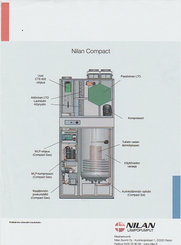

Liitteen kuvaa on joskus aikaisemminkin käsitelty tällä foorumilla. Käyttövedenvaraajassa näyttäisi olevan aurinkokerääjän lämmönvaihdin, ja kylmäaineputket näyttäisivät menevän suoraan kompuralta veden tulistimeen. Jotenkin näyttäisi siltä, että varaajan sisällä ei olisi käyttövesikierukkaa, ja siten varaaja ei täyttäisi suomen lakeja ja asetuksia. Kun aikoinaan etsin ulkomailta ilmalämmöllä toimivia veden lämmittimiä, löysin lukuisia hyviä ja halpoja laitteita.
Valitettavast niissä kaikissa oli varaajassa vesi ja vedessä pelkkä kylmäainekierukka.

HYBRID
Taas tuli virhe koaksiaalilämminvaihdin juttuun. Viimeinen sana on väärin. Se ei saa olla käyttövettä, vaan pitää olla pelkkä vettä. Jotta siitä tulisi lämmintä käyttövettä pitää laittaa vielä yksi lämmönvaihdin, jotta Suomen lait ja asetukset toteutuvat.
