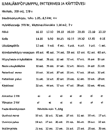

Liitteessä lisää tuloksia. Muuristakin on otettu vähän lämpöä. Odotellaan jos vaikka pakkasiakin tulisi.

Lämpötilamittaukset sisäyksikön osalta näyttävät toistuvasti, että sisäyksikköön menevä kylmäaine olisi astaan pari sisäyksiköstä ulos tulevaa kylmäainetta lämpimämpi. Jos kyseessä ei ole mittausvirhe, se tarkoittaisi alijäähtymistä, mistä en ole ilmalämpöpumppujen osalta koskaan kuullut puhuttavan. Ilmiö antaisi pienen extran COPPIIN.
Vs: ILMALÄMPÖPUMPPU JA KÄYTTÖVEDEN LÄMMITYS
HYBRID sanoi:
Onko tuo nyt kovin ihmeellistä: lauhdutinketjussa virtaa kumminkin ehkä ihan loppupäätä lukuun ottamatta kaasun ja nesteen seosta. Kaasu lauhtuu osittain niin, että nopeasti virtaava kaasu hankaa keskeltä päin hitaammin pitkin putkien sisäpintaa juoksevaa nestettä. Neste pääsee luonnostaan jäähtymään tätä kautta keskimäärin hiukan kaasua viileämmäksi ja kaasun osuushan vähenee höyrystimien alkupäästä loppupäähän, kun taas nesteen osuus vastaavasti kasvaa. Osa nesteestä alijäähtyy pakostakin hieman, jotta kaasun lauhtuminen onnistuu.
HYBRID
Eihän se mitään ihmeellistä ole, mutta mahdollista. Joskus olen lukenut, että joidenkin lämpöpumppujen alijäähdytyslämpöä olisi käytetty portaiden edustan sulatukseen. Ihme että ILPPIEN osalta kukaan ei ole enempi tutkinut asiaa.
Pikaisesti laskin, että kahden asteen alijäähdytys vaikuttaa lauhteen osalta COPPIIN noin 2 %.
burmanm
HYBRID sanoi:
Eikös osa ILPeistä käytä tuota samaa tekniikkaa pohjavastuksen sijaan?
burmanm sanoi:
Pohjavastuksen korvikkeeksi ja portaiden sulatukseen kyllä riittää lämpöenergiaa ihan toisessa mittakaavassa, eli nestemäisen kylmäaineen jäähtyminen huonelämpötilasta lähelle nollaa saadaan hyödyksi. Sisälle tuo ei onnistu ilman toista lämpöpumppua tai sitten lämmön siirtoa tuloilmaan (joko ilman lto:ta tai huonon sellaisen kanssa). Voisi myös harkita kylmäainekierron ohjaamista vielä lopuksi vedenvaraajan pohjan kautta läheltä kylmän veden tuloa.
