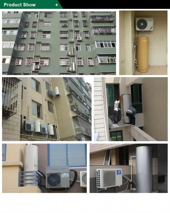

Alibaba myy kiinalaista ilmavesilämpöpumppua hintaan 400...500 €.
Pumpussa näyttäisi olevan yhdysputkien perusteella lauhduttaja varaajan sisällä.
    123,9 KB · Katsottu: 703

Liitteessä Alibaban esitteestä kuva VILPIN asennuksesta.
Vasemman yläkulman kuvassa näyttäisi olevan rakennuksessa valmiit ulokkeet VILPEILLE.
    98,9 KB · Katsottu: 668
Peku 2012
Vs: ILMALÄMPÖPUMPPU JA KÄYTTÖVEDEN LÄMMITYS
- Eipä taitais vastaava asennustapa onnistua Suomen oloissa.
Enkä kyllä lähtisi tuonne ylös noita huoltamaankaan ;D

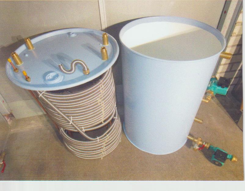

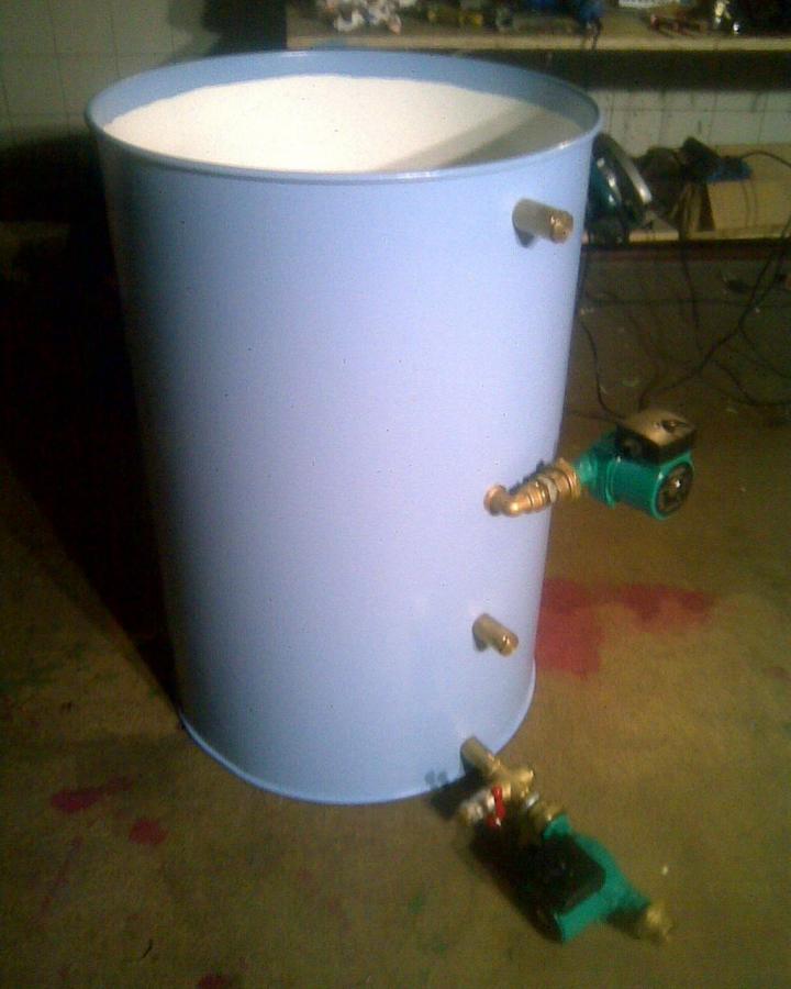

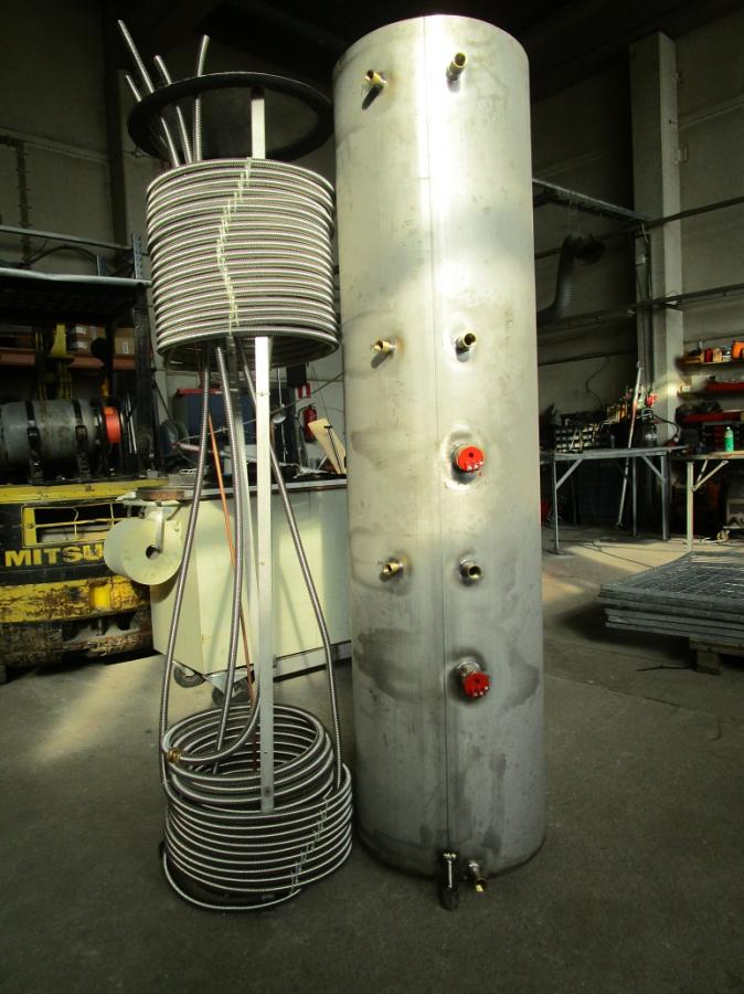

Kuvassa miltei valmis PYTTYHYBRIS.
Oikealla, kannellinen 215 litran tynnyri, kyljessä neljä reikää, alhaalta:
- poistohana
- samassa lämmityskierron paluu
- tulisijakierron pumppu
- tulisijakierron lähtö
- lämmityskirron pumppu
- vaihtoehtoinen lämmityskierron lähtö
Vasemmalla, sisuskalut alhaalta:
- kierukka 20 m, NS16, kurttuputkea aurinkolämmön veteen siirtoa varten
- edellisen sisällä kierukka 20 m, 3/8 tuuman kupariputkea ilmalämpöpumpun kuumakaasulle
- ylinnä kierukka 30 m, NS 16 kurttuputkea käyttöveden lämmitystä varten
- kannessa yhteet kierukoille
- kannesta puuttuu, "joutsenkaula".
Yksinkertainen ja halpa ratkaisu.
    42,2 KB · Katsottu: 608

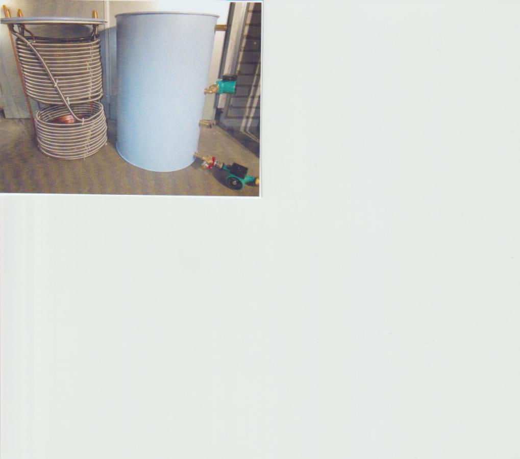

Tulipas edelliseen huono kuva. Ei tämä uusikaan kovin hääppönen ole. Johtuneeko pikselien pienennyksistä, vanhoista romu koneista, vai kuvaajasta?
    67,7 KB · Katsottu: 658

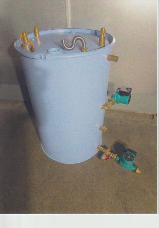

Valmis PYTTYHYBRIS.
    54 KB · Katsottu: 613

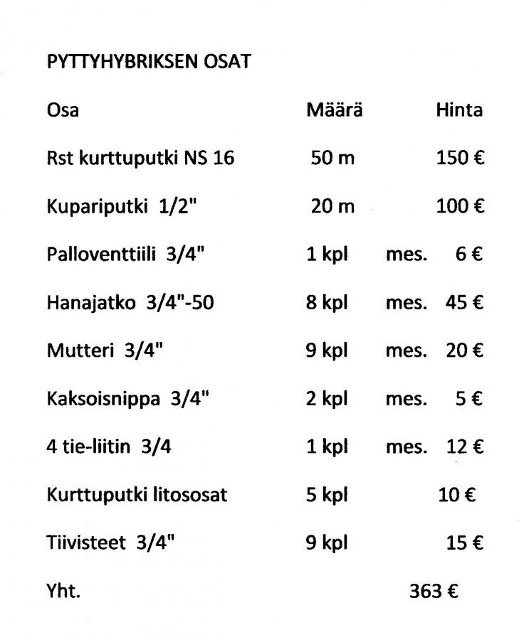

Pyttyhybriksen osat ilman tynnyriä.
    54,3 KB · Katsottu: 623
