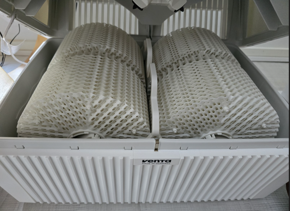

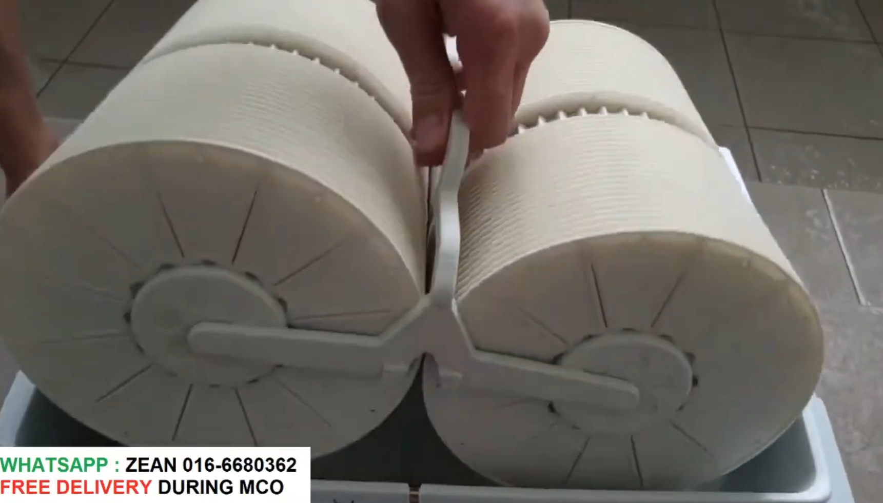

Joo se selviää sitten viikon-kahden jälkeen että millainen homma noi pyörät on saada puhtaaksi kun on kalkkiintuneet. On muuten ilmeisesti uudistuneet nekin tuossa classic-mallissa verrattuna siihen mitä ennen olleet. Tekoälyä kun haastattelin ja tutkin etukäteen niin classicissa piti olla tasaiset pyörät ja comfort plussassa jotkut hienot 3d-pyörät ja ilmeisesti kaikissa malleissa on nyt samat?
EDIT: Joo vanhassa youtube-videossa oli tällaiset. Ja ilmeisesti nuo uudet pitäisi olla helpommat putsata. Toivottavasti näin onkin! :D
Mulla oli Bonecon kylmähöyristävä ja siinä samanlaiset kiekot kuin yläkuvassa. Ratasto piti purkaa ja kiekot pestä. Se oli yksi syy miksi myin pois, toinen oli vaatimaton teho. Noi kuvan rattaiden pinta-ala näyttää isommalta joten tehoakin lienee enemmän. Ja nyt oikeastaan harkitsen paluuta koska ultrasonicissa on omat ongelmansa.
Pyörien uusi muoto ei välttämättä ole etu puhdistettavuuden kannalta. Litteät levyt huuhtoutuvat luonnostaan paremmin koko säteeltään kuin tuollaiset kolotetut putkimallit, joihin helposti alkaa kertyä kaikenlaista pitkää kuitua aukkojen reunoihin ja muihin röpelöihin. Kemiallinen liuotus etikalla tai vielä mieluummin sitruunahapolla varmaankin saa kalkkisaostumat irti (eli aika harmittomilla hapoilla).

Kiekot saa pestyä astianpesukoneessa, mutta en ole vielä kokenut tarpeelliseksi. Säiliöstä kannattaa täytön yhteydessä kaataa/huuhdella edellisen täyttökerran jämävedet pois, tuo kun toimii myös ilmanpuhdistimena niin saa kertyneet pölyt samalla pois eikä ala kertymään kiekkojen väleihin.
Tuossa pitäisi käyttöohjeen mukaan käyttää lisäainetta vedessä, oliko niin että yksi lisäyskerta kestää kaksi viikkoa, mutta jos toimiin niin että säiliön kaataa tyhjäksi täytön yhteydessä niin ei tuota tarvitse käyttää. Jossain oli myös maininta että astianpesukoneen nestemäinen huuhteluaine ajaa saman asian kuin nuo erikseen myytävät nesteet + on merkittävästi edullisempaa.
Ei nuo kalkkia juurikaan kerää, tai no riippuu varmaan käytetystä vedestä & siitä huuhteleeko säiliön aina täytön yhteydessä.
Noissa uusissa kiekoissa lienee parempi haihdutusteho kuin vanhoissa. 👍

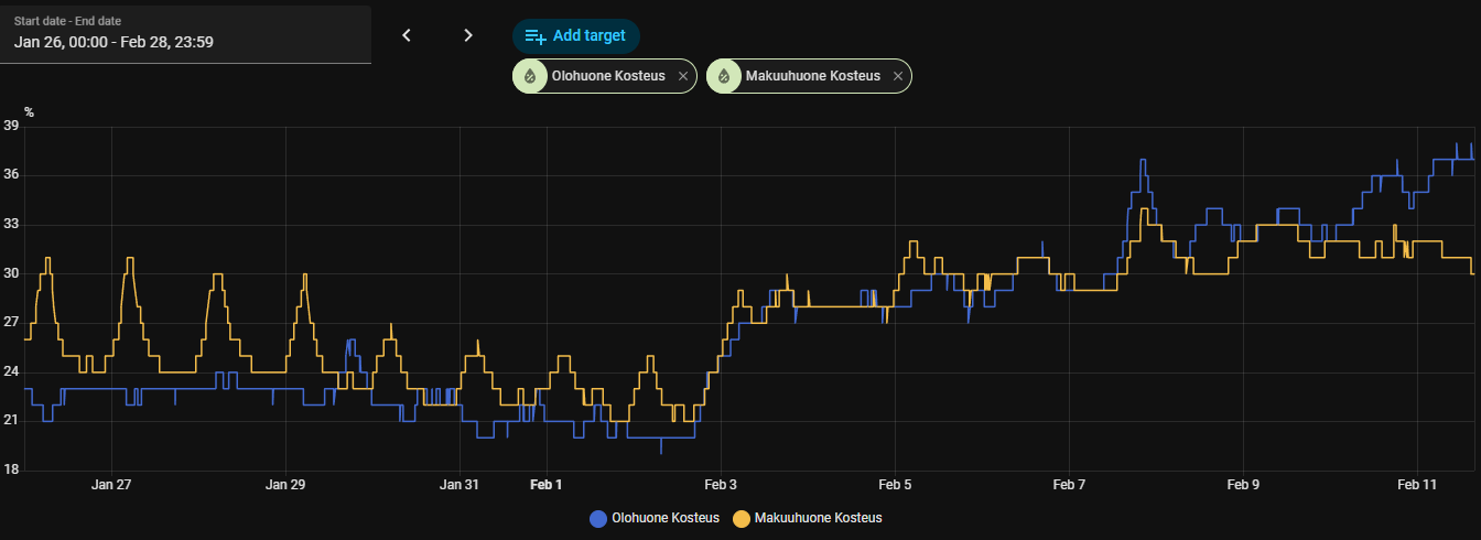

Kirjotetaan väliaikatietoja Ventasta:
Laitteen täyttörutiiniksi on muodostunut että yksi ihan vähän vajaa 10l ämpärillinen vettä joka ilta masiinaan ja sen se sitten huoneilmaan haihduttelee vuorokauden aikana. Alennuin alkuun ostaan sitä Ventan omaa "hygienmittelniä" koska haluan vähän testailla että miten se toimii alkuun ja sitten vasta rupeen kokeileen noita huuhtelukirkasteita jne alternative keinoja. Viime pejantaina pistin ainetta masiinaan ja sen jälkeen vain lisännyt vettä ohjeen mukaisesti. Katotaan miltä tilanne näyttää ens viikon perjantaina tai vähän sitä ennen.
Jos jostain voi olla jo tässä vaiheessa varma niin siitä, että hyvin se kostuttaa! Makkarin Ufox on siirtynyt kaappiin eikä enää kuluta öisin sitä ~300W sähköä. Graafista näkee selkeesti että koska Venta saapui (se on olohuoneessa). Sitä ennen makkarissa öisin piikit tuli Ufoxista, mutta Ventan tulon jälkeen yhtenä yönä vaan käyttänyt Ufoxia testiksi. En todellakaan odottanut että yksi laite riittäisi koko 2krs taloon, mutta siltä se näyttää vaan että riittää! Ei näillä pakkaslukemilla oo järkeä tavoitella mitään 40% kosteutta ja 30%+ riittää vallan mainiosti poistaan isoimmat ongelmat.
Eli so far so good!
Tuollainen kosteustasso (kastepiste lähes 10 asteen tasolla) muodostaisi myös kovilla pakkasilla sen verran korkean kondensioriskin jonnekin rakenteisiin useimmissa taloissa, että ei todellakaan voi suositella jo moisestakaan syystä.
