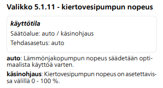

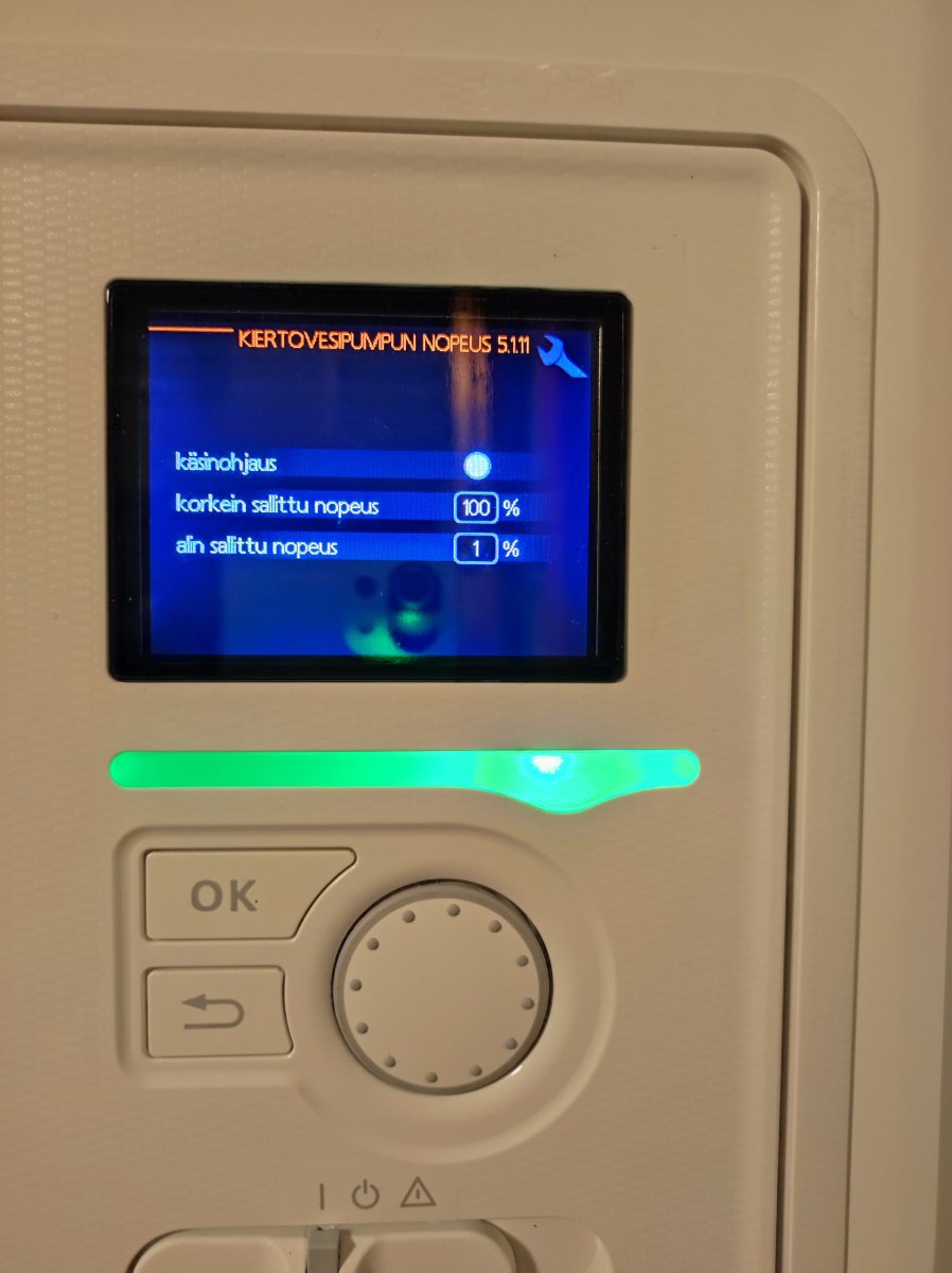

Toinen on sitten että mites tuossa säädetään kiertovesipumpun nopeus… Voiko sitä koittaa nostaa, jos se kierto ei vaan riitä kun osa pattereista päästää jo kaiken läpi mitä tulee. Jospa se kierto on kesäisessä alennetussa nopeudessa tms? (ei hajuakaan onko tuossa manuaalinen asetus pumpun päässä vai joku ”älypumppu” tai älytön pumppu…
Nibellä on myös käyttöohjekirjojen lisäksi netissä hyvät asentajan oppaat. Kannattaa kaivaa tuon VVM:n opus esille.
Tässä kuvia,olisiko näistä apua?

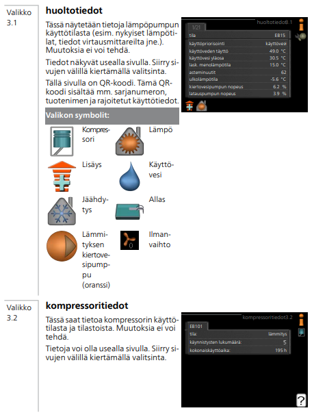

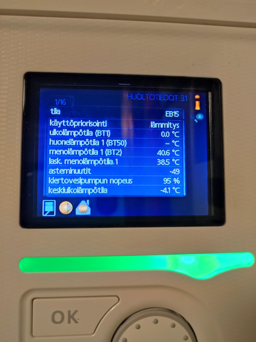

Ja auttaisikohan foorumilaisia analysoinnissa nämä huoltovalikon tiedot? Sieltä saisi ehkä jotain dataa johtopäätösten tekemisen tueksi:
katso liitettä 83041
katso liitettä 83042
Täällä tosiaan puhuttiinkin jo tuosta lämpökäyrästä ja että miten VILP ei jaksa tehdä todella kuumaa vettä ja sen kautta menisi suorasähkövastuksille. Yksi vielä mikä aihetta liipaten tuli mieleen, niin voisikohan kiertovesipumpun nopeutta muuttaa, jotta haaleampaa vettä kiertäisi enemmän patterien läpi, jolloin alemmalla menolämmöllä saisi (ehkä?) enemmän lämmönluovutusta? Foorumilaisilla ajatuksia tästä?
katso liitettä 83043
Nobodyn mainitsema asteminuuttisäätö voisi tosiaan auttaa sekin, mutten itse osaa sanoa, että mihin se kannattaisi säätää. Ehkä kuva tästäkin valikosta voisi olla hyvä, että mikä on nykyarvo?
katso liitettä 83044
Eli summa summarum: koetetaan saada VILPille edellytykset tuottaa lämmitykseen energiaa lämpökäyrää säätämällä ja sitten noilla muilla asetuksilla pyritään vähentämään suorasähkövastuksille menoa.

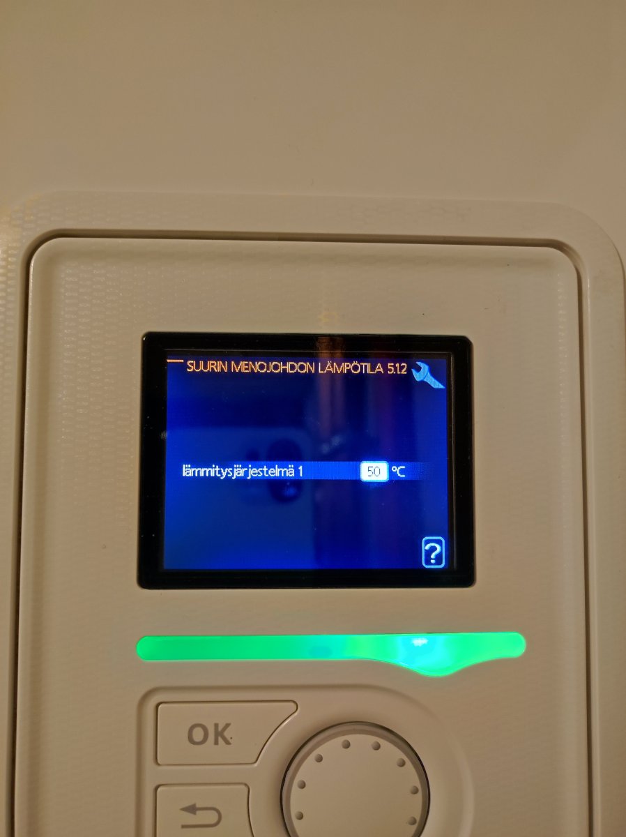

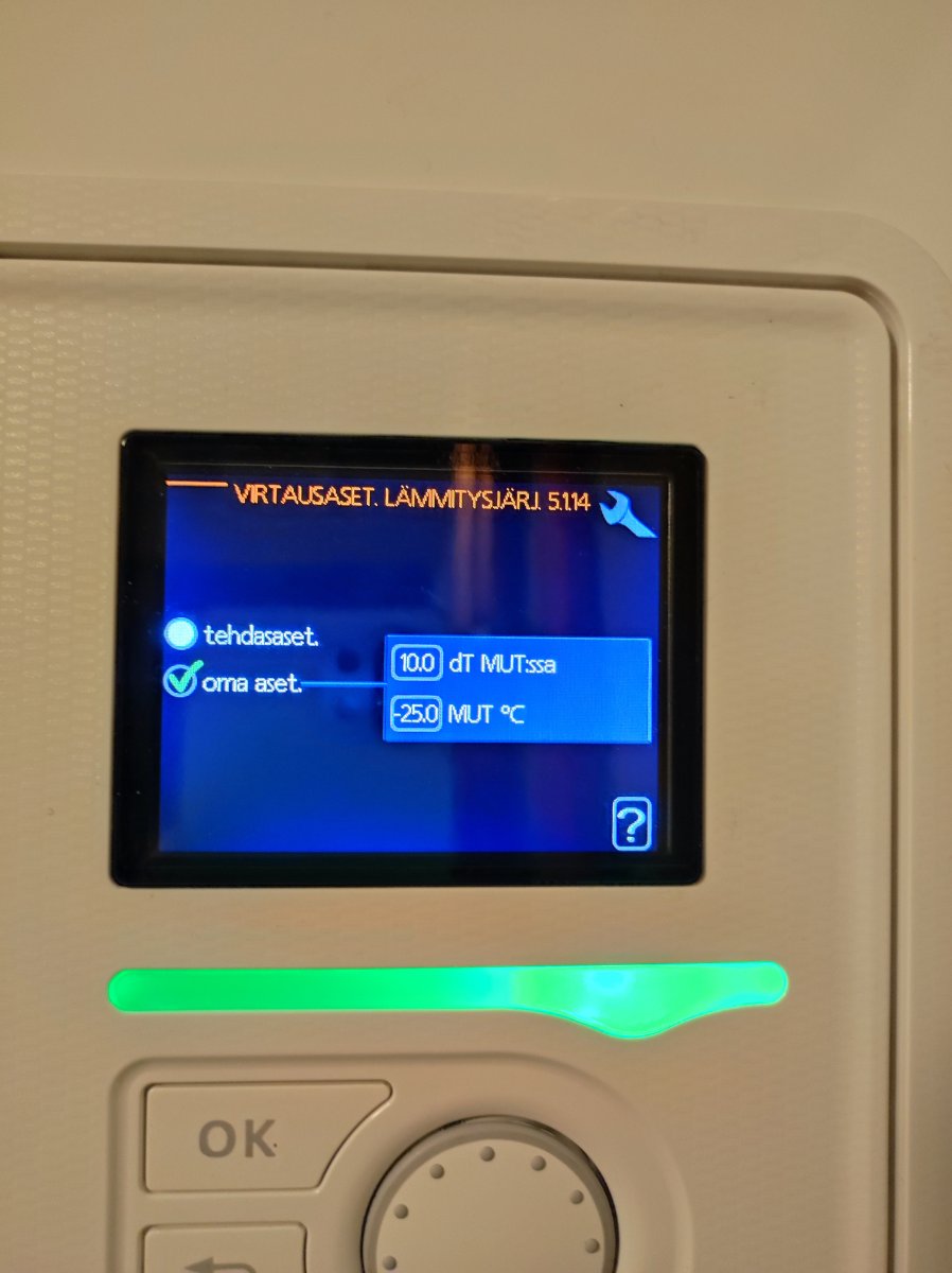

Tässä meidän, pitäisikö näitä muuttaa?
    114,4 KB · Katsottu: 529

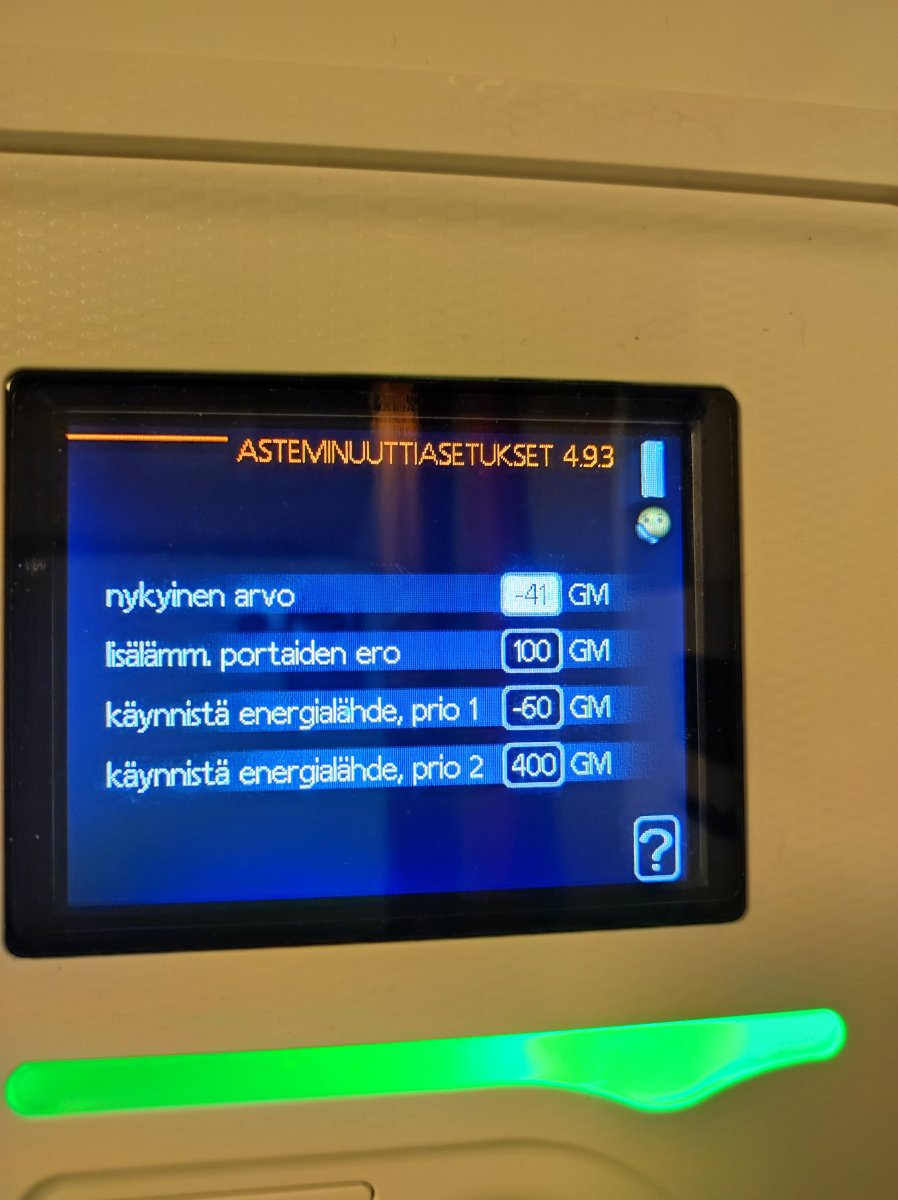

Nina34

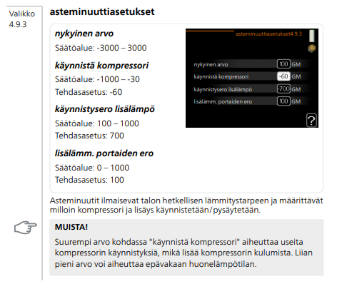

Nyt olen lukenut kaikki ohjeet kunnolla,mutta edelleen en löydä miten nuo asteminuutit pitäisi säätää. Ja miten ne sähkövastukset saa pois ettet käytä niitä?
Lepponen
Kts. lainauksessa boldattu kohta. En ole varma, mutta lulisin. Itsellä VVM S320
Ensikisi kannatta varmaan kokeilla tuota asteminuttisäätöä ettei vastukset lähde niin aikaisin mukaan, eli asteminuuttiasetuksista kohta: Käynnistä energialähde, prio 2 kohtaan 700GM noin aluksi. myöhemmin arvoa voi muutaa kun kokemusta tuosta kertyy.

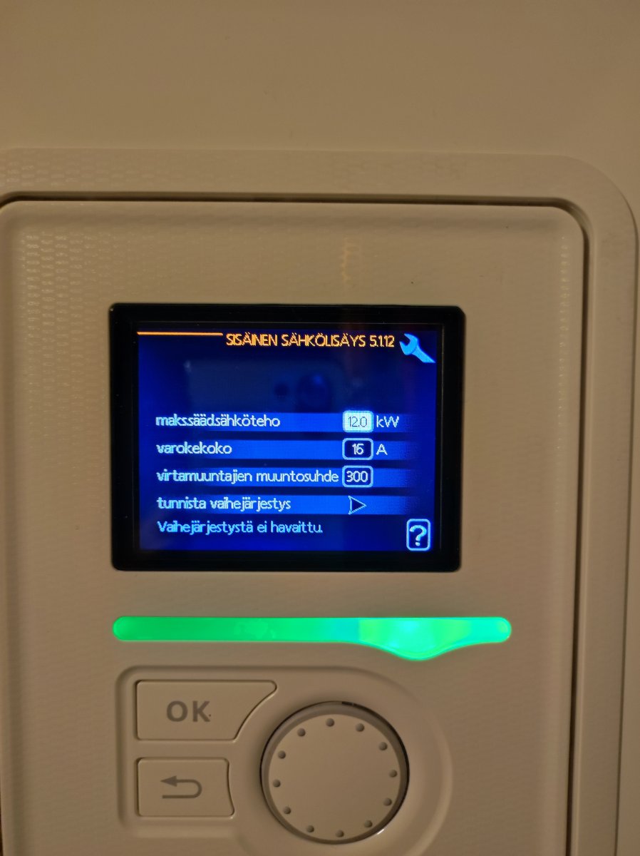

Tässä asetetaan VVM 310:n sisäisen sähkövastuksen
maksimiteho sekä laitteiston varokekoko.
Tässä voit tarkistaa, mikä virrantunnistin on asennettu
mihinkin vaiheeseen (edellyttää, että virrantunnistimet
on asennettu, katso sivu 29). Merkitse "tunnista vaihe-
järjestys" ja paina OK-painiketta.
Tarkastuksen tulos tulee näkyviin heti valikkoon "tun-
nista vaihejärjestys"
hko
Tässä on ilmeisesti oletettu, että ongelma on vastusten käytössä, mutta asiaa ei ole yritetty tarkistaa. Ei huono arvaus, mutta kannattaisi käydä katsomassa mitä se laite kertoo Info-valikon alla asiasta. Siellä on ilmeisesti ainakin lisälämmön "aikakerroin" (joka mulla VVM S320:ssä ei nimestä huolimatta ole kerroin vaan tunteja, tiedä sitten mitä se on 310:ssä...) Sitä ja muita kumulatiivisia arvoja kannattaa seurata. Ottaa vaikka valokuvan aina kuukauden vaihtuessa, niin pystyy sitten laskemaan muutokset sen kuukauden aikana. Ongelman selvityksen aikana mielellään useamminkin, vaikka kerran vuorokaudessa.

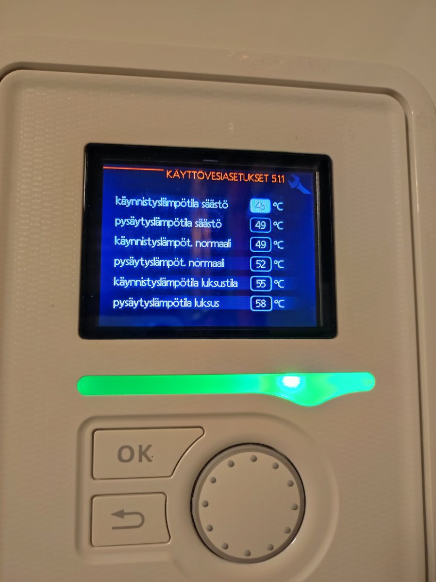

Tässä liitteenä kuvia käyttöveden asetuksista ja kierron nopeudesta.
Osaisiko joku auttaa onko nämä oikein?

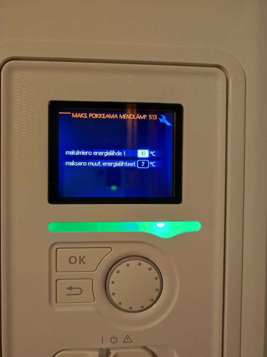

Lepponen
Valikko 5.1.3 - maks. poikkeama menolämp.
maks. ero kompr.
Säätöalue: 1 – 25 °C
Tehdasasetus: 10 °C
maks. ero lisäläm.
Säätöalue: 1 – 24 °C
Tehdasasetus: 7 °C
Tässä asetetaan suurin sallittu ero lasketun ja todellisen
menolämpötilan välillä kompressori- ja lisäyskäytössä.
Maks. ero lisäys ei saa koskaan olla suurempi kuin maks.
ero kompressori.
maks. ero kompr.
Jos todellinen menolämpötila ylittää lasketun meno-
lämpötilan asetetulla arvolla, asetetaan asteminuutti-
lukemaksi 0. Jos tarvitaan vain lämmitystä, lämpöpum-
pun kompressori pysähtyy.
maks. ero lisäläm.
Jos "lisäys” on valittu ja aktivoitu valikossa 4.2 ja todel-
linen menolämpötila ylittää lasketun asetetulla arvolla,
sähkövastus pysäytetään.
Ja korkeat on käyttövesiasetukset, omassa VVM S320 ei taida edes luksus tilassa olla noin korkeat lämpötilat mitä tuossa säästötilassa, omat: Käynnistys 36°C ja pysäytys 40°C:oops:
Nina34
Okei. Se sitten selittää varmaan tätä kulutusta. Mihin ne kannattaisi muuttaa? Tuo käyttövesi siis? Asentaja noi on laittanut

Nuo nimimerkki "Lepposen" arvot käyttövedessä olisivat varmaan erittäin käypää kamaa kun sinulla se erillinen Jäspin varaajakin siellä hoitamassa loppu kuumentamisen ja käyttäisit aina tuota säästö asetusta, ihan turha pahtaa edes 50 asteeseen pumpulla 24/7 käyttövettä. Antaa pumpun priorisoida talon lämmitykseen ja siinä sivussa vähän esilämmittää käyttövettä Jäspile. Ja sitten vaan se sähkövastus kuriin sieltä muiden käyttäjien ohjeilla/avuilla.

Sain muutettua nuo käyttöveden asetukset mitä neuvottiin. Sähkövastus kohtaa en löydä,tai ymmärrä mihin se pitää siis laittaa

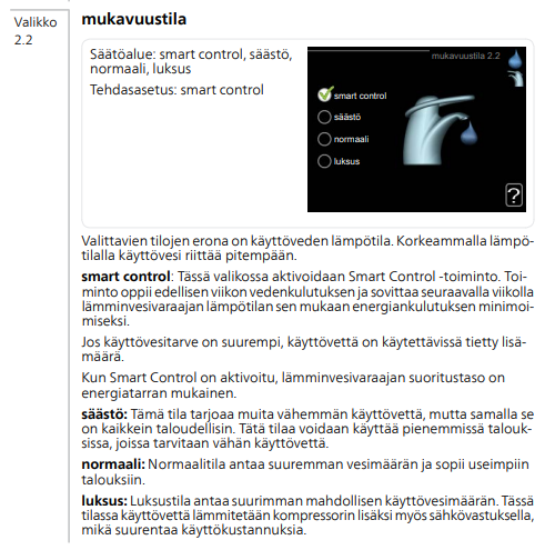

Ja täytyy myös varmistaa/asettaa valikossa 2.2 mukavuustilaksi säästö:
Säätöalue: smart control, säästö, normaali, luksus
Tehdasasetus: smart control
Valittavien tilojen erona on käyttöveden lämpötila. Korkeammalla lämpö-tilalla käyttövesi riittää pitempään.
säästö: Tämä tila tarjoaa muita vähemmän käyttövettä, mutta samalla se on kaikkein taloudellisin. Tätä tilaa voidaan käyttää pienemmissä talouksissa, joissa tarvitaan vähän käyttövettä.

Suurin syy vastusten päälle menemiseen on se että pumpulta vaaditaan kuumempaa menovettä kuin se pystyy hyvällä tekemään. Tätä pumppua en tunne mutta Fujitsussa tepsi pumpun menovesipyynnin laskeminen tehdasasetuksesta +60----> nyt +45.

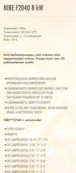

Sanoit, että laite on nibe f2040. Ettei siellä nyt sitten olisi F2040-6 malli, joka kyllä liian tehoton tuohon taloon? Tuo 6 tarkoittaa 6kw. Voisitko tämän tarkistaa koneen kyljestä?
Leo
Tässä tulee torstaista eteenpäin muutama kunnon testipäivä kun pakkanen kiristyy. Taitaa tuolla koneella sähkömittari valitettavasti juosta aika ikävästi. Taustatietoa kun ei ole, niin ei yhtään tiedä onko tuon talon lämmöntarve vaan sitten niin kova neliöihin nähden...jos siellä vaikka lähelle 4000L öljyä mennyt ennen vilppiä. Kyllä itseä kiinnostaisi kokeilla tuota pumppua niin, että blokkaisi sähkövastuksen joku vkonloppu pois kokonaan käytöstä kun perjantaina tulee töistä ja laittaisi sunnuntaina myöhään illalla takaisin päälle niin näkisi miten se pärjäilee ilman kun se erillinen lämminvesivaraaja (tulistin) teillä kuitenkin on. Tällainen sähkövastuksen pois kytkeminen edellyttää tietysti ettei matkoilla olla ja seuraillaan vähän koneen toimintaa tuo vkonloppu.
Mutta tämäkin melko turhaa jos tuo paljastuu 6kw koneeksi. Jos olisi 8kw tai 10kw kone niin potkua jo hieman erilailla löytyisi.
