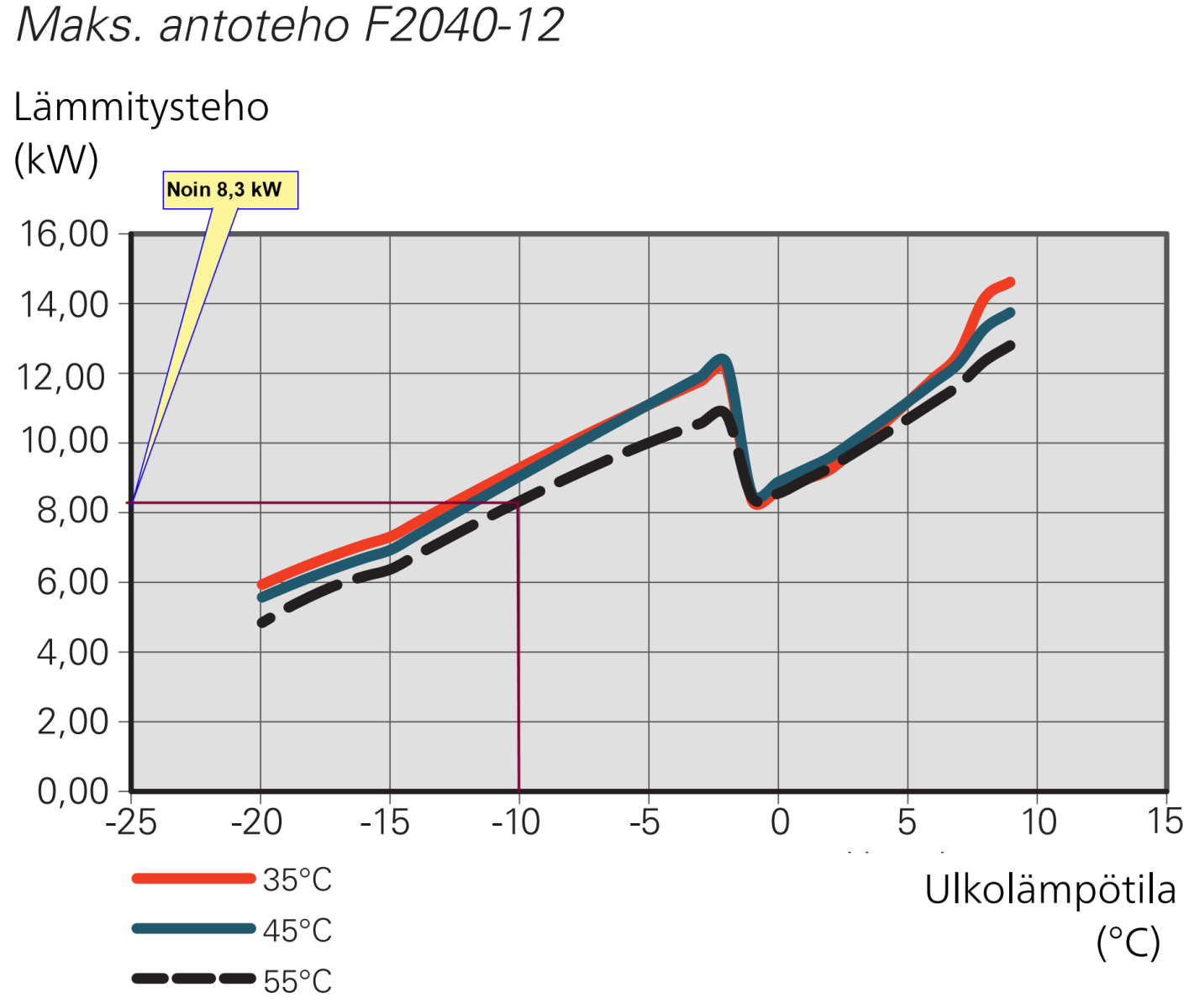

Perin kummalliselta tuntuu, että tuo 8 kW ei taloon riittäisi -10 asteen pakkasella.

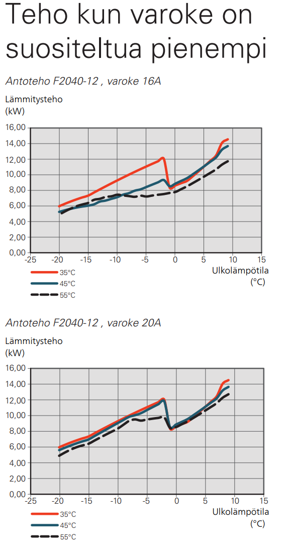

Mikähän mahtaa olla koneeseen asetettu sulakekoko? Tuolta löytyi seuravanlaisetkin tehokäyrät, joissa sulakekoko on pienempi kuin suositus:
Tämä kannattaa tarkastaa, sulakkeen koko löytyy ryhmäkeskuksen (sulaketaulun) merkinnöistä, tai sitten on asentajana/sähkömiehenä ollut ammattitaidoton henkilö. En tiedä löytyykö tuo sulakekoko jostain laitteen asetuksista. -70-luvun talossa on usein pääsulakekoko 3x25A ja tuon ulkoyksikön suositeltu sulakekoko taisi olla 25A, joten max. tehollahan tuo ottaa jo lähes yhden vaiheen virran kokonaan. Tehohan laskee jonkin verran jos ulkoyksikkö on asennettu 16A sulakeen taakse.
Ei se välttämättä laske ennen kuin liian pieni sulake laukeaa. Ulkoyksikön kytkeminen suositeltua pienemmän sulakkeen taakse on arveluttavaa, mutta saattaa toki joissakin tapauksissa toimia etenkin, jos sulake on ns. hidas eikä konetta käytetä koko käyntialueellaan täysillä (lämmin ulkoilma on tältä kannalta usein kriittisin). Ei liian pienestä sulakkeesta teho sinällään pienene, mutta harvoinpa lämpöpumpuissa on mahdollisuutta pienentää etenkään kompressorin ottamaa maksimitehoa käyttäjän tai huoltomiehen asetuksilla (apuvastukset ovat toinen juttu).

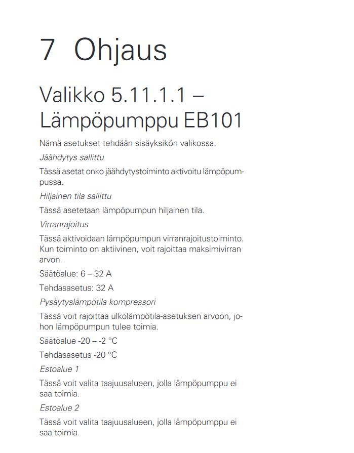

Alla olevaa F2040 asentajan käsikirjassa, eli kyllä tuossa mun mielestä sitä pystytään rajoittamaan (virranrajoitus). Kauppiaathan myyvät mitä saavat myytyä suurilla lupauksilla, vaikka itse laite ei välttämättä lupauksiin pystykään:confused:
Onko näissä mahdollisuus siis asettaa pakolla laite "alitehoiseksi"
Ainakin CTC:ssä voi asettaa maksimi kierrosnopeuden joka samalla rajoittaa kompuran tehonottoa, joskin välilillisesti eli ei suoraan tehoon perusten. Asialla on myös sikäli mierkitystä, että COP laskee kierrosten noustessa. Eli jos se ehtii hoitaa lämmityksen vaikkapa @60 rps rajoituksella, se on hiukan parempi kuin että kone itse veivaa 90 ... 40 rps väliä.

Onko siitä hyötyä että vaihdan siihen koneeseen 16A tilalle sen 20A?
Tifo
On, ainakin vähän. Lisäksi on mahdollista että automatiikassa on jotain muitakin rajoituksia mitä manuaalissa ei ole sanottu.

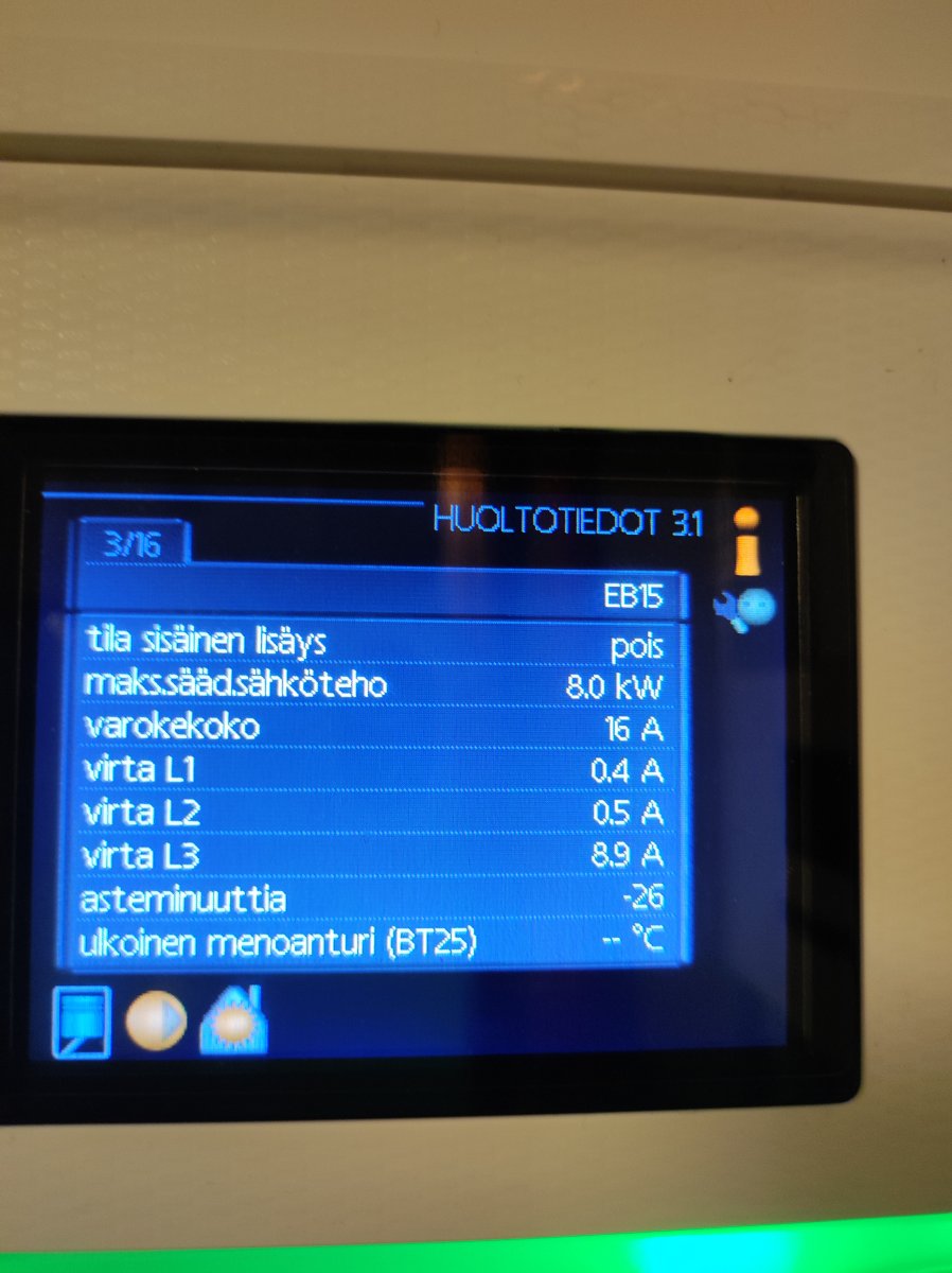

Tässä valikossa näkyy nämä virta L1 Jne.. vai onko tämä ne mitä tarkoitatte?
    118,4 KB · Katsottu: 296
Tuo juuri, eli vahdit on asennettu (johonkin, pitäisi kurkata pääkeskukseen että varmasti ovat oikeassa paikassa) ja tuossa "Varokekoko" pitäisi olla pääsulakkeen ampeerimäärä.
