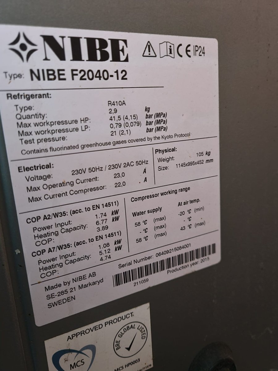

Sanoit, että laite on nibe f2040. Ettei siellä nyt sitten olisi F2040-6 malli, joka kyllä liian tehoton tuohon taloon? Tuo 6 tarkoittaa 6kw. Voisitko tämän tarkistaa koneen kyljestä?
Tässä ulko yksikkö

Tässä ulko yksikkö
Kiitos. 12kw pumppu näköjään,hyvä. Kyllähän siinä potkua pitäisi ihan mukavasti riittää ja neliöihin nähden ainakin mitoitus kuulostaa fiksulta. Kyllä tuon 12kw pumpun pitäisi jaksaa lämmittää sitä käyttövettäkin siihen minkä olet nyt asettanut siihen säästö moden asetuksiin, joten pitäisin kyllä tuolla koneella sen esilämmityksen käyttövedelle ja jäspillä tulistus.

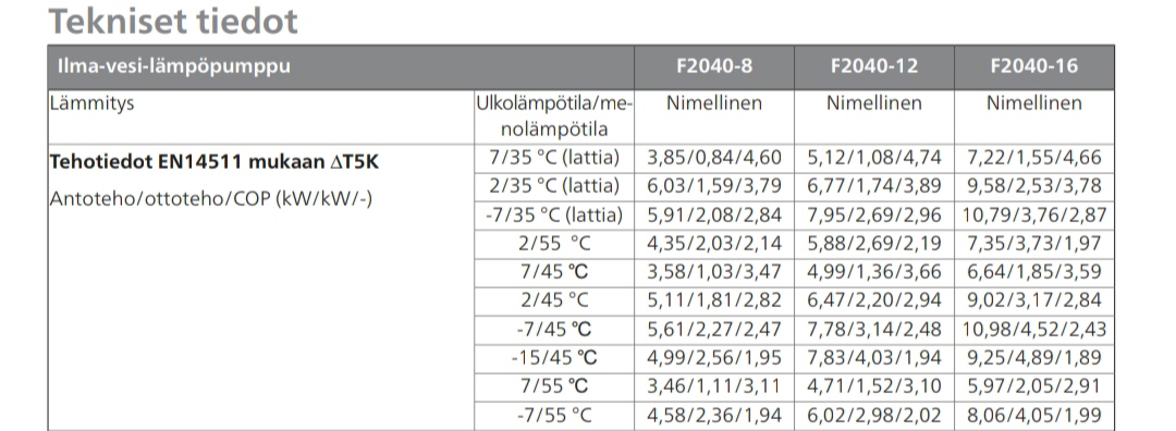

Tuosta näkee Niben 2040-12 antotehon olevan melkein 8kw -7c ja -15c ulkolämpötiloissa tehtäessä 45 asteista vettä. Kyllähän tuon koneen nyt pitäisi pitkälle riittää etelä-suomessa.

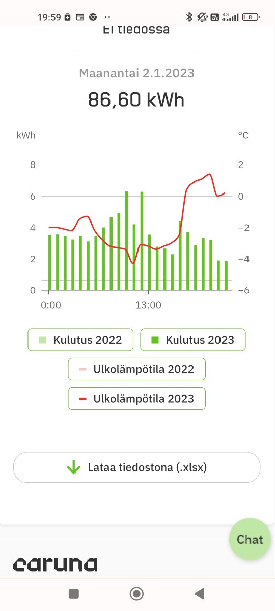

Tämä hyvä idea. Sähköyhtiön omasivuilta voisi kurkata onko siellä selviä piikkejä vai tappavan tasaista kulutusta.
Joo sitä Carunan sivuilta olen päivittäin seurannut. Ja piikkejä on yöllä ja keskellä päivää myös.

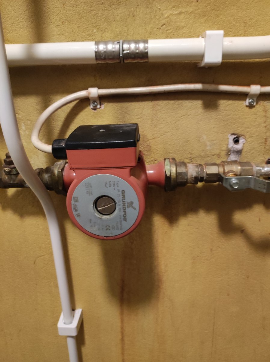

Tämä taitaa se kiertovesipumppu olla?

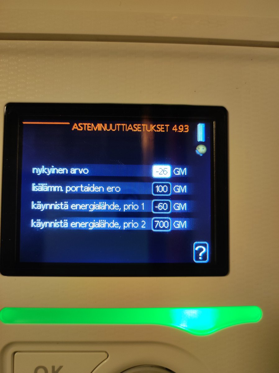

Ei tuo kerro kyllä mitään. Olisi kyllä hyvä edes kerran todistaa että lämmityksen vastukset kuluttaa tuota sähkö ja sen näkee noista asteminuuttien painumisesta laukausurajalle
Voihan jossain autotallissa olla työmaalämmitin huutamassa täysillä tai iv-koneen tuloilmalämmitin päällä, ennen kuin tuon vastuksien aktivoimisen jotenkin näkee niin aika arvaamista on.
12kwn koneen ei kyllä pitäisi tarvita vastuksia pikkupakkasissa.

Ääneenpohdintaa: olikos tuossa Nibessä itsessään jokin kiertovesipumppu? Kuvassa näkyy jokin ulkoinen pumppu. Pyöriikö se ulkoinen pumppu? En tunne tätä Niben tuotetta, joten ihan arvausta: mietin, että jos ulkoinen pumppu jumahtanut kiinni ja sitten (jos laitteessa sellainen on) sisäinen pumppu saa veden just ja just kiertämään ahistavan jumiutuvan pumpun läpi, että patterit lämpenee jonkin verran, mutta ei tarpeeksi, jotta sisälämmöt saisi ylemmäs (kun kerran torppaan saatu maksimissaan 18-19C).
Ajatus lähti tuosta, että 12kw vesi-ilmalämpöpumppu kuulostaa tehojen suhteen riittävältä, mutta sisällä ei edes lauhemmilla keleillä ole lämmintä "kunnolla" oli käyrät säädetty ylemmäs tai alemmas (oli kai testattu eri käyriä?). Eli voisiko lämmitysveden kierto olla puutteellinen syystä tai toisesta? Resonoiko ajatus foorumilaisilla?
Yksi ongelmanratkaisutapa voisi olla paremmin hahmottaa nykyistä systeemiä. Saisiko esim. piirrettyä kuvaa paperille, että mitä kaikkea putkissa on kiinni ja miten vedetty? En itse varmaan osaa niitä kommentoida, mutta ongelmanratkaisussa yleensä tärkeää ymmärtää ensin, että miten laitteen on suunniteltu toimivan ja sitten faktojen perusteella koettaa hahmottaa, että miten se sitten oikeassa maailmassa juuri nyt toimii.

Laitteessa on ymmärtääkseni kiertovesipumppu. Tuo punainen on toiminnassa. Ainakin se huoltomies sanoi niin. Olen testannut eri käyriä,ei nosta lämpöä.

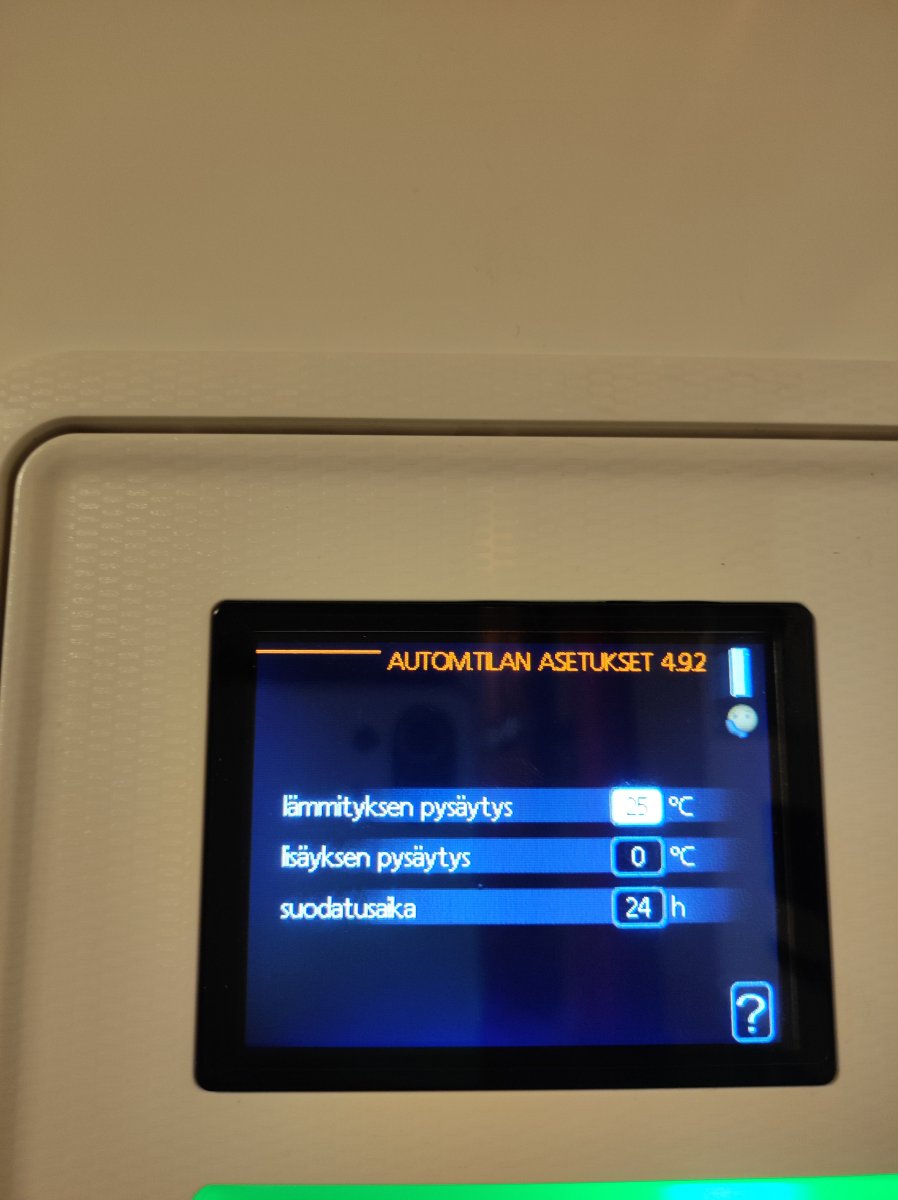

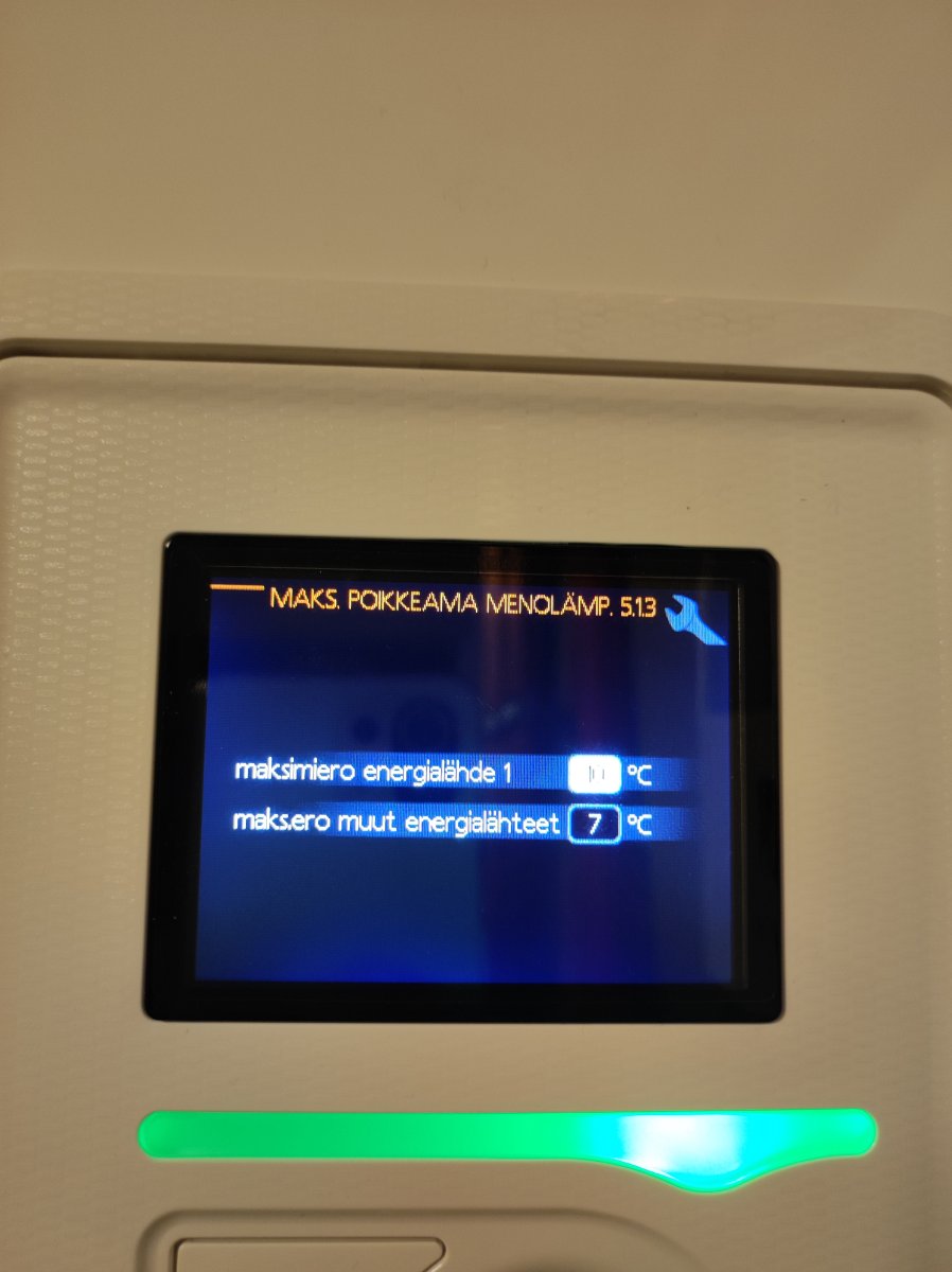

Osaisiko joku sanoa onko nämä väärin? Tuota dt ja mut on säädetty sillon kun patterit kohisivat. Nyt patterit eivät ole enää kohisseet. Mietin myös sitä että jos vesi ei kierrä pattereissa kovaa enää. Ennen ne piti ääntä mutta ei enää.

Karga
Minulla on kokemus yhdestä kiertopumpusta, josta oli siipipyörä säpäleinä. Eli kädellä koittamalla se "oli toiminnassa", mutta ei kyllä pumpannut mitään. Yritän sanoa, että kaikki kannattaa pyrkiä varmentamaan tavalla tai toisella vianhaussa.
Tuo punainen näyttää olevan kovin pienten putkien välissä, voisikos tuo olla käyttöveden kiertopumppu? Seuraa minne tuossa pumpussa olevat putket päätyvät.

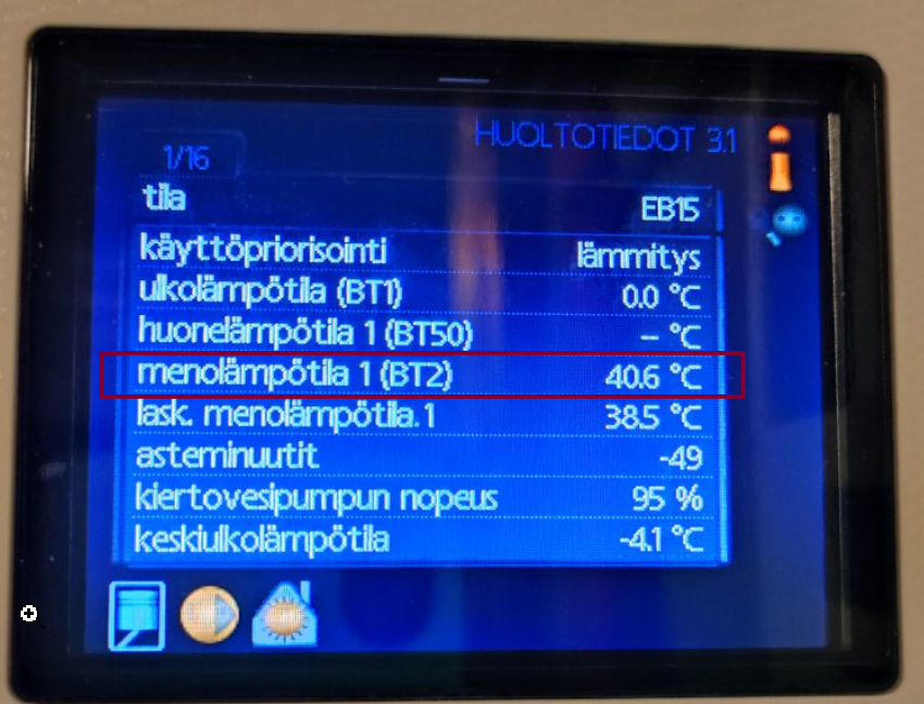

Kun nostat lämmityskäyrää näkyykö tuossa kuvan näkymässä korkeampi menoveden lämpötila Bt2? Jos näin on, eikä huonelämpö siitä huolimatta parissa tunnissa nouse, ei vesi kierrä kunnolla pattereissa.
Tuo patterien kohina tarkoittaa sitä että ainakin silloin siellä virtaa vesi vauhdilla. Kohinaan vaikuttaa mm. lämmityskierron kiertovesipumpun nopeus, on se pumppu sitten Nibessä tai ulkoinen. Niben säätö ainakin tuossa alla olevassa kuvassa näyttää olevan 95% eli virtausta pitäisi olla, mutta jos systeemissä toisaalla on vielä yksi kiertovesipuppu sähköttömänä blokkaako se patterivirtausta sitten.
Yksi mahdollisuus on, että patteriverkosto on kuristettu perussäädöillä ahtaaksi, jolloin virtaus ei pumppaamisesta huolimatta kierrä, vaan ahtaissa kuristuspaikoissa kohisee. Onko nykysäädöillä kaikki patterit ylhäältä alas asti lämpimiä vai onko alareuna kylmä? Lämpötilaeron voisi mitata vaikka liimamalla musta sähköteippi patterin ylä- ja alareunaan ja mittaamalla teipin päältä kuvan tyylisellä IR-mittarilla pintalämmöt.
