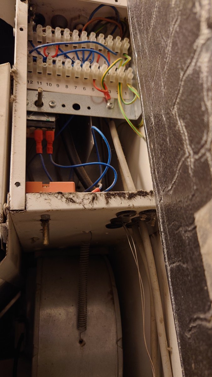

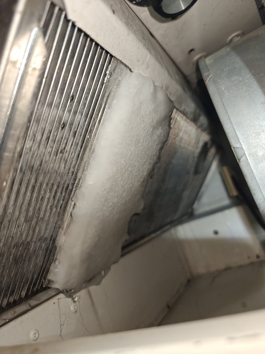

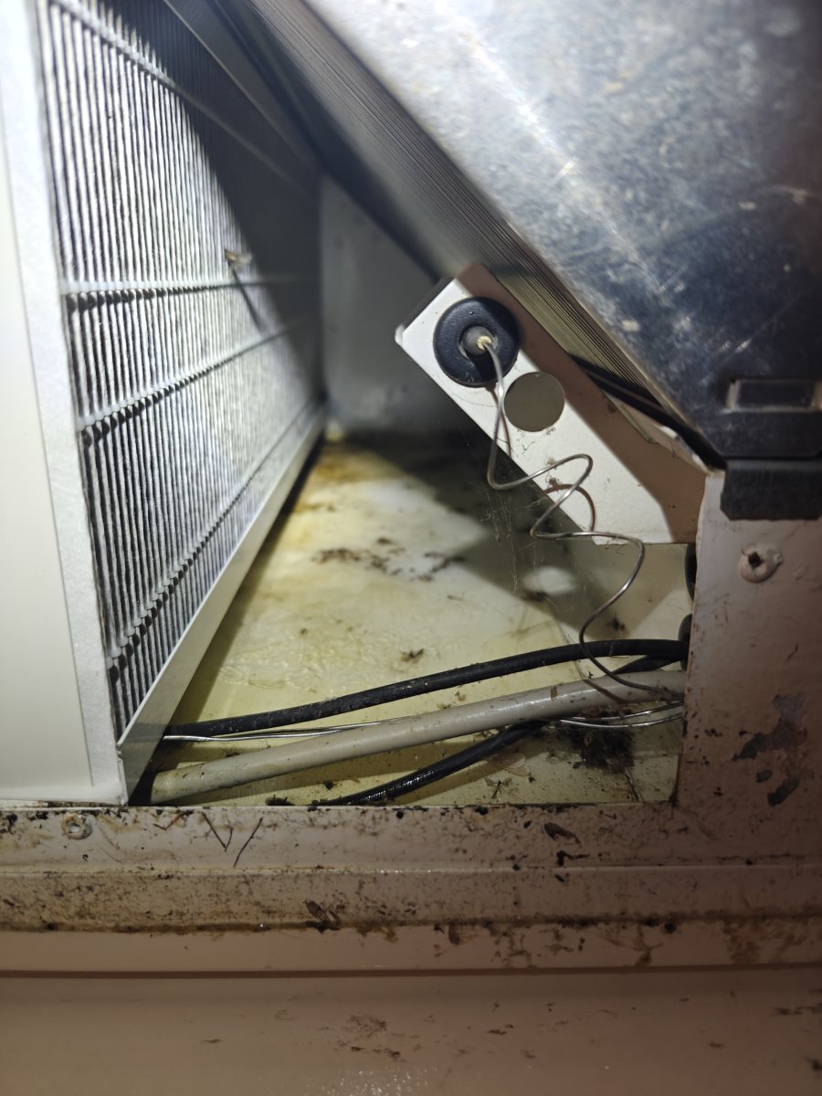

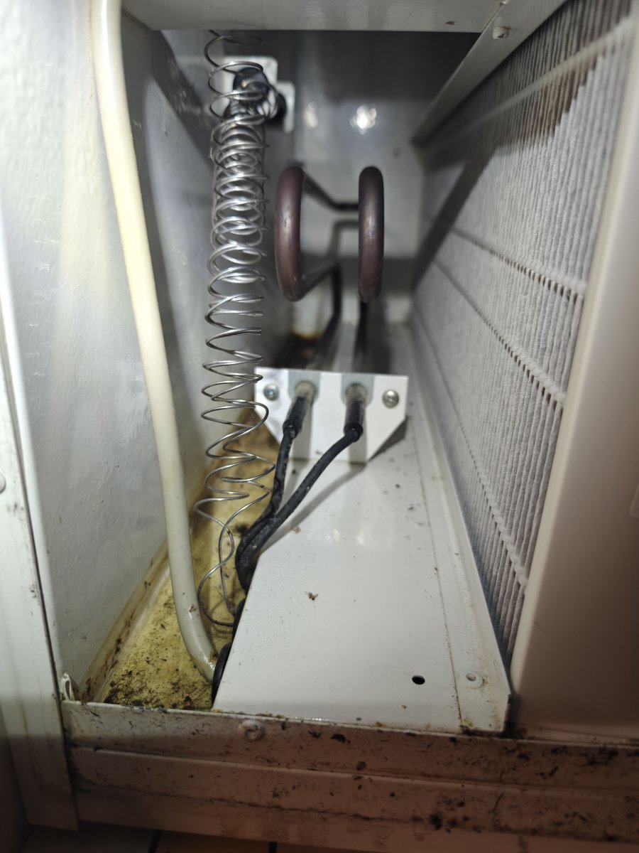

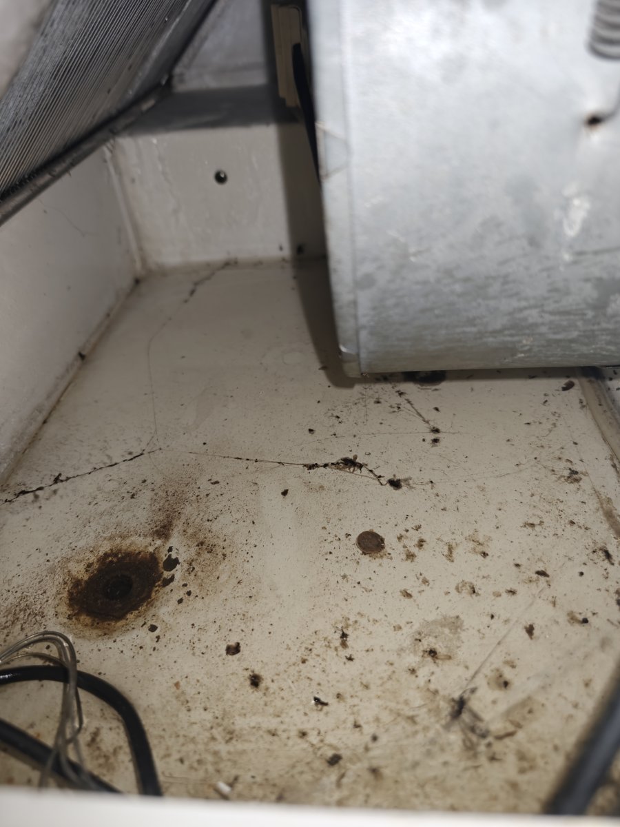

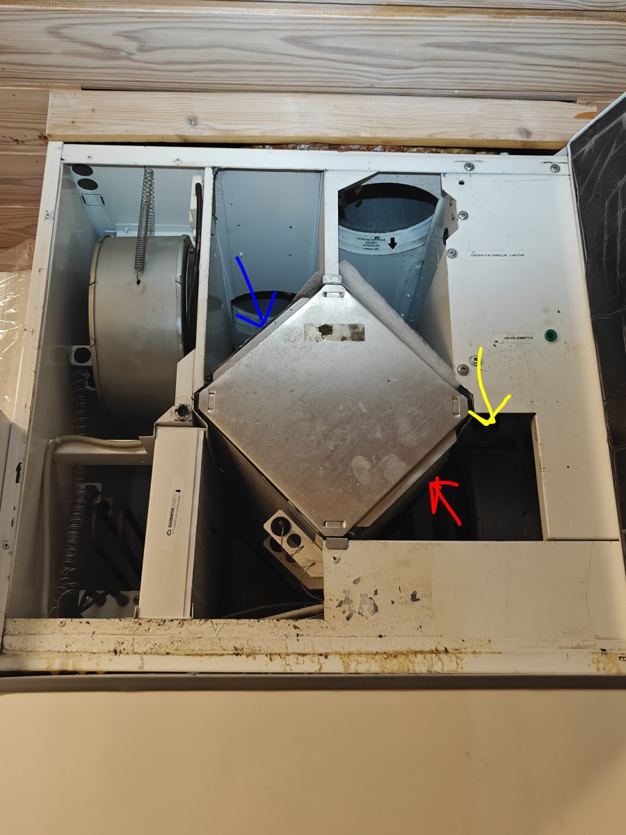

Muutama vuosi asuttu 2003 rakennetussa oktssa ja käytössä alkuperäinen ILTO 430. Näin kovien pakkasten aikaan kone on alkanut pitää kovempaa ääntä (normikäytössä pidetty 2:lla, nyt tiputin 1 koska ääni niin kova) ja niinpä avasin etuluukun.
Ekan kuvan punaisen nuolen kohdalla on reilusti jäätä (näkyy toisessa kuvassa), sinisen nuolen kohdalta suodatin osin jäässä (tarrautunut kiinni), pohjalla vettä, eniten oikealla jään alapuolella (poistoletku ei vedä?). Keltaisen nuolen kohdalla lämpötilansäädin, joka asetettu noin 21.
Onko tällainen jäätyminen normaalia? Onko lämpötilasäätimen asetus ok? Kova ääni voi johtua tuosta jäästä, vai onkohan laakeri/tuuletin tms menossa rikki? Veden pitäisi kai valua pois pohjalta, miten saan tuon poistoreiän avattua? Alla on lämminvesivaraaja, otin sen kannen irti mutta ei siellä näkynyt mitään letkuja.
Tämä on huollettu viimeksi 2023, alkuperäiset osat, ei juuri muita havaintoja.

Kyllä se kovilla pakkasilla voi jäätyä. Varsinkin jos sisällä kova kosteuskuorma esim saunomisen jälkeen tai jos pitää ilmankostutinta.
Reiän olen tökkinyt auki sopivan kokoisella sähköjohdolla. Sellainen joka on tarpeeksi jäykkä, mutta taipuu mutkat. Mulla on sellainen 20cm pätkä varaajan päällä kokoajan, jotta voi tökätä aina kun luukun käyttää auki
Jos kenno oli jäätynyt umpeen koko matkalta, niin voi moottori pitää outoa ääntä. Sulata ensin ja koita uudestaan. Jos laakerit menossa, niin pitää yleensä murinaa varsinkin hitailla kierroksilla.
Ja jälkilämmitysvastus ei vaikuta kennon jäätymisen.
Katkooko tulopuhallin? Ellei niin kyllä näillä keleillä alkaa jäätyä

Ensimmäisenä täytynee tuo poistoreikä saada sörkittyä auki. Ehkä tyhmä kysymys, mutta miten käytännössä sulatan kennon? Otanko ihan irti ja sulattelen kylppärissä vai tyyliin hiustenkuivaajalla? Mitä tuo jälkilämmitysvastus (oletan että se on se pyörivä lämpötilansäätönamiska) oikein sitten tekee, missä lukemassa sen tulisi olla kesällä ja talvella?
Mielestäni tulopuhallin katkoo, tai ainakin vaihtaa tosi pienelle puhallukselle välillä mitä tuossa on tullut satunnaisesti kuunneltua. Oonko ymmärtänyt oikein että kun se menee pois päältä, on siellä se joku infrapuna-anturi huomannut että kennossa on jäätä ja yrittää sitten sulattaa sitä? Ja kun käynnistyy taas niin jäätä saattaa kovilla pakkasilla alkaa taas muodostumaan?
Yritin kyllä kysellä huoltotyypiltä neuvoja tuon laitteen käyttöön, mutta eipä häneltä muuta irronnut kuin kesä/talvi-luukun asento ja suodattimien vaihto 2x/vuosi.

Kyllä se kenno itekseenkin sulailee, mutta voihan sen kennon sulattaa ja pestäkin samalla vaikka suihkussa, jos ei ole vuosiin pesty. Kuivattaa sitten vaan hyväksi, ettei jäädy heti umpeen. Hiustenkuivaajalla vaikka kaikki välit.
Se veden poistoletku menee jonnekin (lattiakaivon liepeille tms). Etsisin sen pään ja terävä puhallus, niin villakoirat tulee koneen puolelle. Testaa sitten vielä vaikka kaatamalla vettä. Yleensä letkussa on joku lenkki tekemässä vesilukon.
Jälkilämmityksen energian säästämiseksi laittaisin niin pienelle kuin sietää. Se sietokyvyn raja ilmenee siinä, että jossain huoneessa tuloilmaventtiilistä alkaa tulla niin kylmää että aiheuttaa sietämättömän vedon tunteen. Ottaa sitten naksun ylöspäin, kunnes alkaa sietää sitä.
