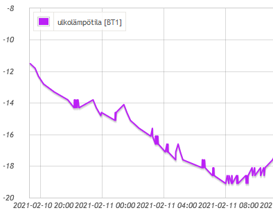

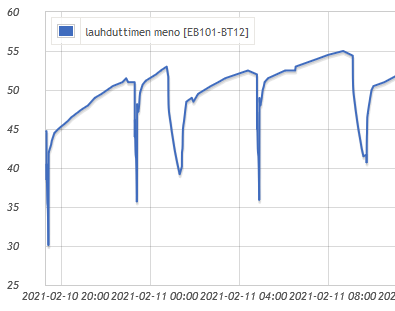

... mihin asti se F2120-12 toimii ennen kuin taas pakkaset häviävät?
Foorumin kokemusten mukaan palttiarallaa -22/-23C BT28 anturi näyttää -25C ja F2120 sammuu. Aamusella oli virallinen mitta -19,5. SMO40 BT1 näytti -19,1C ja F2120 BT28 -21,2C. Ei vastuksia, ei puita eikä päreitä ole poltettu.
Meillä Nibe-rukka joutuu lähellä pariakymppiä tekemään sen verran duunia, että välillä pitää huilata 40 min.
Periaatteessa nakkaan Lämpöparonin avuksi näillä pakkasilla, niin ei tarvi muutamien kymmenien kwh:n säästöjen takia pumppua huudattaa, mutta nyt sai olla kokeeksi viime yönä ilman.
Tuo 40 min huilaus, johtuu ihan omasta kombosta. F2120 syöttää meillä -20C tehoa enemmän kuin lämmitysverkko vetää, jolloin varaaja lämpeää 2K yli tavoitelämmön ja sammuttaa ulkoyksikön. Niben kestää 40 min saada asteminuutit niin alas, että lähtee uudelleen tarjoamaan lämpöä. Katsotaan josko ensi kaudeksi teen tuolle jotakin, jotta vilp kävisi koko ajan. Lounais-Suomessa -20C on niin harvoin eikä tuota meillä pulmaa, joten siihen ei viitsi kauheasti tehdä hienosäätöä.
Vilppi lämmittää Lämpöparonin alapuolista vettä varaajassa, joten Lämpöparoni vain priimaa tuoton korkeammalle, joten Ouman saa 60C säädettäväkseen. Paroni helpottaa -15/-20C yöpakkasilla vilpin duunia, josta se varmasti selviäsi ilmankin, kuten yllä on todettu. Laskeskelin, jotta Paroni kasvattaa yön aikana sähkön kulutusta 10-20kwh. Muihin kustannuksiin verrattuna taitaa olla sen verran pieni lämmityskauden aikana, etten ole edes viitsinyt laskea, paljonko tuosta köyhtyy. Enkä kyllä sitäkään, että hyötyykö siitä mitään.

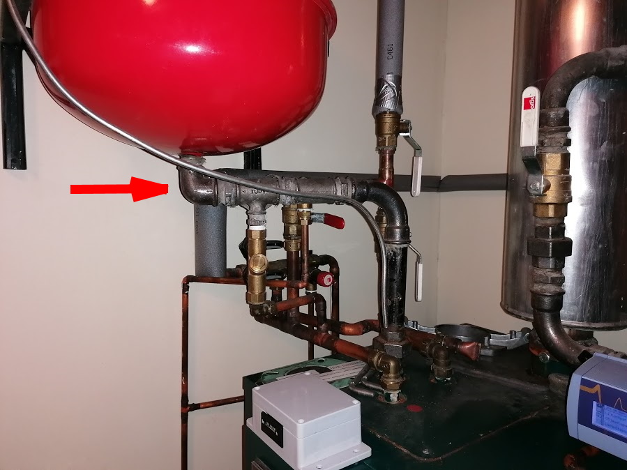

Tilasin PANASONIC 9 KW AQUAREA T-CAP SPLIT (3-vaihe) pumpun ja siihen lisäksi Lianerotin Cyclone Dirt 1",laskeskelin vähän putkitarvikkeiden menekkiä mutta siinä tuli mieleen että mihinkä se tuloputki kattilalle olisi viisainta kytkeä,paluuputki sieltä tyhjennys yhteestä.Otin tapauksesta oikein kuvan ja tohon missä punainen nuoli on niin sen käyrän tilalle kun vaan vaihtais T-yhteen niin siihen se tulo olisi helpoin kytkeä,toinen ehkä parempi vaihtoehto mutta työläämpi tehdä olisi siihen käyrään mikä laskee pannulle kun vaihtaisi vastaavan T-yhteen,kumpi parempi.
    162,1 KB · Lukukerrat: 353
Toimii ihan hyvin tuossa, kunhan se paisuntasäiliö tulee sinne T-haaran jalkaan eli mahdollisimman pieni virtausvastus VILPin lataukselle.
Moro
Niin mä ajattelin että paisari jää tohon missä se nytkin on ja muuten niin kuin tässä edellä kirjoitin.Hieno homma nyt voin tilailla putkenosia.
