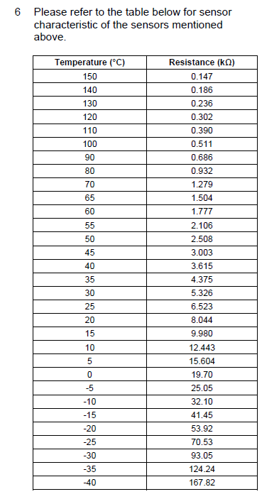

Jatkankin sitä johdonpätkää joka tuli mukana split laitetta varten ja jää ylimääräiseksi minun tapauksessani,sen jatkaminen on helpompaa.
Moro
Johdot jatkettu ja lämpötila-anturi menovesiputkessa alu-teipillä kiinni ja eriste päällä la vielä alu-teippi eristeen päällä mutta varaajan eli Jäspi NovaTopp pannuun pitäisi lämpötila-anturi vielä taikoa.Onko kukaan purkanut ja/tai asentanut lämpötila-anturia ko. pannuun,muuta en ole vielä purkanut pannusta kuin sen etulevyn jonka alla on söhkökytksennät,mietin että olisiko helpointa päästä käsiksi pannun "sieluun" rälläköimällä sieltä etulevyn alta aukko peltiin ja siitä vähän purkaa eristettä jota ei ole kuin n. viis senttiä ja siitä pannun pintaan jollain anturi kiinni ja alu-teippiä päälle ja eriste takasin ja vaikka popniiteillä pellipaikka päälle toisaalta sinne kylkeenkin voisi reiän tehdä,siististi senkin saisi paikattua.Olisiko n. puolenvälin paikkeilla sopiva kohta anturille,jos sen reiän tekee kylkeen niin korkeuden voi valita kuinka haluaa?
En rälläköisi. Pieni reikä ja villan alle anturin pää ellei taskua ole oikealla korkeudella. Itse työnsin tulpatun putken paluuyhteeseen (joka jäi vapaaksi) pystyyn eli siinä on metrinen anturitasku nyt pystyssä ja sinne voi ripustaa anturin mille korkeudelle lystää.
Moro
Siellä on anturitaskut sen omalle lämpömittarille ja ylilämpösuojalle, etupaneelin alla sellanen villalevy jonka alla ne omat anturit on. Sinne mahtuu ainakin joku puikkoanturi.
Moro
Niinpä onkin,toiseen ei mahdu mitään lisää mutta toiseen tungin sen lämptila-anturin ja lämpömittarin anturin ja kun lömpömittari näyttää 57 °C niin vastusmittarlla lämpötila-anturi näyttää 1,73 Ω vähän heittää tähän taulukkoon nähden.
Moro
Onko anturin korkeus suurinpiirtein oikea kun se on tossa kun on toi umpinainen kansi ja sen kiinnitysruuvit niin vähän niiden yläpuolella? (Tämä kuva ei ole mun pannuhuonesta,siellä on siistimpää.) Anturi tulisi suurinpiiretein vesitilan puoleenväliin,on tuolla pesän sivuilla vesitilaa mutta tosi vähän,kapeat ja pienitilavuuksiset vesitilat.
Onko anturin korkeus suurinpiirtein oikea .... Anturi tulisi suurinpiiretein vesitilan puoleenväliin
Vaikea sanoa miten ohjauslogiikka käyttäytyy. Keinot ei kuitenkaan lopu siihen, vaikka se ei aivan oikea olisikaan. Itselläni Ecologicin varaajan anturi on juuri samalla tavalla anturiputkessa, metrimitalla korkeussuunnassa ~kattilan keskellä. Jätin sen vähän ulos anturitaskusta, jotta se näyttää vajaan asteen liian vähän. Setä ohjaa tuottolämpötilan varsin pian käynnistyksen jälkeen tavoitteeseen ja kun tuo minun varaaja on nyt sillä tavalla, että se voi saavuttaa sen todellisen tuottolämpötilan, tällä tavalla se ei koskaan pysähdy turhaan varaajan lämpöön ja toisaalta sitten kesällä se automaattisesti hiukan laajentaa lämpötila-aluetta ylöspäin, kun se anturin lämpeneminen vie muutaman minuutin.

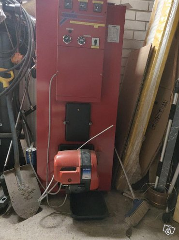

Eilen otin uuden LVV:n käyttöön,se oli simppeli homma,vain asentaa jo aiemmin tekemäni putket kattilalta varaajalle ja varaajalta putkistolle.No piti yksi karvi juottaa putkeen kattilalta varaajalle ensin tosin katkaista putki ja ottaa käyttöön se alkupätkä.
Tänään purin öljypolttimen ja Oilon plussan pois ja tilkin polttimen reiän,kunnes pannusta varaajaksi muuttunut JämäNovaTopp jäähtyy riittävästi käyn käynnistämässä IVLP:pun ja alan säätöjen haun mitä niistä nyt voi tällä kelillä säätää no sen ainakin kai ettei pumpun kiertovesipumppu käy suotta tällä kelillä.
Tein ja lähetin maksatushakemuksen myös heti nyt kun öljy ei enään ole käytössä,kuinkahan kauan kestää maksatus vai onko rahaa enään jäljellä avustuksiin.
Piippu kun jää paikalleen niin sen pää pitää nyt jollain tilkkiä,piippu on eristetty haponkestävä pitki n. 20 cm halkaisijaltaan ja mietin että teräs kattila voisi olla passeli tulppa piipun päähän,ilman niitä kahvoja tosin ;)
Miksi jätät piipun paikalleen?
itselläni myös vastaava piippu ja tarkoitus poistaa koko piippu nyt kun IVLP on asennettu? Alkuperäisiä kattotiiliä on jäljellä joten piipun poiston jälkeen ei näy jälkeäkään että joskus on torppa lämmennyt öljyllä.
Moro
Pelkästään siitä syystä että piippua pitäisi pätkiä että sen saisi sisäkautta pois,ilman autonosturia sitä ei saa pois,piippu on asennettu sisäkautta rakennusvaiheessa eikä sitä nyt saisi pois muuta kuin nostamalla se yläkautta pois.
