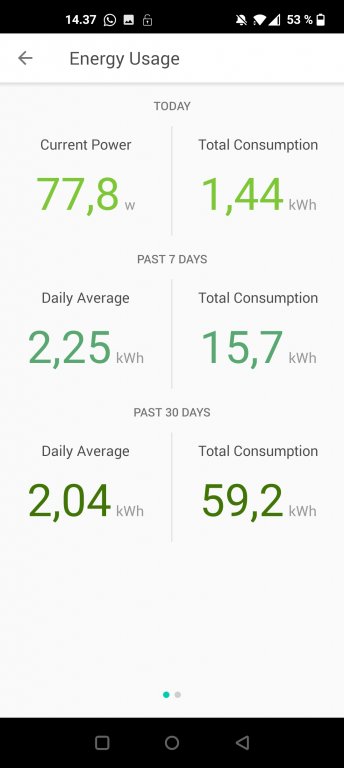

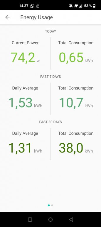

Aika kova kulutus? Mulla 2kpl Mitsun LN25 ja 7 päivän keskiarvolla n. 2kwh per pumppu.
Pyynti toisella 21-astetta ja toisella 22-astetta. Puhallus 2-3.

Jos noi on melcloudin lukuja, niin niillä voi pyyhkiä vaikka varpusparven jälkeistä pyrstöä. Ne on yhtä luotettavat kun veikkauksen sovelluksen itse valitsemat lottonumerot.
Tuossa edellisessä kuvassa on sitten 30 päivän aikana keskimäärin yhdelle ilpille ilmoitettu ottoteho ~53W joten ulkoyksinkön ottoteho ollut samaten 20-30W. Noinko vähällä ulkoyksikkö jaksaa viilentää :huh:

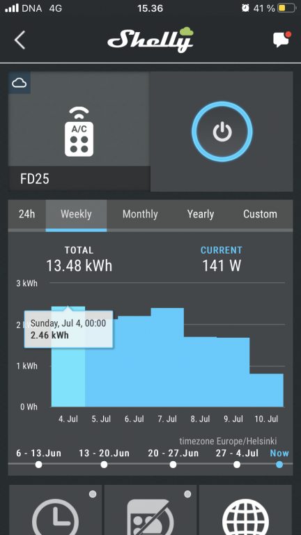

Tässä 120m2 okt FD25 7 päivän kulutus, pyynti 23 ja puhallus autolla. Päivisin oikeastaan joka päivä ollut ulkona 25-31 lämmintä ja öisin max 20 astetta
