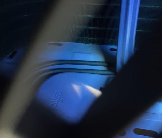

Minulla vilp ja ilp. Molemmissa oheisen mallinen metallinen sulanapitovastus. Vilp 110 W, viides talvi ei onelmia.Kaikissa pumpuissa ei taida olla sitä pohjan vastusta. Tai on alimitoitettu.
Kennosta kun sulatusvesi tippuu kylmälle pohjapellille niin aika äkkiä se jäätyy ja tukkii vedenpoistoreiät.
Toinen on tuo jos pumpun alle kertyy jääkeko joka yltää pumpun pohjaan asti. Sekin aikaa myöten tukkii vedenpoistoreiät.
