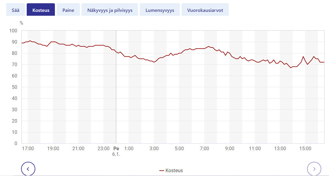

Tässä taas kerran lämmitys- ja sulatusjaksojen seurantaa
Lämmitysjaksot alkoivat pidentyä kun ulkoilman kosteus laski alle 80% (=sulatusjaksot lyhenivät). Kennoanturi on tällä hetkellä vakiopaikassa.

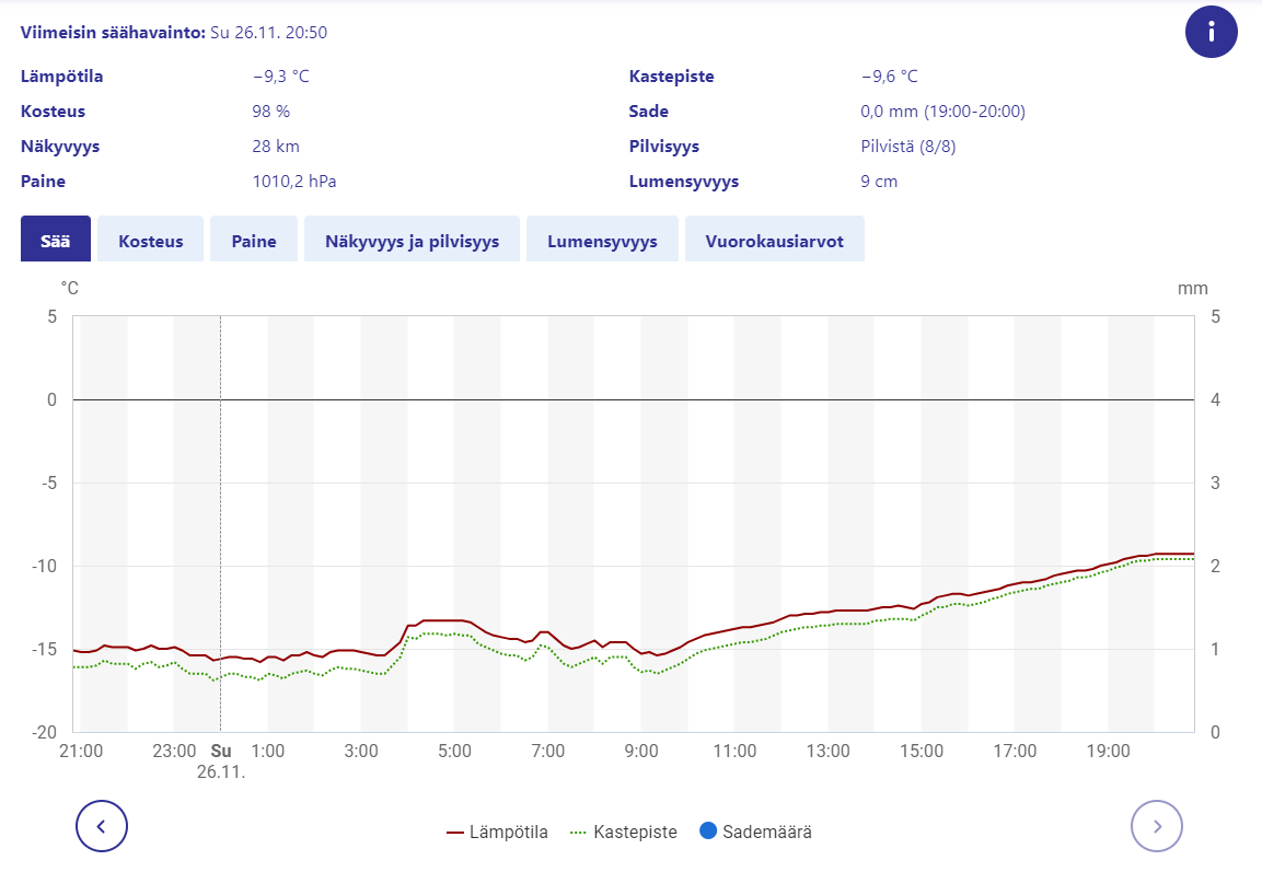

    37,3 KB · Katsottu: 146
    67,5 KB · Katsottu: 139

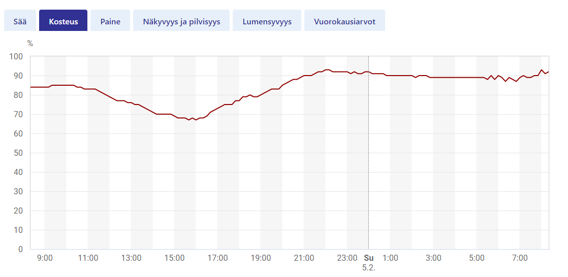

Ulkolämpötila -4C- -13C ja kosteus 67-93%
Aamulla kosteuden noustessa yli 90% alkoivat lämmitysjaksot lyhentymään

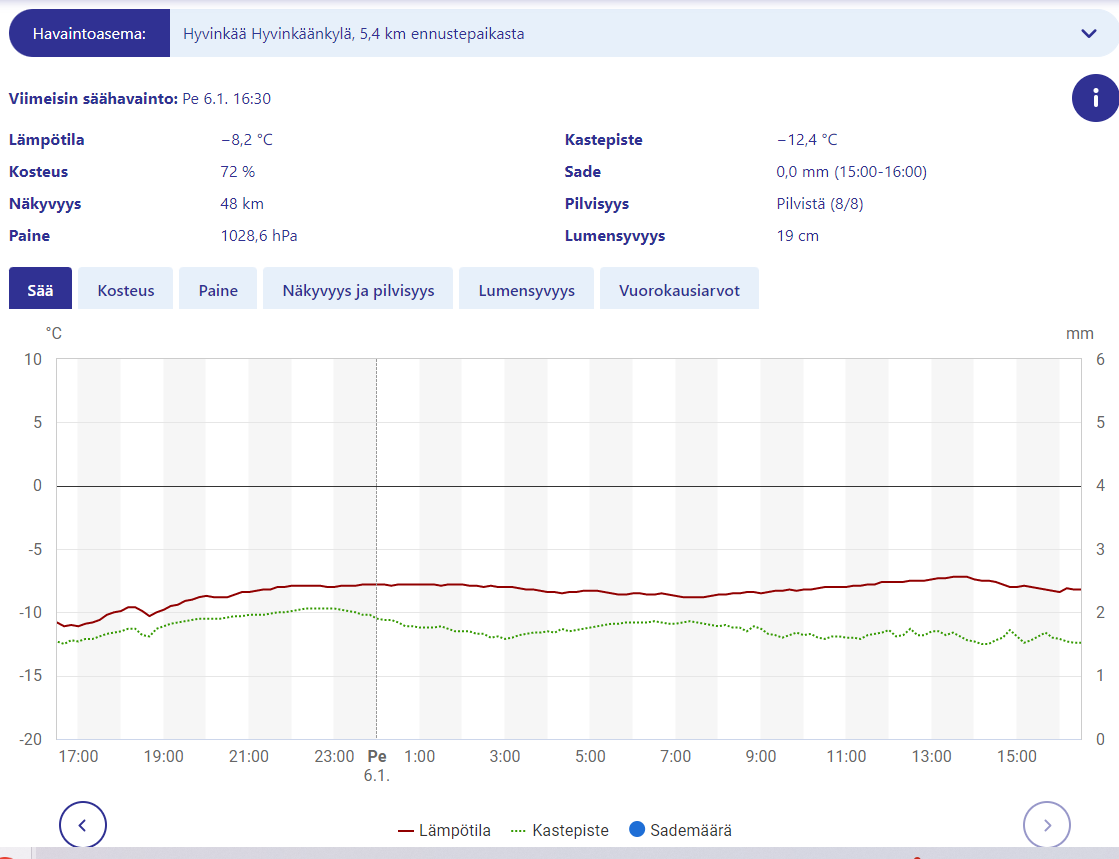

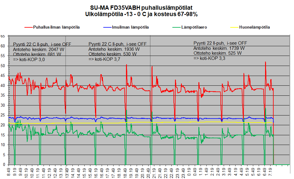

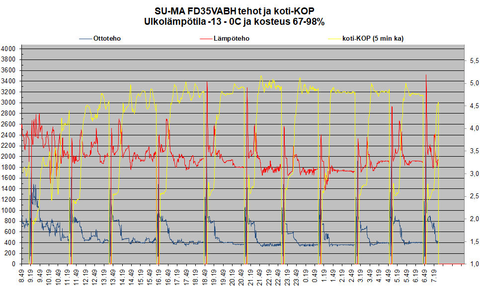

Ulkolämpötila -13C - 0C
Antoteho keskimäärin 1874 W
Ottoteho 560 W
=> koti-KOP 3,3
Lämmitysjaksot 2 h 30 min - 2 h
    53,7 KB · Katsottu: 153
    61,4 KB · Katsottu: 154
    65 KB · Katsottu: 161

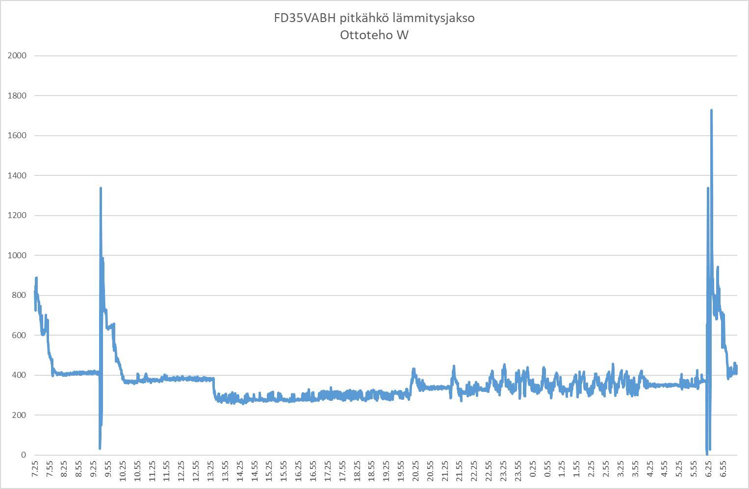

Noin 20 h kestänyt lämmitysjakso, joka alkoi eilen 9:45 ja loppui tänään aamulla 6:22. Ulkolämpötila vaihteli +4C - -0,5C.
Pyynti 22 puhallus AUTO. Aamun sulatus kesti 6 min 30 s.
Tuon 2.3.2023 klo 6:22 ei olekaan sitten stopannut katkolle tai sulatukselle. Tällä hetkellä jatkuvaa käyntiä noin 32 h.
Ulkolämpötila illalla ja yöllä 0 C tuntumassa, aamulla hieman pakkasella.

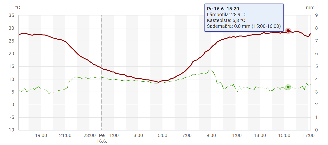

    65,7 KB · Katsottu: 103

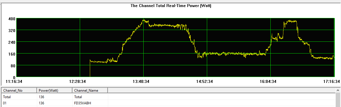

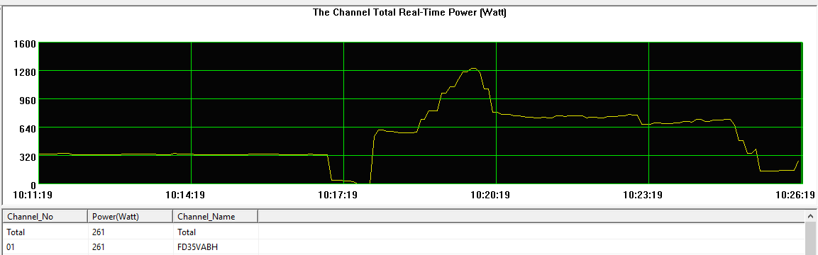

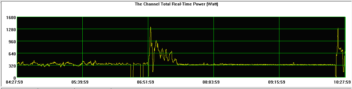

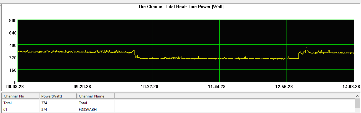

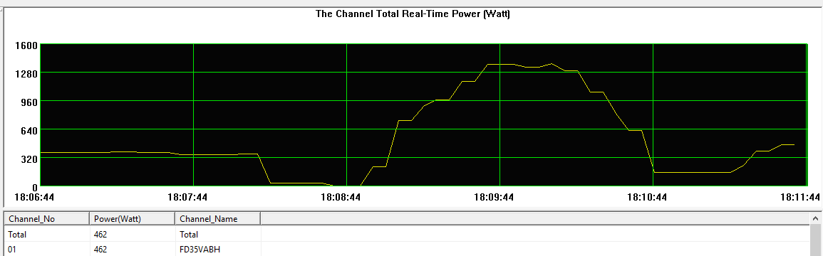

Minimiottotehon metsästystä +15 C.
Laiten lähti käymään ajastettuna kello 5, pyynti 21, iSee OFF, puhallusnopeus AUTO
Noin 240-250 W ottotehoilla ajeltiin tämän mittauksen mukaan noin 30-40 min ennen katkoille menoa.

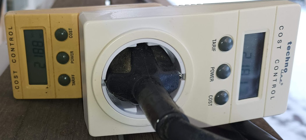

Tuo Wattnik mittaus on hieman alakanttii näin pienillä tehoilla, aiemmin Cost Controllista luettu lukema 265 W voi olla lähellä todellisuutta.
Tuossa näkyy millaista katkokäyntiä laite aamulla tuon jälkeen kävi, 4 min käyntiä ja 2 min lepuutusta.
    30,5 KB · Katsottu: 108
    37,4 KB · Katsottu: 115

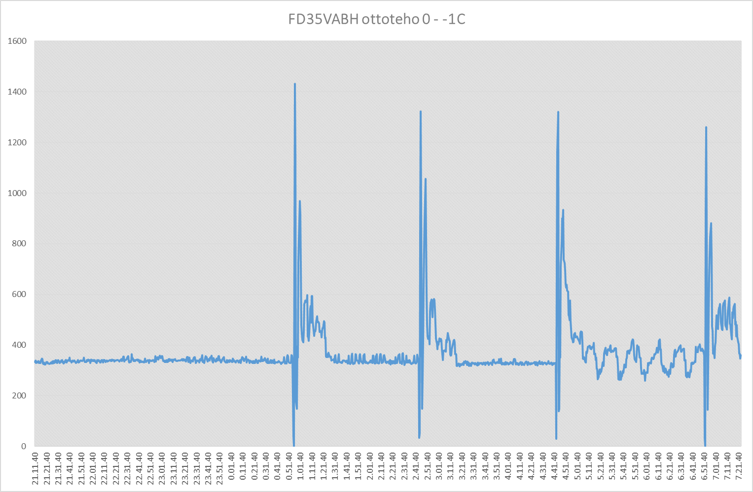

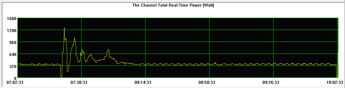

Ottoteho loggausta aamulta, pikkupakkasta ja ilma kuivaa (=kuivan kennon sulatuksia)
Yöllä pyynti +22 ja i-see off, AUTO-puhallus, siitä tuo aaltoilu. Klo 07:00 lähtien pyynti 21 C ja i-see ON, II-puhallus.
Lämmitysjaksot pitenivät jokaisella lyhyellä sulatuksella +10 min, 1. sulatuksen jälkeen 1:45 ja 3. jälkeen 2:05.
6:55 alkanut 4. lämmitysjakso olikin 25 min pidenmpi eli 2:30. :)
    59,4 KB · Katsottu: 102

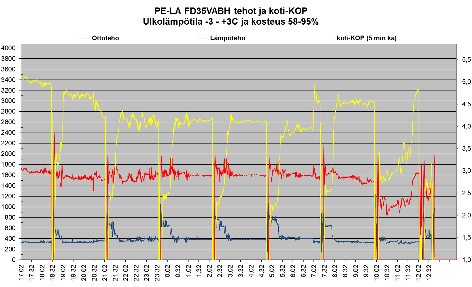

Ulkolämpötila -3C - +3C
Antoteho keskimäärin 1492 W
Ottoteho 444 W
=> koti-KOP 3,4
    128,2 KB · Katsottu: 152

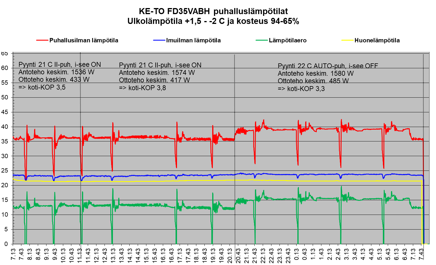

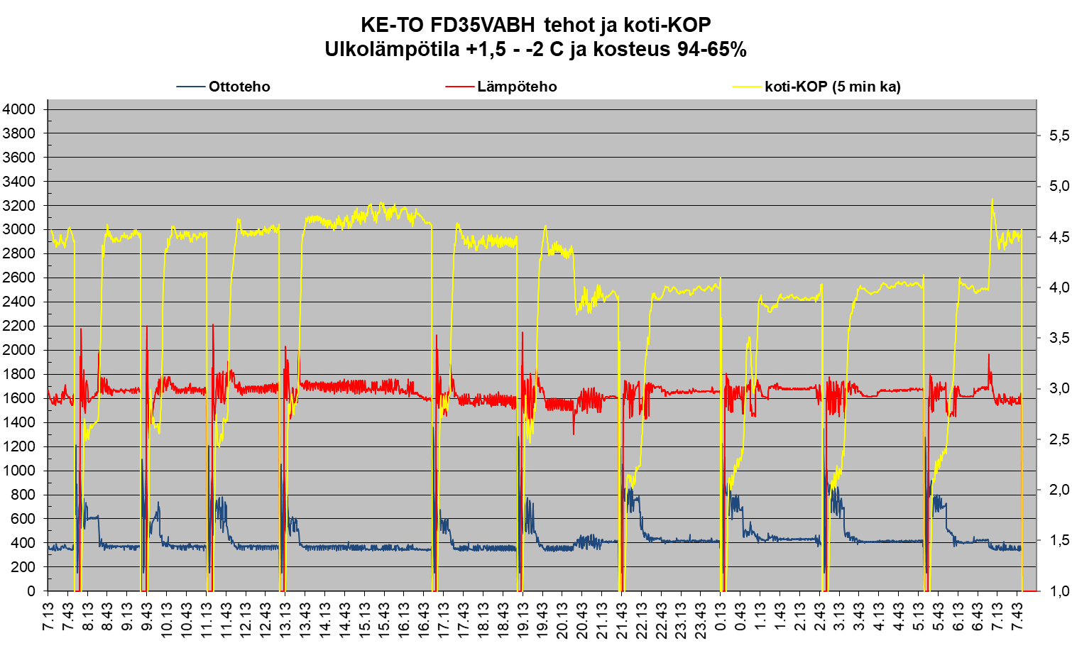

Ulkolämpötila +1,5C- -2C, kosteus 94-65%
Antoteho keskimäärin 1570 W
Ottoteho 451 W
=> koti-KOP 3,5
Lämmitysjaksot 1:30 - 3:45
    131 KB · Katsottu: 118
    100,7 KB · Katsottu: 114
    60,4 KB · Katsottu: 106

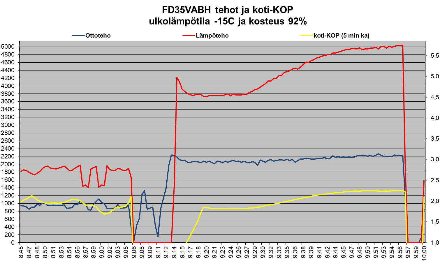

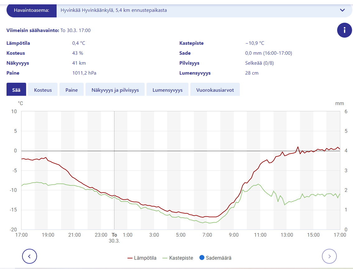

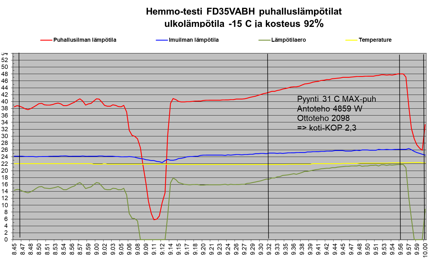

Hemmo-testiä -15C
dT parhaimmillaan 21,8 C => antoteho noin 5 kW ja ottoteho noin 2,1 kW ja koti-KOP ~2,4
Puhalluslämpötilat edelleen loggerin syöverissä. Laittelen huomenna näytille.
Tuossa max-lukemat 2188 W ja 2181 W (pohjavastus OFF)
    63,5 KB · Katsottu: 92

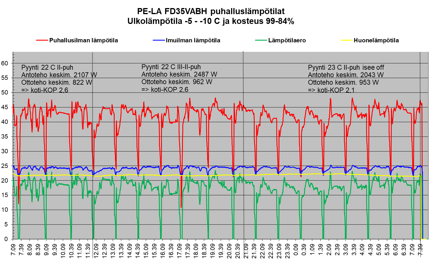

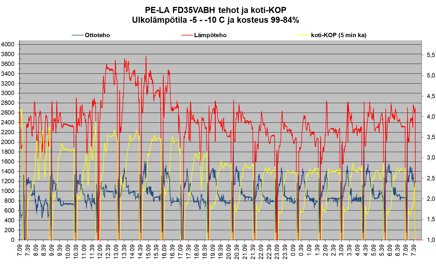

Ulkolämpötila -5C- -10C, kosteus 99-84%
Antoteho keskimäärin 2226 W
Ottoteho 932 W
=> koti-KOP 2,4
Lämmitysjaksot 1 h - 1 h 30 min
    147,9 KB · Katsottu: 104
    187,6 KB · Katsottu: 100
    59,1 KB · Katsottu: 99

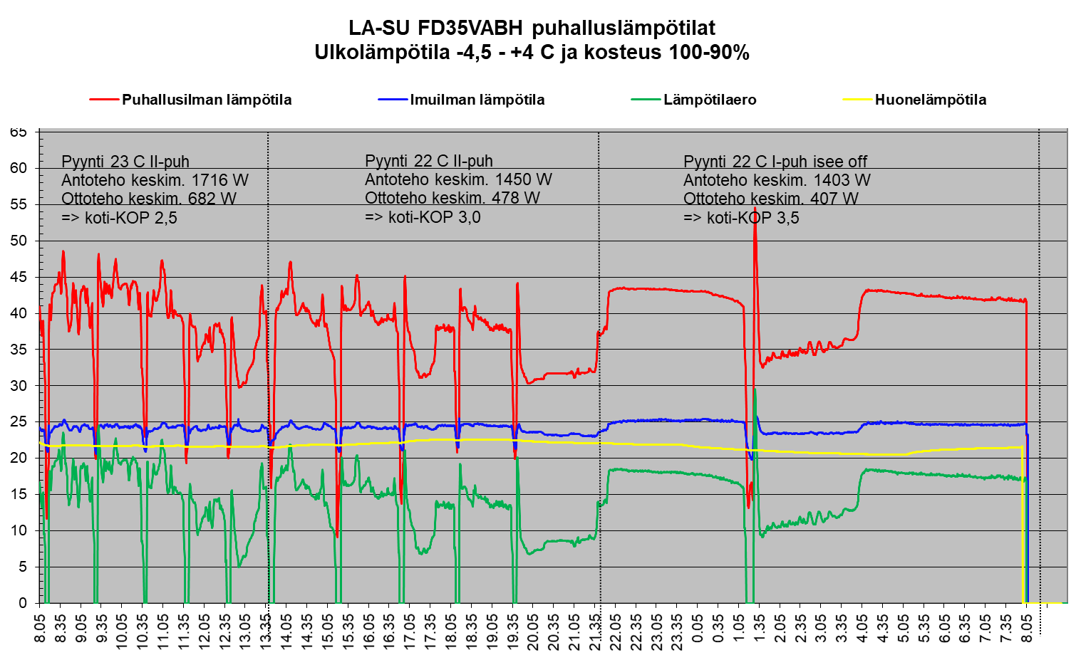

Ulkolämpötila -4,5C- +4C, kosteus 100-90%
Antoteho keskimäärin 1511 W
Ottoteho 510 W
=> koti-KOP 3,0
Lämmitysjaksot 50 min - 7 h 30 min

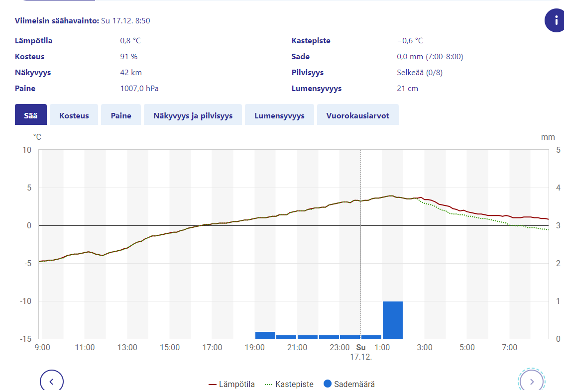

    59,4 KB · Katsottu: 89
Ulkona +2C ja laite jonkin aikaa AUTO-puhalluksella. => ottoteho laski alle 300 W

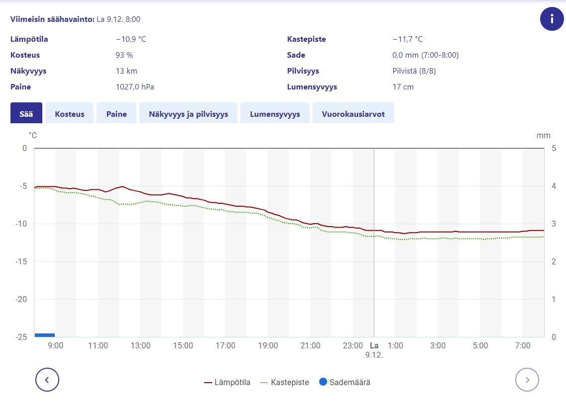

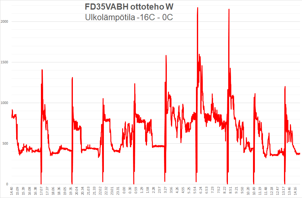

Ulkolämpötila -6C- -16C, kosteus 94-90%
Antoteho keskimäärin 2029 W
Ottoteho 882 W
=> koti-KOP 2,3
Lämmitysjaksot 1 h 30 min - 1 h 20 min.
