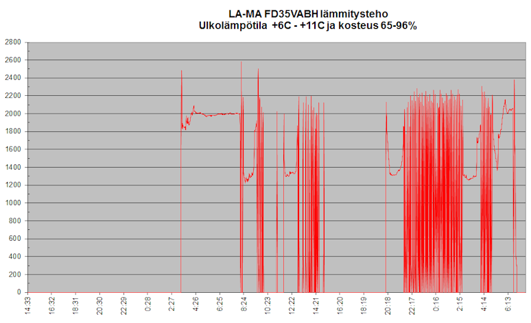

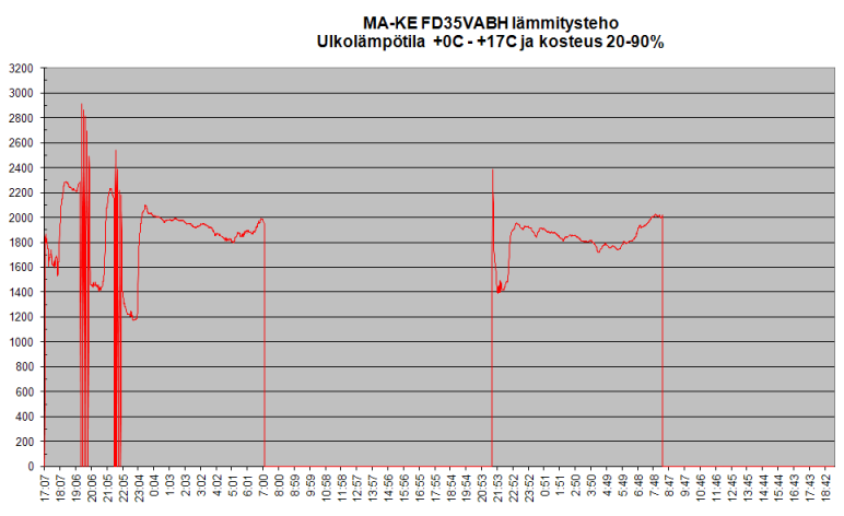

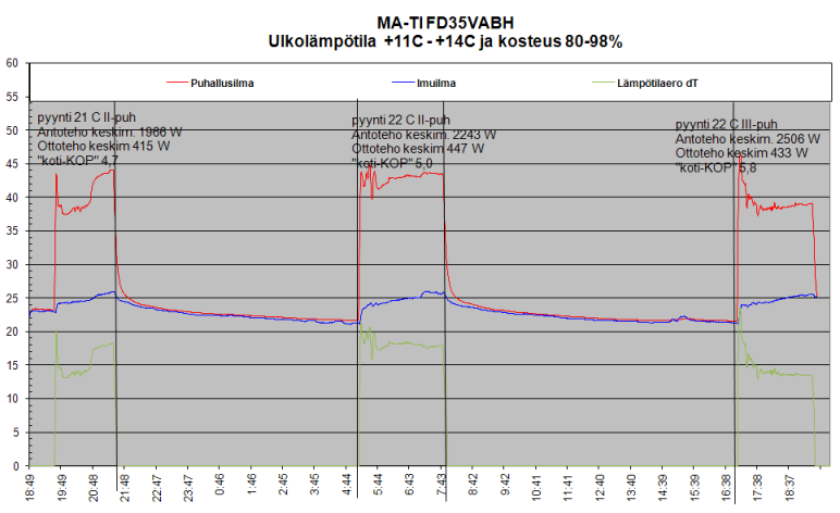

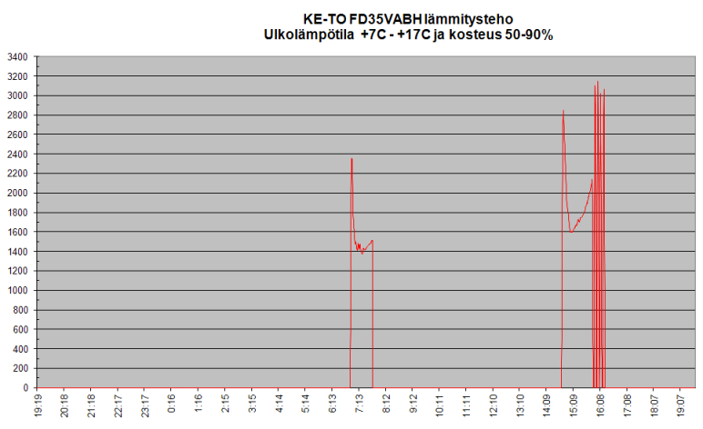

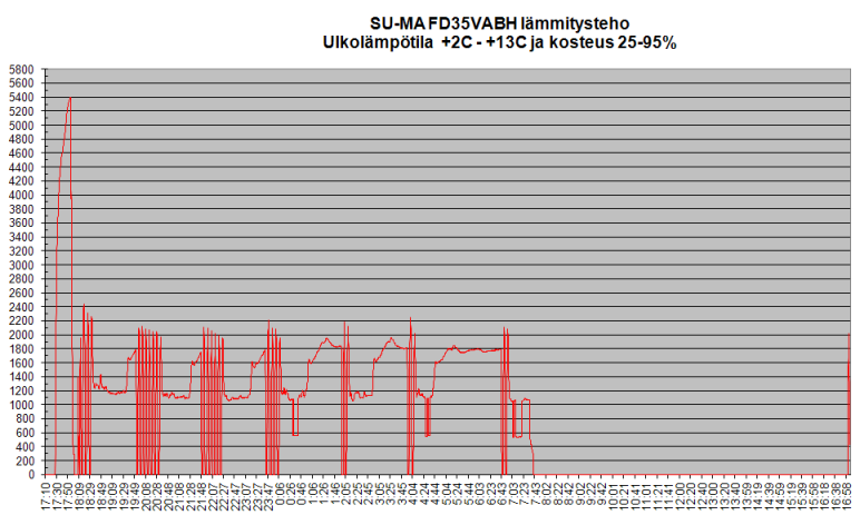

janti Mitsubishi Electric FD35VABH loggauksia
Vs: janti Mitsubishi Electric FD35VABH loggauksia
Ulkolämpötila -0 C - +12 C.
Aamulla oli aika lämmintä ja laitoin laitteen OFF. Testien jälkeen laite uudestaan OFF.
Keskimäärärinen antoteho noin 1570 W ja ottoteho 354 W. => "koti-KOP" 4,4
    70,7 KB · Katsottu: 437
    50,5 KB · Katsottu: 433
Rated Frequency Testin uusinta +8 C.
dT 26-29 C.
    5,8 KB · Katsottu: 438
    5,2 KB · Katsottu: 441
    48,1 KB · Katsottu: 443
    56,3 KB · Katsottu: 436

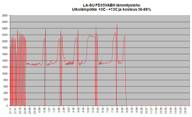

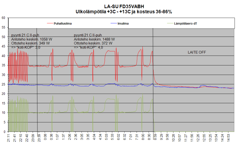

Ulkolämpötila +3C - +13C
Keskimäärärinen antoteho noin 963 W ja ottoteho 255 W. => "koti-KOP" 3,8
    5,9 KB · Katsottu: 421
    4,8 KB · Katsottu: 429
    58,1 KB · Katsottu: 422
    74,3 KB · Katsottu: 431

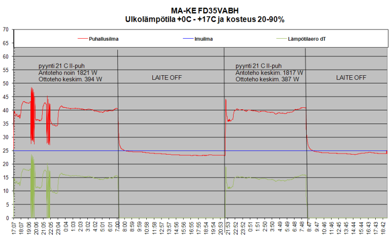

Ulkolämpötila 0C - 17C.
Imuilmaloggeri ei taltioinut mittauksia. Arvioin imuilman lämpötilaksi noin 25 C.
Keskimäärärinen antoteho noin 904 W ja ottoteho 197 W.

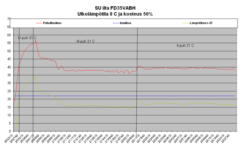

Viikon loppuna matkoilla. Ulkolämpötila +4 C - +12 C.
Sisälämpötila laski noin 19 C kun lämmitystä ei ollut päällä viikonloppuna. Mittausjakso oli liian pitkä imuloggerille (muisti tuli täytetteen ja korruptoitui) => antotehot ovat arvioita.
Sunnuntaina illalla sitten lämmöt täysille hetkeksi peruslämpöjen tuottamiseksi. Illemmalla pyyntiä puhallusta pienemmälle.
    7 KB · Katsottu: 417
    7,4 KB · Katsottu: 428
    67,5 KB · Katsottu: 452
    62,5 KB · Katsottu: 444
    72,3 KB · Katsottu: 446

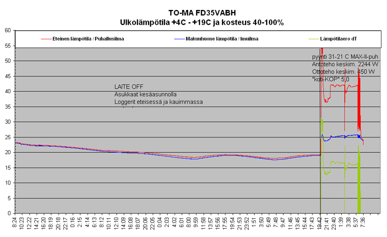

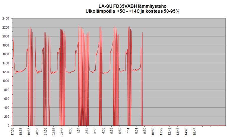

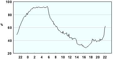

Helatorstai pitkän viikonlopun laite OFF ja loggerit mittaamassa huoneilmaa.
Sunnuntaina illalla laite täysille. Ulkolämpötila +8C - +15C.
Keskimäärärinen antoteho SU-MA noin 2244 W ja ottoteho 450 W. => "koti-KOP" 5,0
    70,8 KB · Katsottu: 430

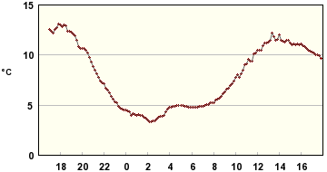

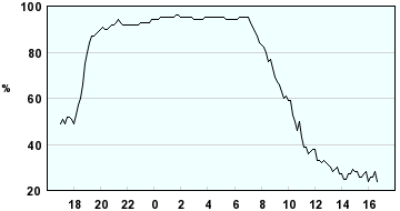

    7 KB · Katsottu: 388
    8,5 KB · Katsottu: 385
Tässä loggauksia MA-TO. Laite off MA-KE ja TO aaamuna vajaan tunnin lämmityksellä.
Ulkolämpötila +3C - +23C.
    7,4 KB · Katsottu: 396
    6,7 KB · Katsottu: 392

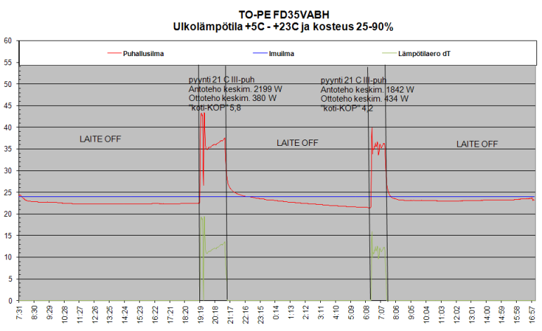

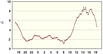

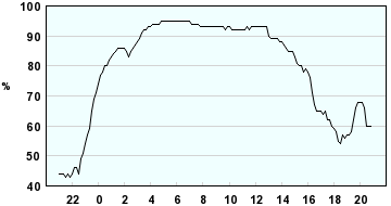

Muutaman tunnin lämmittelyjä. Ilmeisesti viileä tuloilma jäähdyttää yöaikaan asunto.
Ulkona +5C - +23C.
    59,4 KB · Katsottu: 408
    6,6 KB · Katsottu: 388
    7,6 KB · Katsottu: 386

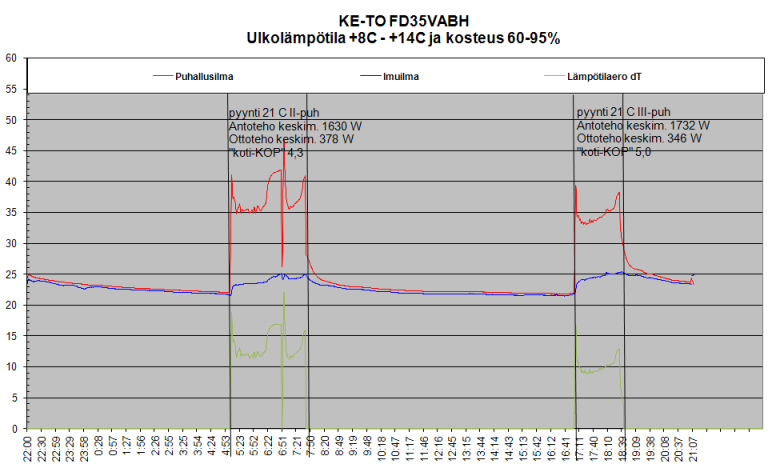

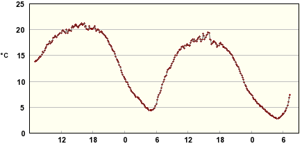

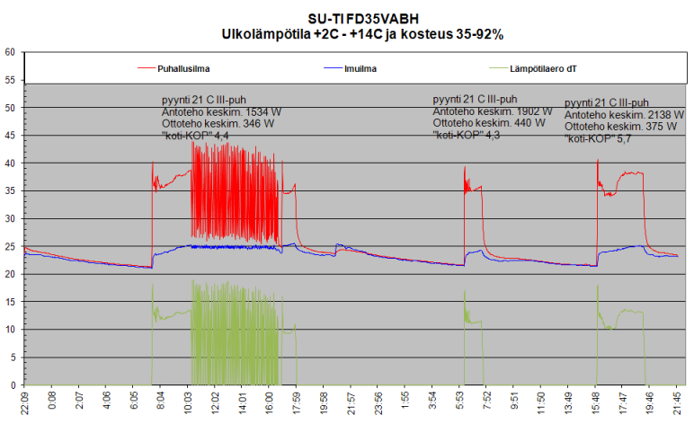

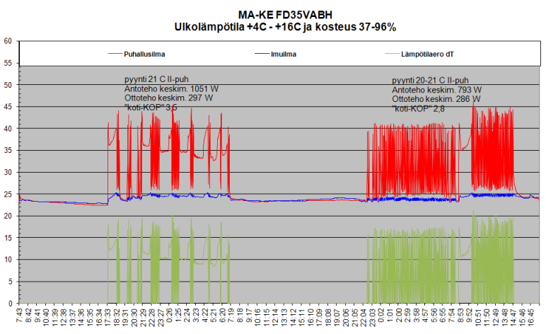

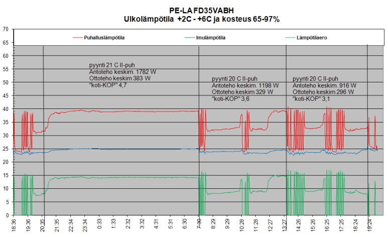

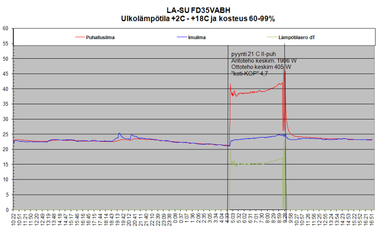

Ilma viilenemään päin. Ulkoilma +2C - +14C.
Keskimäärärinen antoteho 550 W ja ottoteho 117 W. => "koti-KOP" 4,7
Nyt kokeeksi puhalluksena II-nopeus. Jätän laitteen nyt yöksi päälle.
    81,6 KB · Katsottu: 440
    53,7 KB · Katsottu: 408
    8,2 KB · Katsottu: 414
    9 KB · Katsottu: 395

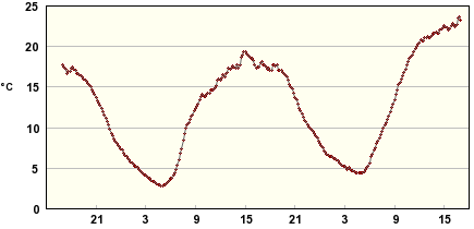

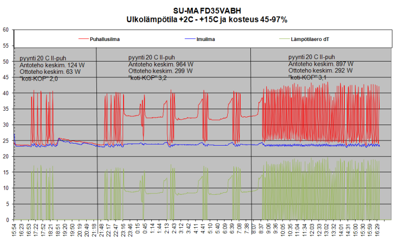

Ulkolämpötila +2C - +15C.
Keskimäärärinen antoteho 708 W ja ottoteho 193 W. => "koti-KOP" 3,7
    128,2 KB · Katsottu: 409
    8,1 KB · Katsottu: 385
    6 KB · Katsottu: 403
    58,3 KB · Katsottu: 413

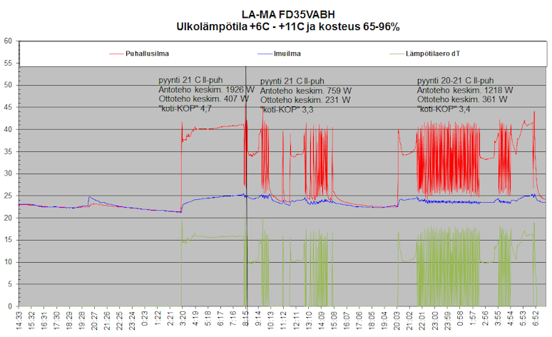

Ulkolämpötila +6C - +11C.
Keskimäärärinen antoteho 695 W ja ottoteho 188 W. => "koti-KOP" 3,7
    8,4 KB · Katsottu: 402
    7,2 KB · Katsottu: 406
    86,2 KB · Katsottu: 395
    143,6 KB · Katsottu: 418

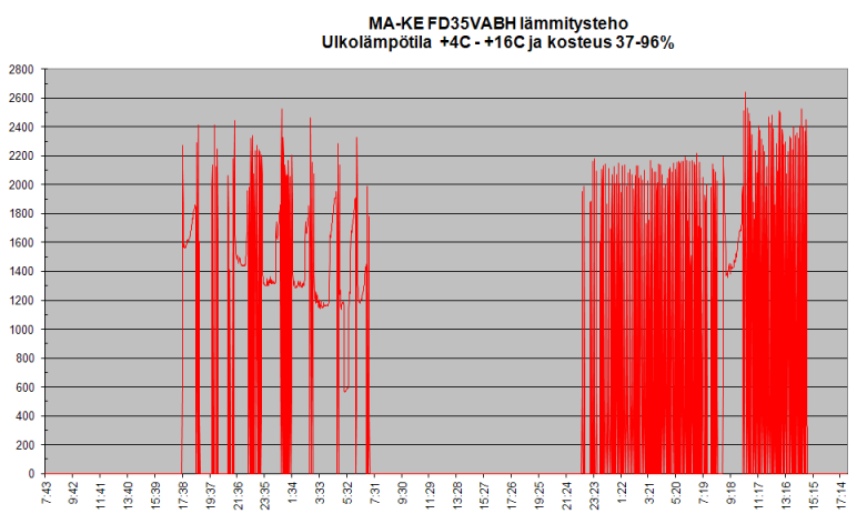

Ulkolämpötila +4C - +16C.
Keskimäärärinen antoteho 480 W ja ottoteho 157 W. => "koti-KOP" 3,1

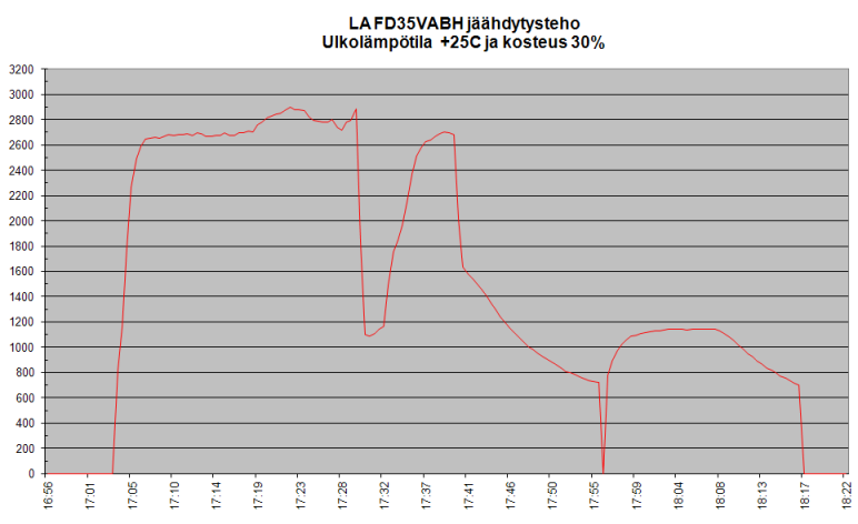

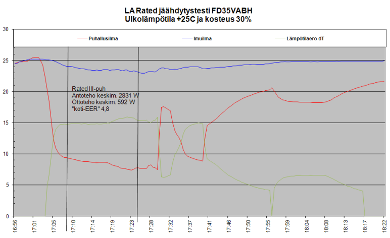

Vaihteeksi jäähdytystesti. Rated Frequency testi.
Jostain syystä ottoteho jäi kauas tuosta Service Manuaalissan ilmoitetusta tehosta. Samoin antotehokin jäi vajaaksi. Mikähän voisi olla syynä?
http://www.scanoffice.fi/uploads/Materiaalipankki/tekniska%20material/luft-luft/Servicemanualer/Service%20Manual%20MUZ_FD25-50VABH.pdf
Tässä testi viime vuodelta. Sitäkin jäätiin...
http://lampopumput.info/foorumi/index.php?topic=13724.msg172494#msg172494
    56,7 KB · Katsottu: 411
    43 KB · Katsottu: 405
janti sanoi:
En suoraan sanoen usko, että "koti-COP"in puhallusmääräarviot ovat lähellekään oikeaa, vaan todellisuudessa paljon oletettua pienempiä ja ennen muuta pienempiä kuin tehtaan ilmoittamat arvot (pintojen likaantuminen pienentää virtauksia, eikä lamellien ym. sokkeloita ole enää mahdollista pohdistaa täysin). Tästä sitten aiheutuisi seuraavaa:
1) COPit ja EER:t ovat todellista suurempia
2) lämmityksessä lauhduttimen lämpiäminen lisää tehonkulutusta ja hukkunut teho tulee hyödyksi, joten asia ei niin paista silmiin (peittyy optimistiseen COP-arvioon)
3) jäähdytyksessä tulee vastaan totuuden paikka, kun höyrystin käy kylmempänä ja "tuotto" heikkenee enemmän kuin lämmityksessä. COP-laskelmat menevät samalla tavalla metsään, mutta tässä tapauksessa tämä ei riitä kompensoimaan lopputulosta "kauniiksi", kun höyrystimen kylmeneminen vähentääkin tehonkulutusta (toisin kuin lämmitysmoodissa).

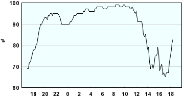

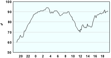

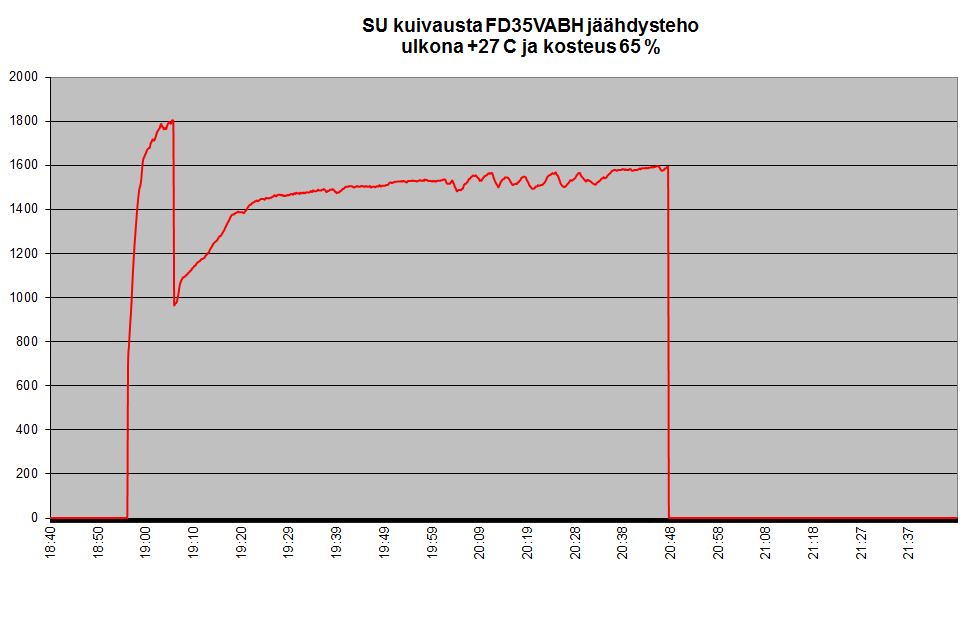

Tässä hiukan loggausta kuivauksella, ulkona +27C ja kosteus 65%.
Kuivauksen lopputulos oli 1,7 litraa kondessia.
Katsotaan tarvitseeko tänään jäähdytellä vai mennäänkö kuivauksella.
    25,8 KB · Katsottu: 418

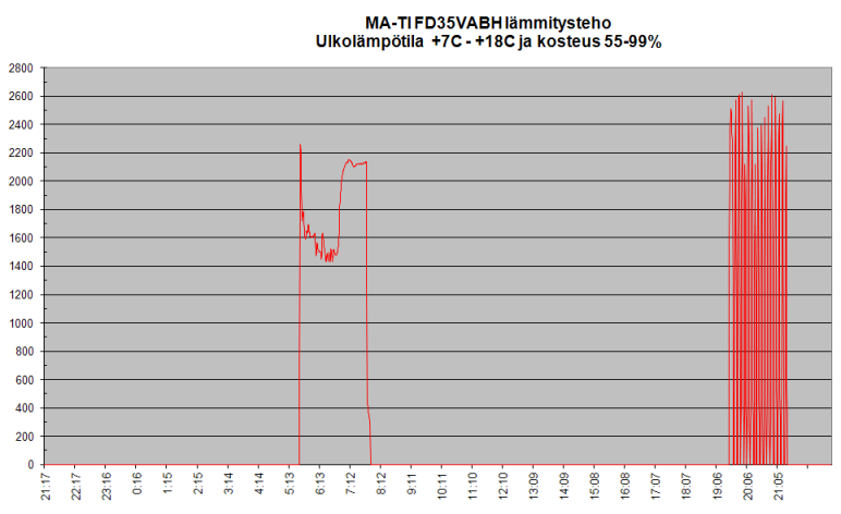

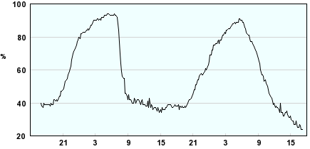

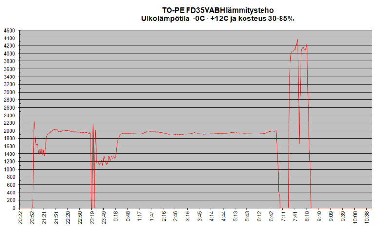

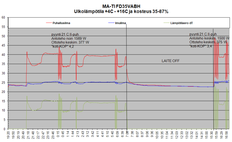

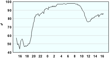

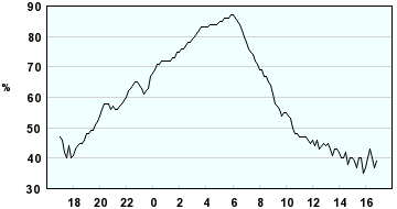

Syksyn ekat lämmittelyloggaukset.
Laite ajastimella käyntiin 5:30. Laite päivällä OFF. Illalla hiukan lämmittelyä.
Ulkolämpötila +7C - +18C.
Keskimäärärinen antoteho 238 W ja ottoteho 66 W. => "koti-KOP" 3,6
    5,9 KB · Katsottu: 445
    5,2 KB · Katsottu: 417
    38,4 KB · Katsottu: 436
    72,2 KB · Katsottu: 448

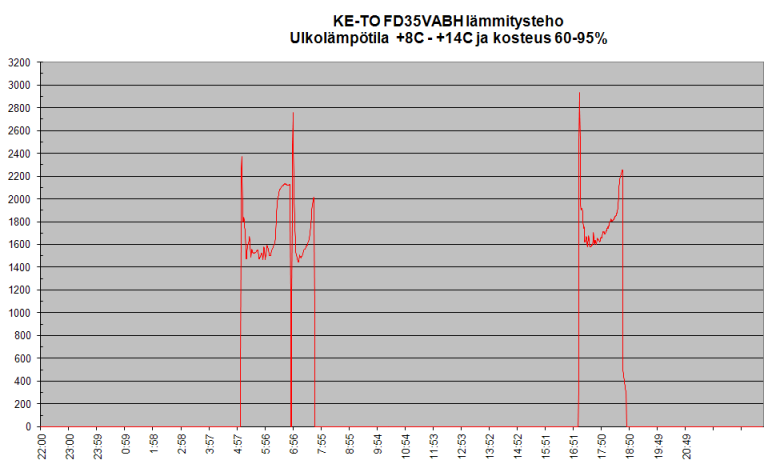

Laite ajastimella käyntiin 5:00. Laite päivällä OFF. Illalla hiukan lämmittelyä kokeeksi III-puhalluksella.
Ulkolämpötila +8C - +14C.
Keskimäärärinen antoteho 309 W ja ottoteho 72 W. => "koti-KOP" 4,3
    66 KB · Katsottu: 443
    34,6 KB · Katsottu: 410
    5,7 KB · Katsottu: 431
    6,3 KB · Katsottu: 444

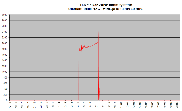

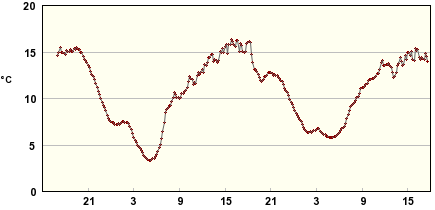

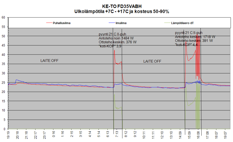

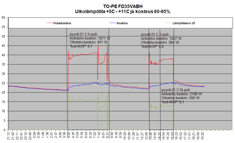

Laite ajastimella käyntiin 3:00. Laite päivällä OFF. Iltapäivällä lämmitystä II-puhalluksella ja myöhemmin III-puhalluksella.
Ulkolämpötila +5C - +11C.
Keskimäärärinen antoteho 631 W ja ottoteho 133 W. => "koti-KOP" 4,8
Tulee viileä yö ja ILP saa lämmitellä koko ensi yön.

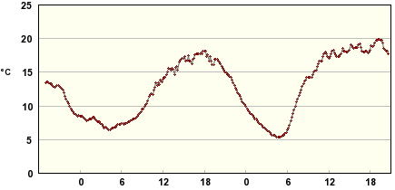

    23,9 KB · Katsottu: 391
    5,6 KB · Katsottu: 420
    4,5 KB · Katsottu: 415
    34,2 KB · Katsottu: 418
    75,5 KB · Katsottu: 431

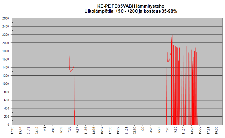

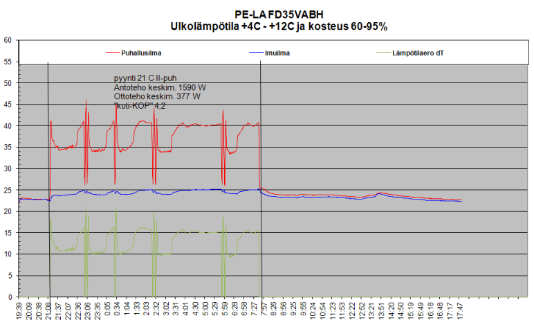

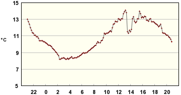

Ulkolämpötila +4C - +12C.
Laite yön lämmityksellä II-puhalluksella ja pyyntinä 21C. Lämmittelyä noin tunnin pätkissä, aamuyöllä pidempi veto (3h 20 min).
Keskimäärärinen antoteho 764 W ja ottoteho 181 W. => "koti-KOP" 4,2
Aamulla oli sen verran lämmintä sisällä että ensi yöksi pyynniksi jää 20 C.
Kaikissa syksyn mittauksissa i-see on ollut päällä ja tuijotellut eteenpäin.
Ulkoilman keskilämpötila mittausjaksolla lähimmän sääaseman mukaan +8,1 C.
    63,6 KB · Katsottu: 416
    38,7 KB · Katsottu: 404
    5,4 KB · Katsottu: 410
    6,2 KB · Katsottu: 412

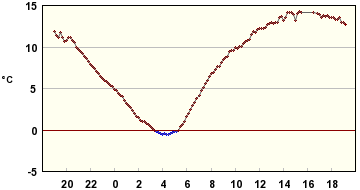

Ulkolämpötila +5C - +14C.
Laite yön lämmityksellä II-puhalluksella ja pyyntinä 20C. Aurinko lämmitti aamupäivällä sen verran että tuolla pyyntilämpötilalla laite puhalteli lepuutuksella koko päivän.
Keskimäärärinen antoteho 808 W ja ottoteho 239 W. => "koti-KOP" 3,4
Ulkoilman keskilämpötila mittausjaksolla lähimmän sääaseman mukaan +7,9 C.
    5,3 KB · Katsottu: 418
    5,1 KB · Katsottu: 413
    51,6 KB · Katsottu: 397
    87,8 KB · Katsottu: 420

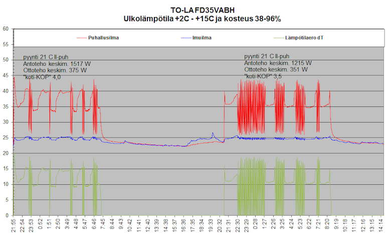

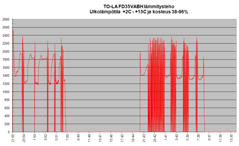

Laite lämmityksellä II-puhalluksella ja pyyntinä 20C. Illalla saunan lämmöt tuuletetaan huoneistoon, tämä on saattaa vaikuttaa yön lämmitystehoihin laskevasti.
Keskimäärärinen antoteho 754 W ja ottoteho 244 W. => "koti-KOP" 31
Ulkoilman keskilämpötila mittausjaksolla lähimmän sääaseman mukaan +7,6 C.
Nyt palaan ajastimella lämmitykseen.
    5,5 KB · Katsottu: 406
    5 KB · Katsottu: 418
    69,5 KB · Katsottu: 392
    119,9 KB · Katsottu: 415

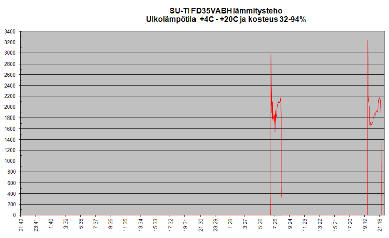

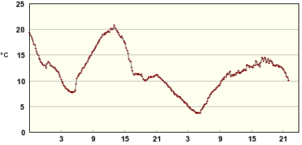

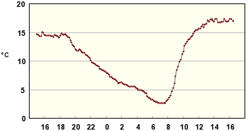

Ulkolämpötila +2C - +18C.
Lämmittelyä LA-SU aamulla.
Keskimäärärinen antoteho 470 W ja ottoteho 104 W. => "koti-KOP" 4,5
    53,2 KB · Katsottu: 436
    36,3 KB · Katsottu: 414
    5,4 KB · Katsottu: 415

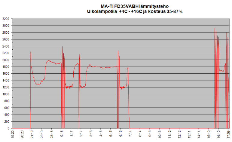

    5,9 KB · Katsottu: 412

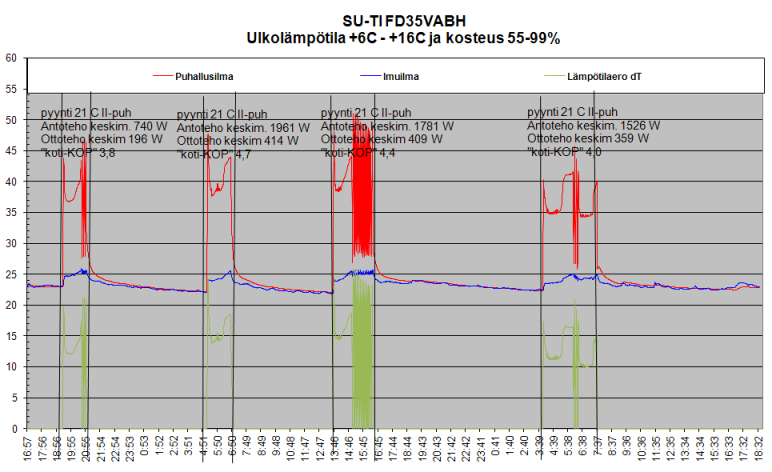

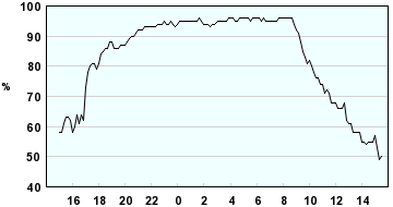

Ulkolämpötila +6C - +16C.
Lämmittelyä SU-TI aamulla.
Keskimäärärinen antoteho 341 W ja ottoteho 83 W. => "koti-KOP" 4,1
    7,5 KB · Katsottu: 434
    6,9 KB · Katsottu: 433
    20,9 KB · Katsottu: 418
    86,3 KB · Katsottu: 459

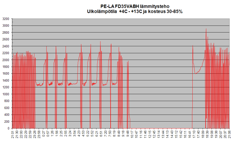

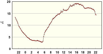

Ulkolämpötila +5C - +10C.
Keskimäärärinen antoteho 671 W ja ottoteho 155 W. => "koti-KOP" 4,3
    41,3 KB · Katsottu: 446
    3,9 KB · Katsottu: 451
    4,9 KB · Katsottu: 427
    64,7 KB · Katsottu: 425
Ulkolämpötila +10C - +12C.
Tässä vaihteeksi hiukan loggausta katkoilla, pyyntinä 20C ja puhallus II-nopeus.
Keskimäärärinen antoteho 772 W ja ottoteho 283 W. => "koti-KOP" 2,7
Katkoissa tulee 3 minuuttia lämmitysta ja 3 minuuttia lepuutusta. Kompressori tuossa varmaankin käyt 4 minuuttia vaikka varsinaista puhallusta tulee tuo 3 minuuttia.
    5,6 KB · Katsottu: 402
    4,7 KB · Katsottu: 414
    69,7 KB · Katsottu: 401
    87,4 KB · Katsottu: 407
    134,7 KB · Katsottu: 437

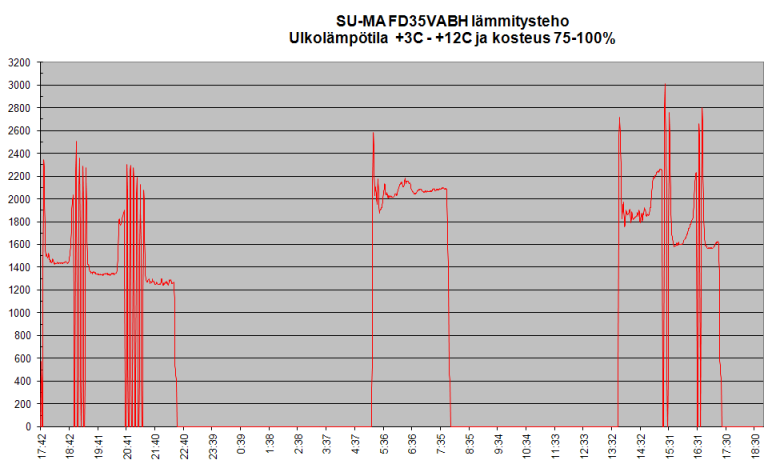

Ulkolämpötila +2C - +12C.
Tarpeen mukaista lämmitystä pyyntinä 21C ja puhallus II-nopeus.
Keskimäärärinen antoteho 705 W ja ottoteho 168 W. => "koti-KOP" 4,2
    81,6 KB · Katsottu: 431
    49,7 KB · Katsottu: 387
    4,4 KB · Katsottu: 397
    4,9 KB · Katsottu: 407

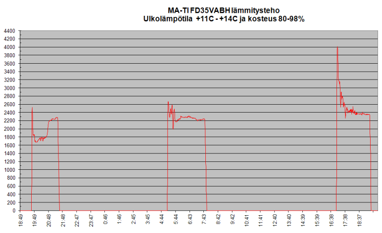

Ulkolämpötila +11C - +14C.
Tarpeen mukaista lämmitystä pyyntinä päivällä ja illalla hiukan kovempi 22C ja puhallus II ja illalla III-nopeus.
Keskimäärärinen antoteho 629 W ja ottoteho 122 W. => "koti-KOP" 5,2
Laite tuntuisi pääsevän nopeasti tehoille kun pyynti on hiukan isompi ja laite lähtee käyntiin hiukan minimitehoja isommilla ottotehoilla ~400-500 W. Ilmeisesti tuo vakio EEV-avaus sopii paremmin hiukan isommille ottotehoille tuossa käyntijakson alussa.
    4,9 KB · Katsottu: 387
    4,9 KB · Katsottu: 394
    69 KB · Katsottu: 407
    43,1 KB · Katsottu: 414

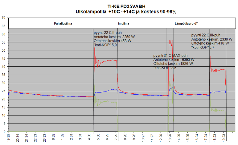

Ulkolämpötila +10C - +14C.

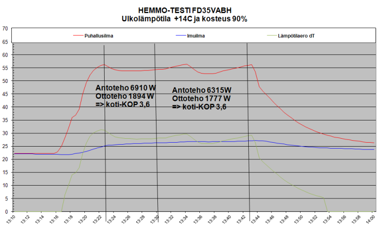

Aamuyöstä II-puhallus, päivällä Hemmo-testi ja illalla III puhallus. Isompi pyynti tuntuisi toimivan kiitettävästi.
Keskimäärärinen antoteho 516 W ja ottoteho 114 W. => "koti-KOP" 4,5
Hemmo-testissä tulee puhallusilman lämpötilaraja vastaan 57 C kohdalla ja sen vuoksi rajoittaa ottotehoja. Testin alussa ottotehot olivat jonkin aikaa 2250 W.
    4,8 KB · Katsottu: 417
    5,3 KB · Katsottu: 405
    52,7 KB · Katsottu: 383
    73 KB · Katsottu: 410
    64,7 KB · Katsottu: 444

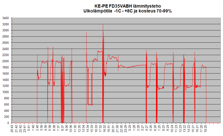

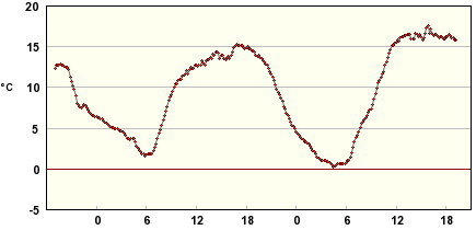

Ulkolämpötila -1C - +8C.
Keskimäärärinen antoteho 1257 W ja ottoteho 298 W. => "koti-KOP" 4,2
    92,5 KB · Katsottu: 453
    55,8 KB · Katsottu: 398
    5,6 KB · Katsottu: 408
    6,7 KB · Katsottu: 414

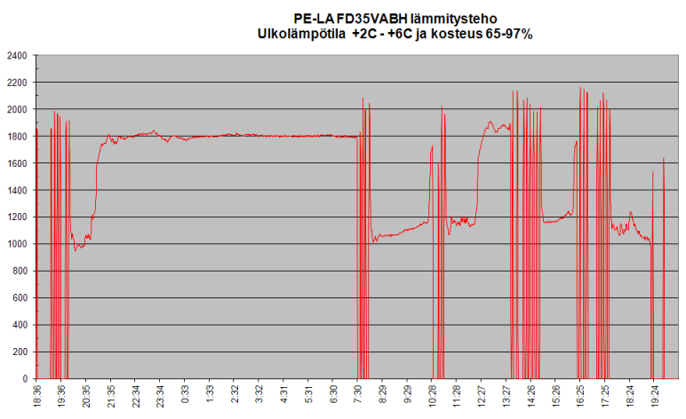

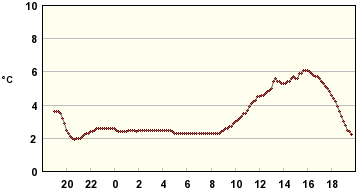

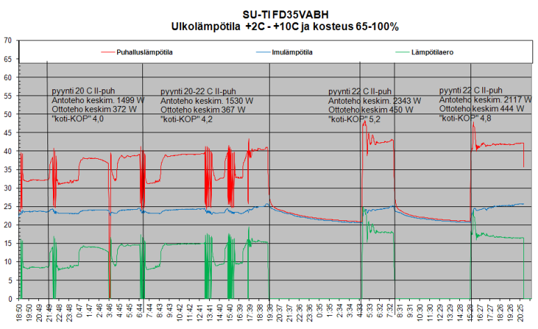

Ulkolämpötila +2C - +6C.

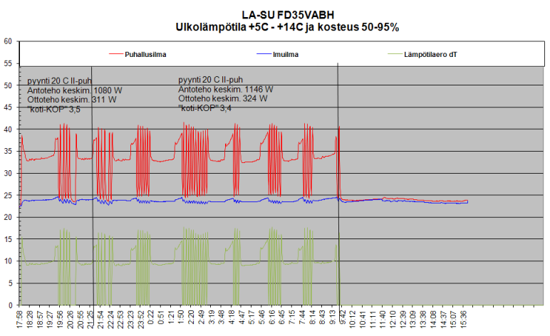

Yöllä pyyntilämpötilana +21C. ILP innostui lämmittämään yli 11 h yhteen menoon. Aamulla tiputin pyyntiä +20C ja laite meni hetkeksi katkoille.
Keskimäärärinen antoteho 1314 W ja ottoteho 331 W. => "koti-KOP" 4,0
Kokeillaan tämä yö mennä +20C pyynnillä, näin saunaillan jälkeen laite pääosin kylläkin huilii.
Tässä viime syksyltä vastaavien kelien loggausta http://lampopumput.info/foorumi/index.php?topic=13724.msg180702#msg180702

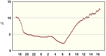

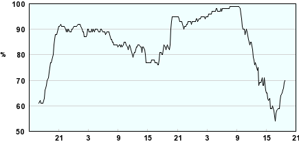

    5,4 KB · Katsottu: 408
    4,5 KB · Katsottu: 403
    52,1 KB · Katsottu: 397

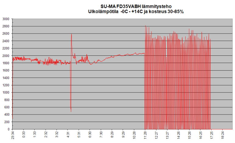

    85,2 KB · Katsottu: 423
Ulkolämpötila +1C - +9C.
Keskimäärärinen antoteho 1240 W ja ottoteho 317 W. => "koti-KOP" 3,9
    6,1 KB · Katsottu: 408
    6,1 KB · Katsottu: 431
    53,1 KB · Katsottu: 411
    84,7 KB · Katsottu: 411

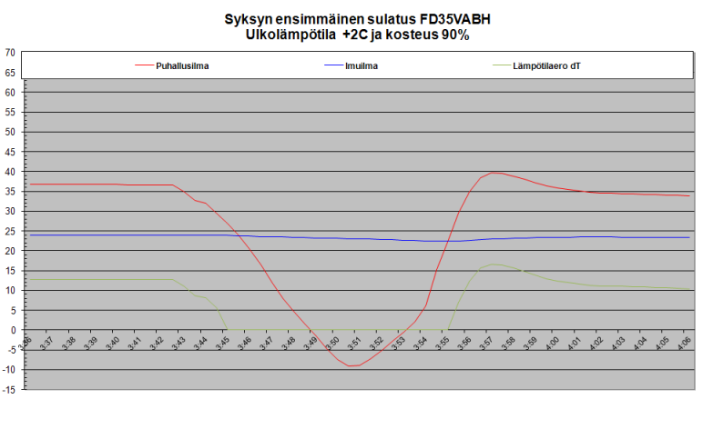

Ulkolämpötila +2C - +10C.
Syksyn eka kunnon sulatus tuli maanatain puolella. Taisi olla kenno aika huurussa, kun tuo puhallusilma kävi sulatuksen aikana pakkasen puolella (-9 C) ja sulatus kesti noin 10 min.
Keskimäärärinen antoteho 1094 W ja ottoteho 256 W. => "koti-KOP" 4,3
