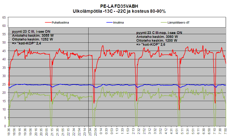

Pakkanen kiristyi yöllä -13C - -22C.
III-puhallus i-see ON, AREA ON ja pyynti 23 C
Lämmitysjaksot pitenivät edelleen parhaimmillaan 2 h 30 min. Aamulla 2 h ja ihan syystäkin oli lyhentänyt koska kenno oli aika tukossa sulatuksen alussa.
Keskimäärärinen antoteho noin 3058 W ja ottoteho 1220 W. => "koti-KOP" 2,5

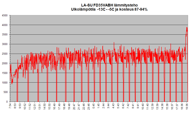

Vs: janti Mitsubishi Electric FD35VABH loggauksia

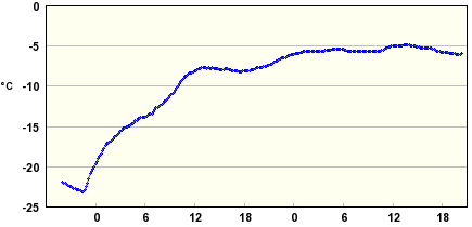

Tässä hiukan pidempi 36 h loggaus. Ulkolämpötila nousi lauantaiaamun -13C => sunnuntain -5C.
Lämmitysjaksot lyhenivät lauantaina aamulla 2h 10 min ja sunnuntaina 1 h tai 1 h ja 10 min. Syynä lyhenemisiin olivat voimakkaat sulatukset lauantaina, puhallusilma-anturi rekisteröi alimmillaan -2C puhalluslämpötiloja sulatuksen aikaana.

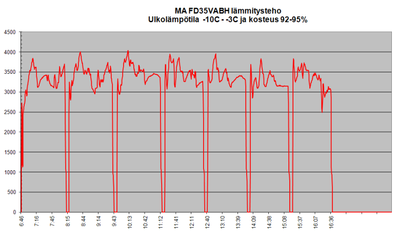

Ulkolämpötila -10C - -5C
Lämmitysjaksot 1 h 20min tai 1h 10min.
Keskimäärärinen antoteho noin 3135 W ja ottoteho 1006 W. => "koti-KOP" 3,1

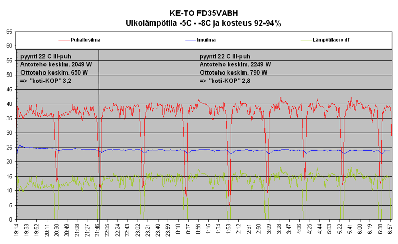

Ulkolämpötila -5C - -8C
Lämmitysjaksot 1 h ja lopussa 1 h 10 min.
Keskimäärärinen antoteho noin 2206 W ja ottoteho 759 W. => "koti-KOP" 2,9

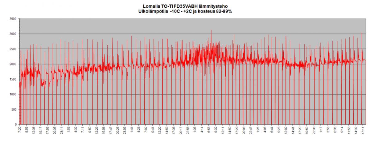

Lomaloggausta torstai - tiistai. ILP yksin asuntoa lämmittämässä isäntäväki lomalla.
Ulkolämpötila to-su noin -4C ja ma-ti -1C.
Taloussähköä kului keskimäärin 2,1 kWh/vrk ja ILP kulutti keskimäärin 11,7 kWh/vrk (to-pe).
Torstaina töihinlähtiessä laiteesta pyynti +20C. Torstaina iltapäivällä +19C.
Loggerit lopettivat loggauksen joko muistin vähyyden vuoksi tai akkujen tyhjentymisen vuoksi tiistaina (pulhallus) ja maanantaina (imu) (ma-ti imuilman lämpötila on arvio). Keskiviikkosta perjantaihin väli jäi tältä viikolta tämän vuoksi loggaamatta. :(
Lämmitysjaksot vaihtelivat 1 h - 1h 50 min välillä.

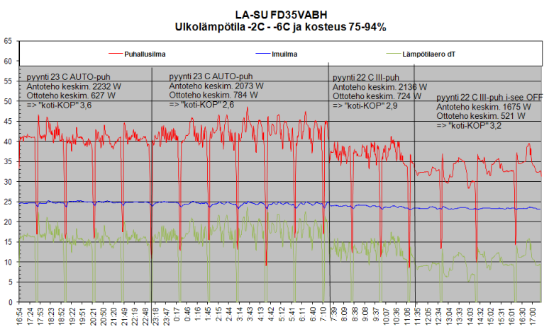

Ulkoilma -6C - -2C.
Auto-puhalluksella laitteen puhallusnopeus oli noin 2,5 = 477 m3/h. Laskelmissa käytetty puhallusnopeutena II-nopeutta vastaavaa nopeutta yöllä 0:30 lähtien. Puhalluslämpötilojen kohoaminen samoin kuin ottotehojen nousu kielivät siitä että AUTO-nopeus ei ollut enään niin kovalla kuin mitä se oli illalla.
Lämmitysjaksot 1 h 10 min - 2 h.
Keskimäärärinen antoteho noin 2017 W ja ottoteho 667 W. => "koti-KOP" 3,0
Otin tuon i-seen pois päältä kokeeksi ja laite alkoi ajelemaan minimitehoja. Nyt illalla nostin pyyntiä 22 C => 23 C, i-see edelleen pois päältä.

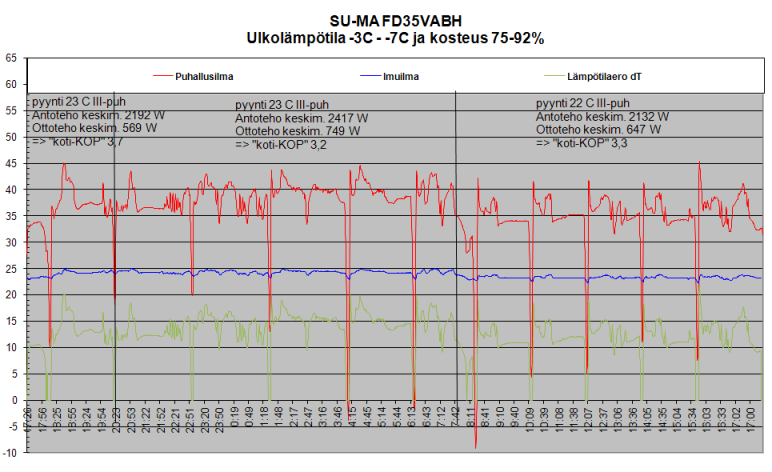

Ulkolämpötila -3C - -7C.
Laite III-nopeudella i-see OFF. Laitteen käytös tuntuisi rauhallisemmalta ilman i-seetä.
Lämmitysjaksot 1 h 40 min - 2 h 20 min. Illalla ja yöllä pidempiä lämmitysjaksoja. Aamuyöllä ja aamulla kolme voimakasta sulatusta jotka aiheuttivat lämmitysjaksojen lyhentymisen.
Keskimäärärinen antoteho noin 2267 W ja ottoteho 686 W. => "koti-KOP" 3,3

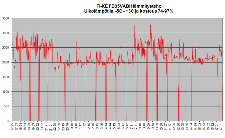

Ulkolämpötila -5C - +3C.
i-see taas välillä päällä ja AREA suoraan eteenpäin. Hiukan levottomampi tuo puhallusilman käyttäytyminen näyttää olevan i-see päällä. Yöllä AUTO-puhallus vastasi II-nopeutta.
Lämmitysjaksot 1 h - 3 h.
Keskimäärärinen antoteho noin 2020 W ja ottoteho 627 W. => "koti-KOP" 3,2
i-see uudestaan pois päältä ja puhallus II-nopeudelle.

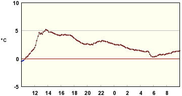

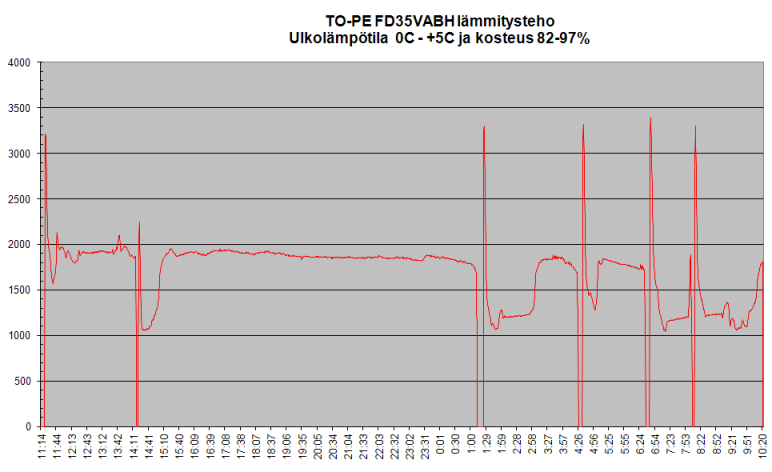

Ulkolämpötila +5C - 0C.
Sulatus tuli lopulta kello 1:12. Tuo on nyt pisin yhtämittainen lämmitysjakso jonka olen logannut tällä laitteella, noin 10 h 40 min. Mikäli vaimo ei olisi mennyt uunin luukkua avaamaan niin tuo olisi vielä 3 h pidempi. :cool:
Lämmitysjaksot tuon jälkeen 3 h - 1h 30 min.
Keskimäärärinen antoteho noin 1638 W ja ottoteho 411 W. => "koti-KOP" 4,0
Tänään meni taas pilalle hiukan pidenmpi lämmitysjakso vaimon leivonnaisiin. :cool:
Aamulla laite sulatti 8:10 ja seuraavaksi meni sitten katkolle 14:06 kun pullat valmistuivat uunissa ja lämmöt tuuletettiin keittiöön. Tuon katkon jälkeen laite lämmittelee edelleen ilman katkoja ja sulatuksia (kello 17:12).

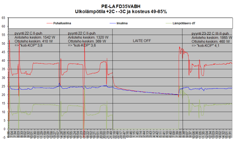

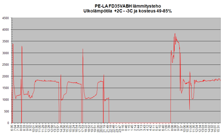

Ulkolämpötila +2 - -3C.
Katkot: klo 14:06 pullat uunista ulos ja 21:06 astianpesukoneen luukku auki, loput sulatuksia.
ILP oli yön OFF, kun olohuoneessa oli yövieraita. Aamulla olikin sitten sisälämpötilat laskeneet 20-19 C välille. :-X
Nyt laite taas pidempään käynnissä, klo 10:55 pikasulatuksen jälkeen ei ole sulatellut tai katkonut.
18:06 tuli sitten sulatus (kuivalle kennolle) kun ulkolämpötila painui taas pakkasen puolelle.

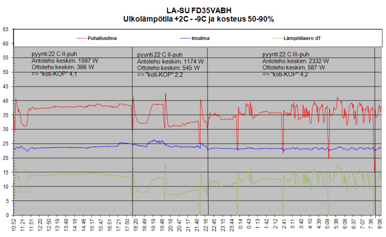

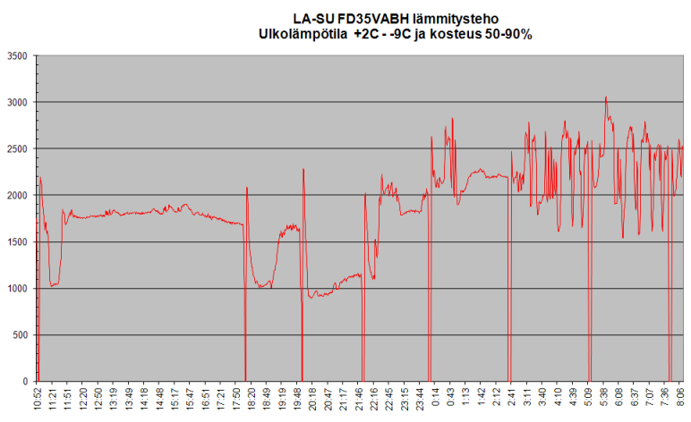

Ulkolämpötila +2C - -9C.
Eilen tosiaankin noin 7 h lämmitysjakso päivällä, kun ilma oli aurinkoista ja kuivaa.
Saunan lämpöjen tuuletus aiheutti sen että laite meni aivan minimitehoille. Lämmitysjaksot 1 h 40 min.
Yöllä puhallus III-nopeudella ja pyyntinä 22 C i-see OFF. Lämmitysjaksot 2 h 30 min.
Keskimäärärinen antoteho noin 1824 W ja ottoteho 506 W. => "koti-KOP" 3,6
Nyt aamulla kokeeksi i-see päälle.

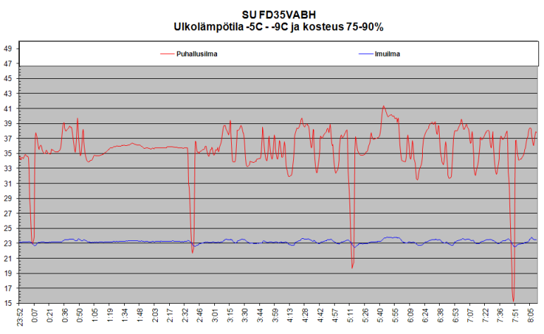

Tässä aamuyöstä "suurennettu kuva".
Puhallusilma alkaa käyttäytyä syklisesti noin -7C ulkolämpötilassa. Edellisessä lämmitysjaksossa puhallusilma on ollut vielä hyvin tasainen.
Syklit kuopasta kuoppaan noin 20 min. Heiluminen alkaa noin 1 h käyntijaksonalusta jos on alkaakseen. Heiluminen max. 7-8 C.
Mikä ihme tuon aiheuttaa?
Nostetaanko ja lasketaan kompressoritehoja tuossa aina välillä?
Aiheuttaatako EEV:n säätö tuon heilunnan myös kompressori tehoiss vai pystyisikö pelkällä EEV-säädöllä heiluttamaan puhalluslämpötilaa noin paljoa?
=> Aiheuttaako sittenkin imuilmamittaus tuon tehojen heilunnan ihan oikeasti?

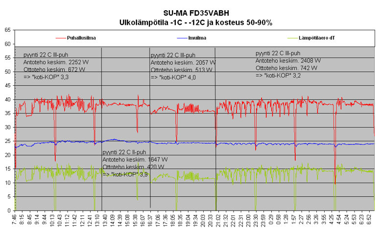

Ulkolämpötila -1C - -12C.
i-see vaihteeksi päällä, ei vaikutusta tuohon puhallusilman lämpötila heiluntaan. Aamuyöllä heilunta lakannut kun pakkanen kiristyi -12 C.
Keskimäärärinen antoteho noin 2203 W ja ottoteho 640 W. => "koti-KOP" 3,4

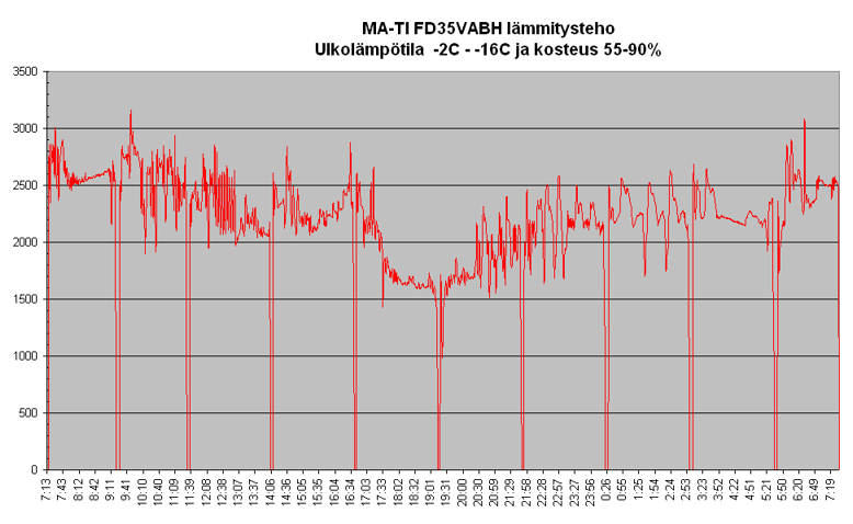

Ulkolämpötila -2 - -16C. Päivällä jälleen aurinkoista ja kuivaa.
Illalla ja yöllä AUTO-puhallus. Tehot laskettu II-nopeuden mukaan. Nyt aamulla laitoin puhalluksen manuaalille III-nopeudelle.
Lämmitysjaksot 2 h - 2 h 30 min.
Keskimäärärinen antoteho noin 2137 W ja ottoteho 701 W. => "koti-KOP" 3,0

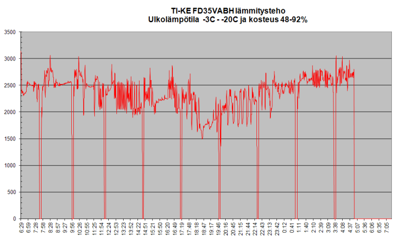

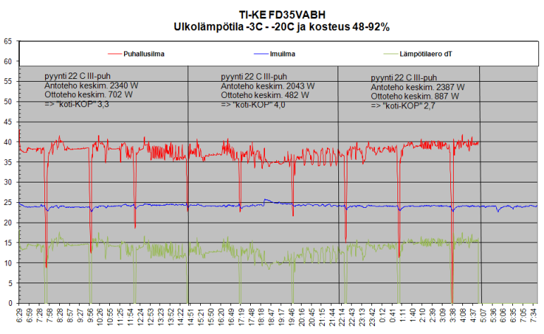

Ulkoilma -3C - -20C.
Puhallusilmaloggerista ilmeisesti akku tyhjentynyt, kun lopetti aamuyöstä loggaamisen.
Lämmitysjaksot 2 h 10min - 2 h 30 min.
Keskimäärärinen antoteho noin 2258 W ja ottoteho 746 W. => "koti-KOP" 3,0

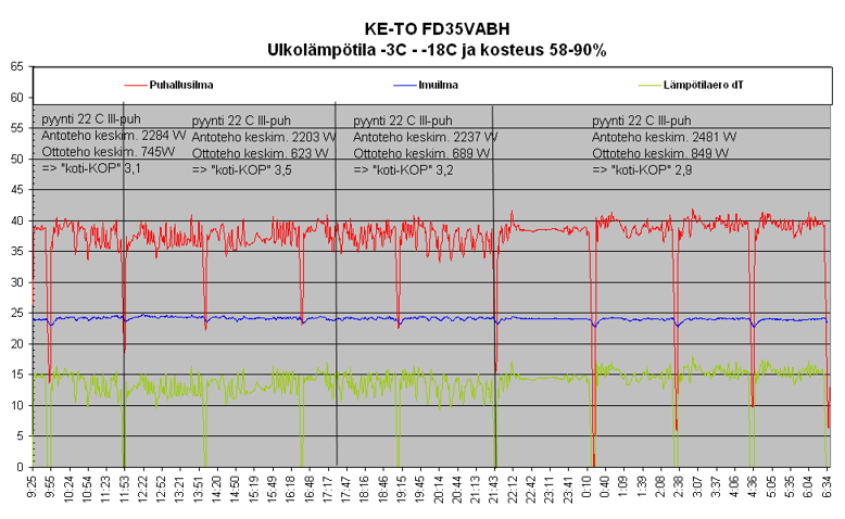

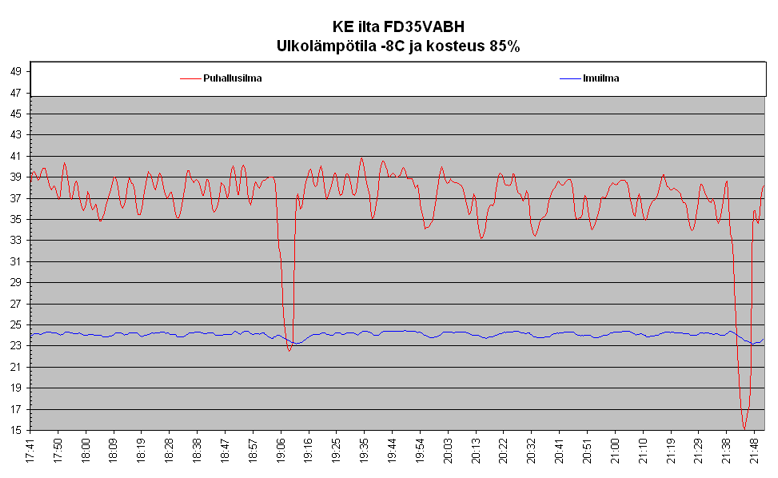

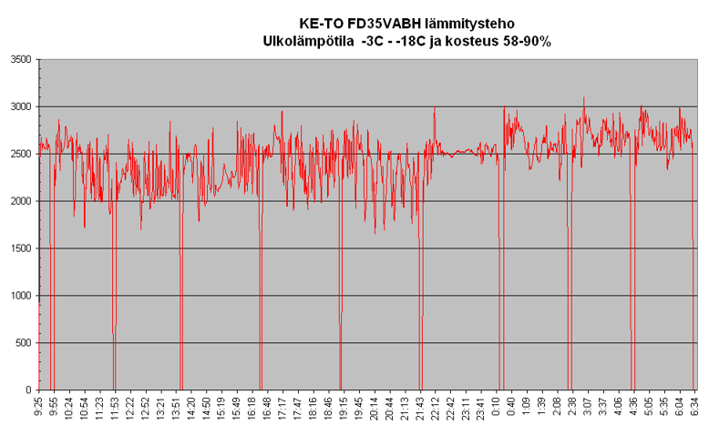

Ulkoilma -3C - -18C.
Keskimäärärinen antoteho noin 2334 W ja ottoteho 744 W. => "koti-KOP" 3,1
Eipä ole näissä mittauksissa/kokeiluissa läytynyt mitään selitystä tuolle puhallusilman lämpötilan sahaamiselle. :cool:

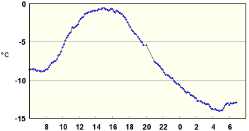

Ulkoilma -2C - -15C.
Keskimäärärinen antoteho noin 2394 W ja ottoteho 754 W. => "koti-KOP" 3,2

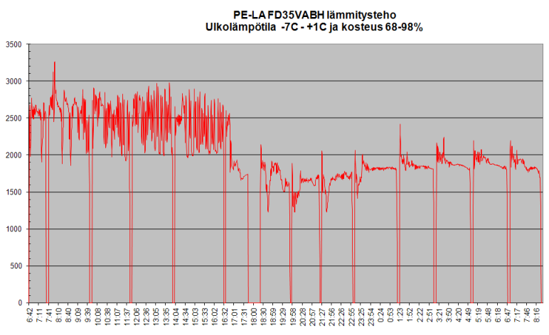

Ulkolämpötila -7C - +1 C.
Lämmitysjaksot 2h 30 min - 1h 30 min.
Kello 18:00 ILPin sisäyksikön kennon imurointi ja suodattimien puhdistus.
Laitoin eilen puhalluksen II-nopeudelle, kun ulkoilma alkoi lauhtumaan nolla tuntumaan.
Keskimäärärinen antoteho noin 1905 W ja ottoteho 546 W. => "koti-KOP" 3,5

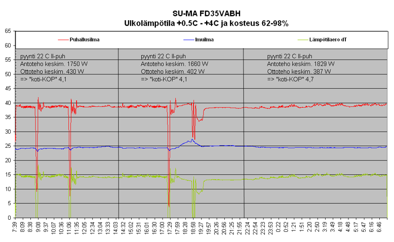

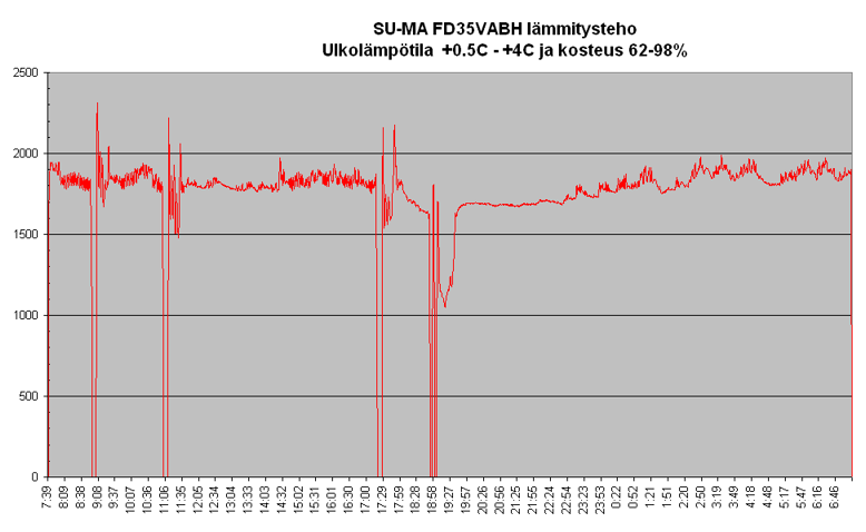

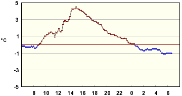

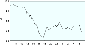

Ulkolämpötila +0,5 - +4 C. Päivällä aurinkoista.
i-see taas päällä.
Laite meni illalla hetkeksi katkolle kun avasin uunin luukun lämpöjen tuulettamiseksi. Laite on tuon 19:05 jälkeen käynyt katkoitta ja sulatuksitta ja jäi tänään aamullakin edelleen käyntiin (= yli 12 h yhtämittaista käyntiä). Eiköhän tuo laite jossain vaiheessa mene katkoille vielä tänään. :cool:
Lämmitysjaksot 2 h, 6 h ja viimeinen yli 12 h.
Keskimäärärinen antoteho noin 1749 W ja ottoteho 404 W. => "koti-KOP" 4,3

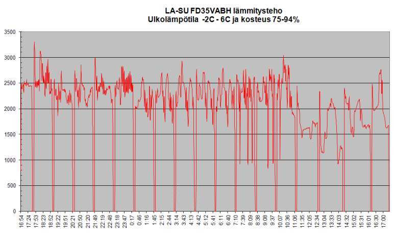

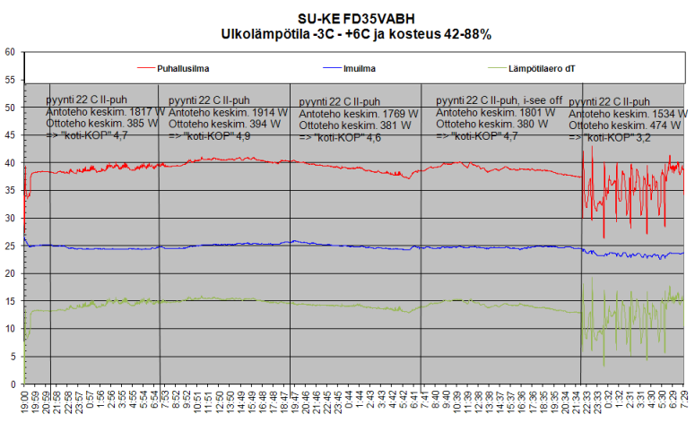

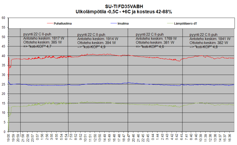

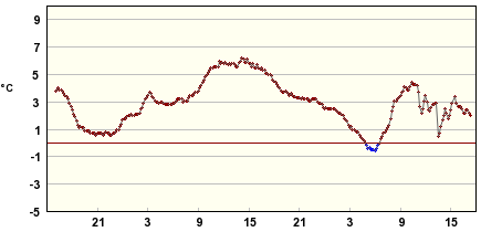

Ulkolämpötila -0,5C - +6C. Veto alkoi sunnuntaina ja jatkuu edelleen.
Ei taida tälle lämmitysjaksolle tulla millään loppua, nyt yli 36 h yhtämittaista lämmittelyä ilman katkoja ja sulatuksia.
Eiköhän tänään mennä jo katkoille, sen verran lämpimästi alkoi aurinko aamulla paistelemaan. Tuulikin on kääntynyt luoteen puolelle.
Laitoin aamulla i-seen OFF.
Keskimäärärinen antoteho noin 1836 W ja ottoteho 404 W. => "koti-KOP" 4,5
Tuo viimeisen jakson ottoteho oli väärin sen pitäisi olla 381 W ja COP 4,6

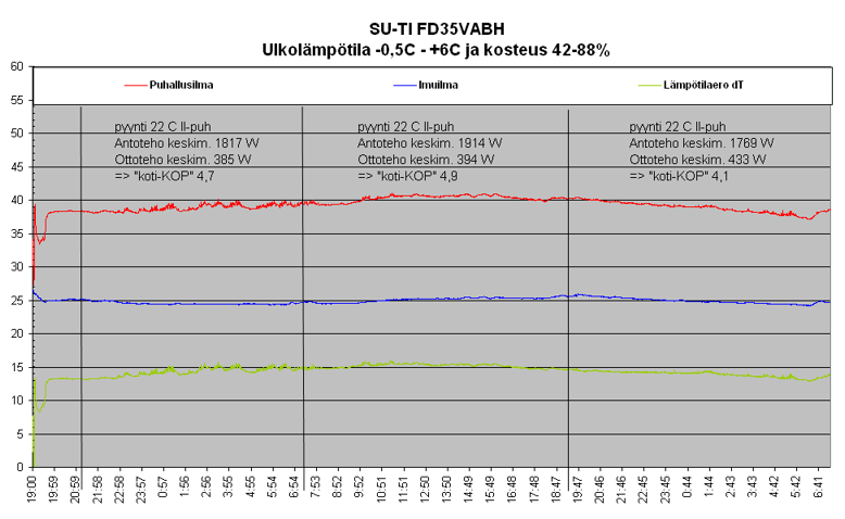

Lämmitysjakson kesto nyt jo yli 46 h. :cool:
Josko nyt illalla menisi ilma pakkaselle ja loppuisi tämä jatkuva lämmittely.
Taisi tulla ihan lyömätön oma ennätys tällä kertaa.
Tässä parin vuorokauden saldo:
Keskimäärärinen antoteho noin 1837 W ja ottoteho 386 W. => "koti-KOP" 4,8 ;D

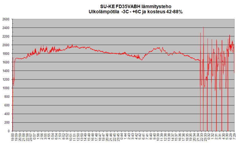

Kaikki hyvä loppuu aikanaan. Ulkoilma meni illalla pakkaselle ja laite meni sulatukselle.
Lämmitysjaksolle tuli pituutta hiukan vajaa 51 h.
Yöllä ulkoilma 0C - -3C.
Yöllä lämmitysjaksot 45 min - 1 h 40 min. Kaikki sulatukset "kuivan kennon sulatuksia" = turhia. Laite tokeni vasta kun laitoin kello 6 aikoihin i-seen takaisin päälle.
Keskimäärärinen antoteho noin 1778 W ja ottoteho 399 W. => "koti-KOP" 4,5

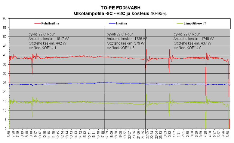

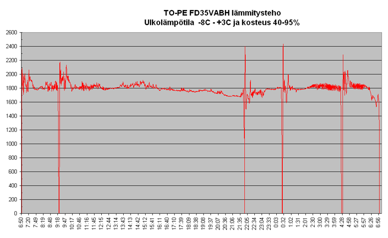

Ulkolämpötila -8C - +3C.
Lämmitysjaksot lyhin 2h 30 min ja pisin päivällä 12 h 25 min. Nyt aamulla laite "lumipallona" ennen tuota kello 7 sulatusta. Tämä näkyy selkeästi tuossa puhalluslämpötilan tippumisena.
Keskimäärärinen antoteho noin 1775 W ja ottoteho 428 W. => "koti-KOP" 4,1

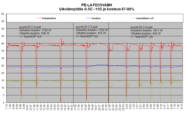

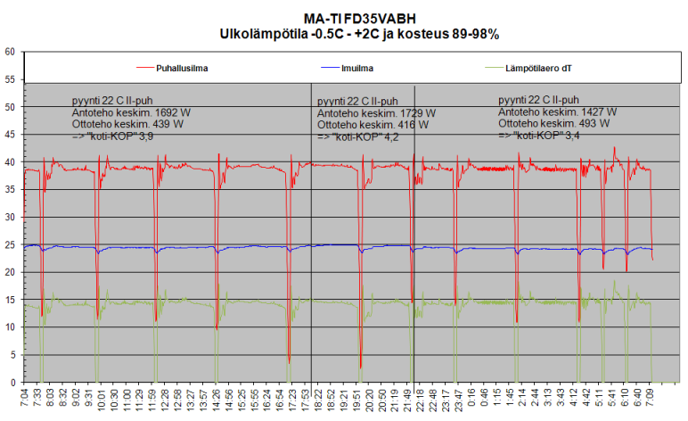

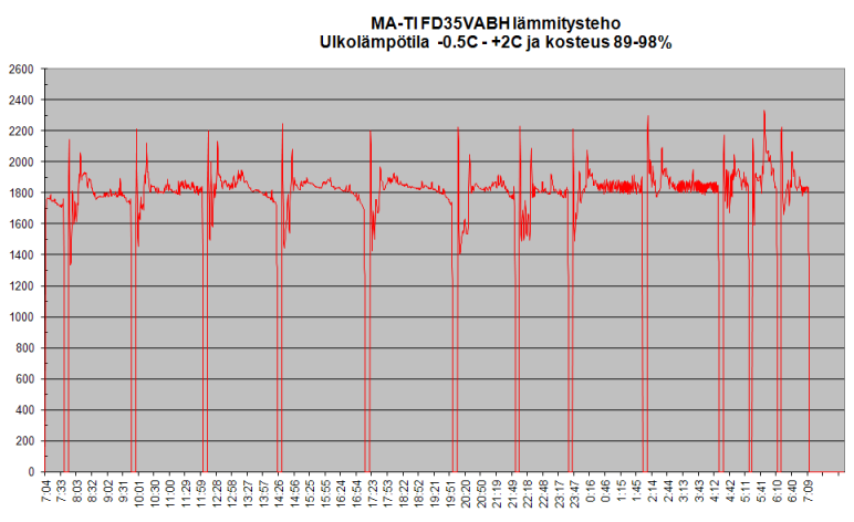

Ulkolämpötila -0,5C - +3C.
Lämmitysjaksot 1 h 30 min - 3 h 30 min.
Keskimäärärinen antoteho noin 1692 W ja ottoteho 436 W. => "koti-KOP" 3,9

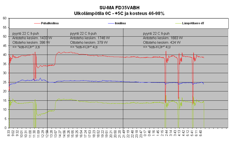

Ulkolämpötila 0C - +5C. Yöllä ilmankosteus korkea.
Lämmitysjaksot yöllä 1 h 20 min ja päivällä/illalla noin 15 h veto. Aamupäivällä meni katkolle karjalanpaistin lämmityksen vuoksi = uunin lämpöjen tuuletus sisälle.
Keskimäärärinen antoteho noin 1660 W ja ottoteho 401 W. => "koti-KOP" 4,1

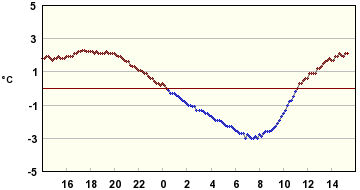

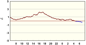

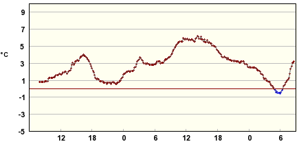

Ulkolämpötila +2C - -0,5C. Ulkoilmankosteus korkea. Pilvistä.
Lämmitysjaksot päivällä parhaimmillaan 2 h 40 min ja yöllä lyhimmillään 45 min kun ilma meni hiukan pakkaselle.
Keskimäärärinen antoteho noin 1699 W ja ottoteho 456 W. => "koti-KOP" 3,7

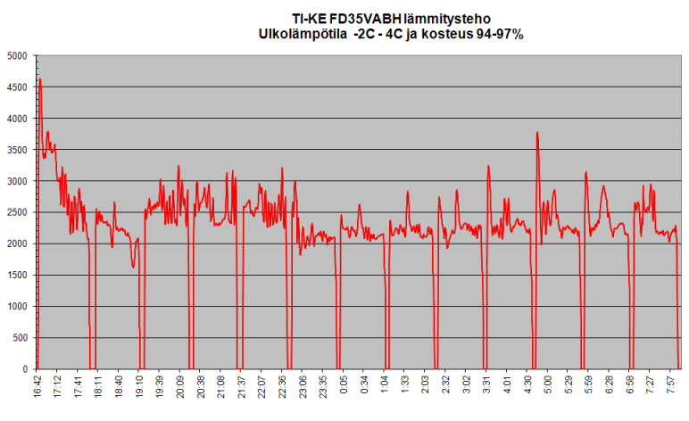

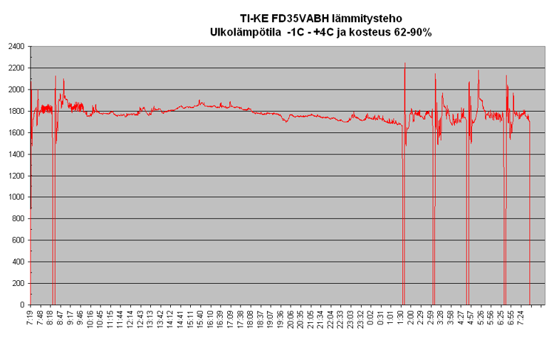

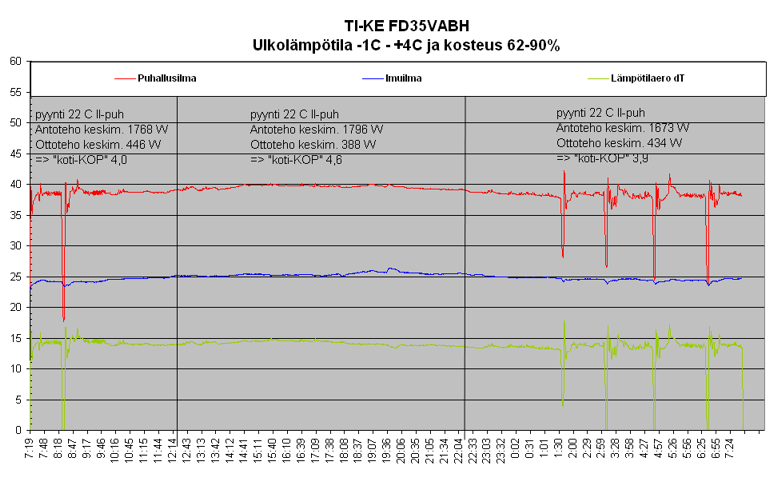

Ulkolämpötila -1C - +4C.
Lämmitysjaksot parhaimmillaan 17 h ja yöllä lyhimmillään 1h 20 min kun ilma meni hiukan pakkaselle.
Keskimäärärinen antoteho noin 1742 W ja ottoteho 418 W. => "koti-KOP" 4,2
Pitää varmaankin tiputtaa pyyntiä 21 C ja katsoa mitä laite siitä tykkää.
Verailun vuoksi viime keväältä loggausta kun pyyntinä oli 20C http://lampopumput.info/foorumi/index.php?topic=13724.msg165934#msg165934

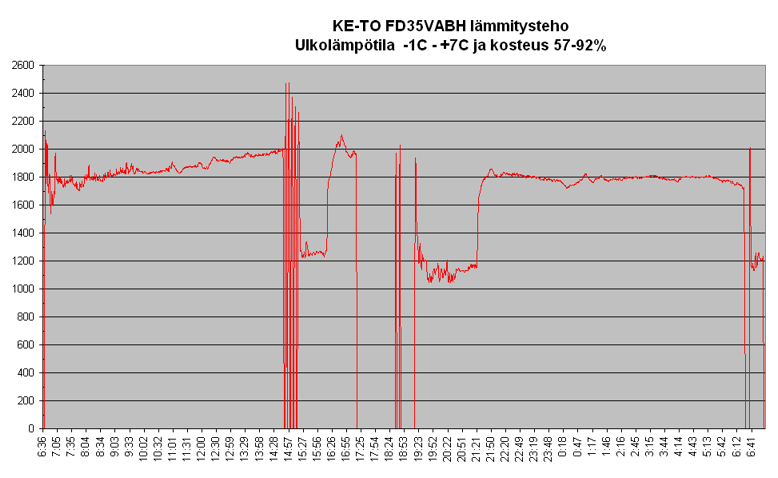

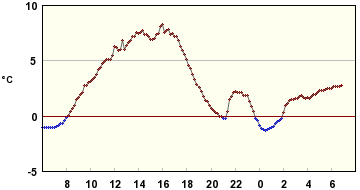

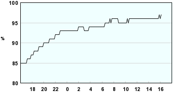

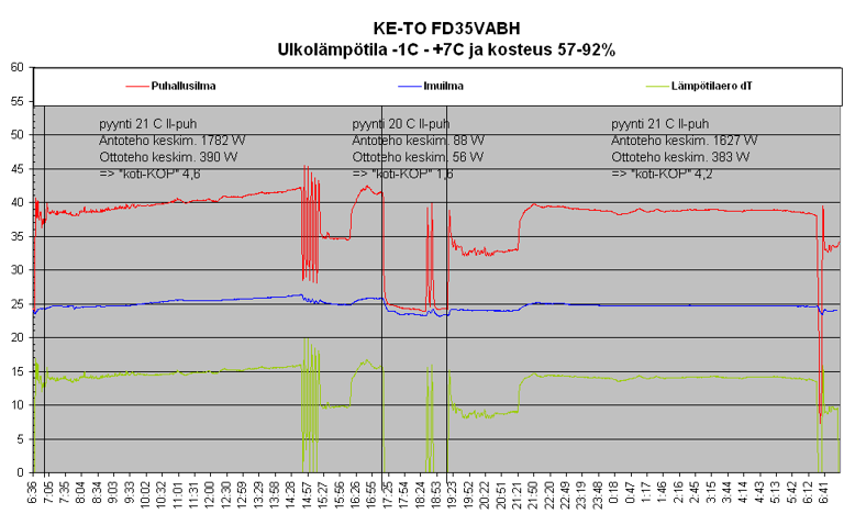

Ulkolämpötila -1C - +7C. Aurinkoista ja lämmitä päivällä.
Pyyntinä olikin ollut jo viime viikonlopusta lähtien valmiiksi vaimon toimesta 21 C. Hetken aikaa kokeili illalla 20C pyyntiä, mutta ei sitä yksi viittinyt jättää päälle.
Lämmitysjaksot päivällä 8 h josta meni katkolle kun imuilma nousi auringon avustamana yli 26 C ja yöllä noin 11 h jakso.
Keskimäärärinen antoteho noin 1567 W ja ottoteho 370 W. => "koti-KOP" 4,2
