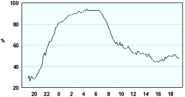

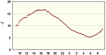

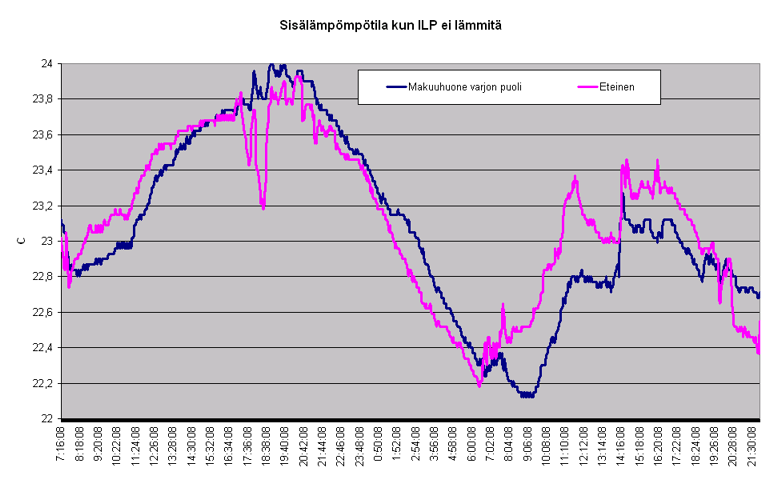

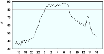

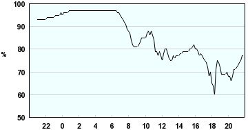

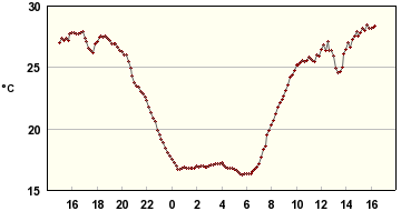

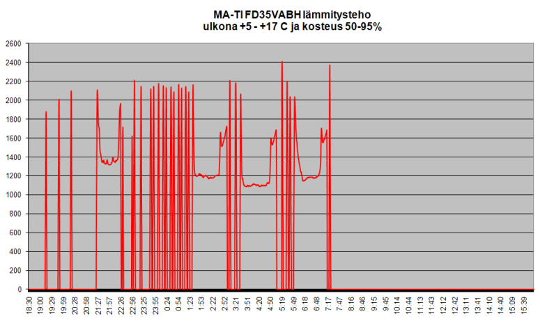

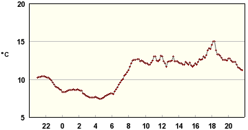

Tässä reilun vuorokauden sisälämpötilaloggaukset muutamasta paikasta; eteisestä ja varjon/lännen puolella olevasta makuuhuoneesta
Idän puoleisiin makuuhuoneisiin alkaa heti aamulla paistamaan aurinko ja se lämmittää myös eteisessä. Varjon puolella oleva makuuhuone alkaa lämpenemään vasta kun LTO-laitteen tuloilma lämpenee tuolla idän puolella riittävästi.
Hiukan tuntuisi tuo sisälämpötila nyt jo jäähtyvän => ILP lähtee ajastimella taas puolilta öin lämmittämään
    80,8 KB · Lukukerrat: 479
    7,3 KB · Lukukerrat: 483
    7,1 KB · Lukukerrat: 498

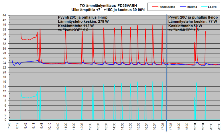

Vs: janti Mitsubishi Electric FD35VABH loggauksia
Tois puol jokke sanoi:
viitsisitkö tehdä pikku testin?
kun tuo masiina nyt tuntuu lämmittävän aina noin 4 astetta yli pyynnön lämmitys asennossa ja jos unohtuu päivällä päälle lämmittää turhaan siis.
eli mites tuo automaatti toiminto ?
sitä ei ole pähkäilty oikeastaan missään voisiko se toimia näillä "etelän talvi" lämpötiloilla kun tarvitaan pikkaisen lämpöä mut ei sit kuitenkaan päivällä niinkään.
toimisko silloin logiikka jotenkin fiksummin ja ei tekis katkokäyntiä jne.
kun sulla on nuo mittausvehkeet niin niillä sais luettua tuloksen aika näppärästi....
Kerran kesällä tuota auto modea kokeilin ja ei se oo oikein hyvä. Siitä kun tuntuu puuttuvan kokonaan "nolla-alue" eli kone lämmittää tai jäähdyttää koko ajan, ei huili koskaan. Lämmittää niin paljon että mode vaihtuu jäähdytykselle ja sitte jäähdyttää niin että pitää alkaakkin taas lämmittämään. Tarkoitettu ehkä maihin joissa yöllä on pakkasta ja päivällä +40lämmintä, ei tänne jossa yön ja päivän lämpötilaero on 10astetta ja rakenteet varaavat lämpöä reilusti.
Pitäisi kyllä kokeilla vielä uudelleen, nyt kun anturi on siirretty.

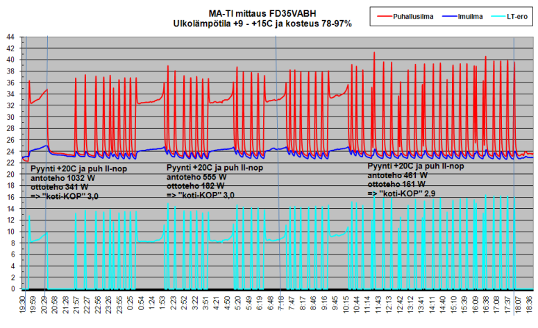

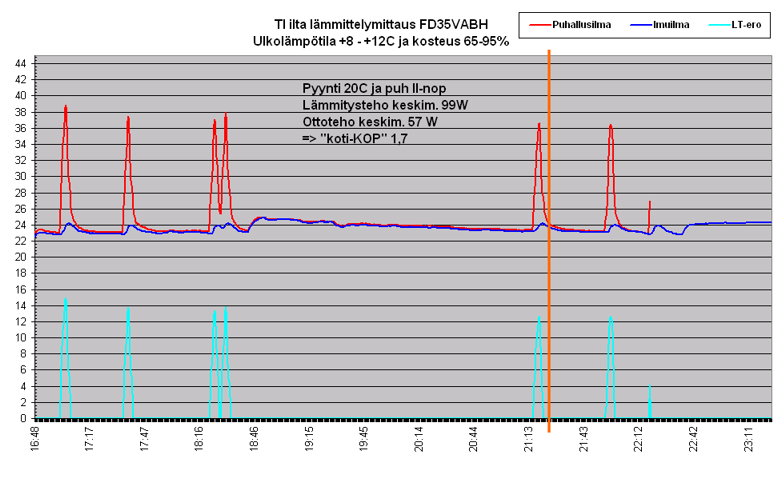

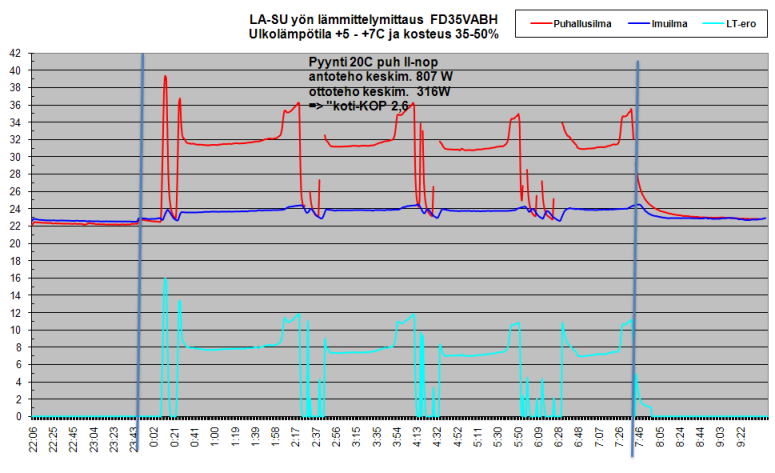

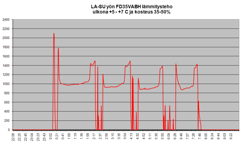

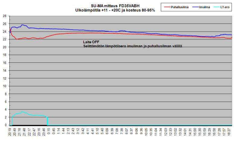

Tässä viime yöltä loggauksia. Laite lähti ajastimella päälle 00:00 ja sammui aamulla 7:30. Ulkolämpötila +5C - +7C.
    64,2 KB · Lukukerrat: 509
    4,7 KB · Lukukerrat: 488
    5,3 KB · Lukukerrat: 491
    97,9 KB · Lukukerrat: 461
repomies sanoi:
Mitä tuossa noin 5:50 - 6:30 on tapahtunut?
Vaimo kävin WC:ssä ja pisti makuuhuoneen oven kiinni. 8)
=> Laite menee katkolle kun imuilma nousi yli 24C:n.
Mistäköhän tuo lämmitysjakson lopussa oleva lämpötilan nosto johtuu? Onko tuo ihan suunniteltua käyttäytymistä?
Vähä turhan harva oli tuo loggausväli (1 min) edellisen vuorokauden loggausten jäljiltä.
Poistin nyt nuo negatiiviset lukemat tuosta virheellisinä.

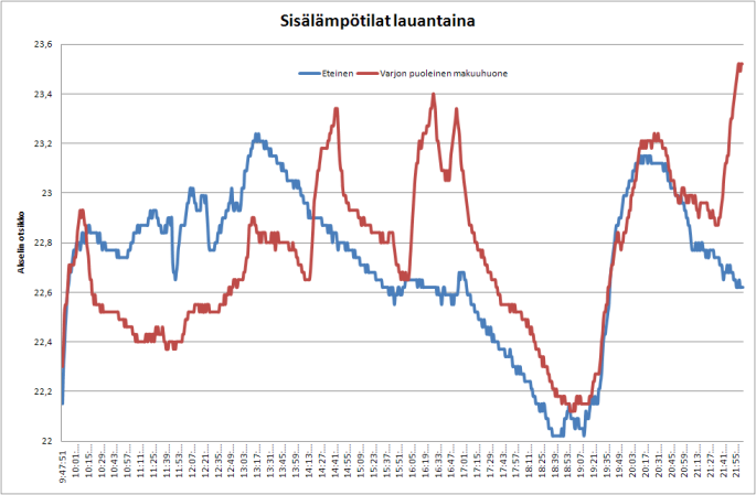

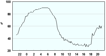

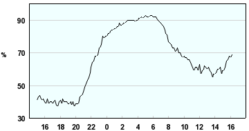

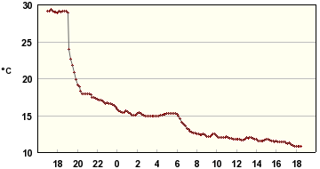

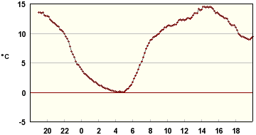

Tässäpä tämän päivän sisälämpötiloja. Tuulinen päivä. Päivällä ja illalla lämpeni sähköuuni ruuan valmistusta varten ja illalla lämmitettiin sauna.
Kivasti näkyy tuo tietokoneen päällä olo tuolla makuuhuoneen lämpötilassa illalla.
Laitetaan ILP taas päälle 00:00. Taitaa mennä alkuviikko yöt lämmittäen.
    5,2 KB · Lukukerrat: 437
    4,7 KB · Lukukerrat: 486
    85,3 KB · Lukukerrat: 487

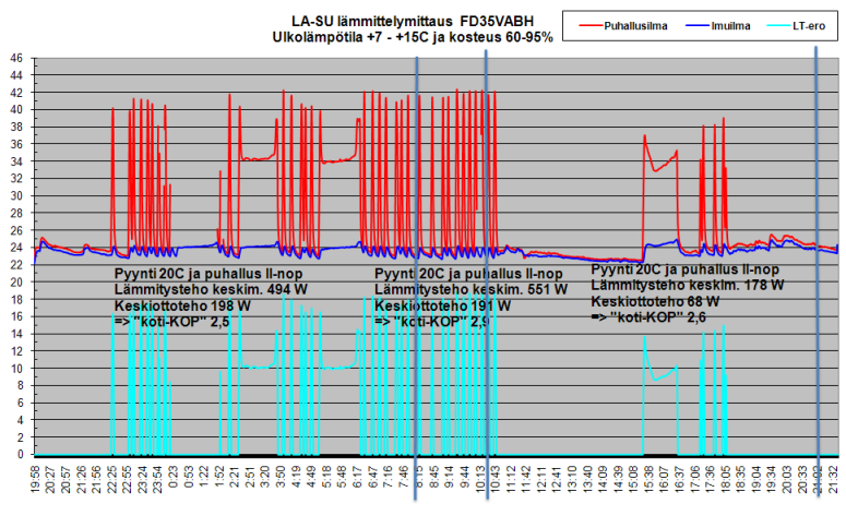

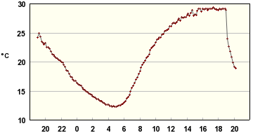

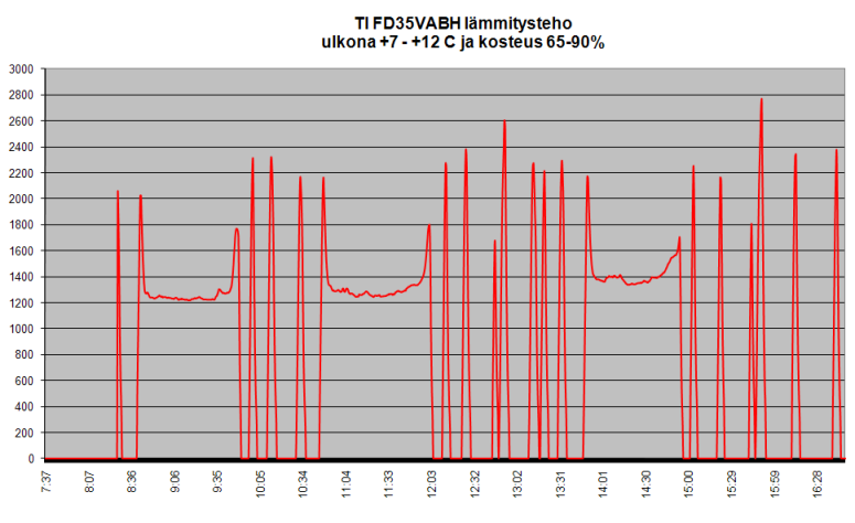

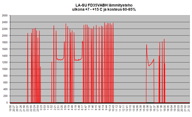

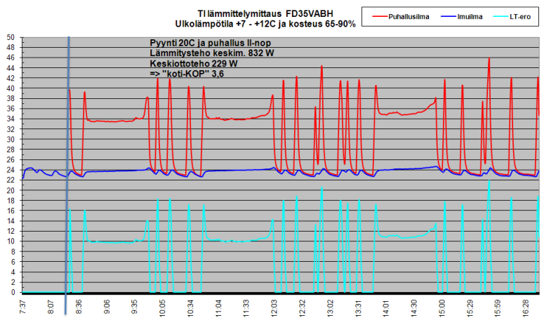

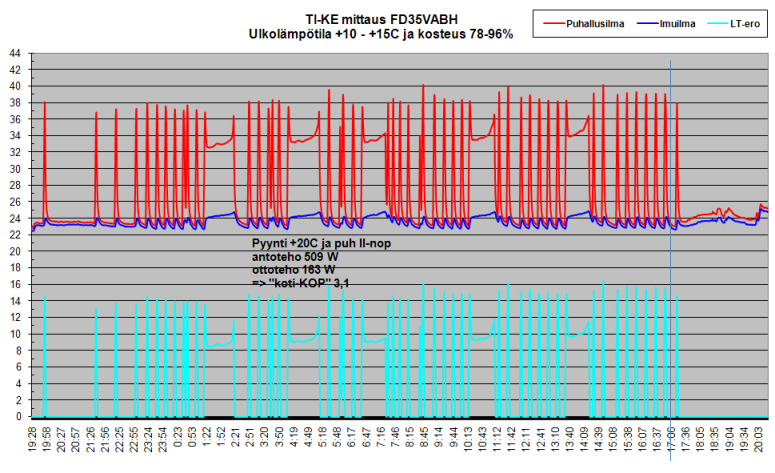

Loggauksia tältä päivältä. Lämpötila +7C - +12 C.
Liukuva ILPin vuorokausikulutus 6,2 kWh ~258 W.
Jos tuota vertaa tuohon FA25 loggaukseen, niin samoilla kulutuksilla menee suurinpiirtein.
http://lampopumput.info/foorumi/index.php?topic=9346.msg129061#msg129061
Erona on se että FA25 kävi jatkuvasti katkolla, kun taas FD35 tekee välillä pidempiä vetoja hiukan harvemmin ajelee katkolla.
Viikon lopuksi taitaa mennä pumppu jälleen OFF. ;D
http://yle.fi/uutiset/kotimaa/2011/05/lampoa_ja_aurinkoa_luvassa_loppuviikolla_2599809.html
    126,5 KB · Lukukerrat: 464
    76,1 KB · Lukukerrat: 452
    5,3 KB · Lukukerrat: 464
    5,2 KB · Lukukerrat: 464

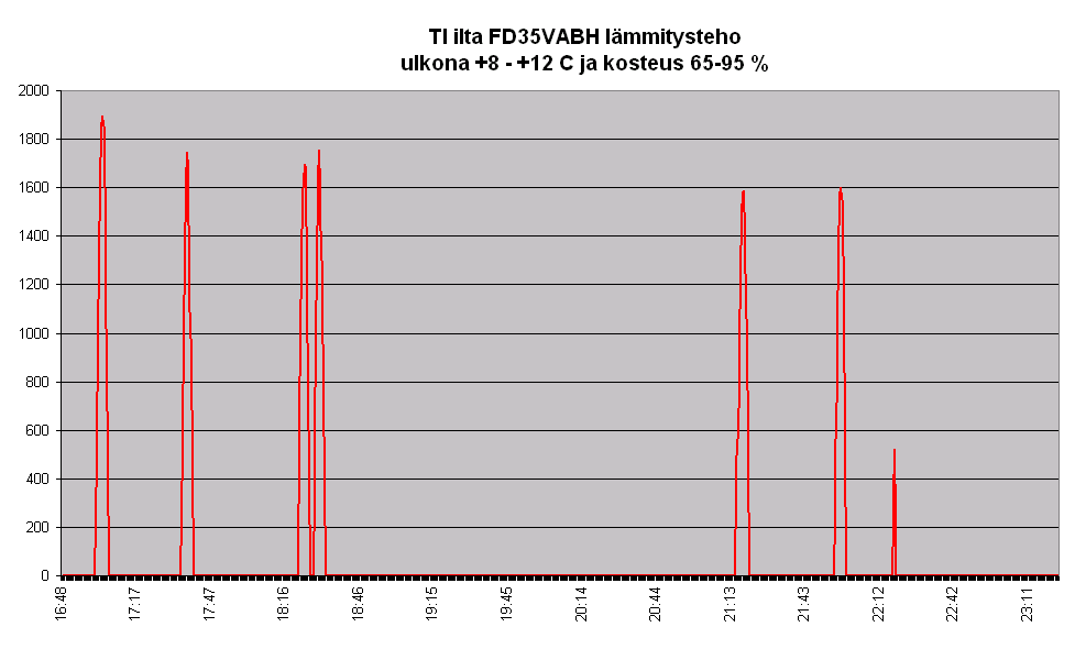

Illalla tuli saunottua ja tässä sen mukaisia loggauksia. Ulkolämpötila noin 10C.
Liukuva ILPin vuorokausikulutus 4,8 kWh ~201 W.
Puhallusilmaa mittaava loggeri bugasi koko yön => ei mittauksia viime yöltä. :(
    9,6 KB · Lukukerrat: 453

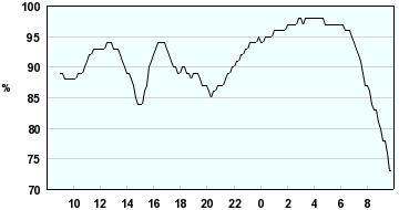

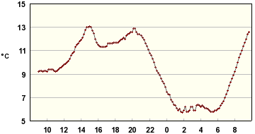

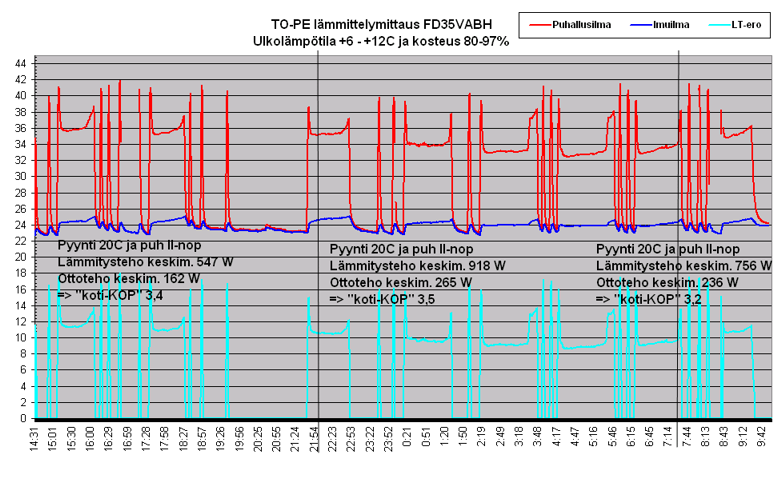

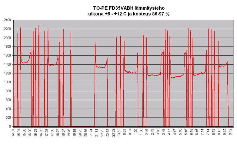

Tässä loggauksia viime yöltä. Lämpötila +6 - +13C ja ilmankosteus oli korkea sateen jäljiltä.
Näin tämä hiukan ylimitoitettu laite käyttäytyy meillä. ;D
Nyt auringon taas lämmittäessä on laite laitettu OFF.
Tässä vertailun vuoksi hyvin samanlainen vuorokausi viime syksyltä FA25 lämmittämänä.
http://lampopumput.info/foorumi/index.php?topic=9346.msg130856#msg130856
=> näyttäisi että ~20% pienemmillä keskiottotehoilla mennään FD35:lla, kun katkoja on hieman vähemmän. :)
Liukuva vuorokausikulutus 5,3 kWh/vrk ~221W.
    151,3 KB · Lukukerrat: 482
    70 KB · Lukukerrat: 470
    5,6 KB · Lukukerrat: 487
    5,4 KB · Lukukerrat: 503

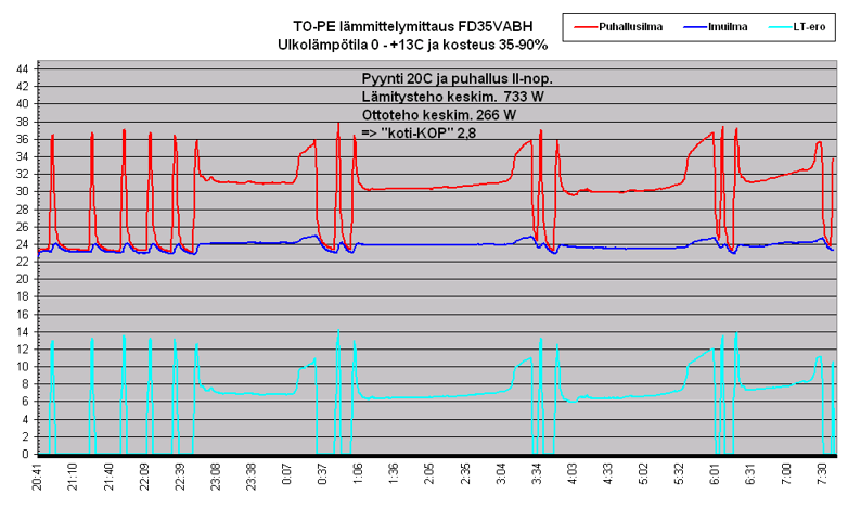

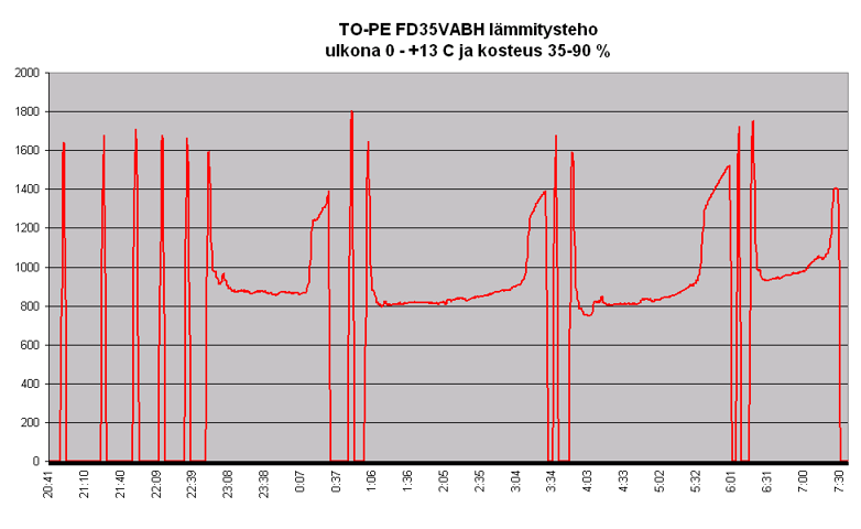

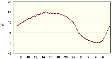

Ulkolämpötila tänään 0 - +13C. Kylmäyö takana.
Liukuva kulutus 4,3 kWh ~177W
    94,8 KB · Lukukerrat: 449
    51,4 KB · Lukukerrat: 445
    4,9 KB · Lukukerrat: 458
    5 KB · Lukukerrat: 488

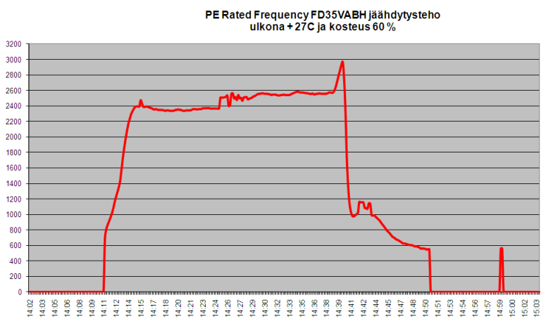

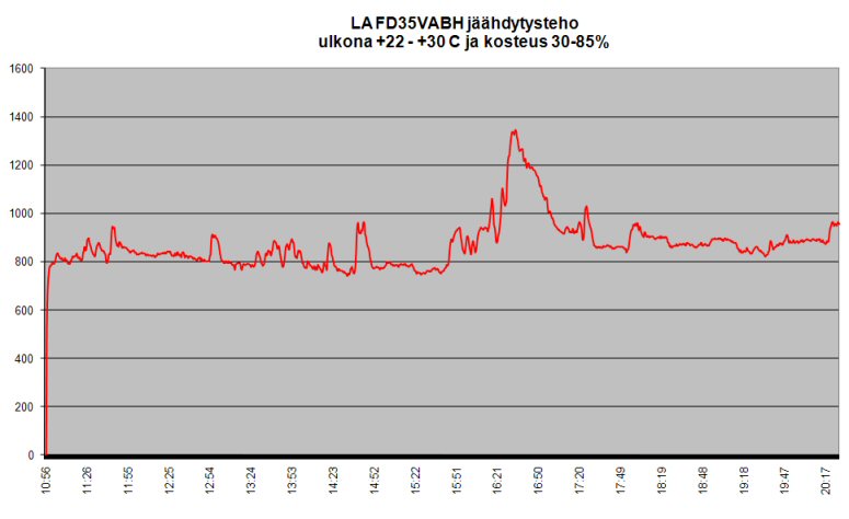

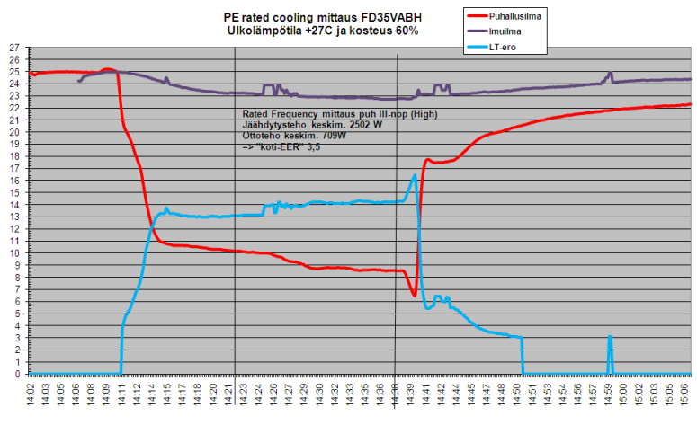

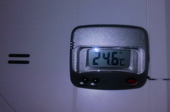

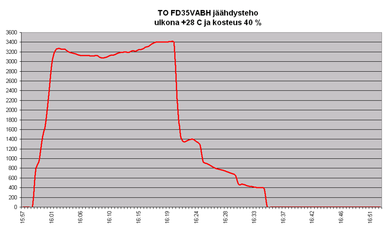

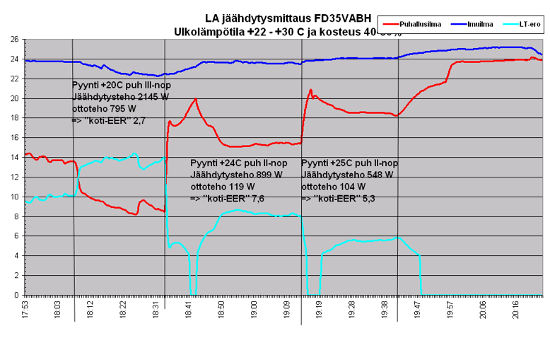

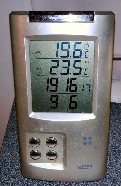

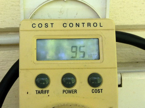

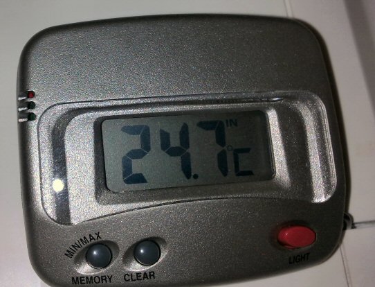

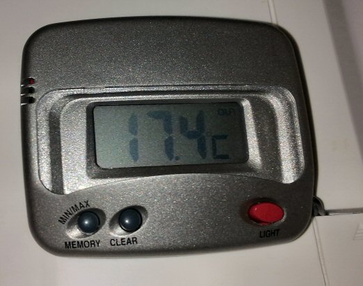

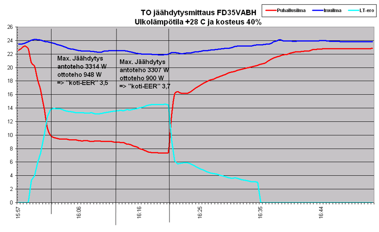

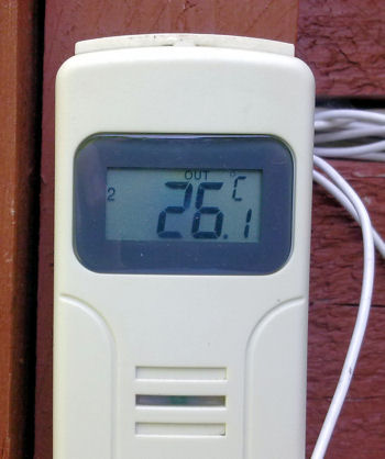

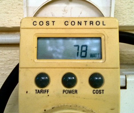

Nyt on ekat jäähdytyskokeilut menossa FD35VABH:lla.
Minimi ottoteho jäähdytyksellä +26C ulkolämpötilassa ja +24 C sisälämpötilassa, on 95 W. Puhallus on manuaali II-nopeudella.
Jäähdytysteho noin 565 W, kondessia ei tule koska lämpötila tippuu vain 4,5 C laitteen läpi mennessä.
=> "koti-EER" 6,0 8)

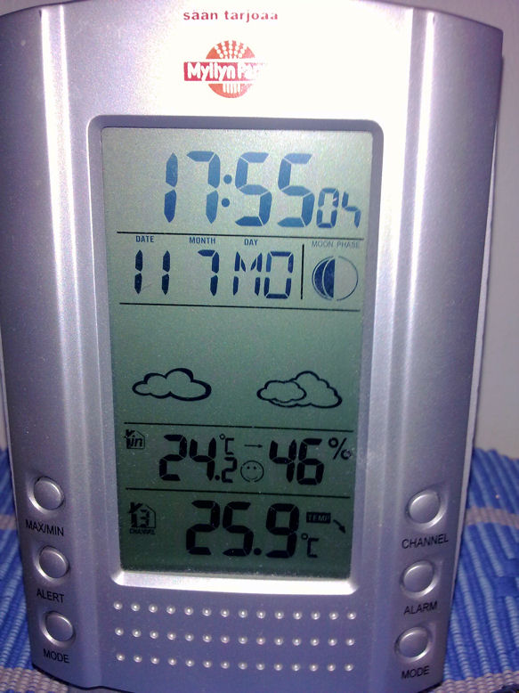

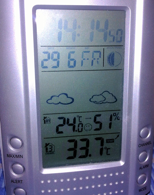

Nyt on ulkolämpötila noussut jo +30C ja laite ottaa verkosta 135W ja jähdyttää sisäilmaa noin 800W teholla.
Puhallus 18,1 C ja imu 24,6 C. Puhallus II-nopeudella. Sisälämpötila 23,5 C keittiö/olohuone -alueella.
    36,2 KB · Lukukerrat: 440
    78,4 KB · Lukukerrat: 444
    38,2 KB · Lukukerrat: 414
    42 KB · Lukukerrat: 433
    29,2 KB · Lukukerrat: 405
    43,1 KB · Lukukerrat: 407
Uusi minimiottoteho 78 W tuli vastaan kun ulkona lämpötila tippui sateen ansiosta hyvinkin alas. Pisaroiden lämpötilat ~20C 8)
Puhallus II-nopeudella ja sisällä +23,5 C

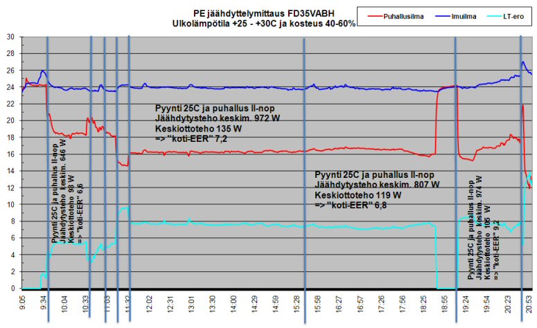

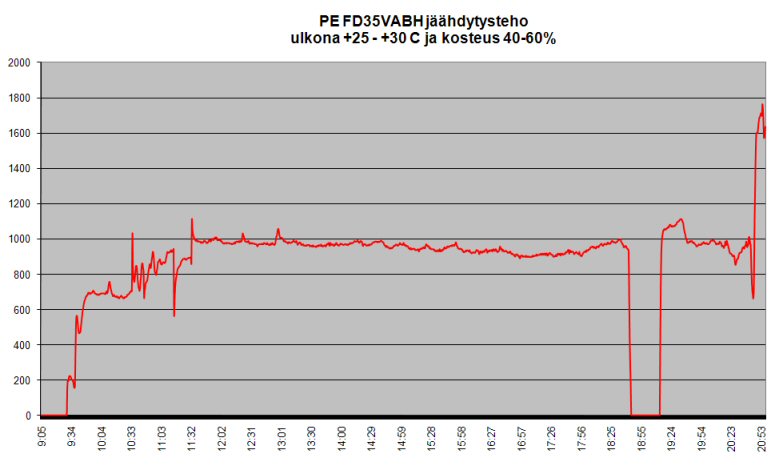

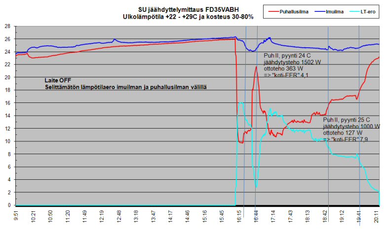

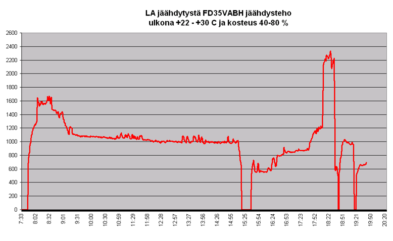

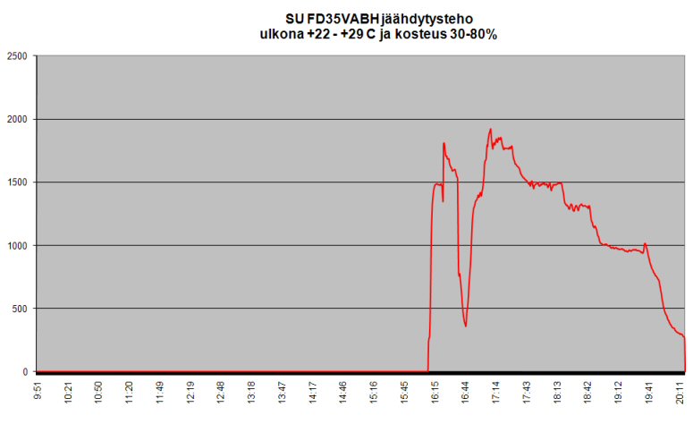

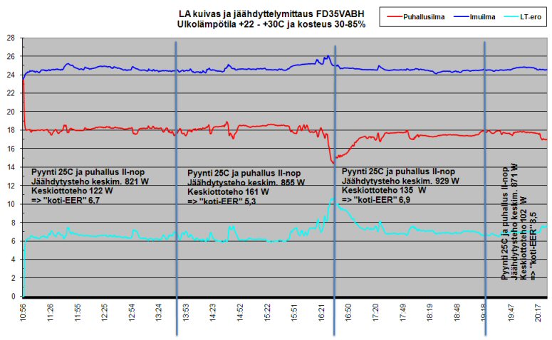

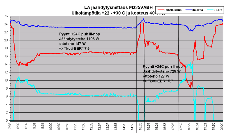

Tässä loggauksia tämän päivän jäähdyttelyistä. Ulkolämpötila vaihteli +25 C - +30C, sisällä tasaisesti noin +23,5 C.
Aamupäivällä kokeilin eri puhallusnopeuksia, mutta niillä ei ollut jäähdytystehoon merkittävää vaikutusta. Ilmeisesti kokeilut olisi pitänyt olla hiukan pidempiä.
Sateella laite meni jo katkolle, kun imu tippui noin +23,5 C. Illalla sateen jälkeen "koti-EER" yli 9. Tuo voi kyllä olla hiukan mittausharhaa, koska leivontaa varten aloimme lämmittämään sähköuunia tuossa 19:30.
11 h jäähdyttelyä vei noin 1,35 kWh => keskiteho ~122W
    82,9 KB · Lukukerrat: 410
    47 KB · Lukukerrat: 412
    5,8 KB · Lukukerrat: 441
    5,4 KB · Lukukerrat: 425

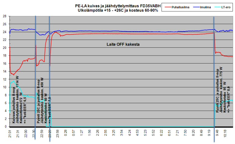

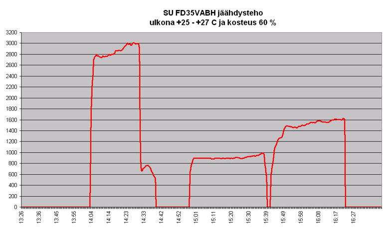

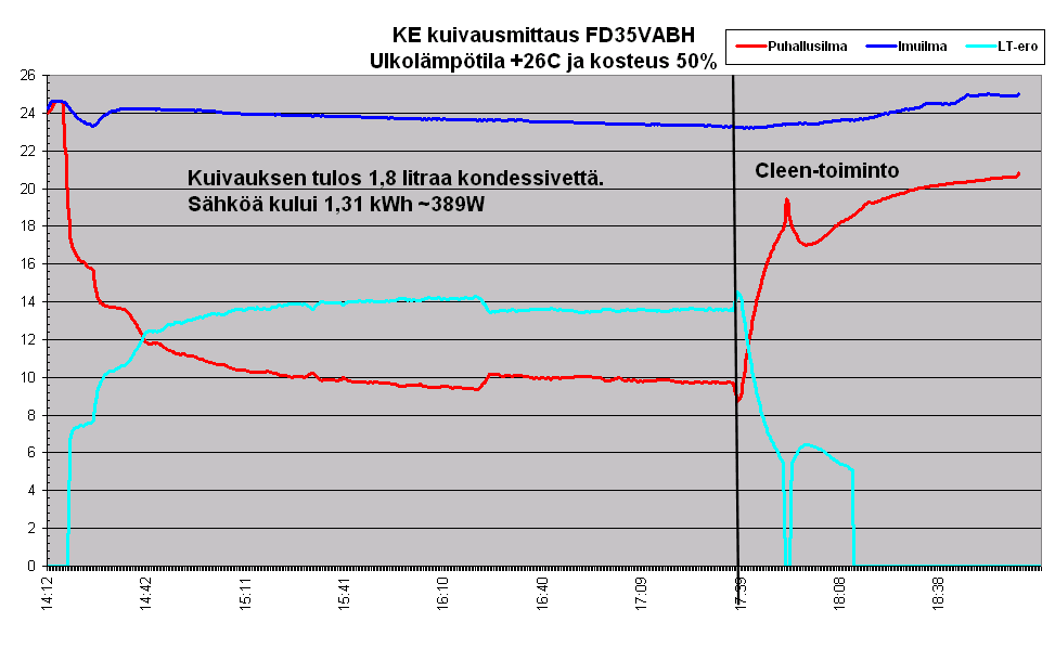

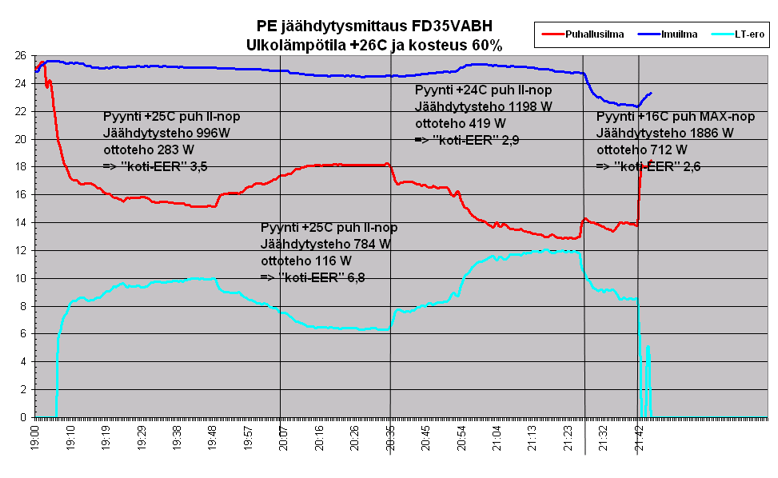

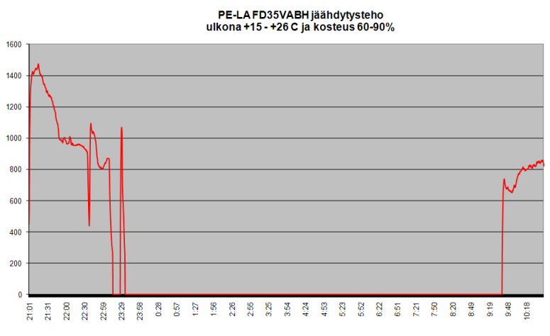

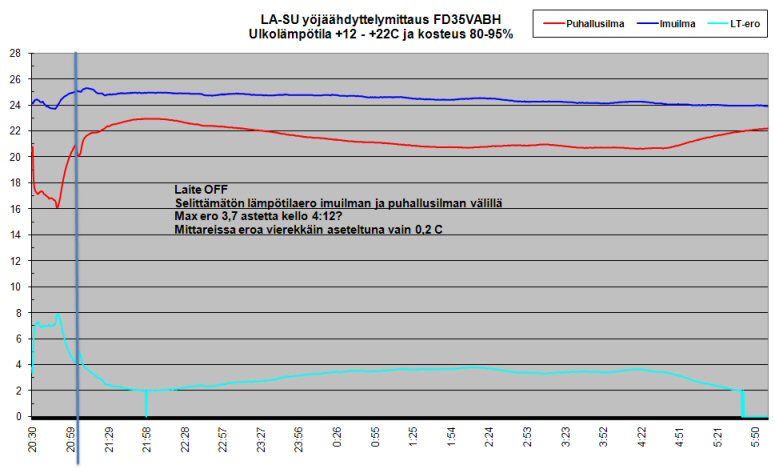

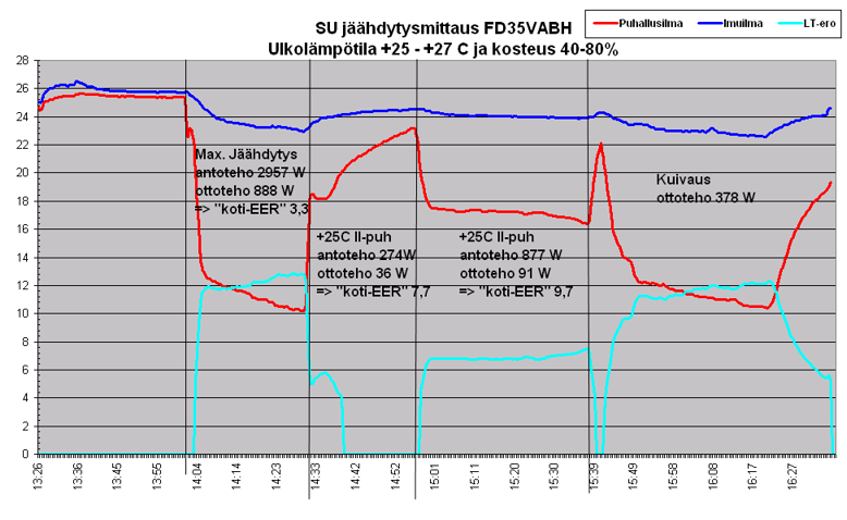

Eilisillan kuivauskokeilu sateen lopuuttua ja jäähdyttelyä.
Laite kuivauksella 20:43-22:43, tämän jälkeen tunnin jäähdytyksellä. Kakesta OFF ja laite alkoi 40 minuutin Cleen toiminnon. Aamulla laite taas jäähdytykselle.
    5,3 KB · Lukukerrat: 478
    5,8 KB · Lukukerrat: 454
    40,2 KB · Lukukerrat: 393
Jäähdyttely jatkui tänään sopivassa säässä, iltapäivällä rippasi taas hiukan vettä.
Iltapäivällä jäi terassin ovi hetkeksi auki ja Mitsu nosti tämän vuoksi hiukan tehoja.
Päivän jäähdyttelyt ~11 h noin 1,4 kWh keskiteho ~132 W
    74,8 KB · Lukukerrat: 411
    41,3 KB · Lukukerrat: 401
    5,9 KB · Lukukerrat: 408
    6 KB · Lukukerrat: 432

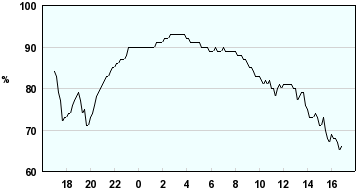

Kummallinen tulos lämpötilaloggauksessa
Laite oli yön OFF ja loggerit loggaamassa ihan normaalipaikoissa yön yli.
Tuloksena oli se että puhallusilmaloggeri loggasi max 3,7 C pienempiä lukemia kuin mitä imuilmaloggeri. Mistähän tuo voisi johtua?
Laitoin nyt kokeeksi loggerit vierekkäin loggaamaan ja eroa oli tuolloin vain 0,2 C.
Johtuuko ulkoa kupariputkia pitkin kylmää sisään ja tämä näkyy imuilma-anturin loggaustuloksissa? Tuo puhallusilma-anturin käyrä seuraa epäilyttävästi tuota ulkoilman lämpötilaa.
Vai olisiko sittenkin läpiviennissä pieni vuoto? Kyllä sinne laitettiin vaahdosta pienet tulpat kumpaankin päähän ja välille tungettiin villaa. 8)
Jatketaan nyt kokeiluja. Kompensoin nyt loggerit kalibiroimalla ne näyttämään 0,1 C tarkkuudella saamaa lukemaa. Vaihdoin loggerit keskenään ja laitoin loggaamaan. Laite edelleen OFF. Iltapäivällä laitan sitten vasta päälle.
Tässä loggauksia tältä päivältä.
Sain puhaltamaan laitteen +7 C lämpöistä ilmaa aamulla minimi nopeudella. Ei taida mennä tuon alle. Olisiko siinä joku rajoitus.
Jäähdytyksen keskiteho tänään 115W, kulutus 10 h 1,2 kWh. Eipä tuossa isoa eroa ollut vaikka päästinkin kämpän kuumaksi ennen jäähdyttelyn alkua.
Tässä loggausta laite OFF 8)
Ilmeisesti ilma vaan kerrostuu meillä sen verran että tuollaisia lämpötilaeroja tulee katonrajan ja puhallusaukon välille.
Tänäänkin tuo imuilma lähti lämpenemään heti kun tulimme töistä kotiin.
Voi olla että vielä tänään joutuu illemmalla laittamaan laitteen vaihteeksi lämmittämään.

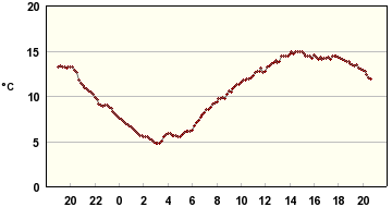

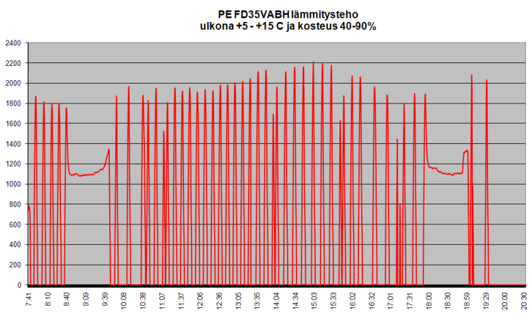

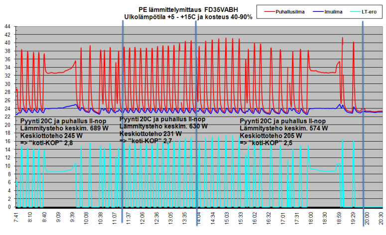

Vuorokausi on taas lämmitelty ILPillä, suurimmaksi osaksi katkoilla on menty. Ulkolämpötila vaihteli +9 - +15 C välillä ja sadekuuroja tuli aina välillä.
ILP 4,2 kWh/vrk ~176 W
    176,6 KB · Lukukerrat: 458
    81,7 KB · Lukukerrat: 406
    4,2 KB · Lukukerrat: 435
    5,2 KB · Lukukerrat: 417

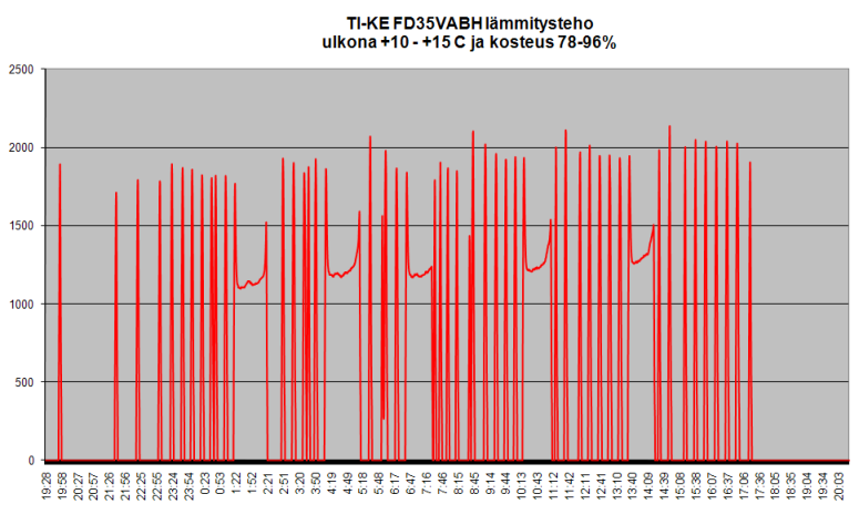

Lämmittely katkoilla jatkui tänäänkin. Hiukan lämpimämpi kuin eilen. Sadekuuroja tuli vakiotahtiin.
ILPin kulutus 3,9 kWh/vrk ~163 W
Tässä kuivaustestausta. Ulkona +26C ja ~50%. Sisällä alussa +24C ja ~50% ja lopussa +22C ja ~40%.
AUTO-puhallusnopeudella laite puhaltaa aluksi 10 minuuttia 2-3 nopeudella ja tämän jälkeen alkaa puhaltaa ~1nopeudella.
Laitteen kuivausteho 1,4 l/kWh. Elikä hyvin ILP pärjää kuivaustehossa noihin kaupallisiin ilmankuivaimiin verrattuna.
http://lampopumput.info/foorumi/index.php?topic=2719.0
    39,8 KB · Lukukerrat: 449
    79,6 KB · Lukukerrat: 469
    62,7 KB · Lukukerrat: 465
    5,1 KB · Lukukerrat: 513
    5,2 KB · Lukukerrat: 429
    21,4 KB · Lukukerrat: 465

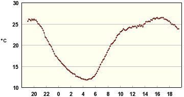

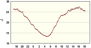

Perjantaina jäähdyttelyä ja kokeiluja. Lämpötila noin +26-+28 C
Selkeästi tuo lämpötilan lasku vaatii ottotehoja ja EER on huono. Ylläpito onnistuu pienemmälläkin ottoteholla.
Kokeilin lopuksi illalla jäähdytellä pyynti minimissä ja puhallus täysillä. => eihän siitä mitään tullut kun laite alkoi ilmeisesti ottoja rajoittamaan kennolämpötilan vuoksi. Sisällä oli ilmeisesti valmiiksi liian viileätä täystehotesteihin. 8)
4 kW lupaillaan jäähdytystehoja (ja noin 1 kW tällöin ottoja), mutta silloin sisällä pitäisi olla lähtötilanteessa 27C ja aika kosteaa ja ulkona +35C. => Pitää kokeilla uudestaan. :)
    115,7 KB · Lukukerrat: 514
    47 KB · Lukukerrat: 463

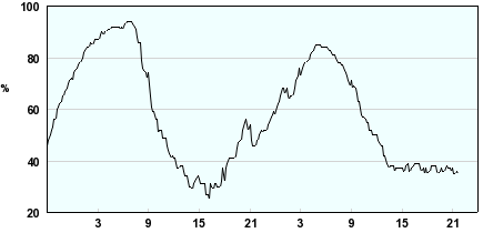

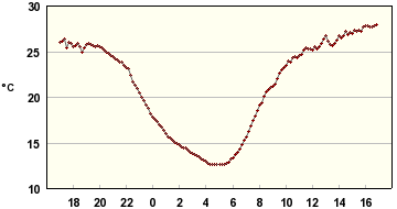

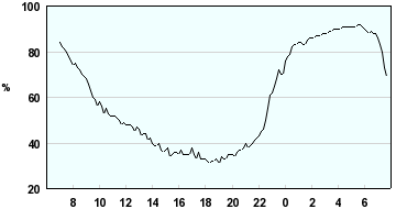

    6,8 KB · Lukukerrat: 442

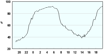

    7,5 KB · Lukukerrat: 452

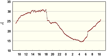

Tässä helteisen lauantain jäähdyttelyä. Lämpötila 30 C:n tuntumassa koko päivän.
Illalla tuli kokeiltua max. jäähdytystehoja. Irtosi 2,15 kW, ottojen olleessa 795 W.
Ilmeisesti tuossa oli kompuran kierroksia rajoitettu ettei kennon lämpötila päässyt laskemaan alle +7C. Kuvaajasta näkee selvästi että puhallusilma laskee +8C saakka, sitten lähtee yhtäkkiä nousuun ja taas hitaasti laskuun kun kompurasta sallitaan taas lisää kieroksia.
    110,4 KB · Lukukerrat: 450
    5,4 KB · Lukukerrat: 481
    4,8 KB · Lukukerrat: 443
    53,6 KB · Lukukerrat: 494
    107,5 KB · Lukukerrat: 463
Jäähdytysmittaukset jatkuvat. Ulkona +25-+27.
Aamupäivällä max-jäähdytystehotesti jossa irtosi ~3kW:n jäähdytysteho ottoteho parhaimmillaan 900W. Olisi tuo voinut tuosta hiukan vielä nousta, kun tuo ulospuhalluslämpötila oli vielä jonkin matkaa +7C rajasta.
Iltapäivä meni sitten jäähdyttelyllä minimiottotehoilla 85-100W.

Maksin jäähdytystehon etsiskely jatkui jälleen tänään Ulkona iltapäivällä +28C.
Max. jäähdytystehoksi tässä mittauksessa tuli parhaimmillaan 3400 W, ottotehon ollessa tuolloin noin 940-950W. Ulospuhalluslämpötila tasaantui tuonne noin +7C tietämille, ottotehokin laski lopussa hiukan noista huippulukemista 940 W=> 900 W. Hiukan vielä jäi uupumaan esitetehoista. 8)
Pitääpi ensi kerralla tehdäkin tuo Rated frequency -testi jäähdytyksellä.

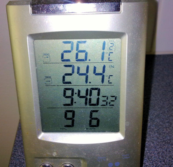

Tässä Rated Frequency mittaus.
Ulkolämpötila +27C ja kosteus 60%. Onko nyt siis DB +27C?
Sisälämpötila +24,3C ja kosteus 54%. Onko nyt siis DB +24,3C ja WB 18 C?
Performance Datasta saadaan 3,78 kW ja 735 W ... vai olenko ymmärtänyt väärin? :(
Mikäs tuo 2,99 kW on?
Tuossa omassa mittauksessani oli alussa ottoteho 695W, keskellä 708 W ja lopussa 712 W. Jäähdytysteho oli mulla vain 2400-2600W.
2,99 on se teho, jonka mankeli vie kämpästäsi pihalle*
*kun asennus on tehty ko. testin mukaisesti ja testattu laboratoriossa vähän tilaajaan päin kallellaan)
Tai siis noita termejä tarkemmin katsomalla Q on varsinainen teho (sisältäen kosteuden tiivistymisen) ja SHC on se mikä tulee esiin Hemmo-Testillä.
Sähkömees sanoi:
OK
Vettä tiivistyi testin aikana (29 min) noin 400 g kondessiämpäriin. Höyrystymisenergia 2260 KJ/kg => Tiivistäminen vei tehoja keskimäärin 520 W. => Laitteen kokonaistehot siis parhaimmillaan 2,9-3,1 kW.

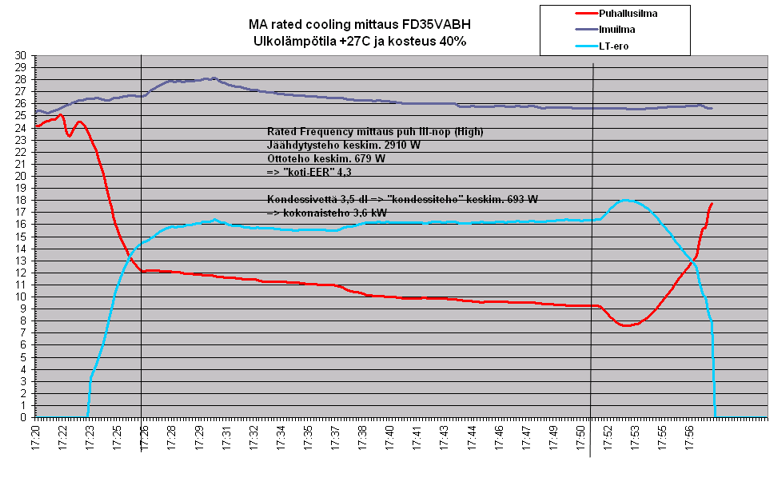

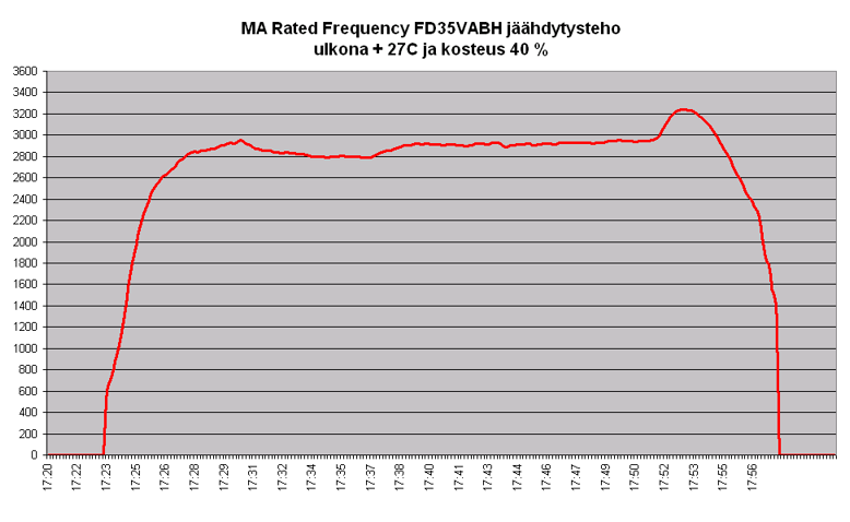

Rated Frequency uusintatesti
Service Manuaalista +27 C ulkolämpötila, sisällä DB +25 C ja WB +18 C
Q SHC SHF INPUT
3.78 3.14 0.83 735
Keskimääräinen antoteho testissä 2910 W ja ottoteho 679 W.
Kondessivettä tuli 3,50 dl => kuivausteho 693 W ja kokonaisteho ~3,6 kW.
janti sanoi:
Huomenta
todella mielenkiintoista.
Suuri Kiitos.
mikä oli puhallin nopeus tässä?
kuivaus jäähdyttää, mutta mitä eroa on koti-EER oikeaan jäähdytys asentoon verrattuna? näillä keleillä.
mattia sanoi:
Täysillä.
En osaa vastata tähän. Pitäisi käyttää manuaalipuhallusta ja kuivausta, että pääsis "koti-EER":llä noita vertailemaan.
