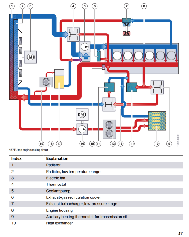

Tässä tekniikasta turbovalmistajan brosyyreistä ja itseasiassa tuossa puhutaan että öljy koksiintuu turbiinin seinämiin ja siksi turbiininkoppa on vesijäähdytetty. Ja edellä ollut kuva oli autovalmistajan erään moottorin teknisestä esitteestä ja siinä oli maininta ilman lämpötilan laskusta. Joissain turboissa vesi menee toki myös siihen keskiosaan.
Autossa missä ko. ratkaisua käytetään kahden ahtimen versiona ei ole erillistä jäähdytyspiiriä vaan siellä kiertää aivan sama vesi kuin muuallakin moottorissa.
    349,4 KB · Katsottu: 113
Ahdinpuolestahan tuossa kerrotaan, samoin kaaviossa. Samoin tuossa sanotaan, että erillinen jäähdytyspiiri olisi tehokkaampi, mutta moottorin jäähdytysnestekin auttaa jonkin verran.
Itse epäilen, että turbiinipuolen kuoren jäähdyttäminen vain lisäisi koksaantumista (kuten se poikkeuksetta tekee kaikenlaisten palokaasujen käsittelyssä). Sitä paitsi se heikentäisi turbosta saatua hyötyä aivan radikaalisesti.
Joo, kompressorikotelosta kyse tietenkin turbiinikotelon sijaan. Senat manee sakasin.
Kehittyneemmässä ja vielä tehokkaammassa kolmen ahtimen mallissa on ahtimen kompressorikotelon jäähdytyksen lisäksi vielä erillinen neste-ilma välijäähdytin jossa on oma matalalämpöpiirinsä. Kahteen riittää sitten ilmeisesti alhaisempi jäähdytysteho.
