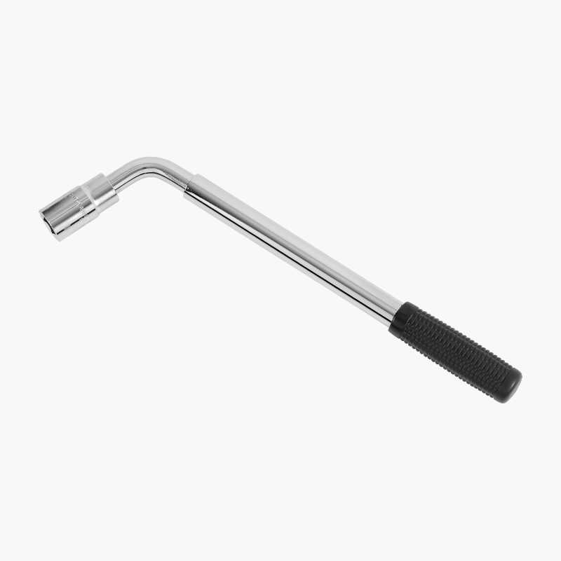

Milläs ennen kiristit? On mullakin momenttiavain, mutta en käytä tuohon. Joskus tarkistin sillä ja totesin näppituntuman olevan aivan riittävä, kun käsin kiristää. Pari viimeistä kertaa olen käyttänyt Makitan akkuruuvinväännintä, jolla saa nopeaati käsin löysätyt pultit auki ja kiinni kulman ollessa ylhäällä. Sitten lopuksi käsin vääntää 1/4-1/2 kierrosta lisää.Tämä. Olen vasta muutaman vuoden käyttänyt momentttiavainta, jonka ostin ihan muuhun käyttöön, mutta sillä ei mene liian piukkaan.
RistikkoavaimellaMilläs ennen kiristit?

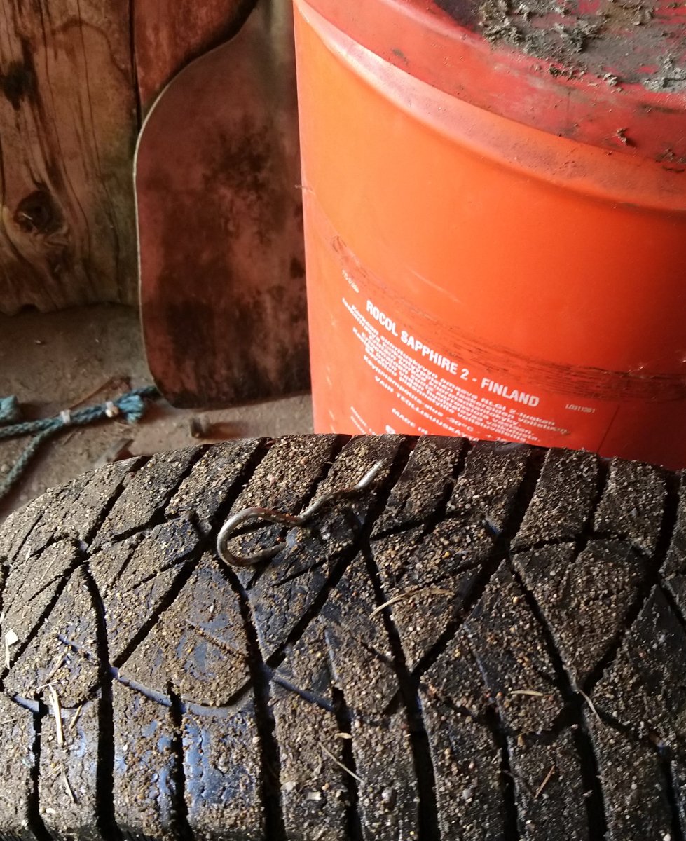

Hyvä, ettei systerillä ole ollut 'sokka irti'.vaihdoin systerin sakemanniin suvikumit, tommonen löytö tälläkertaa

Silläkö meni liian kireälle?Ristikkoavaimella

MItä ajat takaa nyt? Teinkö jotain väärin?Silläkö meni liian kireälle?
