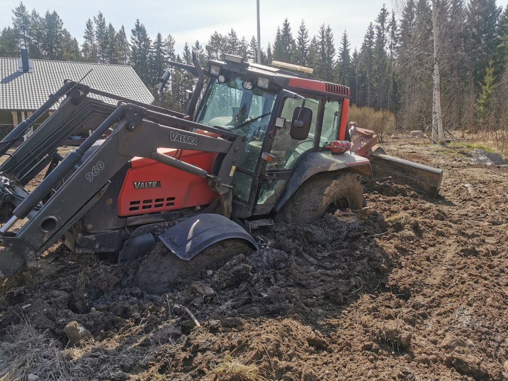

Kaivuujälkiä tasailtu ja mietitty, että jos jokaisesta löytyneestä kivestä saisi euron, olisin miljardööri. Kaikkia kiviä ei jaksanut tontilta ajaa pois, niin tuli emännälle tehtyä parit kukkapenkit kivireunuksilla.
Eräs kaivuupaikka oli vähän pehmeä ja Valtra tippui mahaa myöten sinne. Ei tullut ajamalla ylös, mutta toinen kone keulaan ja kevyt veto, niin sieltähän se kiipesi.
Keruuputkikin vaikutti säilyneen ehjänä, aamusta lähtien ollut 4bar ilmaa putkistossa ja ei ole mittari tippunut alaspäin.
Samalla kertaa tuli terassin pohjia entrattua. Edellinen rakentaja oli visioinut, että turhaa hommaa raapia kalliota myöten savea pois ja täytönkin voi tehdä salaojien päälle 0-16 tavaralla..
No ne on nyt kaivettu kaikki pois ja 16-32 murskeeseen upotettu.
Tuosta 10m2 alalta nousee 3 maakaapelia, maadoitus jne, niin kylmä rinki persauksessa piti kaivella. Ainakin vielä sähköt toimii talossa.
