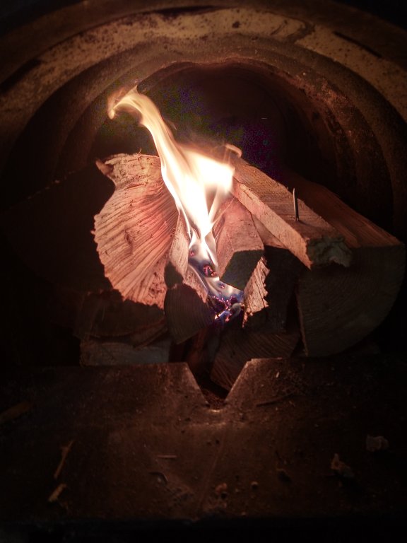

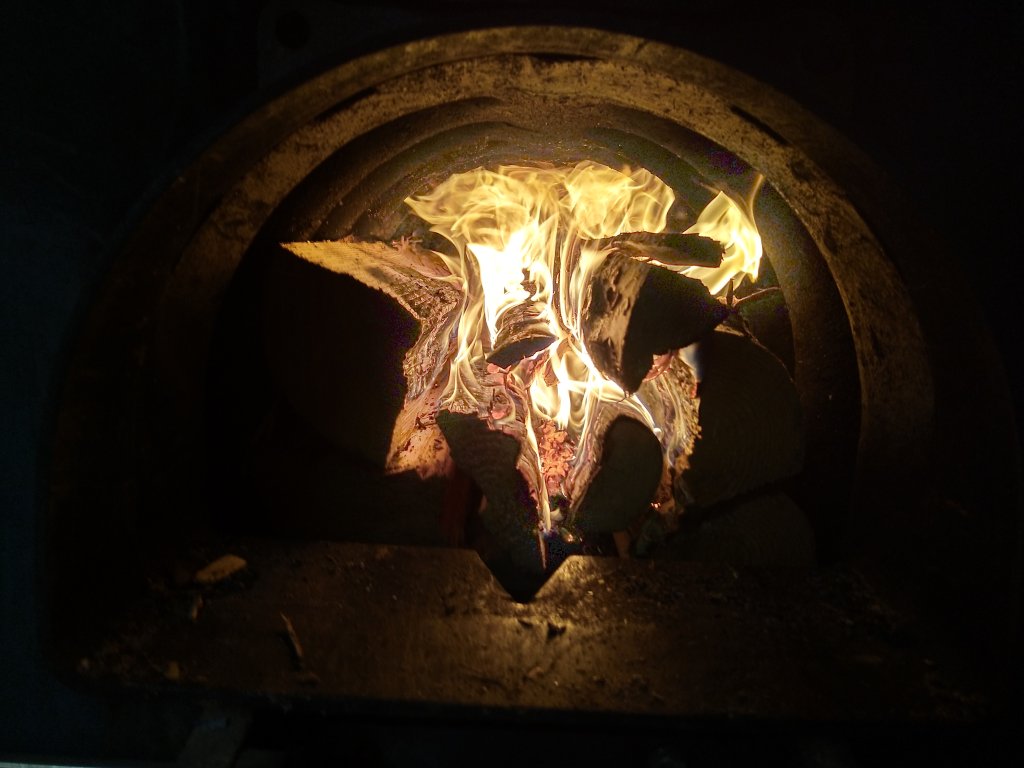

Joo ei sitä päältä sytyttelyn kovaa käryn määrää ja hidasta syttymistä viitsi kauaa katsella.
Saman on huomanneet monet muutkin.
Päältä sytytetään eikä käryä yhtään.

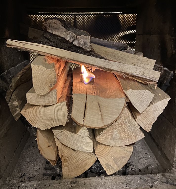

Aiemmin ketjussa väittelyä altasytytyksen vs. päältäsytytyksen paremmuudesta. Itsellä ainakin päältäsytytys toiminut hyvin, mutta lienee jonkin verran mallista kiinni.
Case Linnatuli Anna:
- varaavaa massaa 1900 kg
- teräshormi n. 6 m, pääliliittymä
- kaksipuoleinen pesä
- sytytyshetkellä hormi&takka pari viikkoa kylmänä, huonelämpötila 21 C, ulkona -9 C. Ilmanvaihto ”takkatilassa”
- sytytys päältä yhdellä sytytyspalalla, toinen kuva otettu 4 min kuluttua
    124,4 KB · Katsottu: 135
    144,5 KB · Katsottu: 137
Suomenkielessä "sytytys päältä" ja "sytytys yläosasta" on merkitykseltään eri. Mutta tuo ylläoleva sytytys yläosasta toiminee useimmissa takoissa hyvin.
Sytytyspala puiden päällä toiminee toki jos alla on pientä puuta ilmavasti.
root
Arvasin että tähän joku tarttuu :) käytännössä pidän itse noita synonyymeinä
