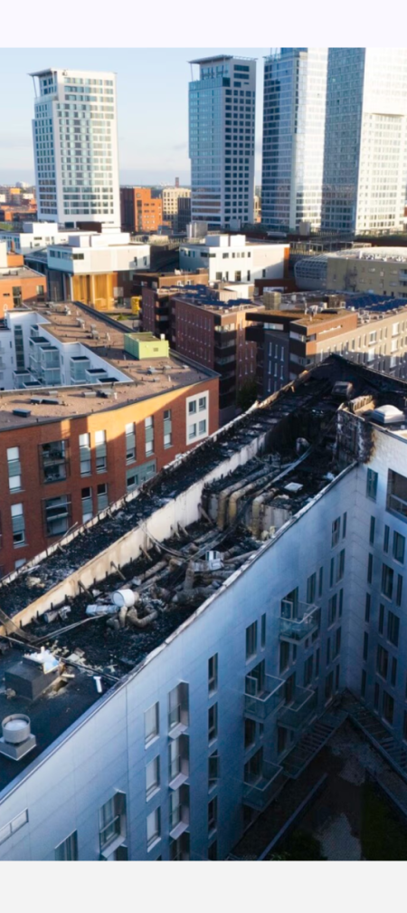

Tämä tapaus on onneksi suhteellisen helppoa selvittää. Talossa on varmuudella samanlaisia palolta säästyneitä rakenteita ja syy nopeaan leviämiseen saadaan selville purkamalla ehjiä rakenteita toisaalta talosta. On erittäin epätodennäköistä että kyseessä olisi vain yksi ainoa väli tai reitti jota tuli olisi katolle päässyt koko kerrostalon rakenne huomioiden.
Kolmevaihtoehtoa lienee; iv/tekniikka pystykanava/kuilu, seinän ilmarako tai elementtien saumat. Kaikissa tapauksissa kyseessä lienee vakava rakennusvirhe tai reilusti epätodennäköisemmin suunnitteluvirhe. Todennäköisesti sieltä puuttuu palokatkot tai on uretaania ruiskuteltu/asennettu koko matkalle ylös asti.

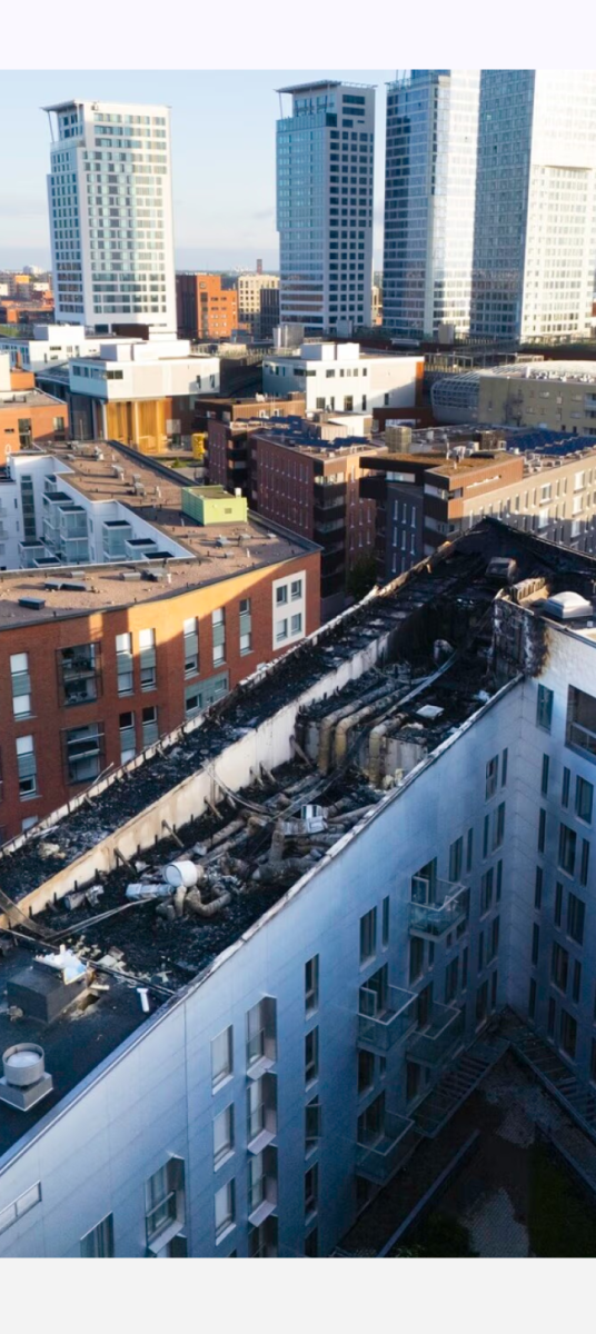

Olen hieman yllättynyt, ettei "koko" talo palanut (syttymispisteen yläpuolelta). Tuossa oli oikein hyvät lähtökohdat tuollaiseen kunnon suurtuhoon.
Odotettavissa kaikkien vastaavien rakenteiden avaus ja korjaus tai pahimmillaan purku?

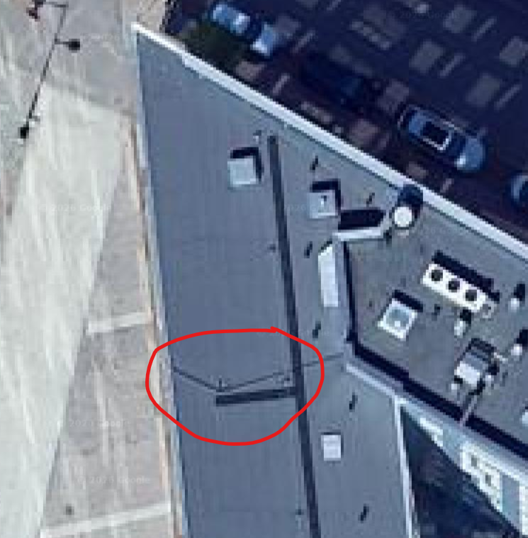

Kuvasta voisi päätellä että palokatkoseiniä luulisi noin isolla aluella olevan, nyt ei ole.
Olen noita ulkakoita joskus työn ohessa katsellut ja niissä kohteissa palokatkot on ollut melko tiiviisti. Tuplakipsi-villa-tuplakipsi systeemillä

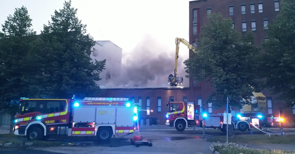

Vastaava keissi kuin tämä Jyväskylän tapaus?
Minulle tuli kanssa tämä Palokan senioritalon tapaus mieleen. Tuossahan huomionarvoista oli vielä se, että kun palo ensin levisi tuonne korkean osan katolle, niin pääsi sieltä sitten vielä sytyttämään tuon matalan väliosankin.
Tossa, mihin toi palo on rajautunut, siinä lienee palokatko. Ainakin Hesarin sivulla olevassa videossa palo näyttäisi rajautuvan juuri samaan kohtaan. Jos on näin, siitä näkee konkreettisesti ton palokatkon merkityksen.

Videossa savu nousee katon reunalta ulkoverhouksen alta. Ei siis nouse ulkoseinän ulkopuolella. Joku tuuletusrakoon liittyvä juttu veikkaan + palavaa materiaalia.

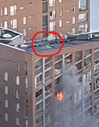

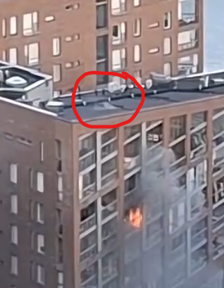

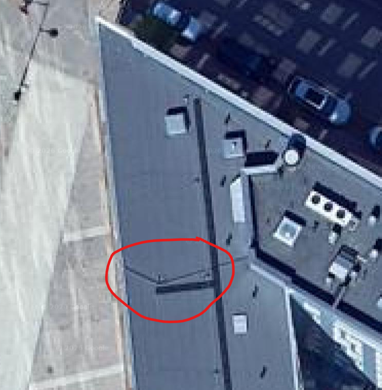

Kun katsoo videota tapahtumista niin palo oli vasta alussa kun savua alkoi jo tupruamaan katolla. Ei katon reunassa vaan noiden putkien lähellä. Onko tuolla joku viemäri vai mitä. Ontelon luulisi savuttavan katon reunasta tai jostain korkeammalta.
Tifo
Yhdellä parvekkkeella leimahtaa niin 62 asuntoa käyttökelvottomaksi.
Kyllä rakentamisessakin silloin vikaa on.
Talo on kai tyhjennetty mutta tuskin siellä on noin monessa asunnossa vaurioita. Kallis remppa joka tapauksessa on tulossa. Jos siellä on sellaisia äänieristyslattioita missä on villan päällä kelluva laatta niin edessä on mielenkiintoisia kuivatusoperaatioita.
Tifo
katso liitettä 116014
katso liitettä 116015

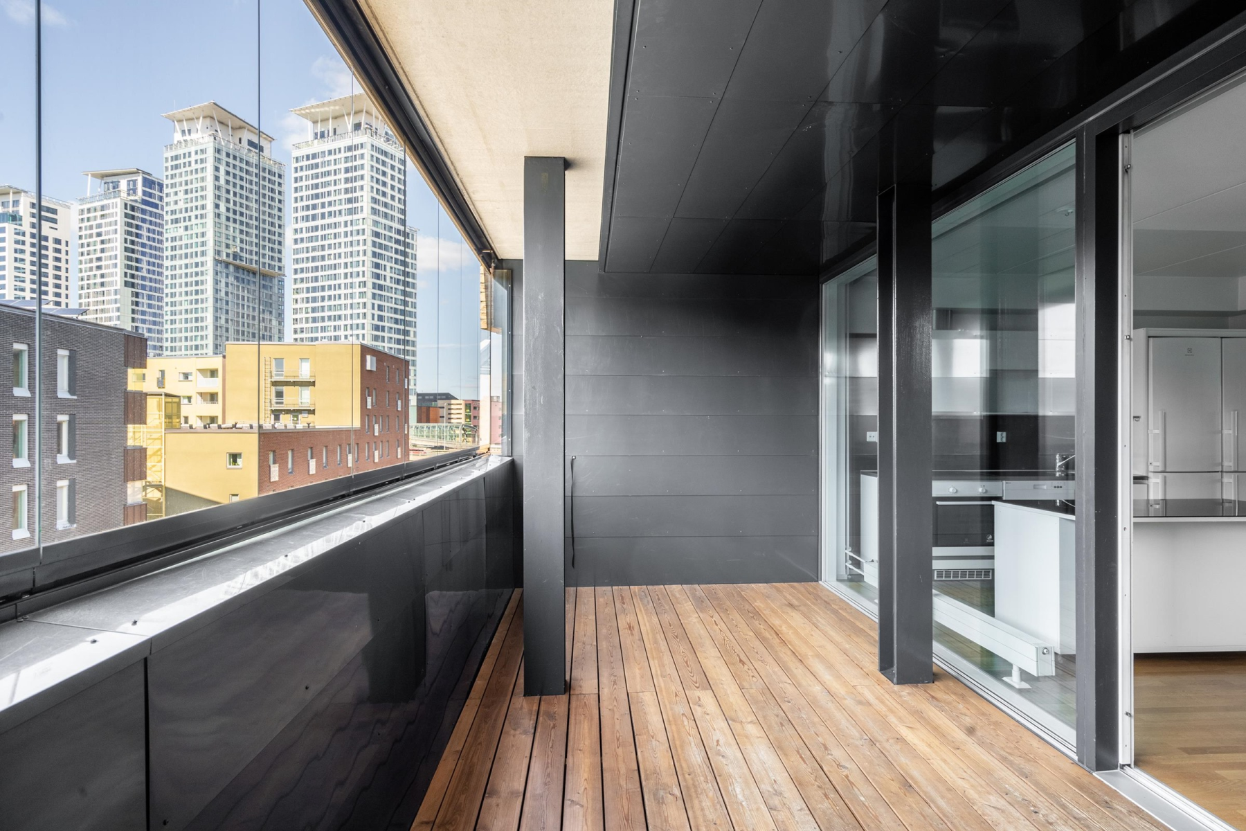

Tuossa julkisivussa on ensimmäinen 2 metriä parvekkeita ja parvekkeen sisäseinän kohdalla on se ilmavälin paikka eli sinänsä savu tulee oikeasta paikasta.
