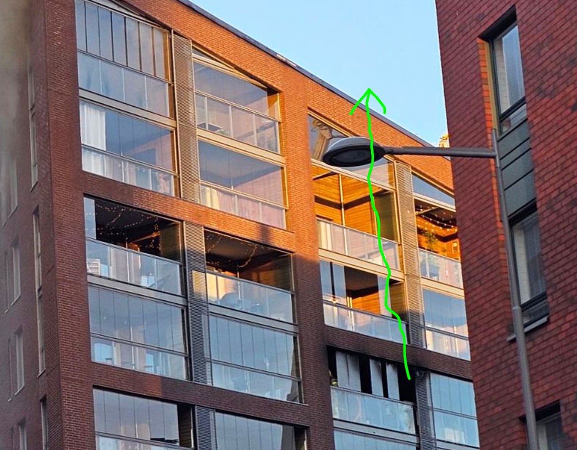

Tuossa julkisivussa on ensimmäinen 2 metriä parvekkeita ja parvekkeen sisäseinän kohdalla on se ilmavälin paikka eli sinänsä savu tulee oikeasta paikasta.
Totta, mutta siellä on oltava reikä myös siinä kohtaa.

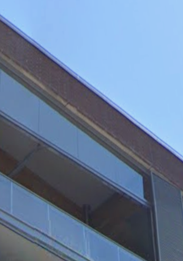

Mietin tuota katolla olevaa kulman muotoista elementtiä. Onko se joku veden kerääjä, joka kerää vettä sadevesiviemäriin, joka painuu alas parvekkeiden kautta? Kattohan on valtavan pitkä ja jos rankkasateella tulee paljon vettä se valuisi holtittomasti koko matkan. Nuo viemärit on muovia ja niissä on aukkoja joka parvekkeella. Sellainen voisi levittää tulta nopeasti ylöspäin kun toimii kuin piippu.

Olisikohan tuossa mennyt tuli parvekkeella sisäseinän ikkuna ovi yhdistelmän yläpuolella olevan tuuletusraon kautta yläpuolen kattorakenteisiin. Näyttäisi että tuo ulkokuoren tiiliverhous on muurattu paikanpäällä.

Jos en aivan väärin katsonut kuvia ja Googlea, niin parvekkeiden sisäpuolella on puuverhous (rimoitus / panelointi) betonisten julkisivuelementtien pinnassa. Sen taakse kun tuli pääsee, niin kyllä siellä on aika monta reittiä suoraan räystäälle ja sitten tuli onkin jo yläpohjassa.

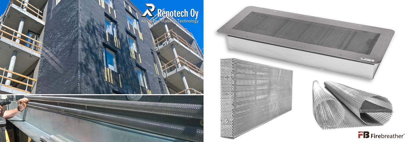

Tässä tuuletusraon palokatkotuote, esimerkiksi

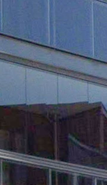

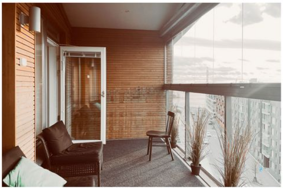

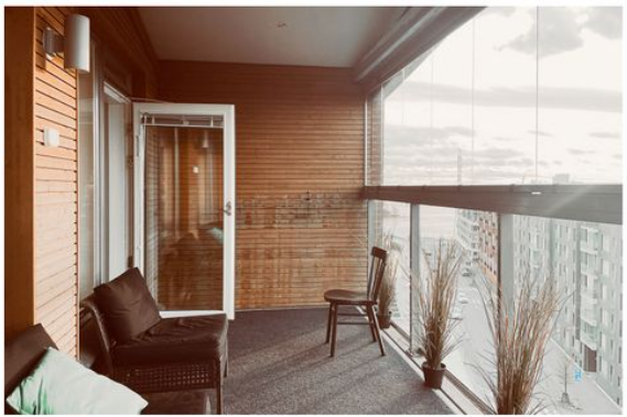

Tässä vielä googlen taltioima kuva jonkun asunnon parvekkeelta:
Jurtsi
Vielä kun tutkii määräyksiä tarkemmin (erityisesti Taulukko 8 ja sen perässä olevat lisähuomautukset), niin eipä tuo nyt sittenkään aivan selvältä vaikuta. Ensinnäkin pitäisi tietää paloluokka ja rakennuksen korkeus (tässä vieläpä muuttuva). Oletettavasti kuitenkin P1 ja alle 28m. Parvekkeiden puuverhoukset on varmaan tulkittu olevan "ulkoseinän ulkopinnan osa", jolloin puuverhous betonin päällä on ok. Myöskään "palon leviämistä julkisivusta ullakkoon ja yläpohjan onteloon" ei tarvitse erikseen rajoittaa, kun yläpohjan kantava rakenne on betonirakenteinen. Jäljelle jää lähinnä kysymys siitä, pitääkö tuota puuverhouksen taustaa tulkita tuuletusrakona, joka olisi tarvinnut palokatkot kerrosten väliin. Tätä voi toki kyseenalaistaa kahdella tapaa: miksi puuverhouksen takana paloa tarvisi rajoittaa, vaikka etupuolella se saa levitä ja toisaalta palokatkoista huolimatta palo ylimmän kerroksen parvekkeella joka tapauksessa aiheuttaisi saman lopputuloksen. Onko siis tarpeen varautua muidenkaan parvekkeiden osalta yhtään paremmin? Oikeusasteet varmasti ratkaisevat nämä kysymykset aikanaan, kun vakuutusyhtiö etsii korvaussummille maksumiehen.
katso liitettä 116018
Tässä kuvassa ei näy syystä, että Sitä putkea tuola nurkassa?

Kuvassa näkyy myös nurkassa putki, sadevesiviemäri kenties.
Putki menee ylimmästä parvekkeesta katolle. Kerrosten välillä alempana menee toinen purki rinnalla. Siitä kerätään parvekkeiden vedet. Se putki yhdistyy tähän katolta tulevaan alimmalla parvekkeella.

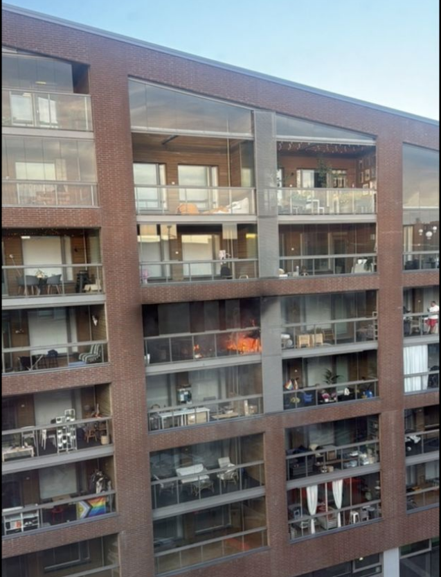

Tässä on yksi ensimmäisiä kuvia palosta. Mutta on tuosta matkaa kattorakenteisiin....
Arisoft
Siinähän se tuli on juuri kummankin viemäriputken vieressä. Jos molemmat palaa niin savua nousee sekä ylimmälle parvekkeelle viemäristä, joka päättyy sen lattiakaivoon ja toista putkea pitkin katolle,jossa se sytyttänee jonkin muovisen kattokaivorakenteen.
Alemmallakin parvekkeella on jo savua tuossa mutta se on voinut tulla ulkokauttakin joskin siinä on se viemäri siihenkin suuntaan.
